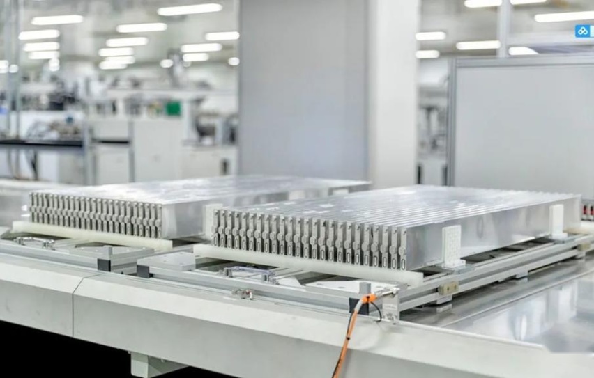

磷酸铁锂电池想要打破市场格局,首先要解决的是续航问题。比亚迪方面表示,通过对磷酸铁锂电池的物理结构进行调优,在保持磷酸铁锂电池安全特性的同时,对其系统能量密度进行提升。相比传统的磷酸铁锂电池,“刀片电池”的体积利用率提升了50%以上,相同大小的电池包,“刀片电池”能组装更多电芯。
长96厘米、宽9厘米、高1.35厘米的单体电池,通过阵列的方式排布在一起,就像“刀片”一样插入到电池包里面,在成组时跳过模组和梁,减少了冗余零部件,形成类似蜂窝铝板的结构,减少了车重。虽然单体能量密度虽然没有三元锂电池高,但也能够达到主流三元锂电池同等的续航能力。

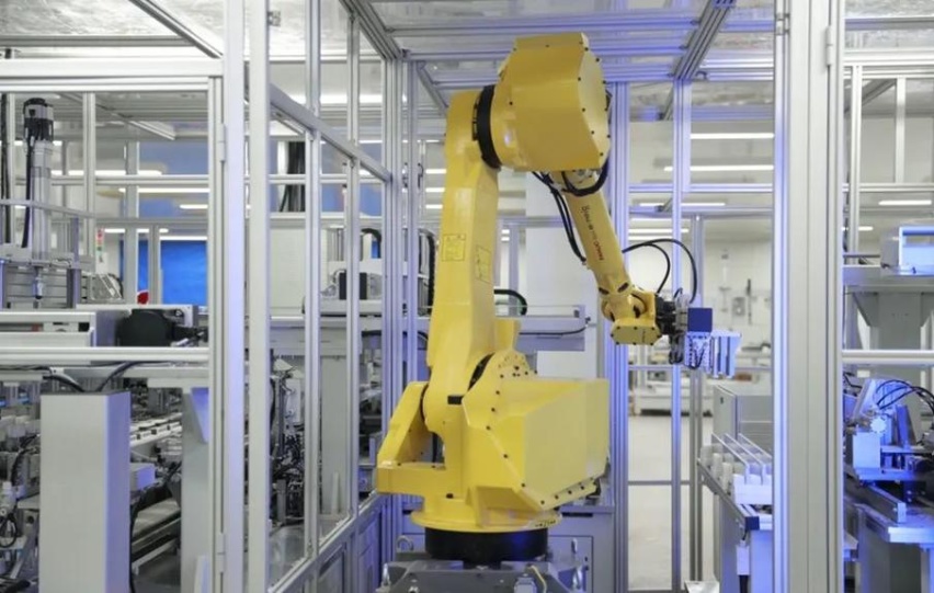

“刀片电池”之所以为“刀片电池”,很大程度上得益于先进的叠片工艺。

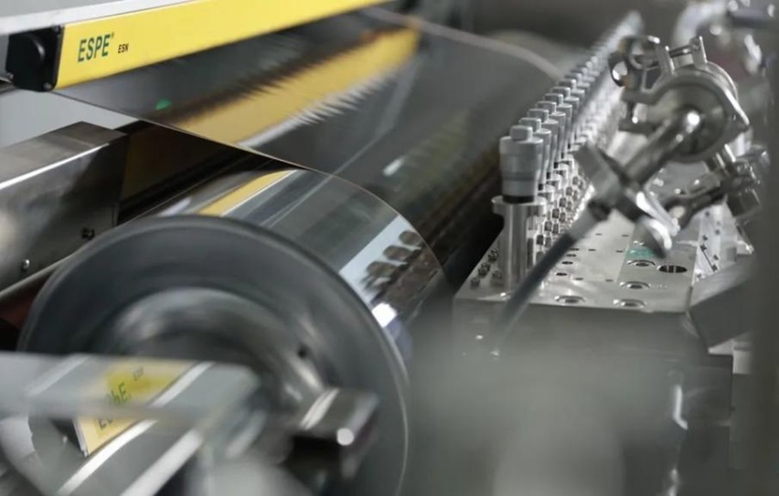

“将近1米长的极片,能够实现公差控制在±0.3mm以内、单片叠片效率在0.3s/pcs的精度和速度,在国际上我们都属于首创。这种叠片采用的是比亚迪完全独立自主开发的设备和裁切方案,这是其他任何人想抄都抄不来的。” 弗迪电池公司副总经理孙华军表示。

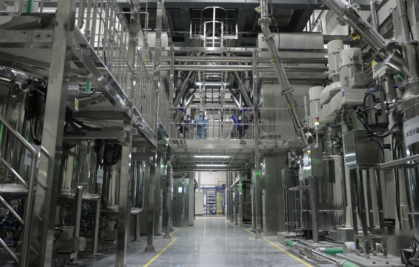

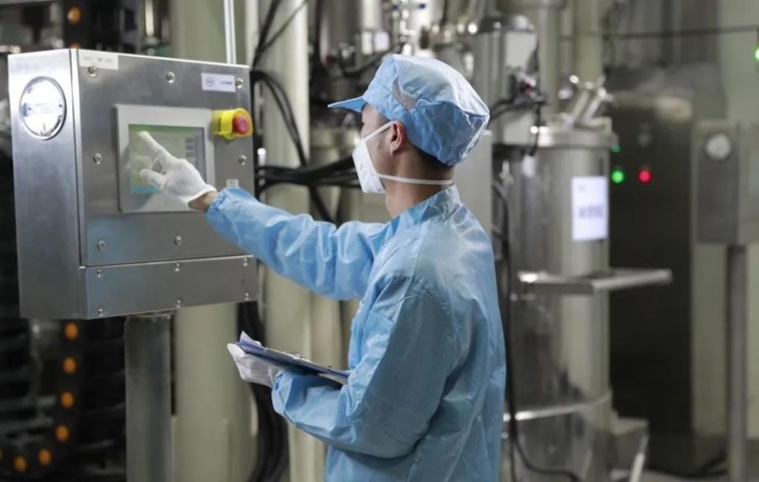

严苛的环境和条件,是确保“刀片电池”高安全性的基础。为了最大程度降低电池的短路率,比亚迪提出了一个粉尘分级管控的概念,在一些关键工序上,能够做到一立方米空间内,5微米(头发丝1/20粗细)的颗粒不超过29个,达到了与液晶屏生产车间相同的标准。
