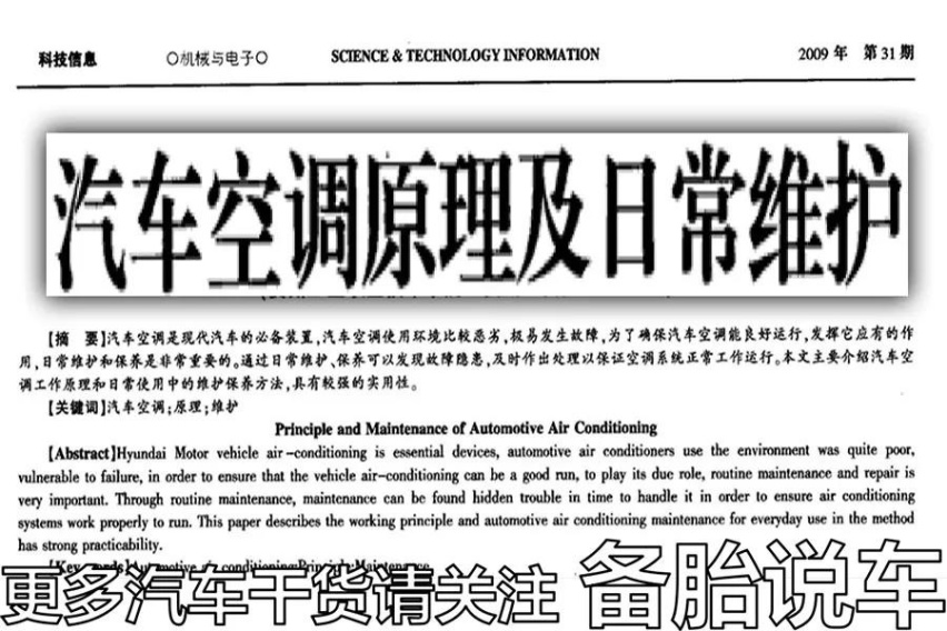

《科技信息》期刊有论文,《汽车空调原理及日常维护》上面讲。
压缩机吸入蒸发器出来的低温低压气态制冷剂,再经过冷凝、膨胀、蒸发这些过程,吸收空气中的热量,达到制造冷气的目的。
那么,压缩机的吸气、加压,都是通过转动来完成的,动力哪来的?发动机了。
空调一开,压缩机一转,汽车的动力当然就挪了一点过去,就小了。

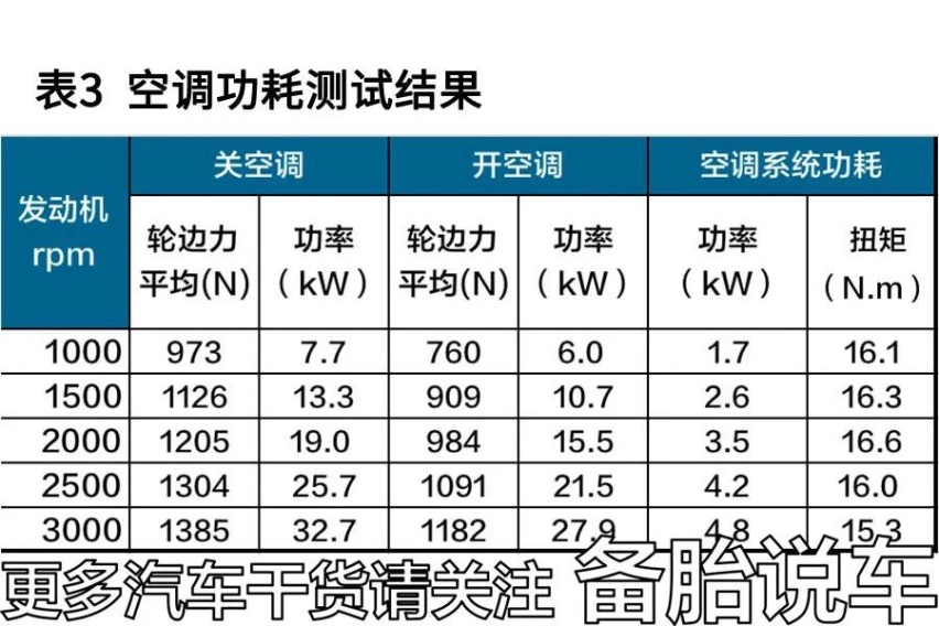

我们再来,《时代汽车》期刊有论文,《解决整车开空调动力下降的策略研究》上面讲。

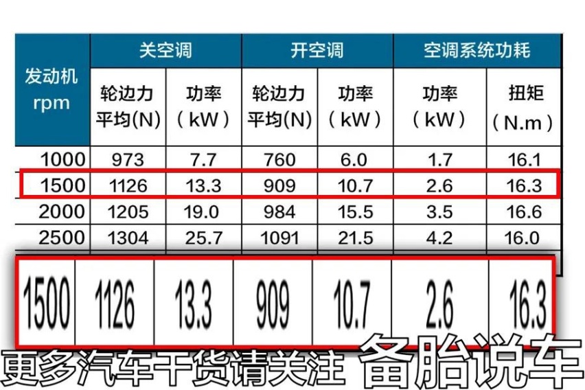

它搞了个实验,对一辆1.5L自然吸气的,最大功率80kW的车子,比较相同工况,1000转到3000转互相之间比一比。
它就去看,开了空调和不开空调的发动机数据到底有什么变化。
开空调,功率消耗1.7到4.8kW,扭矩消耗15.3到16.6Nm,看起来损失好像也不是很大,就十几。
你要想:发动机写的最大功率是80kW。你上班的时候油门踩到底,一直油门踩到底去上班的?
它不可能时时刻刻保持在最高的80kW的,功率都是随着转速的增加而变大的。
比如说:刚才那个实验当中,车子1500转的时候,输出功率只有13.3kW,损失就有2.6kW,消耗量19.5%,8折了。

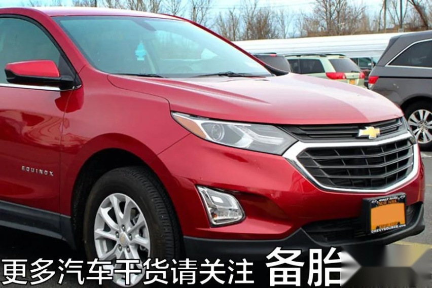

雪佛兰探界者1.5T发动机,1500转,70kW,输出扭矩220Nm,这点空调损失基本上是可以忽略的。

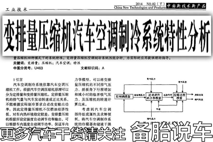

《中国新技术新产品》期刊有论文,《变排量压缩机汽车空调制冷系统特性分析》上面讲。
变排量空调压缩机是能够根据车内温度自动调节功率的,保证温度恒定的情况下有效降低能耗。
说人话就是:变排空调不是每时每刻都是油门踩到底全力工作的。
骑脚踏车的时候,下坡的时候,我就是「呃呃呃呃呃」这么滑下去的,不需要蹬多大力气,照样能往前面走的,这和家里空调原理也是差不多。

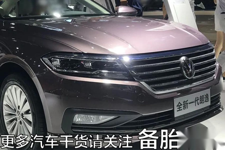

比如说:朗逸1.5L自然吸气,不大吧?EA211发动机,发动机工况图一看,1000转的时候可怜得要死,功率只有28kW,扭矩110Nm。
但是3800转的时候就能达到150Nm的峰值扭矩了,功率125kW左右。
转速一上,空调对动力的影响就立刻下来了。
所以说:像平时这样安安静静在那边开的,好像难受或者怎么样,但其实你稍微踩得重一点的话,动力还是有的,不是动力消失了。
