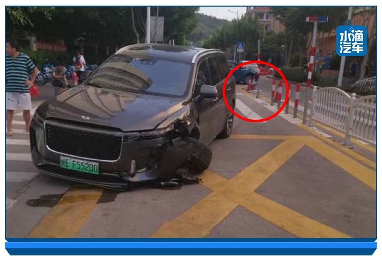

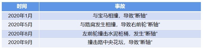

回到理想ONE上,2020年1月,一辆白色理想ONE与宝马相撞,导致右前轮脱落。

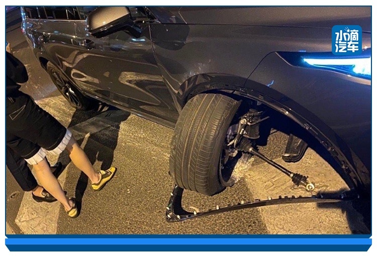

2020年5月,一台理想ONE右前轮与马路上的台阶发生碰撞,导致右前轮下摆臂球头脱落,随后车轮发生位移并将传动半轴拉出。随后理想汽车回应,“断轴为外力导致,并非车辆质量原因”。

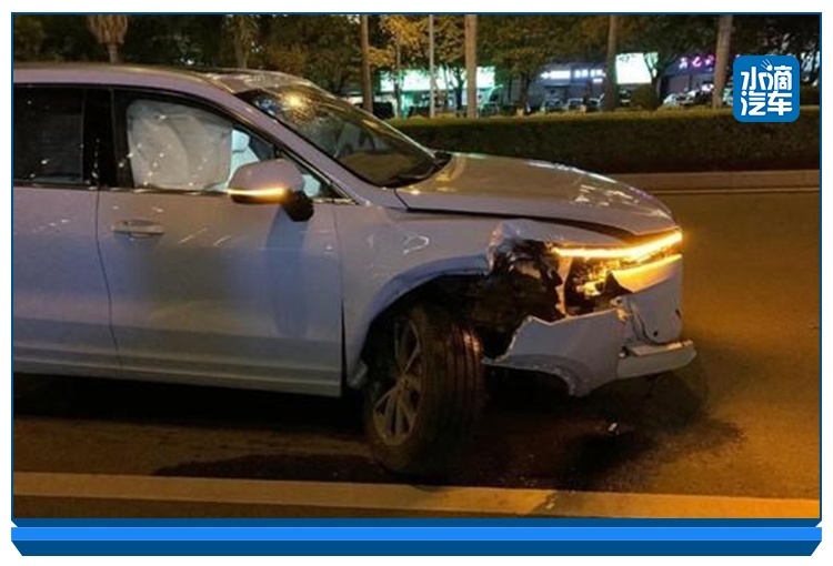

2020年8月,一位车主在市区正常驾驶,速度在50km/h左右时,发生了下摆臂断裂的情况。从现场图片来看,事故并非网传的正常行驶发生断裂,而是在撞击隔离带和水泥桩桶之后造成的悬架损坏。随后理想汽车官方发布详细事故说明,说明了实际情况。

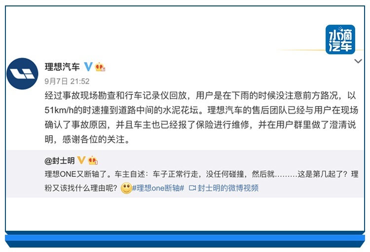

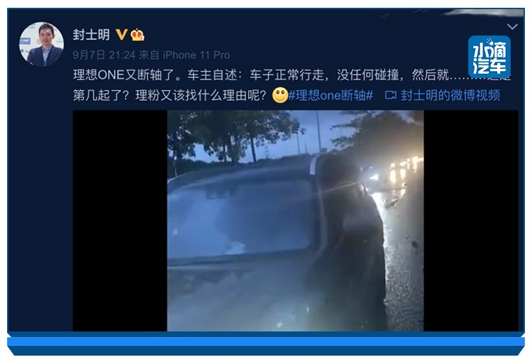

9月7日,网络上又传出一段视频,称车子正常行走,没任何碰撞,然后就断了。微博发出后不久,理想汽车官方微博发布了相关说明,表示经过事故现场勘查和行车记录仪回放,用户是在下雨的时候没注意前方路况,以51km/h的时速撞到道路中间的水泥花坛。理想汽车的售后团队已经与用户在现场确认了事故原因,并且车主也已经报了保险进行维修,并在用户群里做了澄清说明,感谢各位的关注。
简单归拢了以上4场“断轴”事故,会发现理想ONE“断轴”更多地还是受外部因素影响。而这个外部因素又十分不定,目前也没有官方声明或第三方检测机构证明理想ONE的悬架有缺陷,所以仅从“断轴”这个现象就断定理想ONE悬架设计不过关未免太过武断。

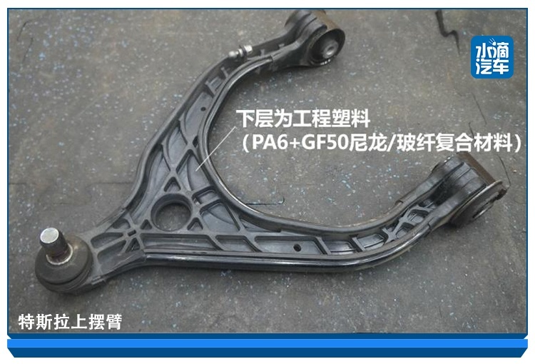

简单查阅资料后会发现,理想ONE不单单是一款非常少见的增程式中大型电动SUV,也是少有在悬架部分采用麦弗逊并采用复合材料的车型。从这几次理想ONE“断轴”事故图片看,断裂的位置恰恰是在采用复合材料的下摆臂上,即钢材+工程塑料。于是乎,有很多人猜测是新材料的应用导致了“断轴”的发生,显然这样的看法很片面。
据了解,理想ONE整套前悬架系统中下摆臂部分采用“PA6+GF5O”的尼龙/玻纤复合材料,而非纯金属材质。当中“PA6”是尼龙的一种,有着较好的强度、刚度、韧性和耐磨性,常常用于机械结构零部件;“GF50”则是玻纤含量为50%(玻璃纤维能增强机械性能,百分比越大强度也越大,但韧性会变差)。
关于其强度,官方曾声称其经过16.5万公里的底盘强化试验和4.4万公里的综合耐久性测试,同样也进行了撞击测试,下摆臂没有出现任何问题。官方还给出一组数据,该下摆臂横向可以承受约为10.2吨的冲击力,纵向可承受约6.12吨的冲击力,与铝材质的强度是没有差别的。此外,该材质相比单纯的金属材质拥有更强的耐高温性,还能够帮助降低悬架震动,提升NVH表现。
说来,该材质并非第一次在汽车上应用,特斯拉Model S、Model X上均有采用,并且也应用在了悬架部分。值得注意的是,理想ONE与特斯拉使用了同一家供应商。
综合种种数据,目前来看理想ONE“断轴”还没有任何证据表明复合材料的下摆臂强度不够。况且还是发生碰撞后发生的“断轴”,突破悬架设计物理极限“断轴”是必然的。

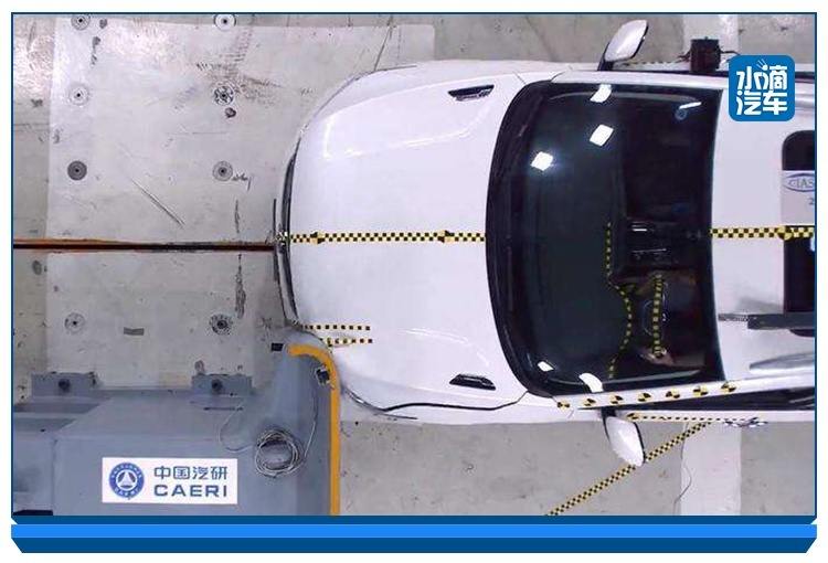

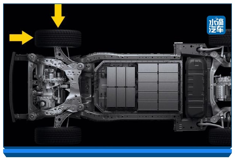

最近有一项非常火热的碰撞测试,名叫25%小重叠面偏置碰撞,车辆会在达到一定速度后撞击固定壁,来检测车辆的安全性。进行该项测试时车辆会受到挤压,A柱、方向盘发生变形,侵入到驾驶舱内,对腿部造成挤压,导致人员受伤。如何避免?就要舍弃掉一部分在碰撞时会侵入驾驶舱的部件。这里就要提到汽车安全的标杆——沃尔沃的“黑科技”,“丢轮保命”技能。
从图中可以看见在碰撞时,其车轮会自动脱离车体,而不会因挤压侵入车内,对乘员腿部造成损伤。此外通过独特的车体结构向另一侧划开,避免直接撞击,受到的力会小很多。
讲”断轴“并非都是坏事并不是为理想开脱,混淆视听,理想ONE的断轴并不可以与安全设计混为一谈,只是想阐述一个观点,“车辆安全与否不能仅靠碰撞产生的形变和状态评价”。
