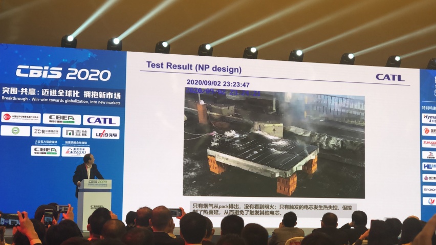

“此外,今年动力电池新国标,和联合国全球技术法规并轨,提出了系统热扩散时间不低于5分钟的要求,这对提高安全、保证人员逃生至关重要。但国标只是基本门槛,宁德时代有更高要求。在这里给大家演示一个视频,我们设计开发的811三元电池系统,可轻松通过热扩散测试,时间不是5分钟,而是永远不起火。”
这是宁德时代继9月29日,宁德时代董事长曾毓群在2020世界新能源汽车大会上透露,宁德时代已经开发出不起火只冒烟的电池产品之后,首次放出热扩散试验的视频。
实际视频时长1小时,为节省大家时间,会上压缩至1分钟加速播放。
“国标要求电池5分钟不起火,我们新开发的产品可以做到不起火只冒烟,会在年底在一些车型量产...即便一个电芯起火,整个PACK(电池包)只冒烟,这是直接解决痛点的方案,”他表示,目前高能量密度,高安全性已经没有问题,只是低成本还需要时间解决。
