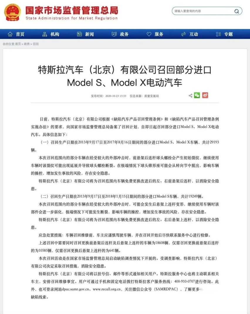

10月23日,国家市场监督管理总局发布消息:特斯拉汽车(北京)有限公司向它备案了召回计划,将召回部分进口的Model S和Model X车辆,共计29,834辆。

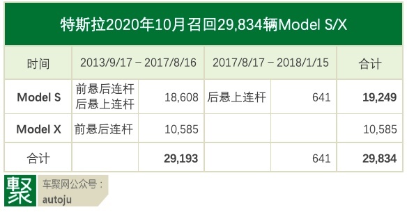

召回分两部分,一部分是前悬,一部分是后悬。

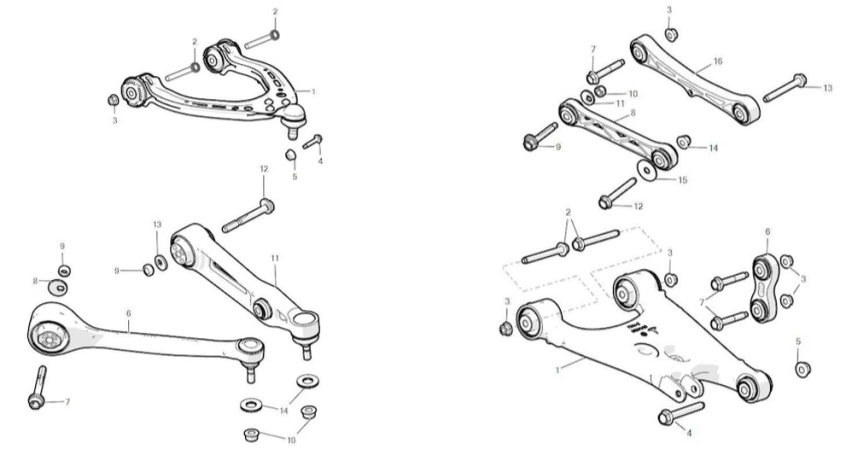

一、2017年8月16日以前生产的Model S和Model X,前悬后连杆球头螺栓在受到较大外力冲击时,会产生原始裂纹,继续使用会导致球头螺栓断裂,从转向节中脱出,存在安全隐患。
特斯拉将召回相应车辆,更换左、右前悬后连杆,影响车辆为29,193辆。
二、2018年1月15日以前生产的Model S,后悬上连杆在受到较大冲击力时,会产生变形,极端情况下会发生断裂,存在安全隐患。
特斯拉将召回相应车辆,更换左、右后悬上连杆,影响车辆为19,249辆。
可能细心的读者发现了,为何两批召回数量加起来,与召回总数不符?
原因是,一部分Model S既在前悬召回范围内,又在后悬召回范围内。这部分Model S的数量达18,608辆。
这个复杂的召回,连很多外媒也没弄清楚。车聚君作了上表,一目了然。

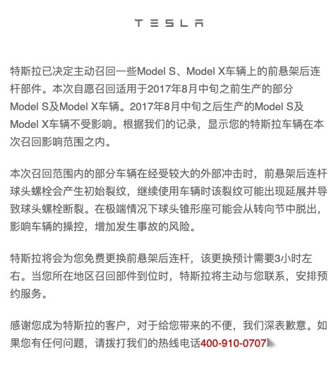

10月24日,车聚君的邮箱里收到了两封特斯拉的召回通知,分别告知我们长测的Model S需要更换前悬和后悬。对,我们的车是2016年产的,非常“幸运”的需要双重召回,属于1/18608。
根据邮件显示,前悬更换需要3小时,后悬更换需要1.8小时。
车聚君致电特斯拉400客服,得到答复:等服务中心通知才能去更换,因为配件需要准备一段时间。具体什么时间会通知,无法告知。
“没有什么特别注意的,您别开太快就行。”客服这样安慰车聚君,“咱们这个所谓缺陷其实没有发生过事故,我们只是了为了预防事故。”

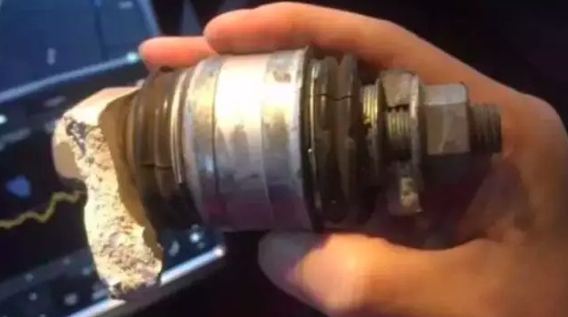

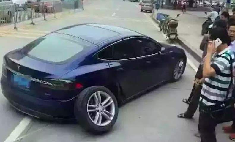

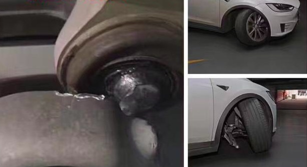

2017年7月29日,深圳的魏女士在倒车时,刚买了4个月的Model X突然断轴。没有发生碰撞,车就“跪”在了地上。检查后发现,是前悬球头螺栓断裂。
事后,保险公司称这是车的质量问题,不能理赔。魏女士找特斯拉理论,对方称需送回美国总部检测,为期一个月。魏女士希望在中国由第三方检测,因此事态胶着了一个月,没有进展。

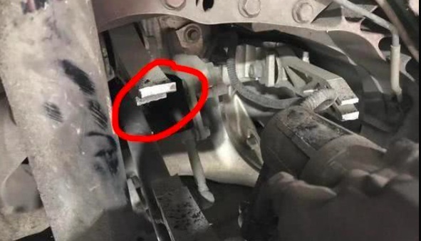

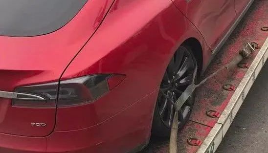

2017年8月20日凌晨,北京的季晨开着自己的Model S回家,突然车辆右后车身往下一沉,伴随“咯噔”一声,方向盘开始向右跑偏。好不容易停稳后,季先生发现车子右后悬架的上连杆和拉杆都已经齐刷刷的断裂。
“幸亏车速只有60km/h,否则后果不堪设想。”他后怕的回忆。
同样,保险公司以质量问题为由,拒绝理赔。季晨随后要求特斯拉免费维修,也被拒绝。理由是:车辆碾压到硬物,导致悬挂系统的上连杆和拉杆断裂,不属于质量问题范畴。
季晨于是花了5000元请一家鉴定机构作出签定:断轴的特斯拉Model S 70D轮辋开裂呈“丁”字状,并非碾压硬物造成,属质量问题。

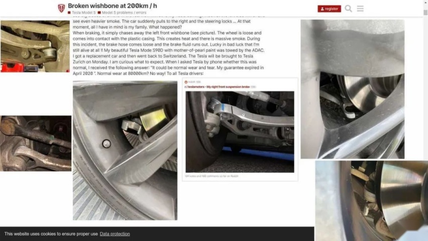

来自瑞士、德国、英国、美国的车主在论坛上批露自己的特斯拉车辆有过断轴,车型从Model X、Model S到Model 3都有,有时速200km/h断的,也有低速行驶断的。
但特斯拉的回应均是:这是正常现象,或这是由于车主使用不当造成的。

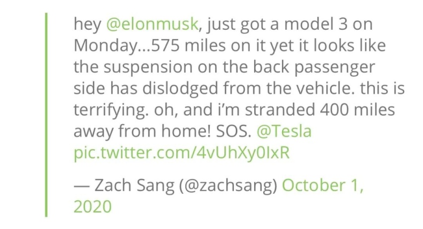

10月1日,一位叫Zach Sang的美国车主,在推特上直接艾特Elon Musk,称他的刚开了900多公里的Model 3,后悬挂从车体上脱离了,因此被困在离家600多公里的地方。
事件发酵后,该推主删除了这条消息。(特斯拉没公关?)

知名汽车维权专家@万春雷2013 ,在微博上分析了特斯拉断轴原因:
“Model S和X的前悬下后臂为主减震器支撑臂,此转向节下后臂球销承受传递全负载车身重量,而且此臂与车身纵轴线夹角太大,球销将承受更大横向剪切分力,关键球头直径及锥杆直径太小,抗剪强度与车辆体量不匹配。后悬架上连杆是作死,偷轻省料挖孔太狠太极端引发应力集中疲劳断裂。”
他进一步分析:
“特斯拉总标榜超强扭矩和极速起步,满载超2.5吨的体量,却考虑不到球销球杆及悬架连杆关键结构及尺寸在这些极端工况下的作用及影响。讲它不专业它说产销全球第一,讲它质量不过关它说政治迫害,这种甩锅真低级。”
