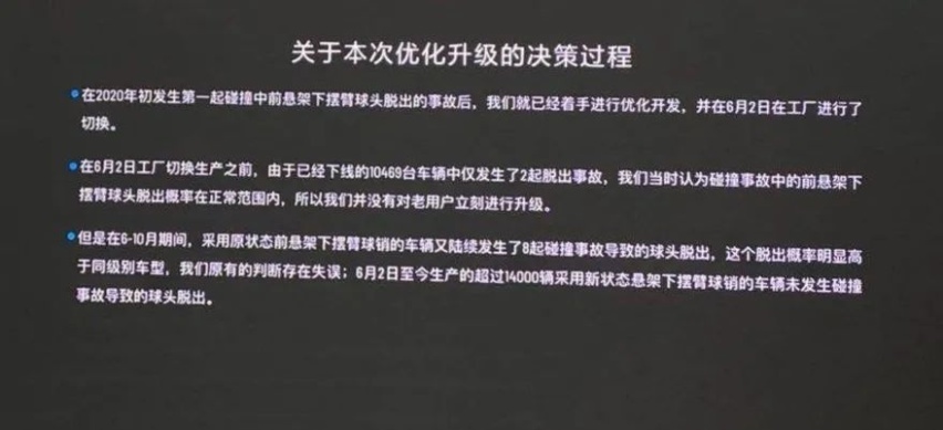

回顾11月1日,理想在秋季发布会上宣称:6月2日至今生产的超过14000辆采用了新状态悬架下摆臂球销的车辆,未发生碰撞事故导致的球头脱出。
现在看不成立了。
11月7日的案例,没有碰撞就发生了脱轴,如果碰撞的话,这个脱轴机率会更大。那么,这个更换50KN球销的新方案,看来是无法消除安全隐患的。

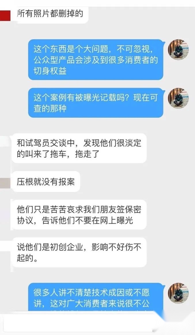

技术派维权专家@万春雷2013 给车聚君分享了以上对话,据说是一辆理想ONE在试驾过程中突然发生“断轴”事故。
理想的做法是:删除照片、叫拖车拖走、不报案,然后哀求当事人签保密协议,不希望在网上曝光。
理由是:“理想是初创企业,影响不好。”
可是当初宣传“生而成熟”时,怎么没有想到有朝一日东窗事发后的影响?更玄妙的是,处理此事的试驾员非常淡定。看来,是见怪不怪了。
从上下文看,这种试驾很可能没有碰撞就脱轴了。

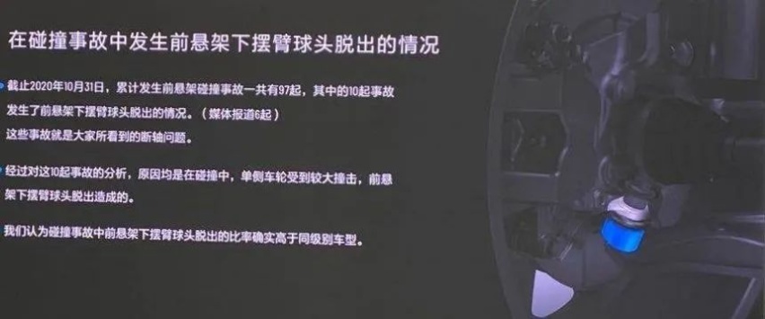

其实,理想在11月1日的说明中已经透露了端倪。
“截止2020年10月31日,累计发生前悬挂事故一共97起,其中10起事故发生了球头脱出的情况,媒体报道了6起。”
说明,理想ONE一旦发生前悬碰撞,脱轴率超过10%。而且,有近一半的事故没有被媒体报道出来--拜它出色的公关所赐。
那些没有报道出来的事故,可能就有万春雷提到的那些试驾脱轴事故。或因理想的脱轴事故发生的太多,它的员工才见怪不怪。
