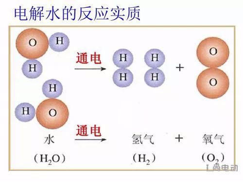

其中的重点就是水如何转化为氢气和氧气的?首先能肯定的就是它肯定不是通过电解水来制氢气的,因为电解水所需要的能量是远超于氢氧反应所能产生出的能量的,如果是电解水制氢的话,那它就还需要额外的电源供应,所以显然水氢发动机并不可能是通过电解水制氢。

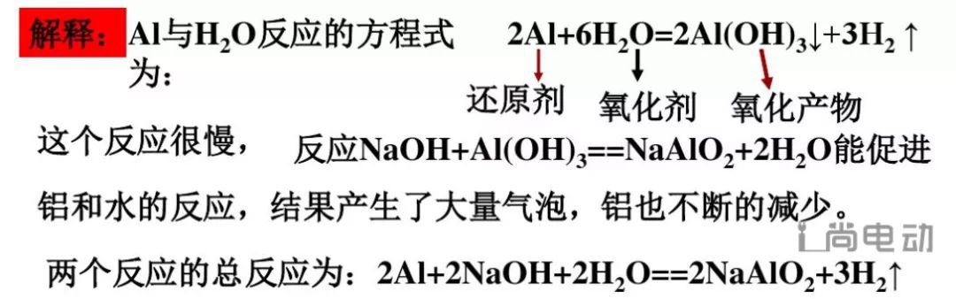

那排除了电解法后,还有什么方法能从水里获得氢气?就是高中化学里很常见的水铝反应了。铝在加热条件下和谁发生反应,产物是氢气和氢氧化铝,反应过程条件是加热,催化剂为氢氧化钠。
青年汽车玩骗局,水氢发动机可不背锅
根据水铝反应的化学式 2Al+6H2O=2Al(OH)3+3H2其实不难推算出在这个反应过程中的个原料和产物的比例,水抛开不算,产生的氢气和铝的比例就高达1:9。每产生1份氢气,需要9份铝,这个比例,所以制取氢气的成本就已经上去了。

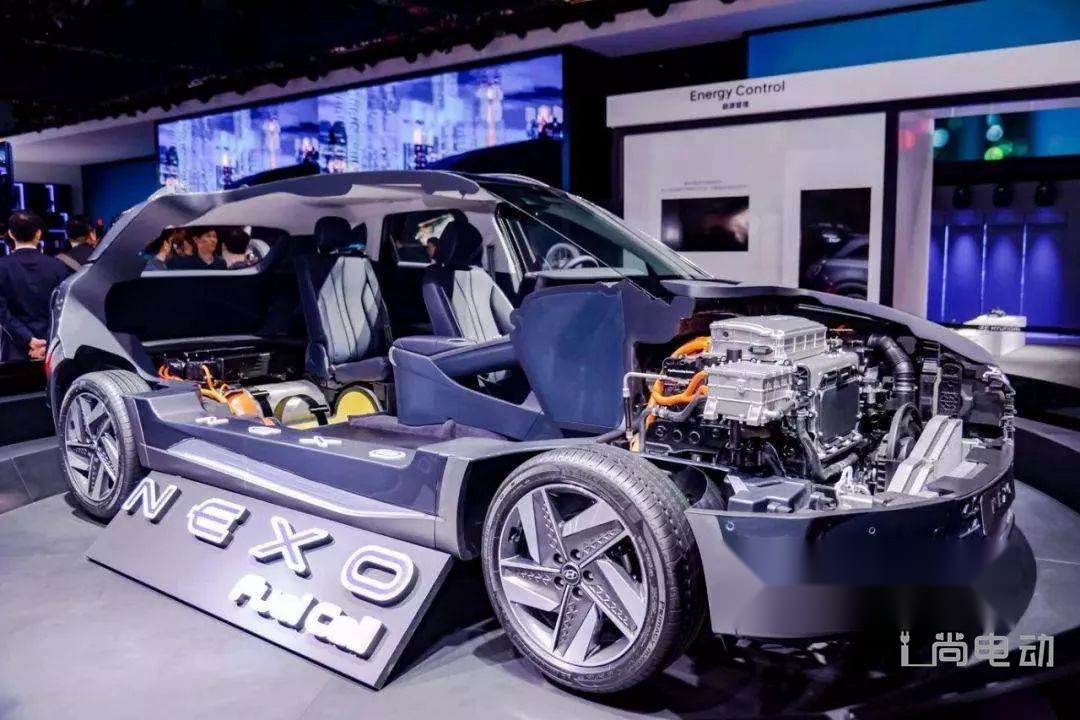

在水制氢之后,燃料电池反应才是水氢发动机的动力来源。将通过铝水反应制得的氢气通入燃料电视,燃料电池发电再驱动电机带动车辆行驶。目前已经量产的燃料电池汽车现代NEXO为例,它能充入约11kg的氢气,续航里程为609km,平均算下来每kg氢气续航55km左右。
以这个数据为准,需要达到500km的续航,庞青年的水氢发动机车辆至少在车上准备90kg的铝作为制备氢气的反应原料之一,而且平摊下来的成本也可能并不比燃油车便宜,有可能还要更高,所以显然水氢发动机量产,是不现实的。

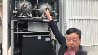

但是话又说回来,也并不能直接将它定义为骗局。如果青年汽车的这台试验车的的确确是通过水铝制氢,再用氢气的燃料电池反应给电机供电实现整车的驱动,那它的确可以称作是水氢发动机的实现。但是需要注意的是,如果按照这个流程的话,它的排放物也不只是水,因为水只是燃料电池的反应产物,在制氢过程中氢氧化铝也是一部分反应物,所以它排放出来的除了水以外,还应该有粘稠状的氢氧化铝。
青年汽车玩骗局,水氢发动机可不背锅
而在整个的直播和演示过程中,庞青年对铝、催化剂氢氧化钠以及氢氧化铝等排放物的字句提得并不多,由此可见青年汽车宣称研制成功的水氢发动机一定是骗局了,至少他本人是不确定这一整套反应过程的。
