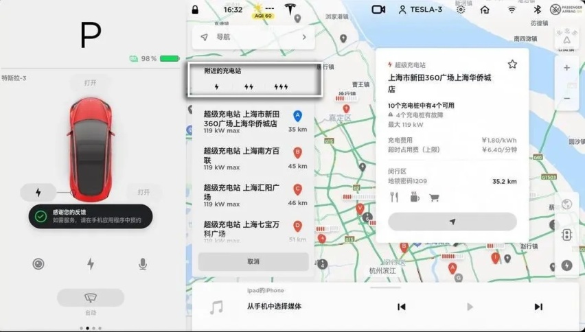

大屏也可以显示充电的各类信息,点击充电图标,在显示出来附近的充电站内有⚡符号,不同个数的⚡,代表不同供电能力的充电站(地址下方会显示最大充电功率),让您的充电过程更加快捷有效。
