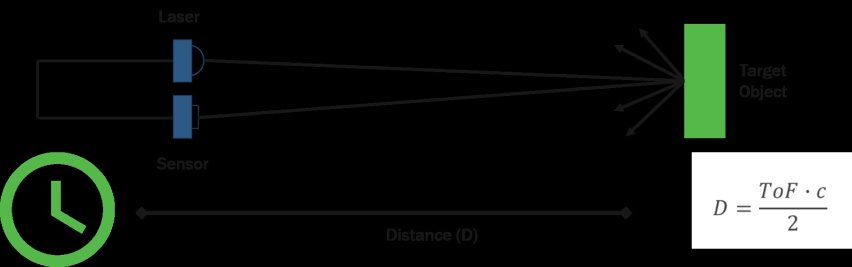

1、激光雷达测距
激光雷达通过二极管发射出红外脉冲光,并利用计时器记录时间,脉冲光照射到物体表面后发射回光束,激光雷达内的接收器接收并记录,最终计算出距离。
目前主流方案为飞行时间法,而另一 FMCW 方案则凭借低功率、测量速度信息等成为新秀,目前后者相比前者还具备较强的抗干扰能力。
但碍于部分高性能元器件的成本,仍处于起步阶段,但长期来看两种方法将并存。
另外激光雷达的探测距离与目标的反射率相关。目标的反射率越高则测量的距离越远,目标的反射率越低则测量的距离越近。

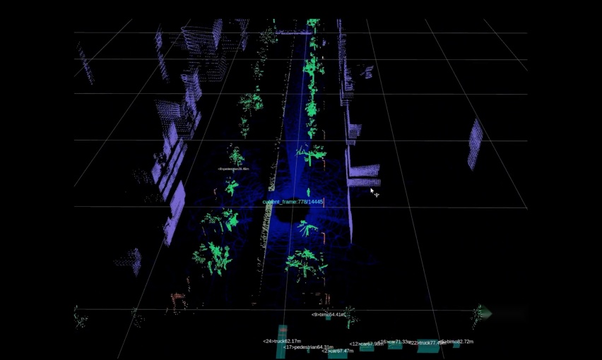

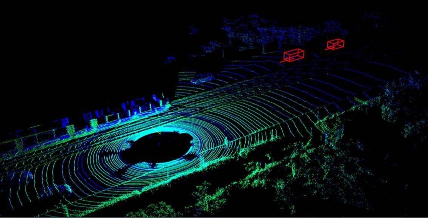

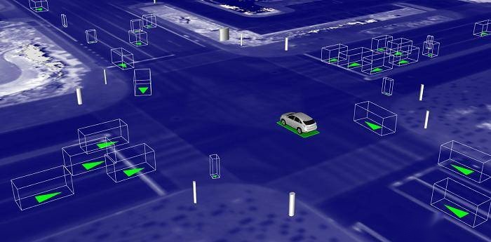

而激光雷达能够在一秒内发射可达百万级的脉冲光,在扫描后形成分布的点就是我们熟知的点云。从点云数据我们可以看到,每一个点都包含了三维坐标信息。
当前主流的 32 线、64 线、128 线以及 300 线的激光雷达产品,多线激光雷达能够对纵向密度覆盖,物体表面轮廓描绘精度越高,能实现不同级别的清晰度表现能力。
此外通过对路上的合法 3D 点云数据的采集信息,也需要对数据进行标定与解析,例如对点云障碍物识别、点云语义分割以及与摄像头融合等,随后利用点云信息进行存储、管理以及灵活调用以及定义。
例如高线数有更高的纵线角度分辨率,实现更高的清晰度,点云数量也会更为密集,也利于构建感兴趣区域 ROI(region of interest),通过训练点云特征对探测,可以对障碍物、道路、桥梁等特征和对象进行分类和提取,增强感知。

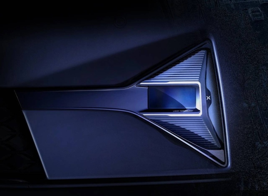

在布局方式上,车企对于需求以及目的的不同,对于激光雷达的布局方案以及性能参数也会不同。据小鹏透露其将在今年第四季度实现城市 NGP ,而激光雷达则成为感知的重要之“眼”。
但当前,P5遵循视觉与雷达等多种传感器相互配合的感知方案,以实际路况进行算法调整。

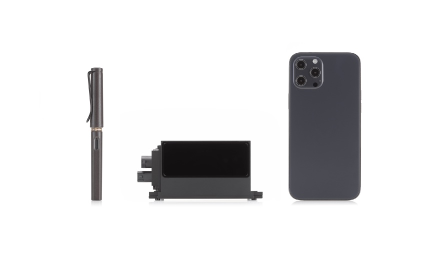

P5 搭载的是大疆孵化的 Livox 旗下的 HAP(Horizon Automotive Platform),这也是前装后的正式命名。
HAP 采用的是转镜的方案,性能上对 10% 低反射率目标物下实现探测距离 150 米、拥有等效 144 线点云密度以及采用 905nm 激光。
另外横向 FOV 拥有横向 120°,在双激光雷达加持下可以达到最高 150° ,以及可以实现以及 0.16°角分辨率。
而此次搭载与底部两侧也将能够实现厘米级的测距能力,150° 能够带来更广的探测区域,配合视觉感知硬件能够更为精准分析动静态物体、低反射率目标等。

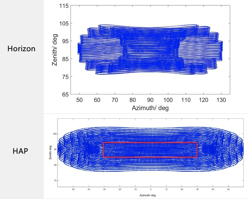

2、 HAP 独特的“花瓣式”扫描 构建 ROI
而 HAP 特殊的地方是采取了三棱镜扫描器。
三棱镜也就意味着需要三个电机协同工作,其中两个棱镜的转速较快,另外棱镜可以同轴独立旋转,光束可实现大角度偏转,并且可以通过棱镜的角度差来实现不同的扫描效果。
Livox 最为经典的花瓣式点云,配合 HAP 的双激光雷达组合以及实现中央高刷新率 20Hz(5毫秒刷新一次),时间迭代中央点云信息密度越密集,而花瓣式的效果类似于人眼的视觉,能够完美构建起 「ROI」。
提升“集中力”,实现探测的「最大值」,以此降低「功率消耗」。
