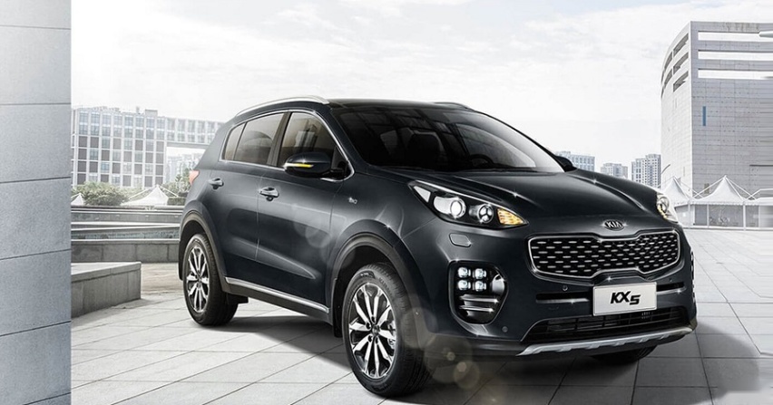

东风悦达起亚召回89431辆KX5汽车
东风悦达起亚召回自2021年6月15日起,召回2016年1月26日至2018年12月8日期间生产的的KX5汽车,共计89431辆。
召回原因
本次召回范围内车辆由于制动系统HECU(Hydraulic Electronic Control Unit,液压电子控制单元)内部可能发生短路,极端情况下会导致发动机舱起火,存在安全隐患。
解决措施
东风悦达起亚将免费为召回范围内车辆更换保险盒内保险丝,同时对召回范围内搭载ESC(Electronic Stability Controller车身电子稳定控制系统)和EPB(Electrical Park Brake电子驻车制动系统)功能的车辆升级ECU软件。
召回范围内车辆更换保险丝盒内保险丝后,如后续HECU内部短路导致保险熔断问题,无论车辆使用年限和行驶里程,东风悦达起亚将为客户免费更换HECU,以消除安全隐患。

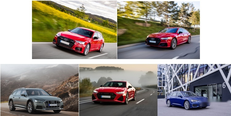

一汽-大众召回701辆进口奥迪进口A6 Avant、A6 Allroad、S6、A7、RS7
一汽-大众汽召回自2018年7月27日至2020年12月15日生产的部分进口A6 Avant、A6 Allroad、S6、A7、RS7车辆,共计701辆。
召回原因
由于供应商制造过程中的偏差,本次召回范围内部分车辆仪表板副驾驶前气囊盖板的弱化线未完全弱化。在车辆发生事故时,可能导致副驾驶前气囊不能完全展开,在极端情况下可能会导致气囊带异物弹出,存在安全隐患。
解决措施
一汽-大众将免费为召回范围内的车辆检查仪表板气囊盖板弱化线位置的织物切割情况,如没有切割或没有完全切割则按照维修指导进行切割,以消除安全隐患。

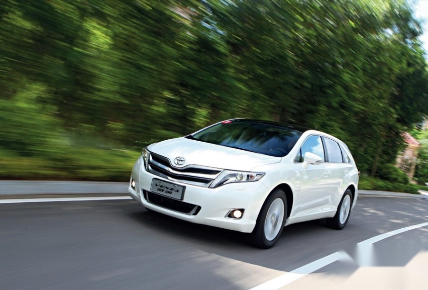

丰田汽车(中国)召回2109辆进口丰田威飒
丰田汽车(中国召回计划自2021年7月15日起,召回2012年4月10日至2015年7月1日期间生产的部分进口丰田威飒汽车,共计2109辆。
召回原因
因驾驶席车门合页处的车门线束与防水罩发生干涉后处于弯曲状态,造成车辆长期使用后侧空气囊传感器线束可能会因金属疲劳导致发生断线,引起空气囊警告灯点亮。当车辆发生碰撞时,侧空气囊和帘式空气囊可能无法正常展开,增大了乘员在碰撞事故中受伤的风险,存在安全隐患。
解决措施
丰田汽车(中国)为召回范围内车辆检查驾驶席车门线束,如线束存在异常则免费更换为合格线束,以消除安全隐患。

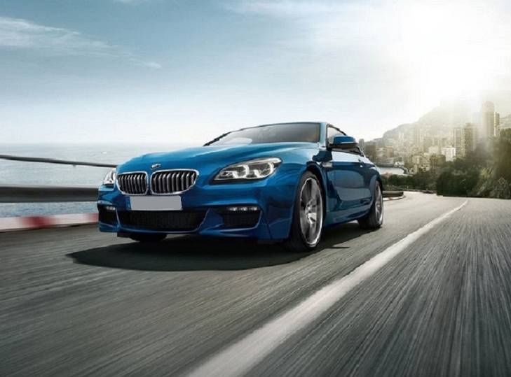

宝马(中国)召回11辆进口宝马6系汽车
宝马(中国)汽车召回自2021年4月16日起,召回部分生产日期从2019年5月10日至2019年5月14日的进口6系汽车,共计11台。
召回原因
本次召回范围内部分车辆,位于发动机舱左后部的制动管路可能与接地螺栓干涉。可能导致制动管路表面随着时间的推移而磨损,长时间磨损后可能引发制动管路表面生锈甚至发生泄漏,造成制动踏板明显变软、踏板行程明显变长,会增加发生事故的风险,存在安全隐患。
宝马(中国)汽车将免费为召回范围内的车辆更换改进后的制动管路,以消除安全隐患。
值得注意的是,本次召回活动是在国家市场监督管理总局启动缺陷调查情况下开展的。受调查影响,宝马(中国)汽车贸易有限公司决定采取召回措施,消除安全隐患。
