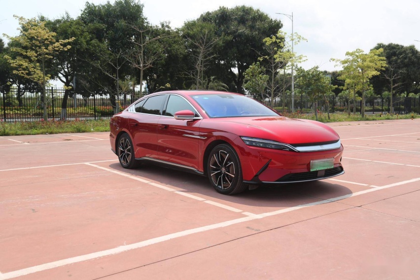

本次测试在南沙路面停车场进行,其中停车位划线清晰,拥有比较完美的停车环境。比亚迪汉 EV 在有线无车的场景基本没有什么难度,在整个过程中,汉 EV 均控制在 1-2km/h 的速度行驶,经过三次泊车测试,停角度都能达到标准距离,但在泊车过程中,泊车速度相对而言比较保守。
有车位线无车垂直泊车完成播放视频有车位线无车垂直泊车完成视频

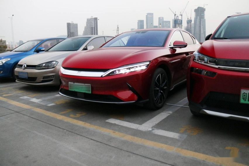

本次测试在嘉进隆汽车城空中停车场进行,其中车位线有部分划线不够清晰。比亚迪汉 EV 在有车的情况下表现还是非常不错的,能够精准的将车辆停入在两车之中的车位,并且离两车拥有安全距离,在调整车位的时候刹车也不会给驾驶员带来太大的突兀感。
有车位线有车垂直泊车完成

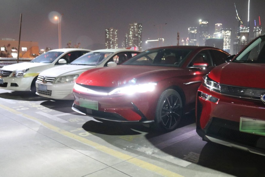

本次测试在嘉进隆汽车城空中停车场的路段进行。视觉泊车最大的挑战是在夜间的情况,测试对比后发现,在车位线足够清晰或者车辆停放位置相对标准的情况下,比亚迪汉 EV 识别车位的速度较快,系统对阴影位置尤其敏感,一旦旁车有较大面积阴影,系统则无法识别车位。但在一些相对规范的停车场内,夜间垂直泊车体验感受依然是不错的。
夜间垂直泊车完成

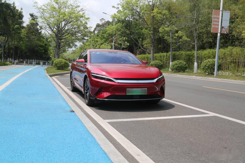

本次测试在湖滨中路路边侧方位停车位进行,其中车位线清晰,城市道路上环境相对比较复杂。在有车位线有车的侧方位场景中,比亚迪会以缓慢的速度向前行驶一段距离,再把尾部倾斜倒入车位中。在停车位置上,自动泊车系统会根据前后车的距离进行调整,该测试中后方车辆比较靠前,所以此次停靠位置会经过调整偏向于前方位线。
有车位线有车的侧方位泊车完成

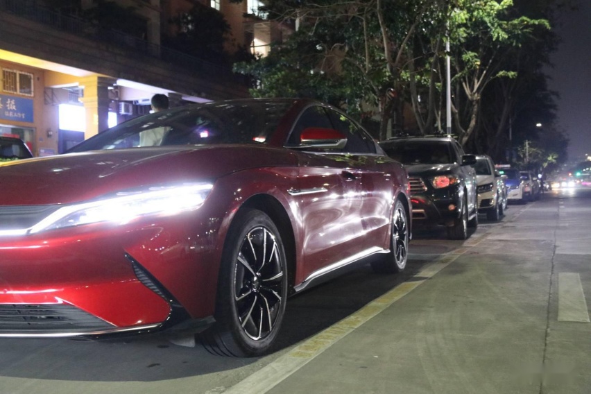

本次测试在湖滨中路侧方位停车位进行。夜间侧方位泊车逻辑基本与夜间垂直泊车保持一致,在一些特殊情况下,如有较大面积阴影、积水等障碍物,有可能会无法识别到车位,在相对规范的侧方停车位上比亚迪汉 EV 的识别率还是比较高的,另外比较不错的是泊入后的距离基本与白天无差。
