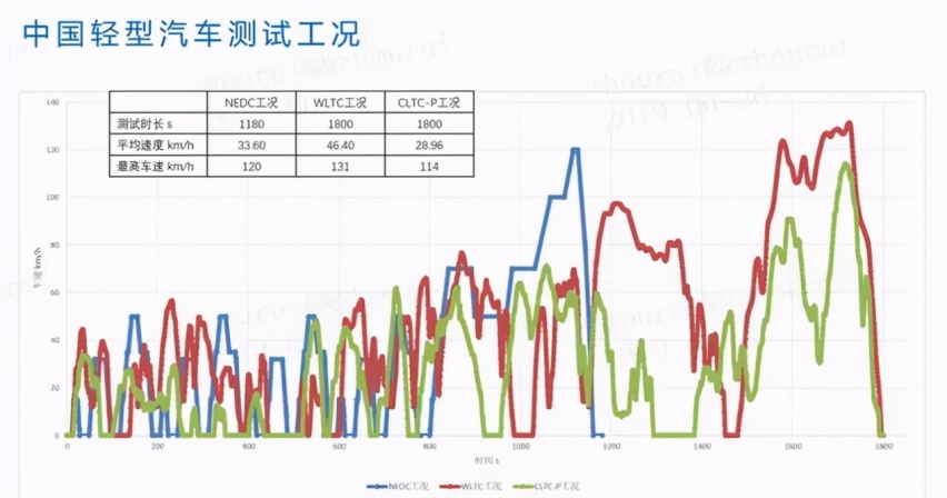

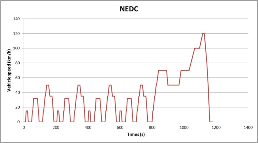

通过以上图表我们能够看出,NEDC循环工况由4个市区循环以及1个市郊循环组成,横坐标为时间(s),纵坐标表示车速(km/h),红色线条不同程度的波动则代表了车速的变化。其中市区循环最大车速50km/h、平均车速19km/h;市郊循环最大车速120km/h,平均车速62km/h。

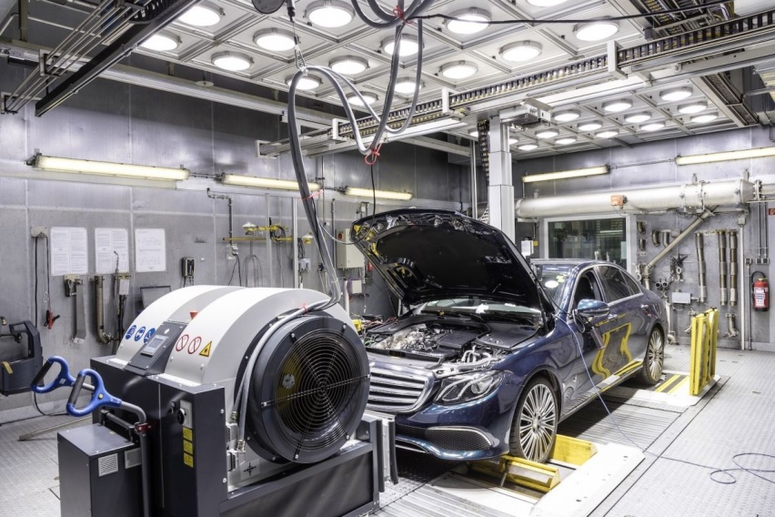

实际测试中,车辆将处于封闭空间内,测试温度在20-30度之间,关闭车辆空调,将车辆安置在转鼓试验台之上,以模拟加载真实行驶中的阻力。此时,测试员将根据上图中的速度曲线(±2km/h)进行加速和减速操作,但并不会发生实际的移动。如此往复,经过几轮测试后,得出被测车辆的油耗/电耗。

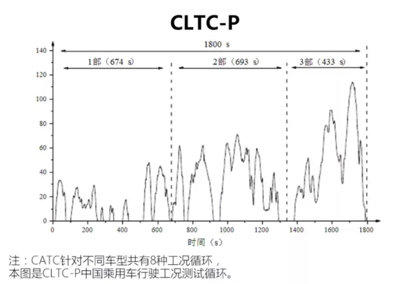

首先,中国轻型汽车行驶工况CLTC(China light-duty vehicle test cycle)是基于国内41座城市、3832辆车型样本,累计实验里程3278万公里,并参考了20亿条GIS(交通低频大数据),得出的更加贴合国内道路法规及驾驶习惯的标准工况。
*中国WLTC工况由欧洲WLTP衍伸而来,循环工况基本一致
*故此处引用WLTC循环工况曲线作为参考
通过以上NEDC(蓝色)/WLTC(红色)/CLTC(绿色)循环曲线对比图我们能够发现其中的不同,CLTC工况由低速工况、中高速工况以及高速工况三部分组成,分别匹配消费者日常驾车时的城市工况、郊区工况和高速工况。因此,相比NEDC的两种工况,有着更加全面的路况场景覆盖,且循环时间更长,达1800秒,与WLTC工况保持一致。通过速度曲线的变化我们也能够看出,CLTC工况相比NEDC在加速和减速上更加“动态”,反映出了其循环工况的高严苛性。

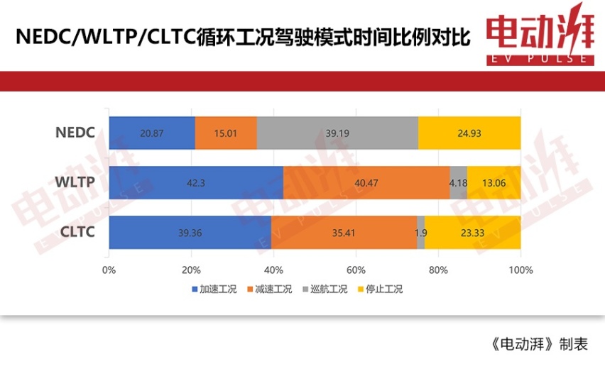

除此之外,CLTC工况最高车速114km/h,平均车速28.96km/h,相比NEDC以及WLTP循环工况更低。另一方面,CLTC停止(怠速)工况也占据更长的时间,达23.33%/419秒,而以往的NEDC工况下,停止比例占据24.93%/284秒,WLTP工况下,停止比例占据13.06%/235秒。

停止工况时长更长
加减速工况更加动态

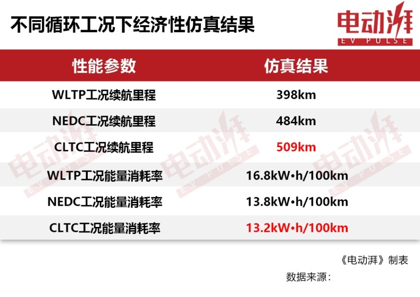

如此看来,在CLTC循环工况下,纯电动汽车将能够获得更加可观的续航数据标的,而该工况下的燃油车油耗将比以往更高。那么事实是否如此呢?我们可以通过天津汽车研究所发布的一组测试数据进行直观对比。
某款纯电动汽车分别基于三种不同循环工况进行了续航测试,其中,WLTP工况下,该车型续航里程仿真数值最低,仅398km;而饱受争议的NEDC工况下,该车型续航里程达484km;与笔者猜测保持一致的是,该车型在CLTC工况下获得了最高的续航数据标的,高达509km。
讨论至此,「CLTC循环工况参考意义如何」的议题或许已经能够给出结论,对于纯电动汽车而言,CLTC工况下的续航里程标的,将比饱受争议的NEDC更高。但从另一个角度进行思考,更加贴合中国路况、更加符合国人驾驶习惯、更加严苛的CLTC循环工况,或许能够更加真切的反映出,纯电动汽车在国内道路行驶下的综合素质。对于传统燃油车而言,CLTC工况的实施更是一次炼狱级的考验,传统车企们的电动化进程恐怕又要被迫提速了。
