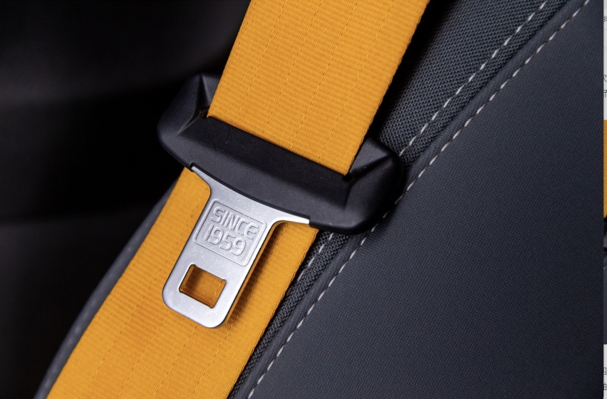

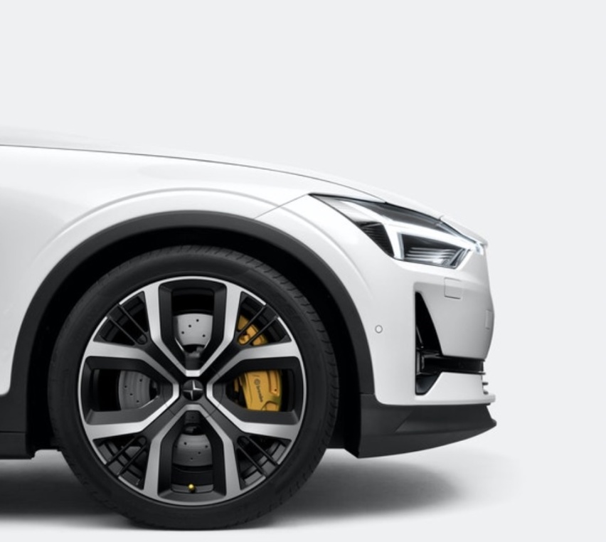

选装的高性能套件,由 Brembo 的单体式四活塞卡钳、Öhlins DFV 减震器和 20 英寸锻造轮毂组成,还有和卡钳同色的专属瑞典金安全带和气嘴帽以显示身份。所以,重庆这样的路况,再合适不过试驾这个车了。

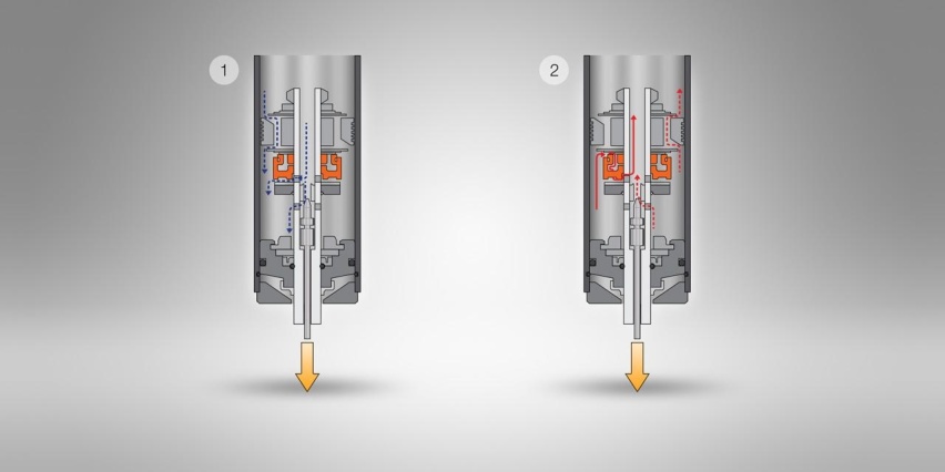

22 段的阻尼调节,它确实只是个 1 way(回弹阻尼和压缩阻尼同时调节,也不能区分高低速)。但是你要理解,这是原厂工程师精心调校才得的成果,并不是几个改装店小二在你找哪个二倒手打折买来的改装避震上拧几个螺丝转几个旋钮就能做到的。
Polestar 2 的这套 Öhlins DFV 悬挂,以前 10 后 10 的默认状态下在城市路况行驶,对几乎一切路面输入都是一次收缩,没有多余的动作。而且官方还很贴心的已经告诉了你正解,赛道模式是前 1 后 3。免去了你买了套改装避震还要不懂装懂自己瞎调的麻烦。
由于专利阀体的结构优势,回弹时的减震油流速相比普通避震结构更快,可以让轮胎迅速落地,减少腾空时间。20 英寸的锻造轮毂也有效减少簧下质量,所以这台车开起来有改装车的操控,又有原厂车的质感。这就是官改 Öhlins 的最大魅力!

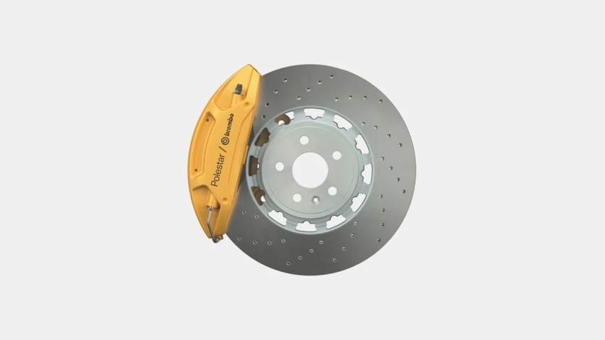

所以,Brembo 卡钳显得有些配置过剩了?这个四活塞卡钳还比国产新势力采用的 Brembo F50 的 OEM 款式体积更大,而且比两片式的这些更高级,是单体式的。体积更大就意味着热容量更大,有着更好的抗衰减性能,而单体式就代表更强的刚性,能带来更好的脚感。实际上 5 次刹车中,有 2 次就是纯粹为了体验这个卡钳的脚感。
Polestar 2 虽然超过了 2 吨,但巨大的卡钳和 375 mm 的通风盘带来的刹车体验仿佛能把动能转化为热能的熵变过程都在我的脑中成像。踩这辆车的踏板是一种享受,每一脚都能品味制动工程师的对这台车施加的魔法。刹车踏板行程不大,可以用脚掌给它的压力变化来线性地控制减速幅度。同时,作为原厂刹车,它没有改装刹车的噪音以及保养要求。刹车距离的账面数据不是一切,可控的刹车才是是驾驶者的信心来源。在这个方面,极星拿捏到位。

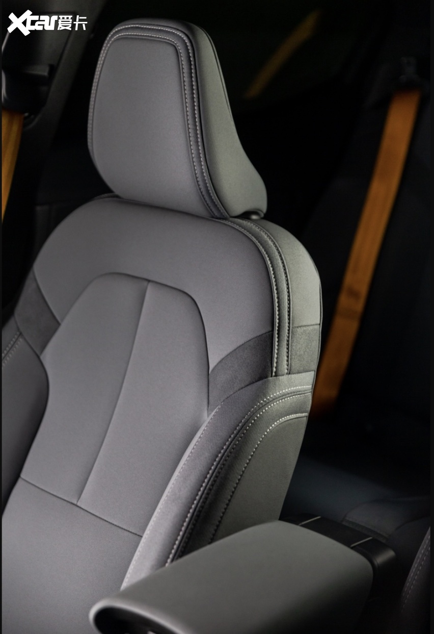

这次 3 个小时的驾驶体验,是在我坐了 2 个多小时飞机后进行的。我发现了一个神奇的事情,就是我的腰还没有报警。看来极星继承了沃尔沃的优秀座椅设计功力。用腰部仔细感受,座椅并不软。但是它的支撑和曲线则恰到好处,让你感觉到身体的受力是均匀的。

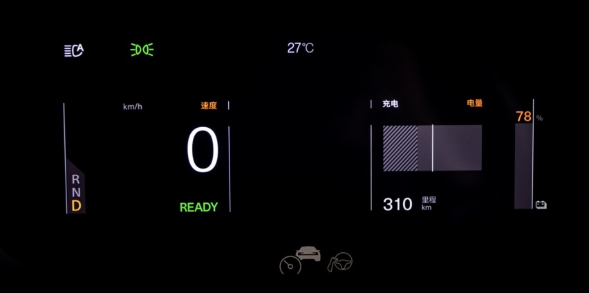

还有一个让我特别欣赏的是这辆车的仪表盘 UI 设计。其中一种 UI 是以文字为主的极简设计,这让我感受到了一种日式的机甲风,有一种收敛的科幻感,悄悄地刺激着住在我内心的中二人格。

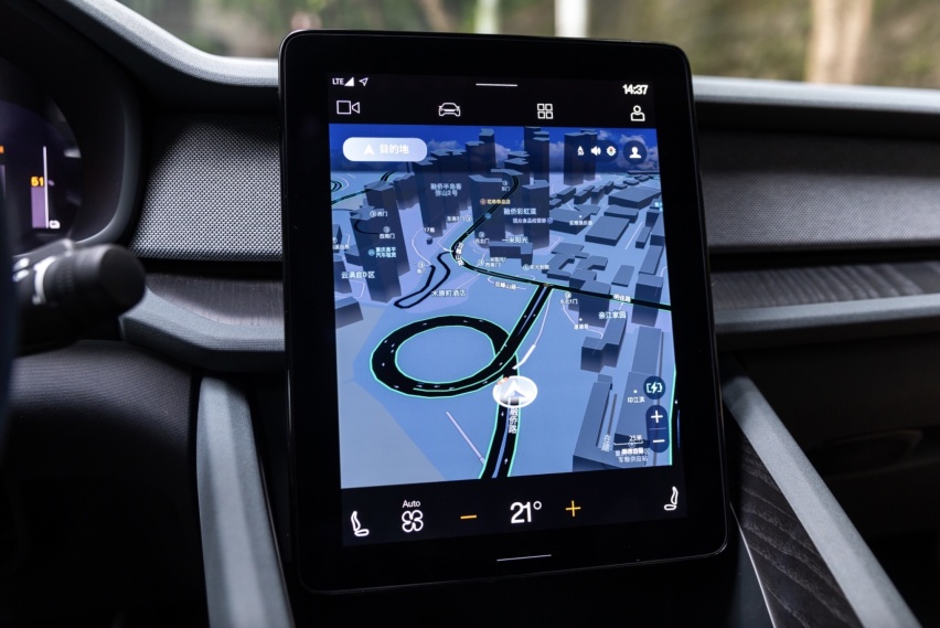

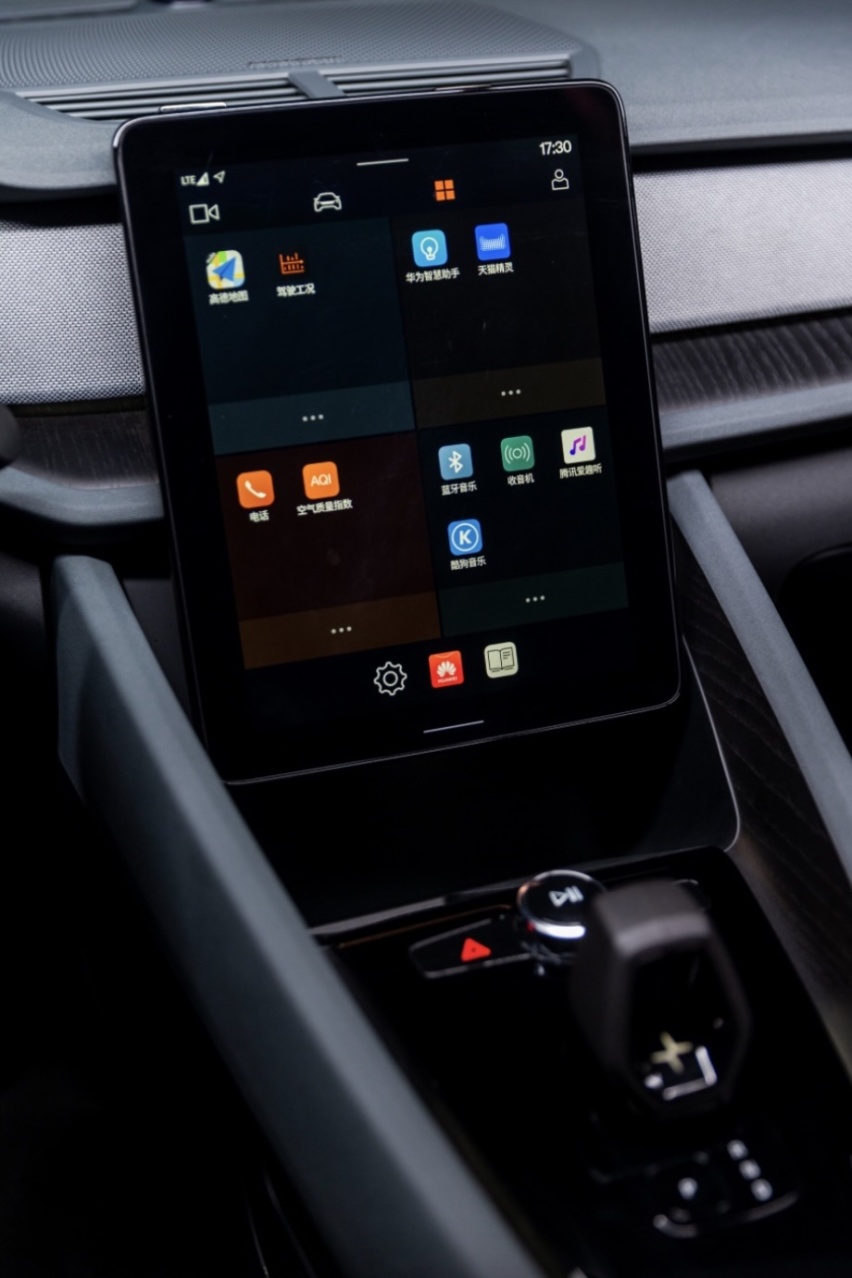

原生安卓车机的高德导航几乎就和手机一样,还支持多个途经点。这个特斯拉粉丝们喊了半天才被马斯克纳入需求池的功能,其实对于需要战略性规划充电策略的电动车自驾游来说,还是比较重要的。
而车机里反复出现的瑞典金元素,也和这辆车的高性能套件形成了呼应,UI 设计和整体风格高度统一,不像有些新势力,每个屏幕都是不同的风格,令人费解。在语音方面的本地化也领先德系主机厂,搭载了科大讯飞和天猫精灵双系统。还有华为的应用市场,可以运行 b 站等主流 app。所以这块 11.15 英寸的中控屏,并不是华而不实的摆设,而且还支持 OTA 升级。

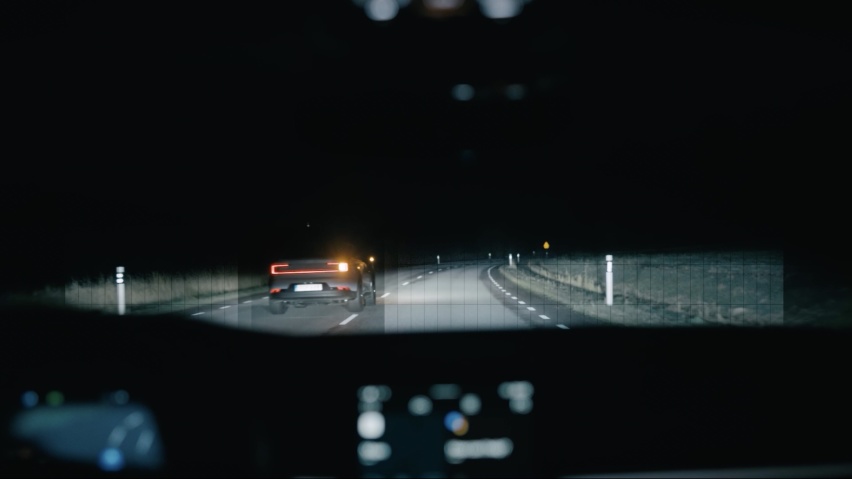

这次的重庆夜路试驾,还让我很好地体验了 Pixel 点阵式 LED 大灯。它通过摄像头识别汽车和自行车,让远光灯选择性避开前方车辆。毕竟,自己的安全也建立在别车的安全之上,随着前车移动的动态照明效果,也在无聊的夜路上演绎出了赛博朋克的味道,维持了我的注意力。
