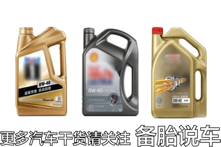

价格上,换全合成可能要多花200块
全合成机油比起矿物油,确实贵不少
我们用的机油,从价格上来看,最便宜的就是矿物油,其次半合成,最贵的全合成。
以某孚为例:某孚的天猫旗舰店,截至7月14日,同样4L的机油,矿物油136;半合成188到258;全合成的话,340到796之间。
这么一看,从矿物油换成全合成机油确实要多花个200多块钱,而且有可能还不止。

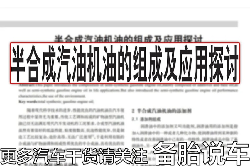

薛飞、陈炳耀等人发表在《化工管理》上面的论文,《半合成汽油机油的组成及应用探讨》,里面说到过。
根据基础油的碳氢链的组分、粘度指数和硫含量的多少,将基础油分成了5类,越往后,基础油的性能越好,就是5类比1类好。
不管是全合成还是半合成,一般来说,用的都是等级更高的基础油,所以说,性能上比矿物油也是强上不少的。
刚才的论文里也做了个比较。
同样是SN级的5W-40的机油,矿物油在100℃的运动粘度、粘度指数、蒸发损失、倾点、闪点等等指标上,都是不如半合成以及全合成的机油的。
说人话就是:矿物油在高温润滑性、低温流动性、抗衰减性能上面,都不如合成油。
翻译一下就是:冬天冷启动和冬天保护,夏天或者是高温高转速运动,和机油可以用多久上面,矿物油都是不如全合成的。

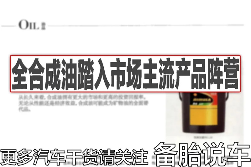

昕文发表在《汽车与配件》上面的论文,《全合成油踏入市场主流产品阵营》,上面有说到过。
合成油相比矿物油具有更多的优势,极佳的粘温特性和低温流动性能能够帮助降低发动机的磨损。
上面还说:一款壳牌全合成机油相比传统机油,在冰冷的环境下,到达关键轴承处的速度。
就是原来没润滑的,「哗」过去了,不是开始有润滑了吗?到达的速度是可以提升48%的。
简单讲就是说:没到的时候在那边干磨,就有磨损;到了之后就润滑起来,就保护好了发动机了。

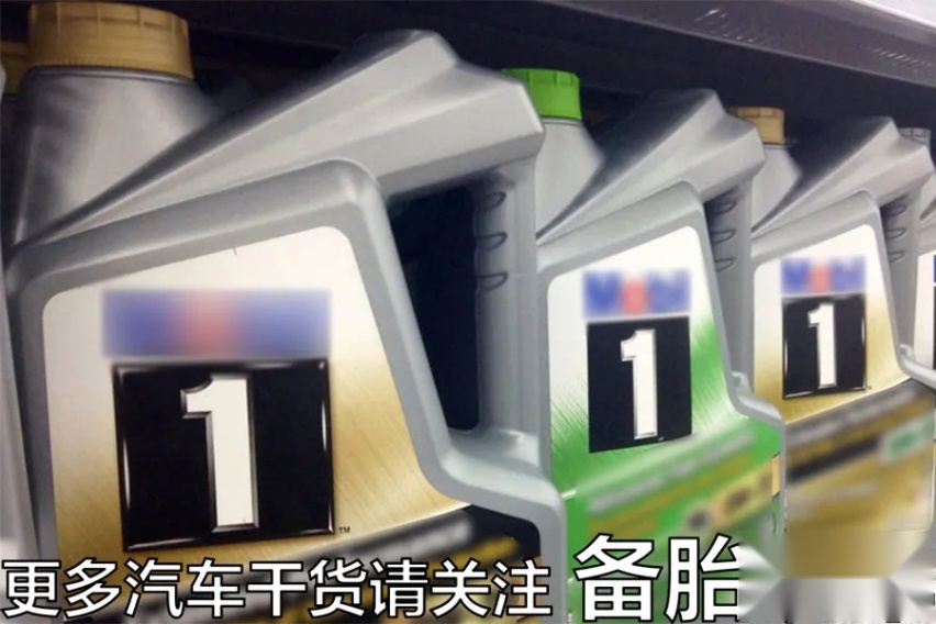

从经济的角度来说,更换全合成机油有可能是一个更划算、更合理的选择了。
以1万km来算,用某孚矿物油要换2次,一共272;使用某孚1号全合成机油换1次就行了,340。
普通的滤芯换2次,滤芯要钱的,换2次有可能要50块钱;全合成机油用1次,哪怕是长效滤芯,1次也就是55块钱。
你看,这样反而是全合成更划算。再看4S店工时费,一般150块钱也是要有的。
也就是讲:行驶1万km的话,用矿物油的花费是622块钱,用全合成的机油是545块钱,反而是全合成花的钱是更少的。

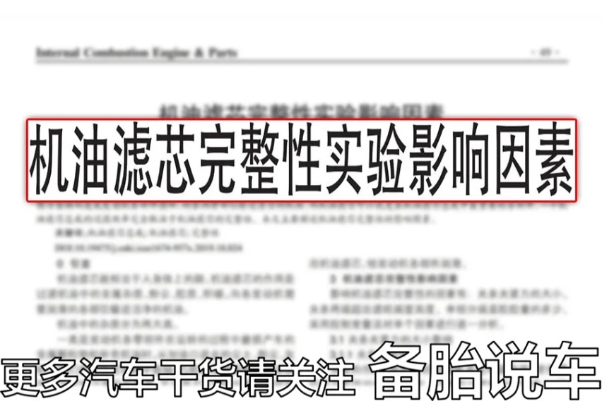

王涛在《内燃机与配件》上面有篇论文,分享给你,《机油滤芯完整性实验影响因素》。
上面说:机油不经过过滤,直接进入润滑系统的油路,就会将机油中含有的杂质带入到运动副的摩擦表面。
怎么说?洗脚的时候带盐搓,是不是?拿着沙子在手上搓,就这种,会加快零部件的磨损,降低发动机的使用寿命。

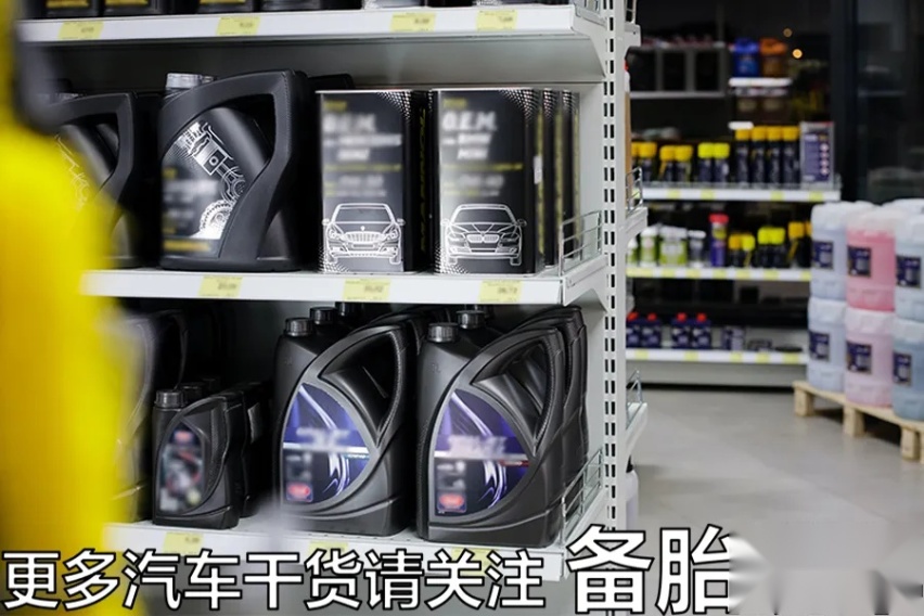

“原厂”机油真的来自原厂吗
现在市场上的机油,除了这些常见的品牌机油之外,还有一些就是汽车厂家,4S店也能看到的所谓的“原厂”机油。
这个“原厂”的原厂是什么意思?是不是汽车主机厂自己生产的?会不会更好用?
上面还写着就适合本田思域的,思域的车子是不是用这个机油,其实是最好的?
