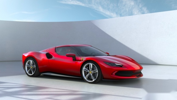

它宣布年底将发布新车296 GTB,一款V6发动机配7.45kWh电池的混动车型。对,法拉利也在减排量。新车的前脸极为简洁,明显为了更优的空气动力学。更妙的是,它还将推出两款纯电动SUV,内部代号为F244和F245 。

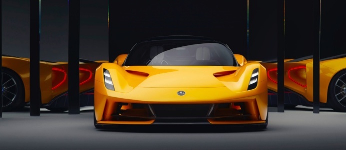

我们以路特斯Evija为例,一起看一下。

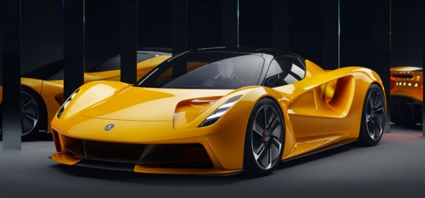

理论上,车顶越平,越能有效降低气流速度,增加下压力。Evija为了减少车顶曲面,直接把车头和车身做成了一个平面,A柱倾角达到惊人的60º、C柱倾角接近90º、已经不能叫Fast-back溜背设计,而应该叫Flat-back平背设计了。
如此一来,风经过平缓的车顶时,流速变慢,下压力增加。

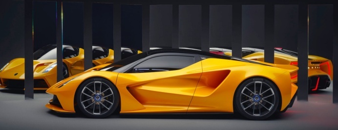

相反,Evija在底部设计上,尽可能增加曲面。比如,车头突出的导流板微微上翘、前轮附近的底面略低、C柱下方的底面又略高、后轮处又变低、但过了后轮之后,分流器陡然上扬,形成一个明显的翘尾曲面。
于是,Evija的底盘变成了连续曲面,气流变快,浮升力减弱。
通过这种巧妙设计,Evija的车顶线条长度几乎等同于车底线条长度,形成气流流程的对称,最大限度削减了空气浮力,保证了超强的下压力。
Evija车头中部呈俯冲状,形成一个楔形,让更多气流在上方驻留,产生下压力,抵消车身上半部的升力。轮拱高耸,形成一个倒八字形的气坝,配合机罩上一对7字形迎风槽(官方说法是回旋镖式空气叶片排气),能将正面气流快速导至两侧,减少车顶气流快速流动时产生的浮升力。
同时,深刻的迎风槽在撞风时,会产生低压核心,将冷却系统的气流吸出,提升冷却效率。
发现没?路特斯的设计哲学是:每一处惊艳的设计必然有用武之地,而不会出现“形而上”的唯美设计。这个哲学叫:Form Through Function,中文翻译为:性能定义美学。
Evija是一辆纯电动超跑,但进气口依然保留了下来。一方面是美观,另一方面有实际用处:它能将空气快速导流到翼子板之后,减少车底气流量和乱流;同时还能给前电机和前刹车散热,毕竟这是一部0-300km/h加速不到9秒的猛兽。

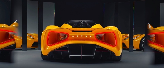

Evija最著名的一个设计,当属一对纵穿后轮的「文丘里管」。
它的入口在后轮的斜上方,开口宽阔,能承接从前轮拱袭来的大量气流,但中间急剧收窄,之后又快速放大,直接贯通至车尾,形成两个醒目的风洞。加上一圈刹车灯,构成了Evija独一无二的尾部设计。
文丘里效应,原理是流速与过流断面成反比,即通道最狭窄时,气流速度最快。再根据伯努利原理,流速越快,压力越小。因此,在这个文丘里管道的最窄处,也就是后轮拱内,形成了一个低压区。离该区最近的是上方空气,于是后者就对该区域形成一个强大的下压力,把两个后轮牢牢摁在地上。
同时,这里的低压区还能把后电机、后刹车的热量快速带走。所以,这个惊艳的“风洞”有着多重实用功能。
从正后方看,左右两个文丘里管的出风口,与正中间高高上扬的分流器(它其实和微微上扬的前导流板、侧裙、地面也形成了一个更巨大的文丘里管),呈一个倒「品」字,三管齐下,同时发挥出巨大的下压力,牢牢压住了后轮和车尾。
为啥路特斯处处强调下压力?
因为它的极速可达320km/h,在这种极速狂奔中,最致命的敌人就是车身发飘。可以说,没有极致的下压力,就不可能让Evija实现令人惊叹的「贴地飞行」。
车聚君估计,这可能是目前量产车「下压力」的天花板了。
冯擎峰在发布会现场做一个这样的比喻:如果在长江上建一座新大桥,底部足够平坦,那么Evija可以从桥下开过长江。因为它在高速行驶时能产生1.8吨的空气下压力,足以超过它1.68吨的车重,从而将它吸在大桥的底部飞驰而过。
从这个角度讲,还真是汽车设计中的一个奇迹。在这种语境之下,“1.8吨空气下压力卖2188万的价格,平均一公斤空气值12,000元”,似乎就顺理成章了。

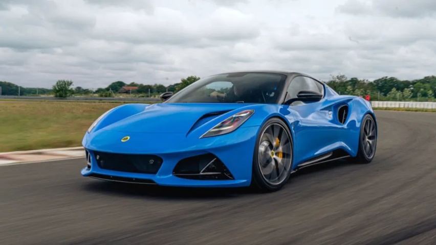

其实,海南那场发布会的主角并不是Evija,而是Emira。
Emira是路特斯最后一款燃油车,当下在售的Elise、Exige、Evora即将全球停产。但它的设计却率先使用了Evija的元素,比如机盖上的迎风槽、比如后轮拱上的“文丘里管”,比如双瞳大灯,简直可以称之为Evija Lite。
当然最大不同有几点:Emira有一架中置的2.0T发动机、它售价应该在90万之内、它并不像Evija一样全球限量130台。
