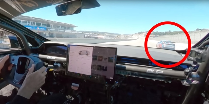

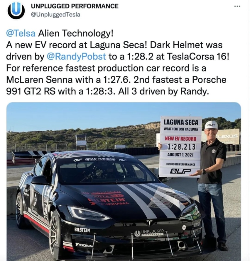

于是,美国有一家叫 Unplugged Performance 的特斯拉改装专业户(通过一些常见的赛化改装,例如刹车、避震、轮胎、防滚架。当然,屏幕留着挂档方便。)稍微升级了一下 Plaid。把动力上没有动过任何手脚的 Model S Plaid 搞出了比 911 GT2 RS 还要快一点的水平,在 Laguna Seca 赛道刷出了仅次于迈凯伦目前在产车型中最快的 Senna。
Randy 和他的最新纪录
而且你也不用怀疑这个圈速的真实性和可比性。因为,三台车的圈速都是由近几年给各大媒体刷圈而出名的赛车老炮 Randy Pobst 开出来的。

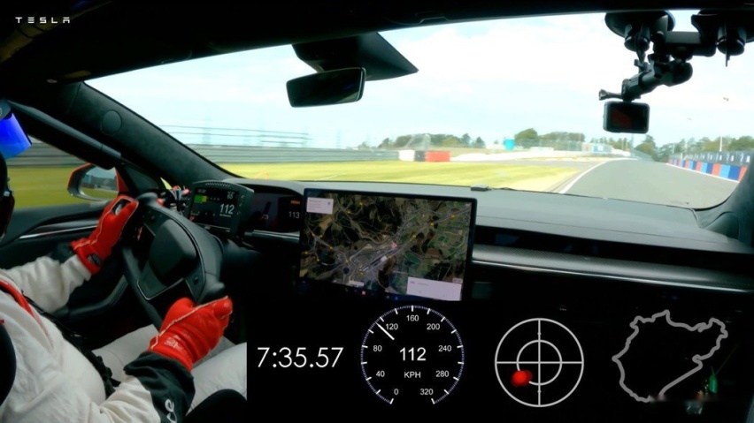

特斯拉厂方用原厂车搞出纽北官方成绩 7 分 35 秒,也是很厉害的
特斯拉好强啊...

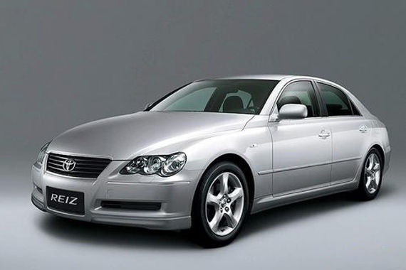

这个颇具土味的词,很好地总结了迈凯伦 Artura 和丰田锐志的唯一的共同卖点。两者都是 V6,两者都是后轮驱动。3.0 L 的排量放在一个当年在国内市场卖 20—30 万的后轮驱动轿车已经属于罕见操作。
但是,这样的排量放在超跑上,难免让人觉得有一些底气不足。不过也不用害怕,迈凯伦的 V6 可不是路边随处可见的丰田 V6。

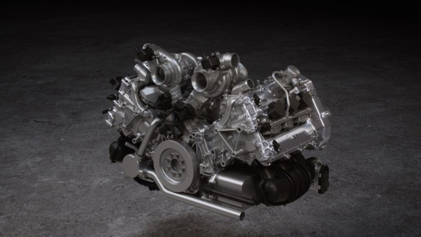

量产第一台 120 度夹角 V6 发动机
我愿称它为:工业明珠
这台发动机的 120 度夹角显然是最有意思的。除了法拉利 296 GTB,目前市面上就没有第三辆搭载这样这么奇葩的发动机。
动力方面,这台代号为 M630 的 V6 双涡轮发动机的升功率在品牌旗下发动机阵列中,仅次于 Elva 和 Senna 所配备的 4.0 L V8 发动机。
在确保强悍的动力数据的情况下,该发动机具有突出的轻量化优势,重量仅为 160 公斤,相比迈凯伦 4.0 L V8 发动机减重达 50 kg 且总共缩短 220 mm。
它还兼具出色的燃油经济性,虽然钱不是问题,但是在赛道日上加油前能多跑几圈,一样是一个加分项。
新车的 V6 发动机排量为 2,993 cc,采用重心更低的干式油底壳,并带有 VVT 机构。虽然缸径和冲程分别为 84.0 毫米和 90.0 毫米,是典型的长行程发动机,按理来说不利于高转速。但是,M630 的最高转速确能到高转速自然吸气发动机般的 8,200 rpm,甚至瞬间可触及 8,500 rpm。与此同时,585 N·m 的峰值扭矩拥有超大的输出平台,从 2,250—7,000 rpm 都能稳定输出。

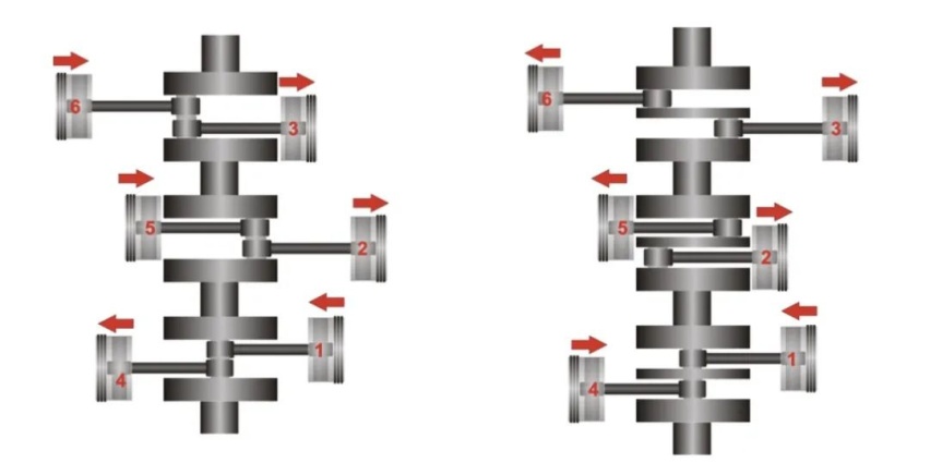

都做到 120 度了,干嘛不干脆做成像保时捷那样的水平对置 6 缸?
左边是 V6,右边是水平对置 6
答案很简单。除了气缸夹角,V 型发动机和水平对置发动机的最大区别就在曲轴上。迈凯伦的广角 V6 这种布局方式和所有 V6 一样,可以实现曲柄销共享,可以打造出更短且曲柄更少(3 vs 6)的曲轴。显然,这样的曲轴强度更高且更轻,更适合高转速、高功率以及高强度的应用。

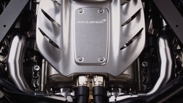

「烟囱」
多层复合式热防护罩紧密环绕「hot vee」结构。这样的封闭式设计可避免涡轮增压器产生的巨大的热量通过车辆后部散热,进而影响其他部件的性能表现。同时,排气口与高温散热器风扇背部相连,像烟囱一样排出多余热气。

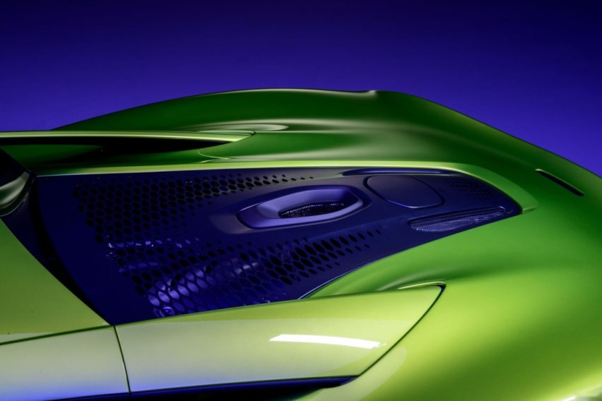

排气口这么高,是有道理的
根据迈凯伦的说法,踩下和松开油门间的过渡音效在迈凯伦品牌史上无出 Artura 其右。为此,迈凯伦采取了一系列改善措施,包括缩短排气系统自身长度。排气直接从「hot vee」结构后方排出,减重的同时也为新车的后扩散器提供更多空间。轻量化排气系统经过调音,大家可以欣赏一下声浪(官方能不能给我个纯净版声浪?):

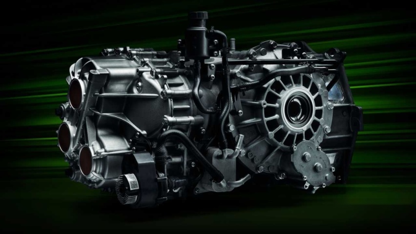

好像,在 42 号车库谈变速箱已经是属于非遗行为了,但是我还是得说一说迈凯伦的新款变速箱有什么亮点。毕竟,超跑的本质之一就是欣赏精美的机械设计和巧妙的机加工工艺。
变速箱
全新八速变速箱针对 Artura 专属设计和研发,又轻又小。从以往的 7 速升级成了 8 速进挡位,所以 Artura 在前面 7 个档位重可以采用换挡后转速变化幅度更低,更容易维持在高功率区间的密齿比设计。加上 200 毫秒的换挡时间,可以化各种状态下的加速性能。第八挡为超速档,提升高速公路行车时的燃油经济性。
有趣的是这个变速箱并未提供机械倒档,因为 Artura 是一台混动超跑,倒档功能由整合在离合器钟形壳之中的超薄电机实现。
尽管它比迈凯伦 V8 车型所匹配的七速变速箱多了一档,因为新款变速箱使用嵌套式离合器取代了平行式离合器,反而令齿轮组的长度缩短了 40 毫米。
电动和机械油泵均有配备,其中电动油泵在发动机和变速箱断开的纯电模式下发挥必要作用。此外,电动油泵可与机械油泵协同工作,因此后者的尺寸也得以进一步缩小。
变速箱的冷却系统为两个新型中温散热器(MTR)。除了与高温散热器回路相通,每个中温散热器均连接顶部飞扶壁底部的进气口,通过水预冷将离合器冷却至比发动机和变速箱更低的温度。

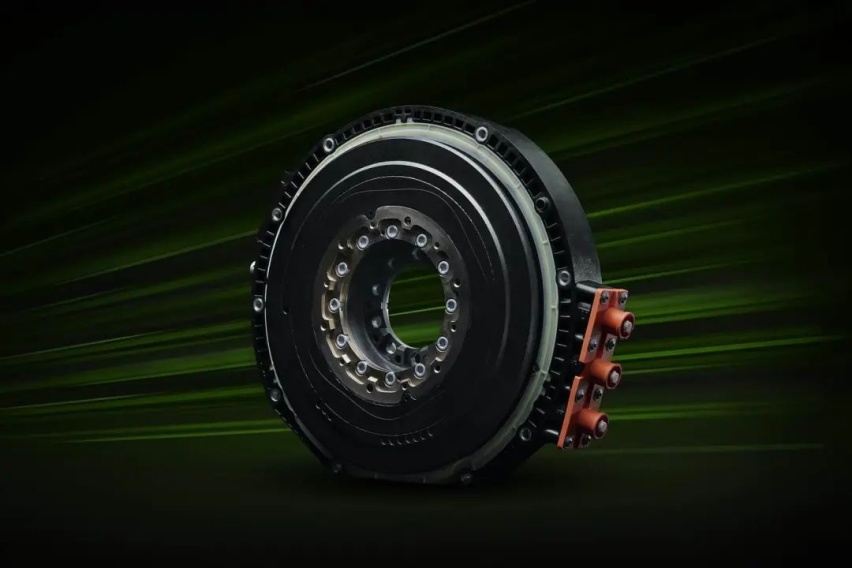

所以,我们在超跑上也要电机。而 Artura 标志着轴向磁通电动机首次应用于量产公路跑车。汽车领域广泛采用的是径向磁通电动机,转子周围布满磁性材料。而轴向磁通电动机则截然不同,两个转子毂中间夹着一个定子,保障超高功率和扭矩密度的同时更小巧且轻盈。
全新 Artura 所搭载的电动机重量仅为 15.4 kg,其中还包括了接口的重量,甚至不到迈凯伦 P1™ 所配备的 38 kg 径向磁通电动机重量的一半。这款新型电动机的最大功率输出为 95 马力(70 kW),功率密度达 4.6 kW/kg,比迈凯伦 P1™ 所配备的电动机还要高出 33%。嗐,这就是技术的发展。
此外,高达 225 N·m 的峰值扭矩同样引人瞩目。电动机由动力电池组供电,可驱动全新 Artura 在纯电模式下行驶 30 km,最高时速达 130 公里/小时。电动机与 V6 发动机的扭矩输出特性,并非同步达到各自的峰值扭矩,因此全新 Artura 的综合峰值扭矩为 720 N·m。
最终,这款高性能混合动力系统的综合功率和扭矩输出分别为 680 马力和 720 N·m,同时电动机输出的扭矩也确保了瞬时油门响应。新车完成百公里加速时间仅为 3 秒整,完成 0—300 km/h 的加速仅需 21.5 秒。

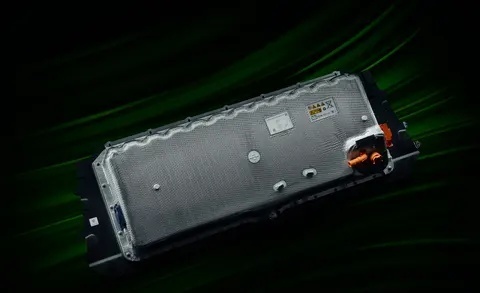

7.4 kWh 的电池组由五个锂离子电池模块构成,下方为冷却歧管。电池管理单元与电池模块并排布局,而配电装置(PDU)则采用集成式设计,以节省空间。电池通过歧管通道内的制冷剂得到间接冷却,制冷剂回路起始于单体底盘前部安装全新电动加热、通风和空调系统的位置。进一步优化的电池冷却效果带来更加优异的动力表现,确保稳定的纯电动续航表现。
电池组完全被防火罩包裹起来,置于结构性碳纤维底板之上,整体由螺栓固定于碳纤维单体底盘后部。底板采用铝制嵌件和结构性泡沫芯层,为电池组底部提供全面的碰撞保护。电池组的侧面和顶部连同上方的油箱,共同由单体底盘专属开辟出的空间结构来保护。与此同时,发动机、变速箱和后车架也可以作为昂贵的炮灰,避免电池在被追尾车祸中遭受直接撞击。电池也尽可能安装在较低的位置,进一步降低车辆重心。
电池组将高压直流供电输送至车辆前端的集成组合动力装置(IPU)。直流—直流变换器、车载充电器和前部配电装置合为一体,同时内部实现动力电子设备共享,有助于减重。直流—直流变换器将电池输出的高压直流电转换为低压直流电,为车载 12 V 系统供电。电子设备还可将源自插头式车辆充电器的交流电转换为电池充电所需的直流电。

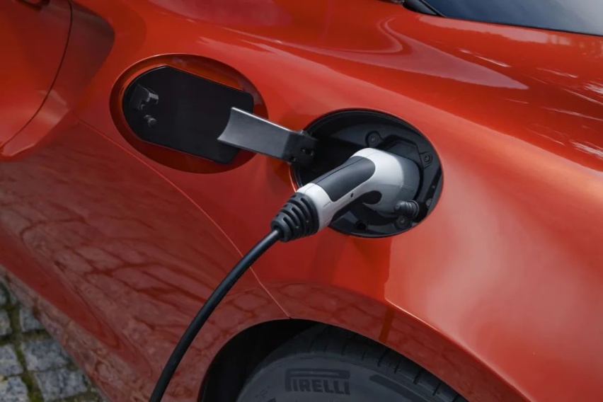

全新 Artura 的车主可以通过启用发动机维持电池组的充电状态,包括利用「设置 100% 充电」功能(也就是电量优先功能),在进入市区前或其他情况下,优先使用内燃机为电池充电。车主还可通过插入外接电源为车辆动力电池充电。使用标准电动汽车供电设备电缆,电池电量由 0 充至 80% 仅需约 2.5 小时。在行车过程中,电池还可根据所选驾驶模式实现内燃机能量回收,由驾驶者在座舱内进行相关操控。

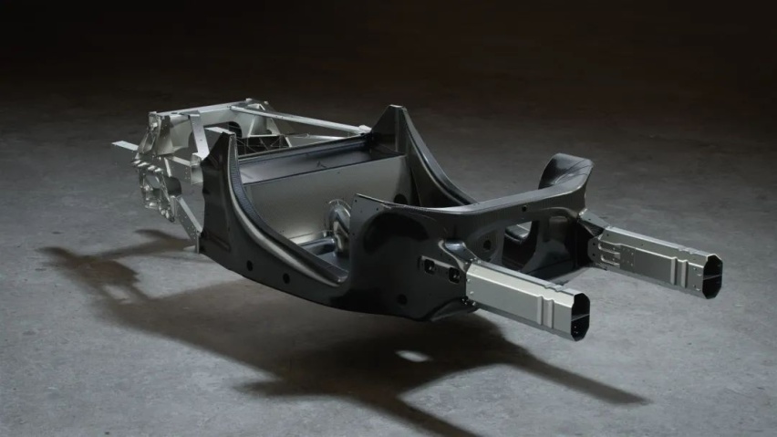

迈凯伦轻量化碳纤维架构(MCLA)历经四年研发完成,是迈凯伦复合材料技术中心(MCTC)设计打造的首个架构。该全新技术中心装备一流,位于谢菲尔德地区。这款应用灵活且异常坚韧的拓展性平台架构为迈凯伦超级跑车开启全新纪元。
MCLA 由三大元件组成,分别为全新碳纤维单体座舱、带铝制防撞梁和后副车架的全新底盘以及率先面市的基于域的以太网电气化架构。而碳纤维单体底盘是 MCLA 的核心。
迈凯伦在近 40 年前率先在 F1™ 赛车领域开创了复合材料技术,之后将该技术应用于其旗下首台公路车型,迈凯伦 F1 的碳纤维车架与外壳,首次将其引入公路跑车领域。2009 年发布的迈凯伦 12 C 引入独特的一体式碳纤维车架,较同等全金属车架刚度提升 25% ,同时较同等铝制车架重量减轻 25%。
看不懂不要紧,知道它门槛变低了而且性能还变高了就行。

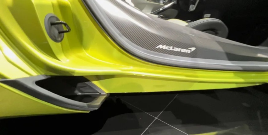

全新 Artura 还有一项革命性突破。无论在公路还是赛道跑车领域,迈凯伦单体底盘的性能均树立了全新典范:新车碳纤维单体底盘新增电池组安全防护结构,且整体碰撞保护与承重表现更加出色。令人惊喜的是,其轻量化特质依然出众。即便加上电池舱、空气动力学车身表面、B 柱与车门固定装置,重量也仅为 82 公斤,这也是新车在增加 130 公斤混动部件的情况下依然保持较低车重的一大原因。

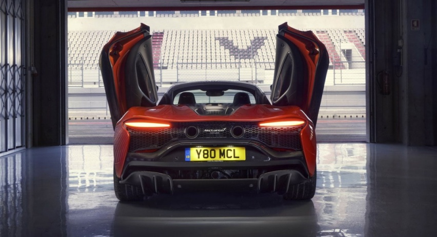

不开门还不知道这里也有洞(我实拍的视频截图,画质有点差你忍一下)
不仅如此,单体底盘还在空气动力学与热管理优化方面发挥了重要作用。前轮拱罩后缘的倒角设计可导出来自轮拱罩的气流,并使其沿车门下方流出。延长的车门外壳将气流拦截在该通道中,并将其向后导入进气口,为高温散热器(HTR)下部提供冷却气流。

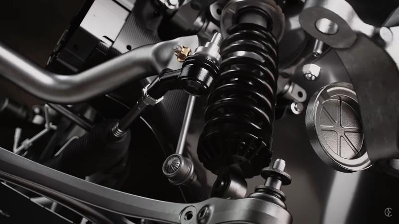

虽然迈凯伦一直是前后双叉臂的悬挂形式,但是在全新迈凯伦 Artura 常见的下叉臂结构则被一分为二,变为多连杆组件。通过将叉臂一分为二并尽可能增大束角控制臂和转向节的间距,连接点进一步独立开来,大幅优化了后轴的束角刚度。
分配在车辆两侧的后悬架非簧载质量分别减轻 2.4 公斤,对乘坐体验和抓地力水准均有助益。束角控制臂也位于轮毂前方而非后方,将重量分布向车辆中心偏移。
结果就是,车辆实现了更出色的制动和加速控制,同时整体稳定性表现得到全面优化,过弯时的抓地力水平也得到提升。
连续可变双阀液压阻尼器实现压缩阻尼与回弹阻尼的独立调节,助力增强抓地力。直卷弹簧和机械式横向稳定杆搭配新一代迈凯伦主动式减震控制系统(PDC II)。
主动式减震控制系统通过传感器接收的数据「读取」道路信息,而不是对摄像头收集的信息作出响应。四个车轮加速度计、三个车身加速度计、每个阻尼器上的两个压力传感器和众多测量转向角、车速、角速度和横向加速度的传感器所提供的反馈数据,可在 2 毫秒内分析处理完成,以确保车辆动态的优化。

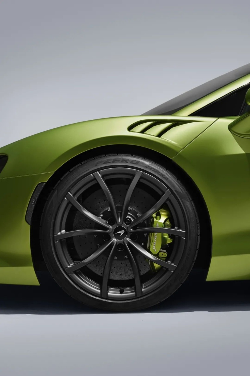

刹车系统来自日本 Akebono
全新 Artura 配备的制动系统是新一代碳陶瓷制动器和锻铝卡钳(前:六活塞单体;后:四活塞),与迈凯伦 600LT 和 720S 使用的源自同一家族。前后碳陶瓷制动盘尺寸分别为 390 mm 和 380 mm,与全新设计的后轴协同配合,带来出色的高速制动力和稳定性。
全新 Artura 还采用了源自迈凯伦 765LT 车型的 F1 风格集成式制动卡钳冷却管。该技术将冷却空气导入前制动卡钳与制动盘,可在赛道驾驶过程中降低刹车片温度。
全新迈凯伦 Artura 采用量身定制的制动助力器和电驱动真空泵,旨在确保车辆无论在内燃机还是电动机独立驱动时均拥有一致的踏板压力。新车不支持通过车辆再生制动来为电池充电,这是由于发动机可为电池提供足够电量,确保了制动踏板反馈的一致性。

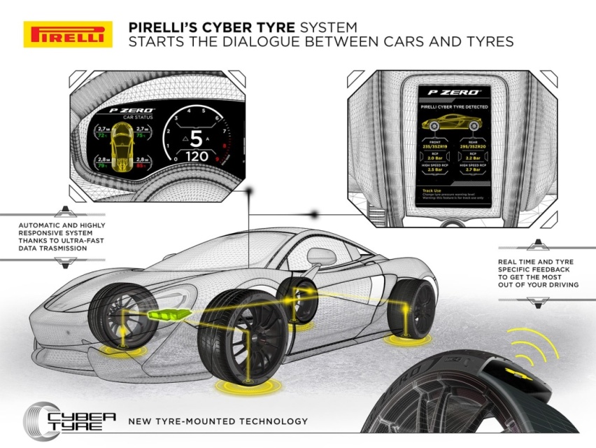

作为迈凯伦的轮胎合作伙伴,倍耐力为全新 Artura 提供三款定制轮胎,旨在帮助新车淋漓尽致地发挥其出色动态表现与卓绝性能。前胎尺寸 235/35 R19,后胎尺寸 295/35 R20,且皆标记有「MC-C」,表明其迈凯伦专属倍耐力 Cyber Tyre® 轮胎的身份。
创新的倍耐力 Cyber Tyre® 系统由集成在新车电控系统里的软硬件构成,每个轮胎内部均设有电子「芯片」,可根据具体状况生成高价值数据流,并将其传送到新车各稳定控制系统,从而带来优化的轮胎性能表现。
Cyber Tyre® 可对温度和压力进行精确的实时监测,并提供相较轮毂传感器更为丰富的数据集。在这些信息的帮助下,驾驶者可将轮胎设置到建议水平,以优化性能。当驾驶者再次进入车内时, 新增的「驻车模式」将自动刷新相关信息。
此外,在「赛道模式」下,驾驶者可以通过信息娱乐系统显示屏更改轮胎压力阈值,进一步提升赛道驾驶的电竞式沉浸感。

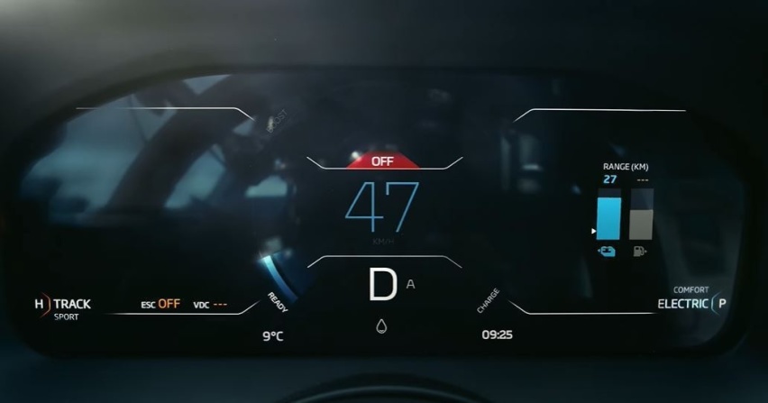

随着越来越多的车开始用液晶仪表盘,因为对于显示信息量的贪心,仪表盘的英寸数也越来越大。这样带来了一个问题:显示内容容易被方向盘遮住。
迈凯伦的解决方案就是:仪表盘和转向柱联动。只要你移动方向盘,仪表盘也会一起移动。这样一来,可以让方向盘和你的肩膀高度关系更合适的同时,也不至于看不见你的转速表。

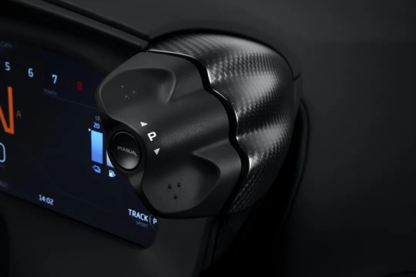

模式选择也很有趣
在仪表盘遮光罩的上方两侧,还有触手可及的模式选择按键。和行车有关的功能以机械按键的形式作为交互,可能将逐渐成为只能在超跑上才能享受的东西。

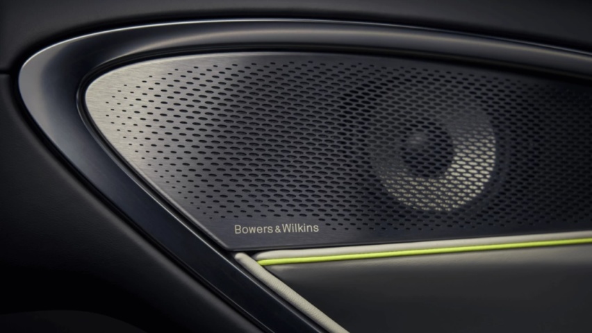

宝华韦健的标志性的黄色振膜,是凯夫拉材质的哟。
