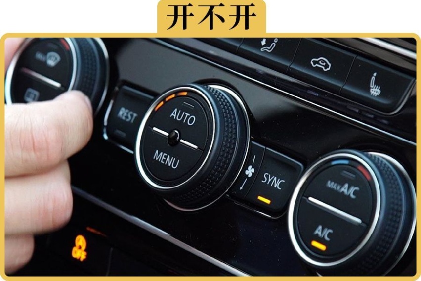

A/C虽然是制冷用的,但是冬天开暖风的时候,有些情况下,还真的是需要把A/C键给打开的。
容易起雾的状况下,需要打开A/C
  • 容易起雾的情况下,要开着A/C
首先,如果碰到车窗容易起雾的情况,比如雨天、车内外温差大的时候,是有必要打开A/C开关的。

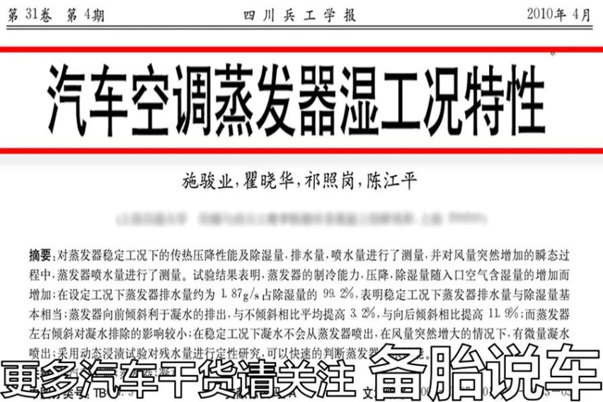

施骏业等人在《四川兵工学报》上面发了篇论文,《汽车空调蒸发器湿工况特性》,上面说。
汽车空调除了降温功能,另一个重要的功能是除湿,同时有助于除去车窗上面的霜、雾、冷凝水等。
冬天车上开暖空调,要不要把A/C键点亮
主要的原理就是:热湿空气流经蒸发器的时候,热量被吸收掉,而且蒸发器上凝结成水珠,从而降低了车内的湿度。
在冬天,按下除雾键之后会发现A/C是自动开启的,目的就是为了除去车内的湿气,有利于车窗除雾。

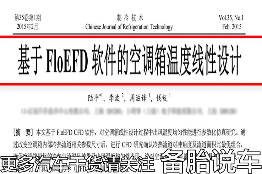

陆平等人在《制冷技术》期刊上面发了篇论文,《基于FloEFD软件的空调箱温度线性设计》,上面讲到。
汽车空调上面有一个混风区,会把冷热空气混合之后,得到所需温度的气流,然后再送到车里面。
冬天车上开暖空调,要不要把A/C键点亮
说人话就是:平时在车内调节温度的高低,实际上调节的是冷热气流的混合比例。
和洗澡的时候一样的,冷水加多少,热水加多少,混出一个舒服的,一模一样的。无非调的不是水,是空气。
另外,空调冷暖只和调的温度有关,开不开A/C其实是不影响的。

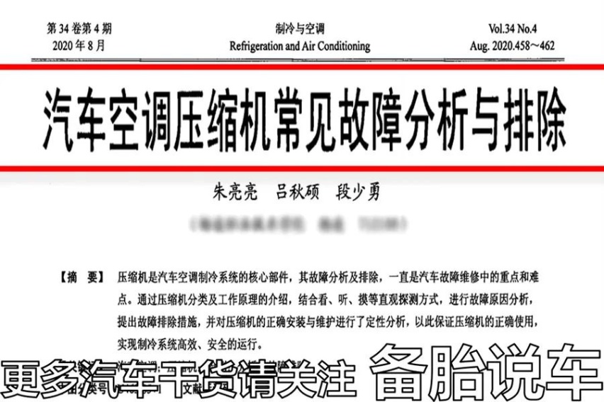

朱亮亮等人在《制冷与空调(四川)》期刊上面发了篇论文,《汽车空调压缩机常见故障分析与排除》。
冬天车上开暖空调,要不要把A/C键点亮
上面说:空调压缩机最好能够保证每2周启动1次,每次至少工作5分钟。
偶尔启动压缩机,是可以通过制冷剂的循环带动冷冻油润滑相关的轴封密封件的,防止密封件干枯掉,避免各个旋转部件出现“冷焊”的这种情况 。
简单讲,就好像:家里菜刀好久不用,怎么好像突然有一天不太好使,钝掉了嘛?有点像的。
如果说A/C长时间不开,再次启动的话,有可能会造成压缩机的额外磨损了。

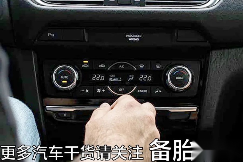

正常情况,只想吹暖风就不需要开
平时就想吹个暖风,也不需要除雾,就不需要开A/C了。

冬天开暖风时,一般无需打开A/C
所以,总得来讲,冬天开暖风的时候,一般情况下不需要开A/C。
冬天车上开暖空调,要不要把A/C键点亮
但如果是这种下雨天容易起雾的时候,A/C打开仍然能吹出热风,不是冷风,又能起到除雾的作用,有必要的时候也可以按。
