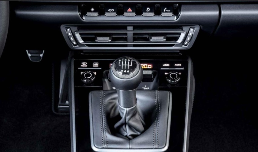

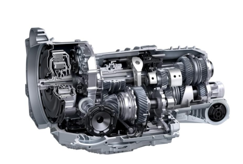

保时捷的手动变速箱有何特别之处?
相比于普通车型的变速箱,保时捷手动变速箱主要有四个差异,首先要提高手动变速箱的耐用性,为何实现这一目标,保时捷将变速箱的处理方式与发动机进行类比,设计了独特的变速箱支架。保时捷称它们为“动态变速箱支架”,这种设计与许多发动机支架的工作方式完全一样,保时捷采用磁铁和加压的方式将变速箱悬置,减弱颠簸道路甚至新手不正确换挡时带来的振荡和冲击感,增加变速箱的使用寿命。

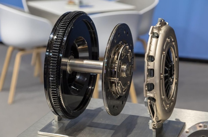

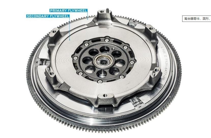

  1. 如果要提高手动变速箱的换挡手感,平顺性不可或缺,保时捷使用了特殊的轻量化双质量飞轮,来减少变速箱内部组件的振动和互相之间的压力,双质量飞轮是两个带耦合的旋转板,就像两个飞轮组成了一个,每个板都以特定频率振动,可以响应由发动机点火脉冲引起的曲轴转速变化,弹性联轴器用于吸收振动,减少换档时的摆动。这种设计可以省略原本位于离合器盘上的螺旋弹簧,直接吸收离合器之间的扭转振动,从而缩小盘的总直径,降低转动惯量。
手动挡新款保时捷911你开过吗?为何比CVT更平顺
简单来说,就是减少整套系统的惯性,让发动机在高转速时可以更直接地换挡,提高换挡速度,如果换挡速度快,以前要0.5秒,如今只需要0.005秒,1挡到2挡,2挡到3挡,动力之间的衔接更快,没有中断的感觉,顿挫自然会减少,这就像一直接合的CVT无级变速箱,会带来平顺的驾驶感受。

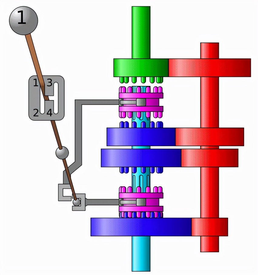

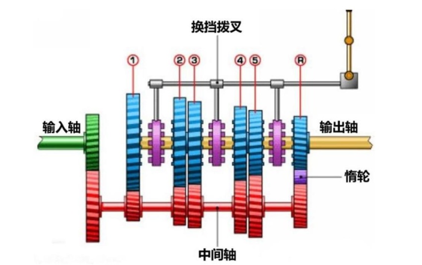

大家都知道,手动变速箱就是让变速箱内不同直径的齿轮互相接合,发动机输入端的转速和变速箱输出端的转速不断变化,改变档位,因为整套变速箱的齿轮材料也要保证接合精度与强度,这也是保时捷与低端车型的第三点差异,可以将成本更高的材料用在变速箱上。当然保时捷久经赛事考验的工程师调教也必不可少,就像底盘调教,同样的多连杆可以带来完全不同的驾驶感受。

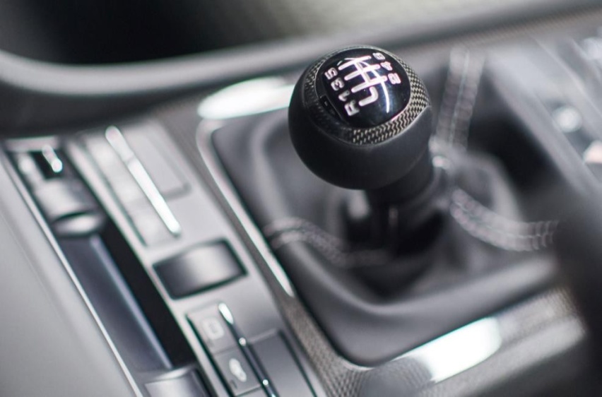

第四点,保时捷会将变速箱的档杆设计地非常短,在法规允许的范围内尽量变短,这种设计也同样出现在一些日系改装上,更短的变速箱意味着你需要更多的力量去换挡,因为很少出现在家用车上,但带来了一个好处,就是每次换挡时,将档杆从一个齿轮移到下一个齿轮所需的手臂行程更少,进一步提升换挡速度,短行程还可以让你完整地感受到机械档位带来的吸入感,获得完整的手动驾驶体验,缺点就是长时间驾驶手臂更容易累。
