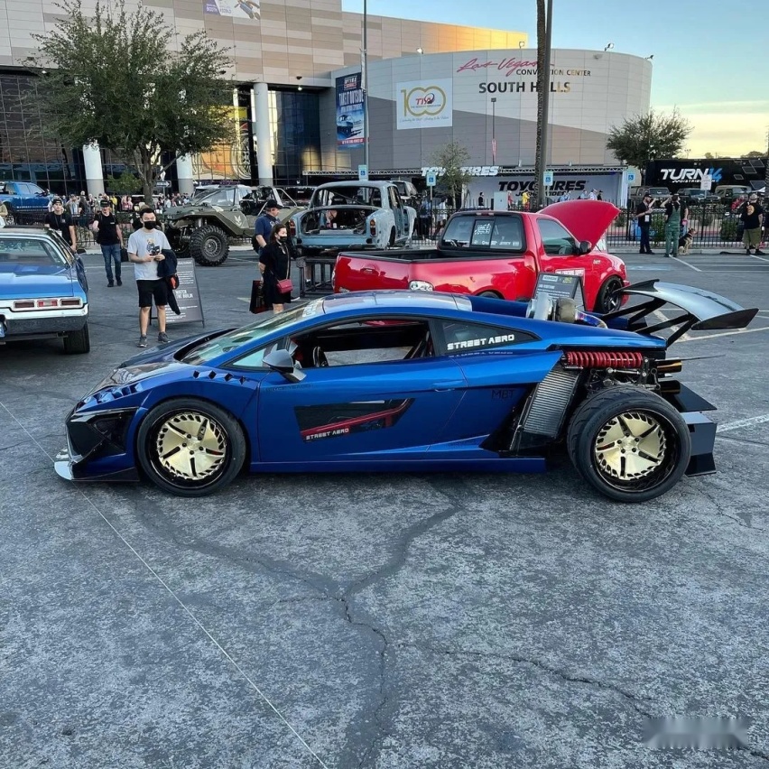

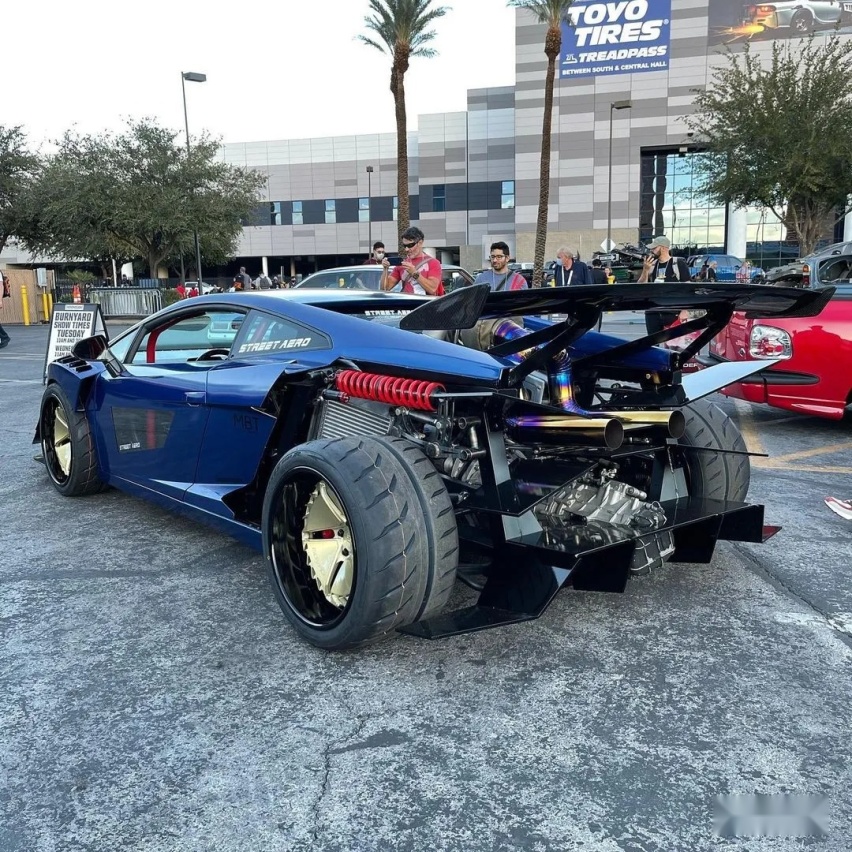

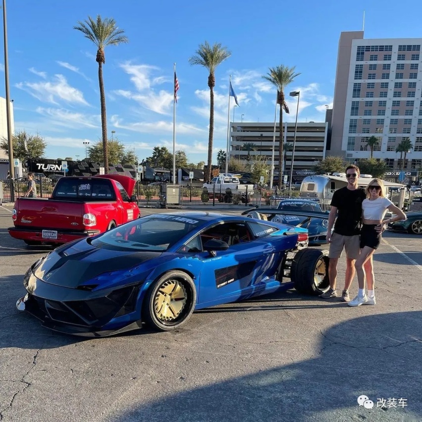

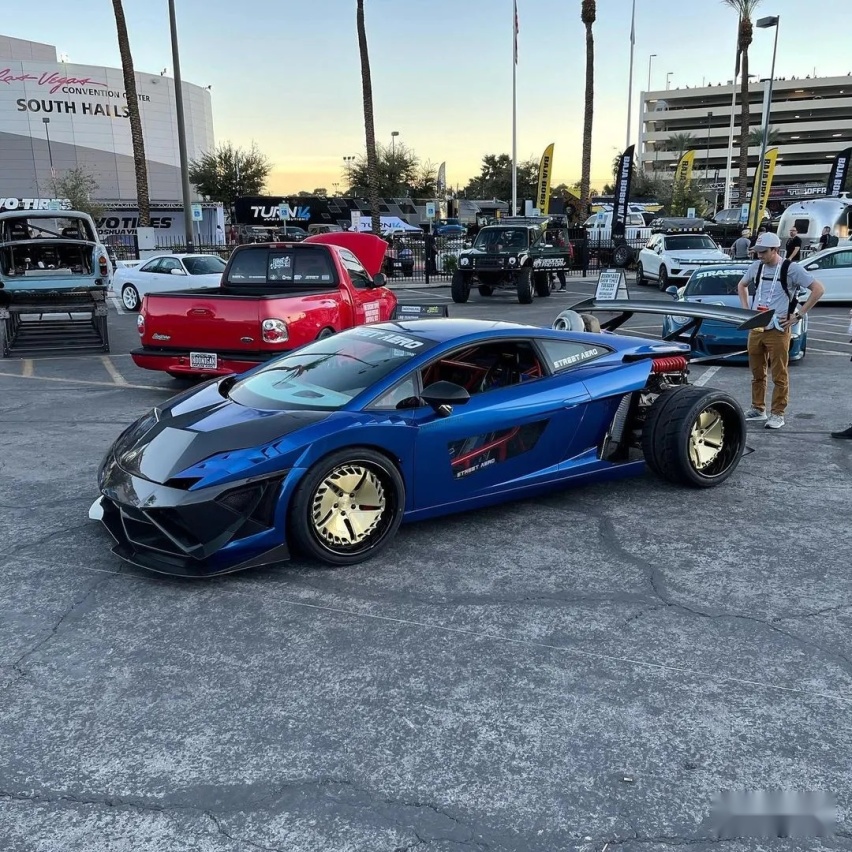

蓝色车身搭配金色轮毂,是斯巴鲁出新款超跑吗?车门镂空,车尾完全切开,把最真实的机械都暴露在空气中,未来感十足的造型,却是基于一台十多年前的前期款兰博基尼Gallardo来打造的,没想到吧?

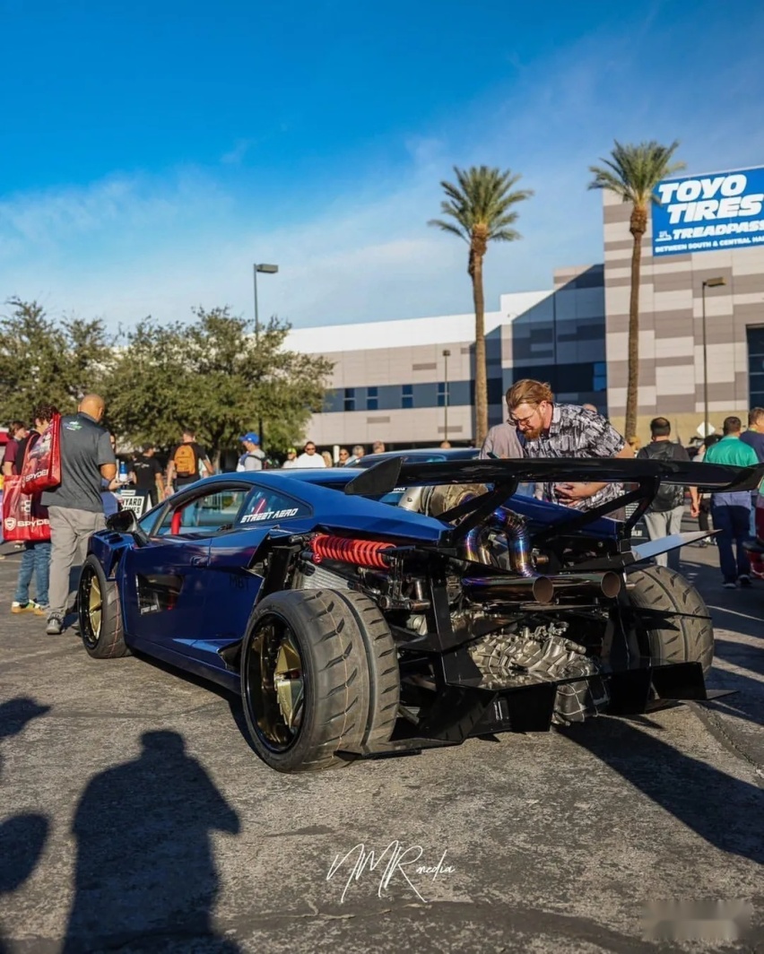

废话不多说,上才艺,先踩几脚油门来听听。等会,声浪怎么不太对,发动机上方还背着一个脸盆那么大的涡轮。原来这台小牛做了一个心脏移植手术,现在大家听到的,就是丰田大名鼎鼎的千匹直六神机2JZ,惊不惊喜意不意外?

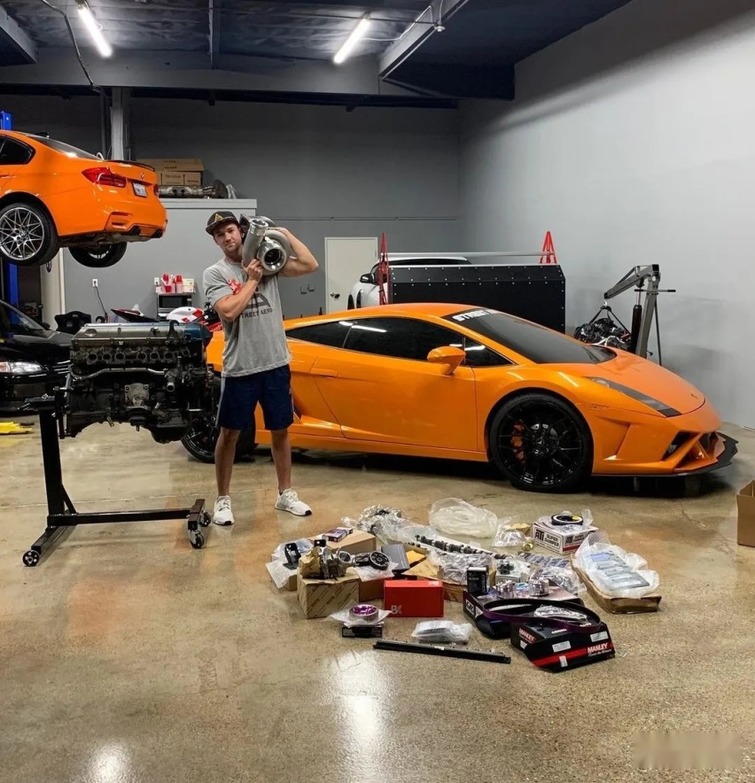

时间拉回2020年5月,当时这台Gallardo还是一头正常的小牛,常规范围内的改装,换换排气什么的,人生也算圆满了。但车主有更高的追求,比如说准备一颗超大号的涡轮,扛在肩上沉甸甸的那种。

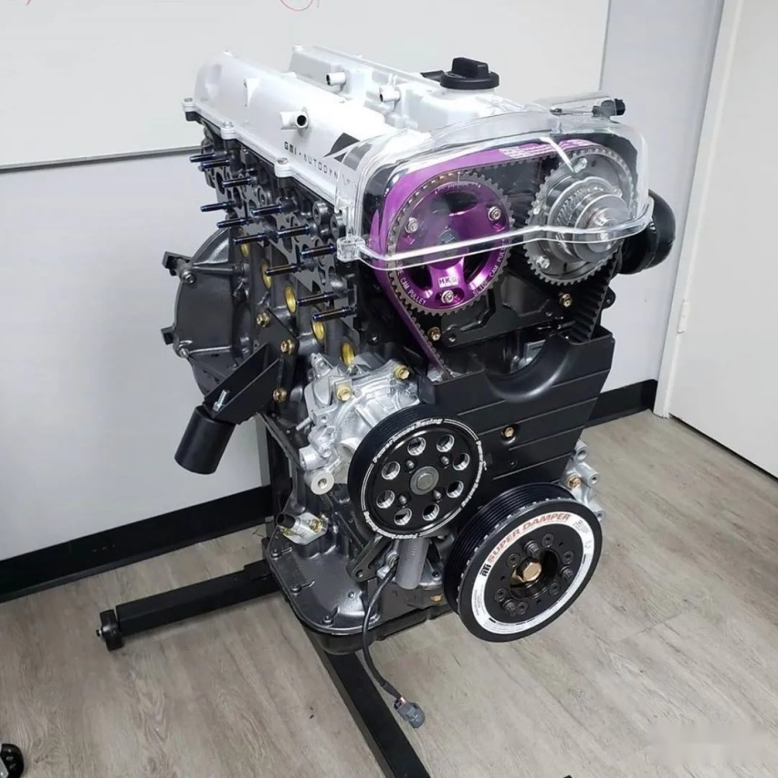

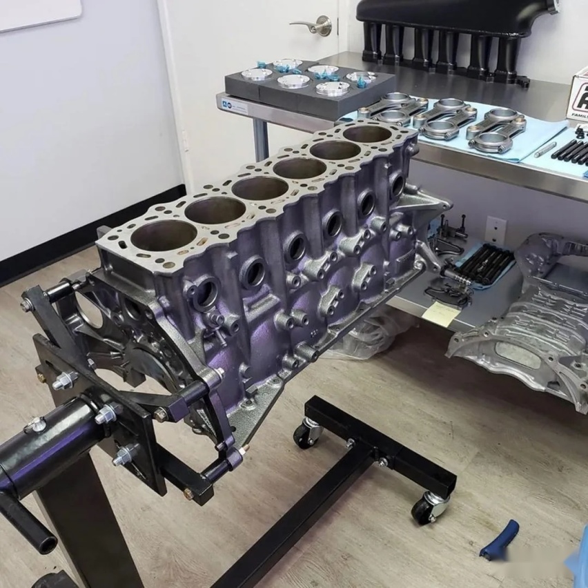

要承受住这股涡轮增压的洪荒之力,必须是一台经得住考验的机器才行。所以车主又搞到2JZ发动机,经过打散重组之后,发动机的状态已经足够精神,等待它的将会是千匹动力热热身。

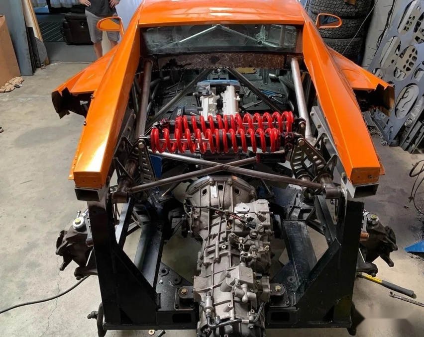

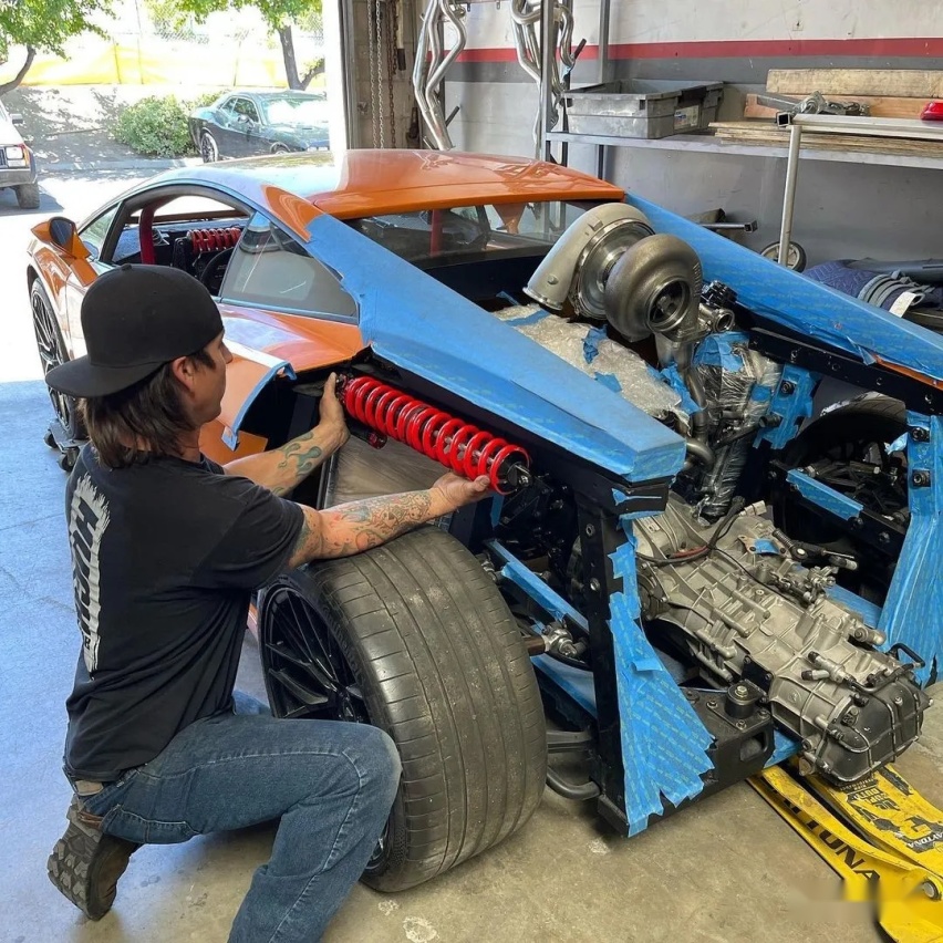

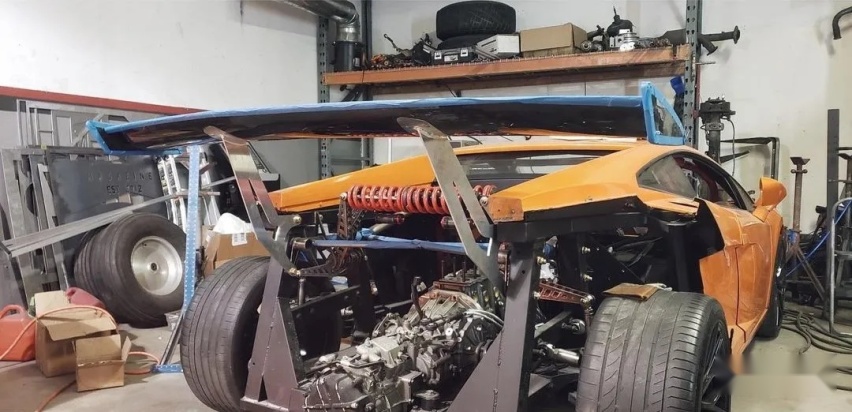

不仅动力部分要搞大事情,悬挂部分工程量也不小。在保留后桥双叉臂的基础上,增加了推杆结构,将避震转移到机舱上方,开起来感觉怎么样还不清楚,但是帅气程度真的是肉眼可见地上升。

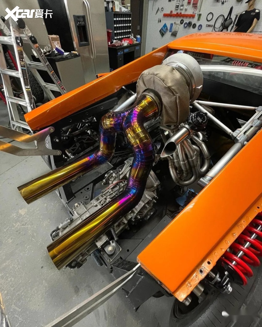

但没过多久,这个新设计就被拆掉了,原因很简单,就是车主把大涡轮布置在发动机上方后,发现排气管会跟避震产生干涉,没办法只能推倒重新布置避震的位置了。

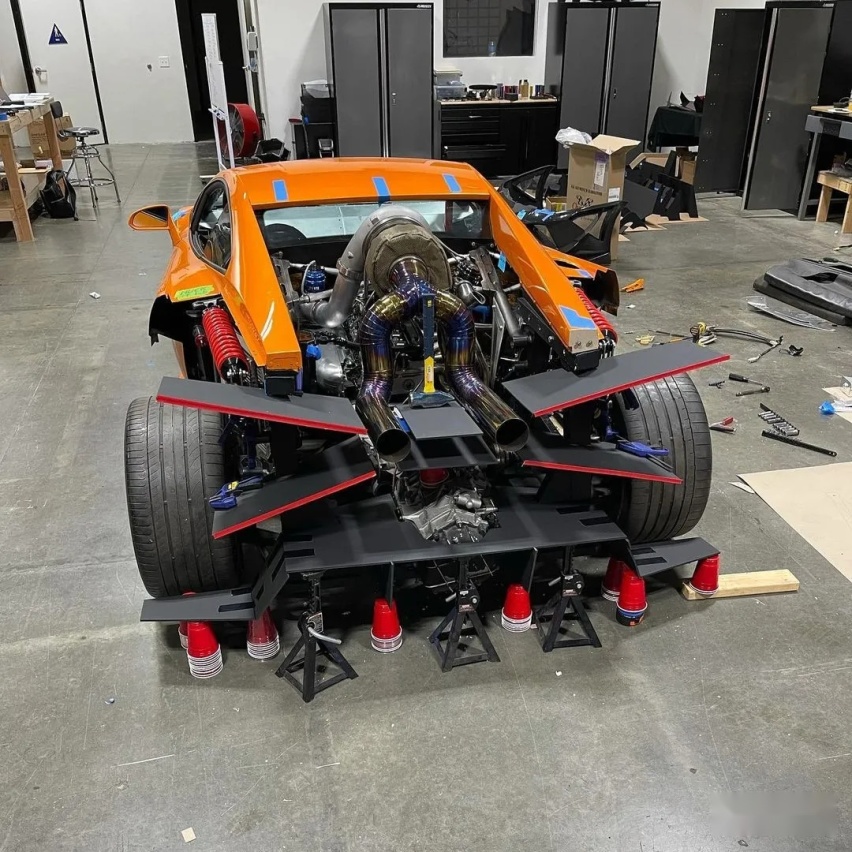

说到排气管,又是一件精美的艺术品。钛合金排气管焊制出来后,又经过热处理烧出各种亮眼的颜色,而且造型还像牛角一样威风,2JZ搭配牛魔王,果然是没有骗人。

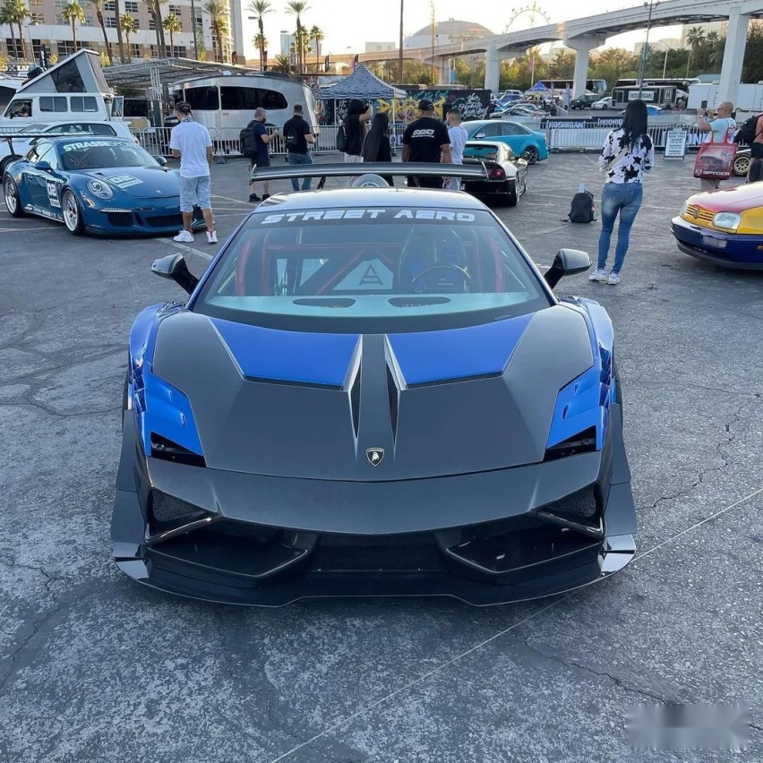

处理完机械部分,最后才是打造一副未来科技风格的外观。从电脑渲染图里已经可以看到,保险杠、翼子板等都经过重新设计,而且车主根本就没打算给这台小牛穿上裤子,敞开了跑才凉快。
所以下一步就是把渲染图里的所有设计搬到现实中。可以看到传统大尾翼完全满足不了一直追求独特的车主,所以他给车尾增加了4块翼片,呈现出一个X型,配上灯光效果一定比战斗机还酷。

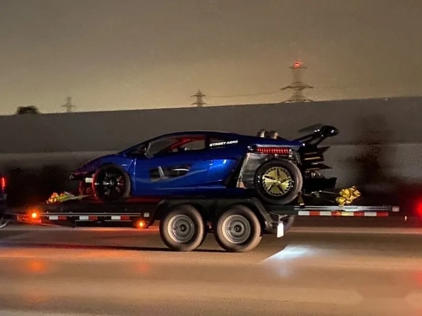

最后重新给外壳喷完漆,装上之前准备好的GOVAD TURBO5三片式锻造轮毂还有东洋R888R轮胎,终于算是把这个项目给做完了。这么帅的车可以上路跑吗?想多了,出门还是得靠拖车师傅的。
敢想敢做,才是玩改装的核心,车主用一台极其魔幻的兰博基尼小牛,给大家展示了改装的真正魅力,不知道屏幕前的你们有没有被触动?
