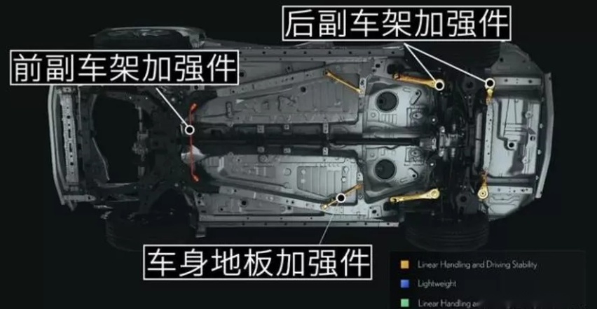

由于是相同平台打造,因此两车在底盘结构方面非常接近,其纵梁及副车架的布局基本一致。但关于这一点,网上也有人指出,尽管两者底盘结构相似,但在用料和工艺上,雷克萨斯NX更胜一筹。
具体体现在焊接工艺上,据说雷克萨斯NX的底盘及车架使用了激光及电阻点焊组合的形式,以增加焊点数量,提升整体强度。但事实上,这项被称为“激光螺旋焊”的技术并不是什么新奇之物,早在2013年,就已经被应用在雷克萨斯的车型上,按理说早应普及于丰田旗下的所有车型。
所以,与其说雷克萨斯NX比RAV4优秀,不如说丰田不愿将成熟技术投放于RAV4以节约成本的做法,有些欠妥。且官方宣传的先进工艺,是否就优于其他厂家,还有待考证,要知道大众祖传的“激光焊接”也并不逊色。

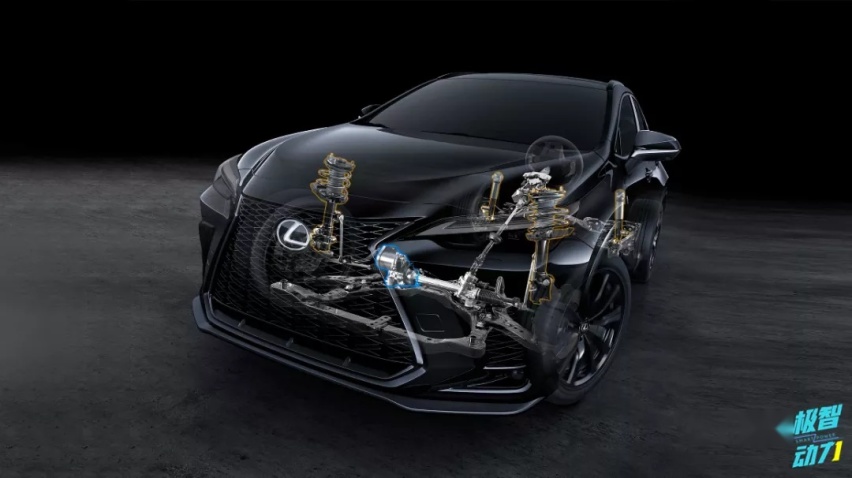

有趣的是,自适应式可变悬架系统AVS、运动调校悬挂、运动阻尼减震器等等影响驾驶操控的黑科技,也只会在售价54.88万元的NX 350h F SPORT顶配版本车型中出现。因此,雷克萨斯NX的普通版车型前麦弗逊、后多连杆的悬挂结构与RAV4没有本质上的区别。
尽管,雷克萨斯NX在油箱位置及诸多细节处增加了更多加强件,在用料上要比RAV4稍好一些,但其差距也不足以达到十几万的程度。

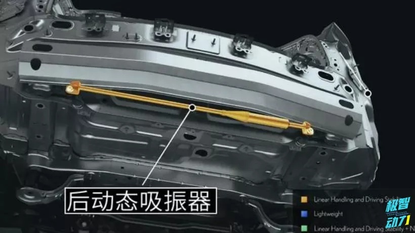

当然,雷克萨斯NX也并非一无是处,其车身搭载的“动态吸振器”,对于噪音的抑制、转向稳定性等方面,有着不小提升,这一点确实是RAV4所不具备的。此外,还有一些细节上的差异,例如外观空气动力学设计、引擎盖双锁扣设计等等,也都能与RAV4区分开来。

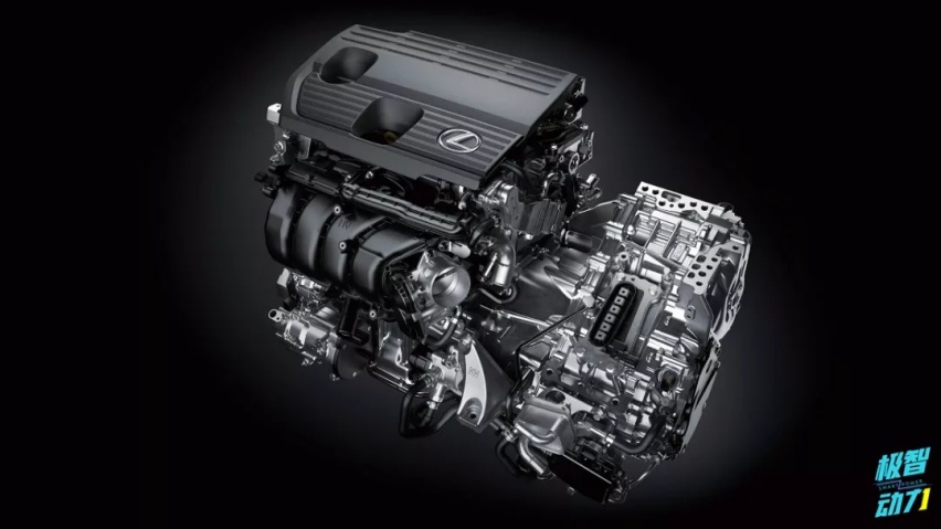

动力系统方面,雷克萨斯NX将提供2.5L燃油版、混动及插混等多种动力版本,与之匹配的是8速手自一体变速箱及E-CVT无级变速箱,相比于RAV4而言,有一定参数调校上的优势,但也都属于丰田的常规组合。所以综上来看,雷克萨斯NX系列与丰田RAV4的差别,的确没有想象中那么大。
