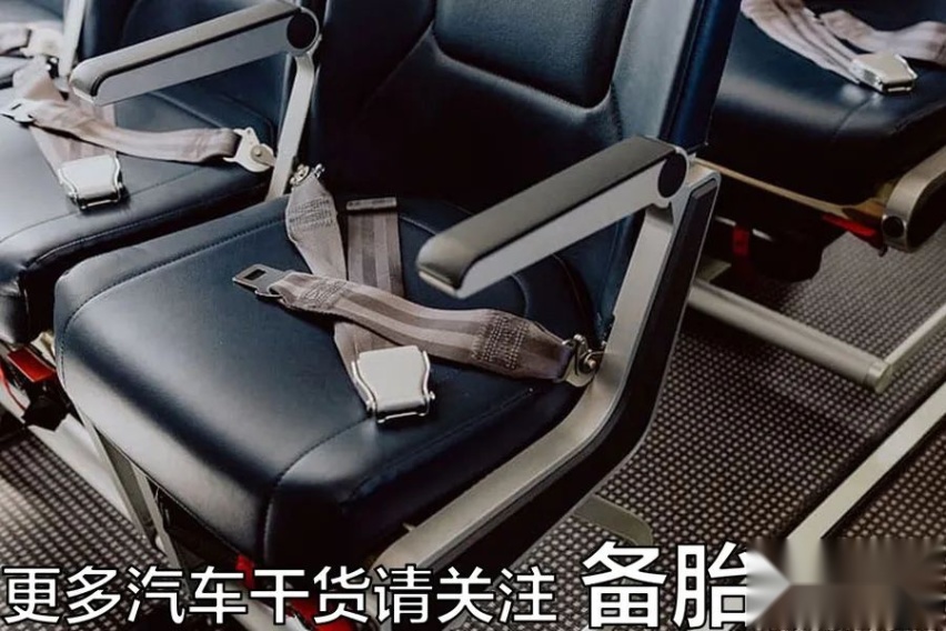

再比如说是两点式安全带,就和坐飞机系的安全带很像的,用在车上的时候,发生事故只能固定下半身,上半身也是完全没有保护的。

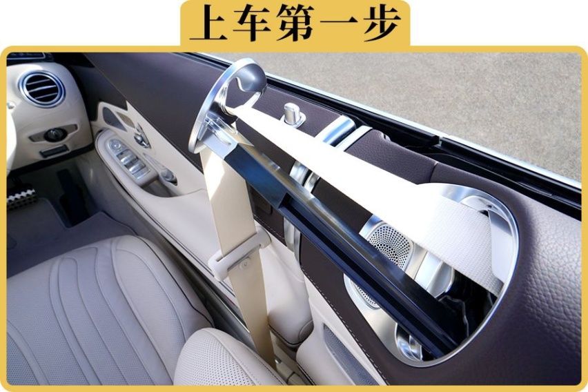

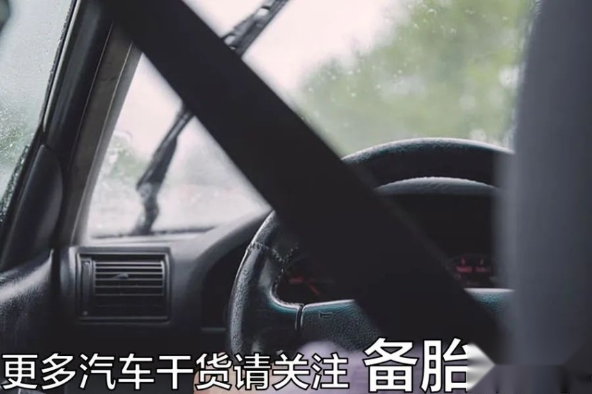

现在用的安全带被称之为是“三点式安全带”,是沃尔沃的安全工程师Nils Bohlin在1959年首次安装在车上的,侧面看就像一个“V”形。
三点式安全带最终脱颖而出,是因为在真实的交通事故数据统计当中表现是比较突出的。
美国警方在60年代到70年代收集了4万起事故数据,发现这三点式安全带的保护能力是更强的。
发明三点式安全带的Nils Bohlin同样根据28000起事故进行了个统计分析,验证了实际效果。

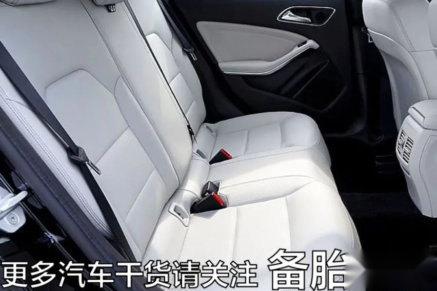

实际上,后排乘客的安全带也是相当地重要的。
美国公路安全保险协会(IIHS)有个相关数据的:不系安全带的乘客会让车里的其他乘客受伤或者死亡的概率增加40%。
如果是坐在驾驶员后面的那个人不系安全带,前面驾驶员的死亡风险增加137%。
我以前视频里面是提到过的:如果事故当中,后排,后面的那个人没系安全带,就变成了“the backseat bullet”,后排的那颗子弹「啪」一下。
因为他没安全带,一撞的时候他不就往前飞嘛?飞过来不就撞你后脑勺、撞你身上嘛?就是子弹打自己道理差不多的,害人害己,很危险的。

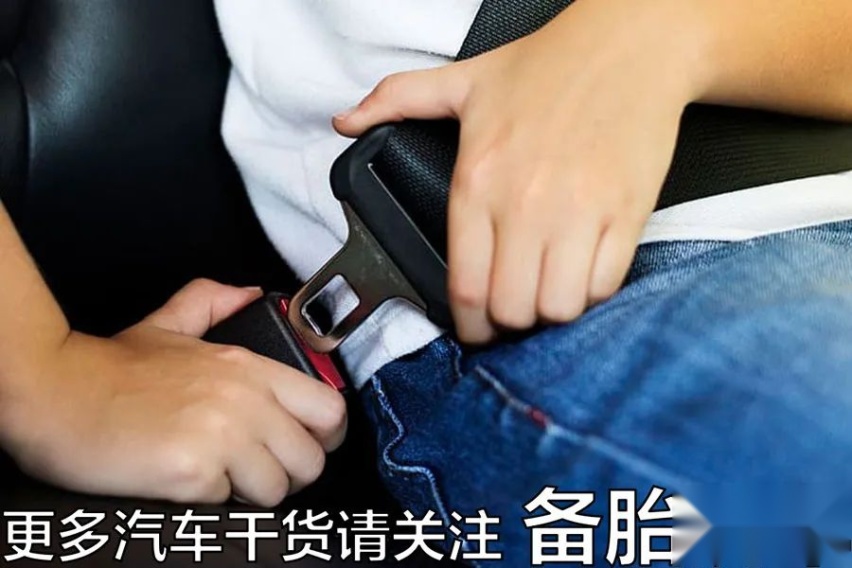

小孩子的身体结构和大人不一样的,用来保护大人的“安全带”如果直接给小孩子用,适得其反的,还不如别用。

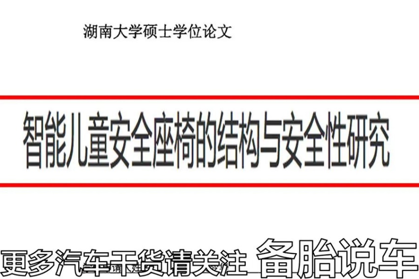

湖南大学有篇硕士论文的,分享给你听听,《智能儿童安全座椅的结构与安全性研究》,上面说。
儿童的头部占身体比重比较大的,但是儿童颅骨、颈部又是比较柔软的,在事故中容易发生变形,而且胸部和脊椎弹性都比成人要大,又容易发生脱臼。
举个例子:大人系个安全带不是刚好卡着胸口、肩膀这个位置?小孩子用直接勒脖子了。

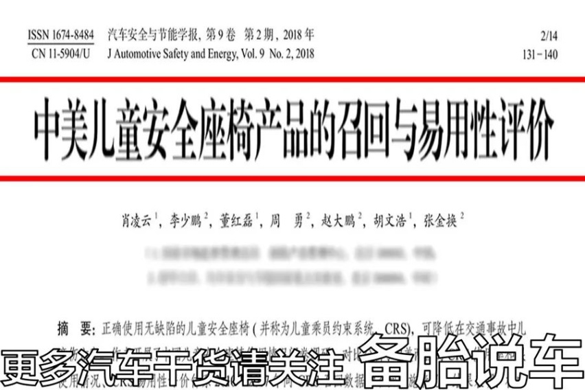

国家市场监督管理总局肖凌云等人在期刊《汽车安全与节能学报》上面发了一篇论文,《中美儿童安全座椅产品的召回与易用性评价》。
里面统计了北京、上海、广州、重庆和济南这5个城市儿童安全座椅的使用率:3556个样本当中,使用儿童安全座椅的家庭只有20.9%,上海最高,也只有24.6%。
欧美、澳大利亚这些地区,儿童安全座椅的使用率超过90%的。
