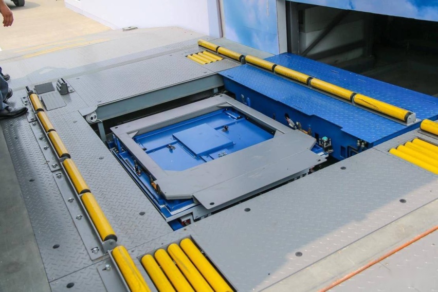

电动车的换电方案并非新鲜玩意,自主品牌中一些电动车企早已布局过换电站。换电模式的优势显而易见:方便快捷、合理配置时间、使用慢充提高电池寿命等。最重要的是,换电模式能够很轻松地将低容量的电池能够换成高容量,用最直接的方式提高电动汽车的续航里程。对于买车比较早的老用户而言,换一块大容量电池,相当于对续航里程进行了迭代。当今电动汽车的综合续航里程,正在以每年提升 100km+ 的速度发展,有可能刚买车不久就发现新款车型在续航里程上提升不少,自己的新车一夜变成老款。
然而,换电模式需要解决的问题也不少。首先是技术角度,更换电池需要对电池进行快速拔插,这对电路接口的可靠性要求极高。新的大容量电池的标定,能否与旧款车型无缝对接,也需要时间检验。好在威马目前只有 EX5 一款车型,新老车型都可以共用同一种规格尺寸的电池,这就不存在电池规格和布局的问题。

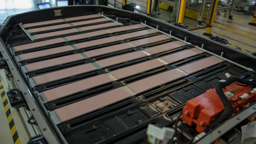

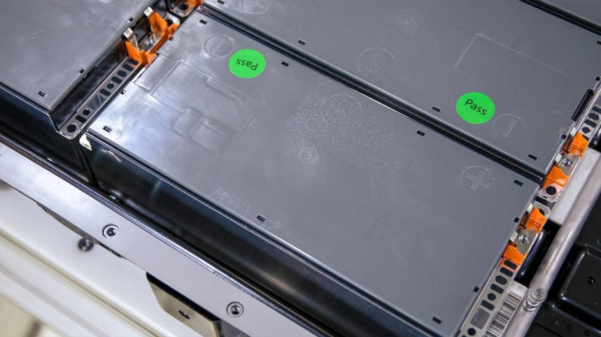

电芯模组底部整齐有序的布置了铝制水冷板,导热效率高;铝板表面覆盖一层导热硅脂材料,贴合性更好,实现电芯温度均匀控制。

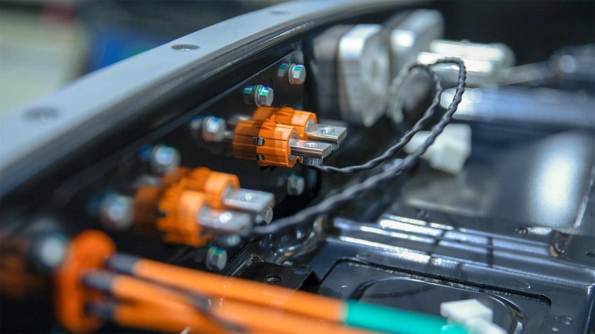

电池包内部管路线路连接采用安费诺提供的连接器,提供长效防水保护。

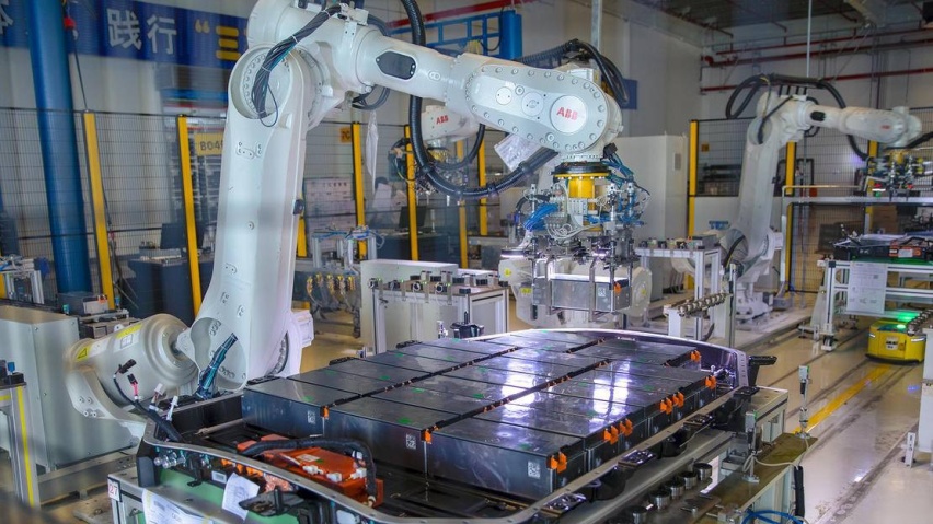

官方资料显示,在电池包的生产环节上,威马使用了定制的 VDA 电芯模组,电池包上下壳体之间采用进口的罗杰斯 BISCO 高弹体硅胶系列密封垫,管路线路连接部分则采用安费诺提供的连接器,提供长效防水保护。与此同时,电池包的壳体由DP780 高强度钢制作而成,在全自动 AGV 流水线进行操作,对每一个电池包的生产进行全流程管控。最后在电芯模组安装时,使用 6 轴的 ABB 机器人全自动抓取并通过视觉定位进行安装。机械臂在抓取模组的同时会检测读取电池信息,判断模组电压内阻等参数是否符合初始化标准。
电芯模组安装,使用 6 轴 ABB 机器人,全自动抓取并通过视觉定位进行安装。机械臂在抓取模组的同时会检测读取电池信息,判断模组电压内阻等参数是否符合初始化标准。

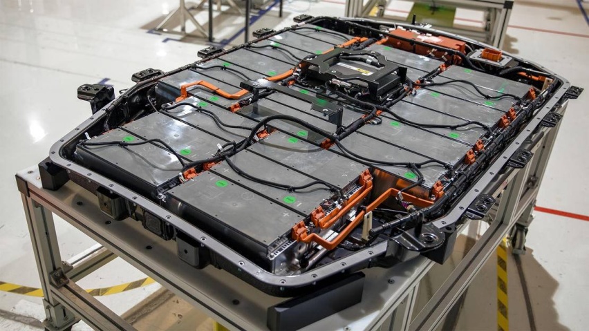

在电池包的安全性保障方面,采用了 VDA(德国汽车工业联合会)标准的方形电芯封装工艺,电芯模组采用全串联,并使用铝制中空外保护设计和矩阵式双框架电池舱结构。电池包箱体结构采用积木式模块开发,可根据开发需求灵活调整模组布置,底部覆盖高分子涂层,能够有效防止底部碎石和剐蹭冲击。另外,电池包尾部布置了一个泄压防爆阀,采用透气防水的高分子聚合透气膜,确保电池包内外压差平衡,并在电池发生严重故障导致电池包内部温度升高压力增加时迅速启动泄压,防止爆炸。而双 ECU 多层级实时监控,有效防止过度充放电危险,全天候电池包恒温热管理解决方案。

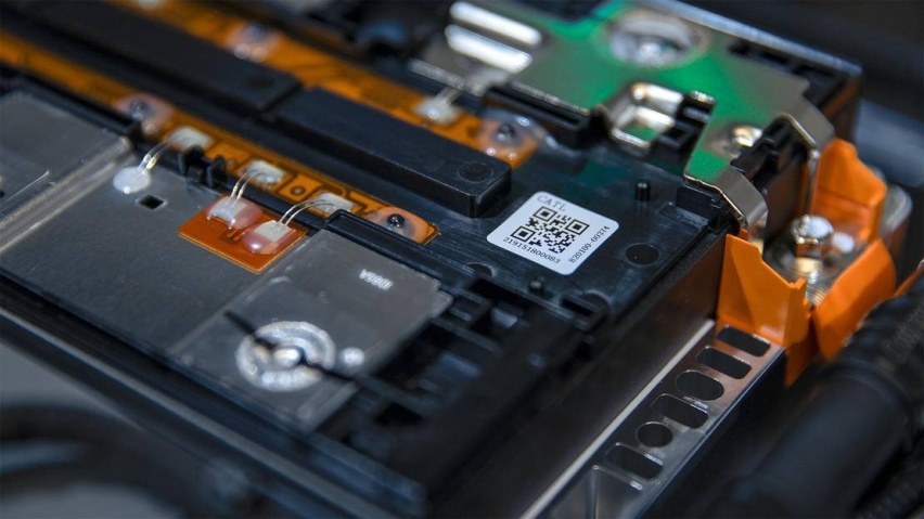

电芯封装工艺,威马的 VDA 电芯模组由国际一流电芯供应商定制,采用 VDA 标准的方形电芯封装工艺。
每个电芯模组内有双温度传感器,精确检测电芯温度,电芯温差控制在 ±2°C,有效保护电池寿命。

电池包整体模组布置,威马的电池包箱体结构采用积木式模块开发,可根据开发需求灵活调整模组布置。
