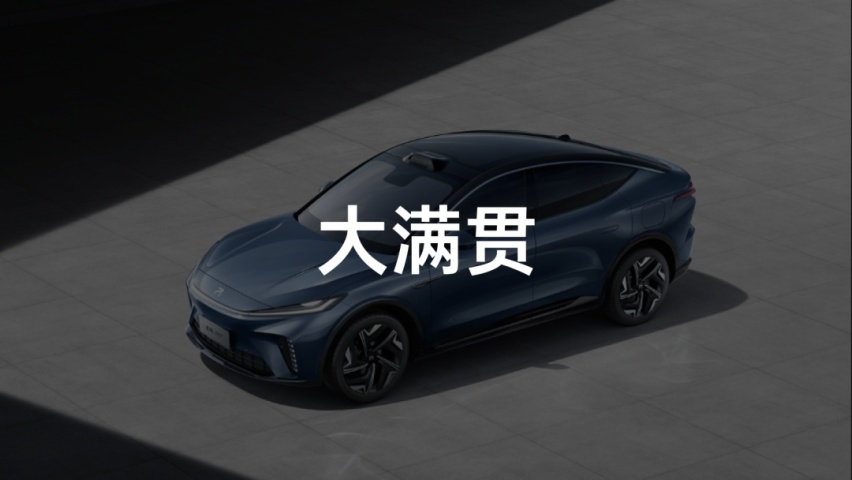

PP-CEM™ 感知「大满贯」
PP-CEM™ 是飞凡汽车自研的一套像素级点云融合高阶智驾方案,是 Pixel Point Cloud (多源感知体系)和 Comprehensive Environment Model(多维度环境模型)的缩写。这一套方案,配备了 33 个多种类的感知传感器,能实现全天候、全场景、超视距、多维度的六重感知融合方案。
而作为首款应用此系统的车型,飞凡 R7 上最「新潮」的搭配,当属激光雷达和 4D 成像雷达。这可能是全世界最早量产搭载激光雷达 + 4D 成像雷达 + 800 万摄像头 + Orin X 芯片的车型,在感知硬件上拿了个「大满贯」。这也大概率是目前精度最高、成本最高、冗余最多、对融合算法要求最高的智驾方案。
