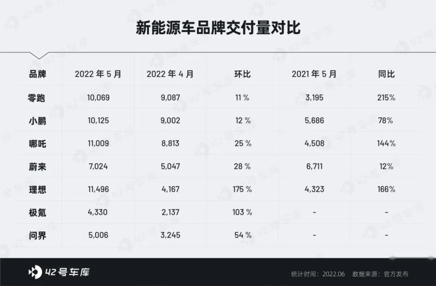

前几日各家新势力发布了 5 月份交付量成绩,各自悲喜按下不表,我从中发现了一家非常有意思的品牌——零跑。
零跑大概是近期最有话题的新势力,从 CTC 聊起
这家以性价比著称的新势力,不但在不觉间跻身于第一梯队,而且还在新车新技术上赚了不少风头,尤其是最近大火的国内首家量产 CTC 。

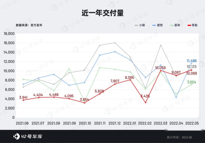

在一年以前,大概除了汽车行业从业者和车主之外,可能很少有人听说过零跑这个品牌。而自去年底 C11 正式交付以来,交付量便以黑马姿态一路上扬,在严重的产能限制之下,都已经来到了新势力的第一梯队,尤其是在疫情艰难的 4 月,不得不令人刮目相看。

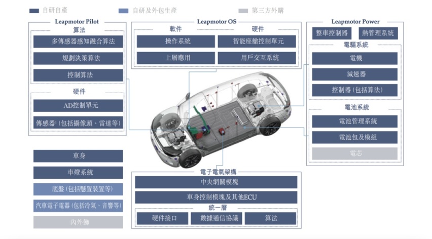

更确切的说,零跑除了内饰和电芯,全是自研。据 3 月份的零跑港股招股书,其研发范围覆盖了 Leapmotor Pilot、Leapmotor OS、Leapmotor Power、电子电气架构、车身和车灯等大多数领域。除了电芯和内饰不做以外,底盘(含悬架系统)、电子电器部件都要和供应商一同开发。
在传统主机厂,自研车灯的都少,但零跑甚至做到了自产车灯,初闻着实惊了一把。

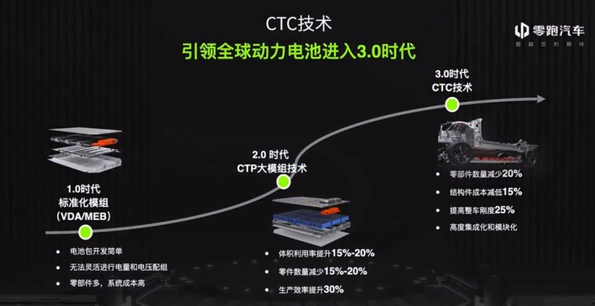

模组的存在使得电池包在整体技术要求和装配方面变得简单,其明显缺点就是模组和外壳体积占用较多,空间利用率不高。于是便发展出了 CTP(Cell To Pack)技术,也称为无模组技术,即电芯直接集成到电池包内,减少或省去了电池模组,把电池包集成到车身地板上作为整车结构件的一部分。
CTP 的优势是提高了体积利用率,减少了零件数量,提高了生产效率。目前的行业发展水平正处于从标准模组向 CTP 技术转向的过程之中。而缺点则是碰撞安全、热管理和售后维护。目前采用 CTP 技术的代表企业有比亚迪、蜂巢新能源和宁德时代。
CTC(Cell To Chassis)技术则是指将电池、底盘和下车身进行集成设计,进一步简化产品设计和生产工艺的技术。通过减少冗余的结构设计,有效减少零部件数量,在提升空间利用率和系统比能的同时,车身与电池结构互补,使电池抗冲击能力及车身扭转刚度得到大幅度提升。

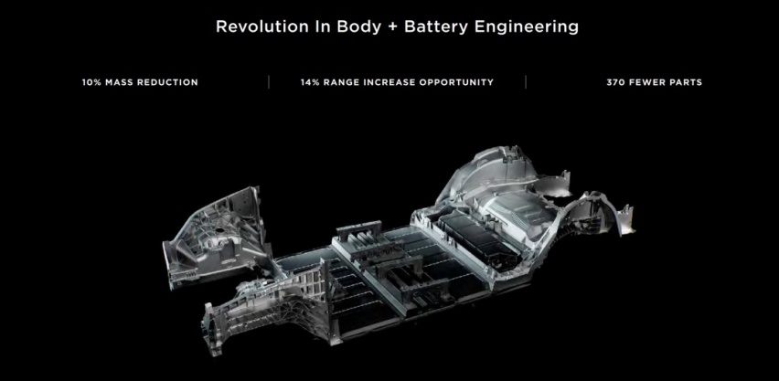

第一个让 CTC 火起来的推手是特斯拉。早在 2020 年 9 月的电池日(Battery Day)上,特斯拉发布了自己的 CTC 理念,并于今年 4 月真正实现量产,首搭车型是得州工厂的 Model Y。

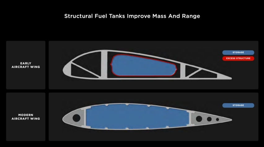

当时马斯克做了一个非常形象的飞机油箱比喻。以前是在机翼放一个油箱,而现在则直接让机翼结构本身成为油箱,因为「没有必要在盒子里再装一个盒子」。而 CTC 同理,核心就在于省去原来的「油箱」——电池包外壳。

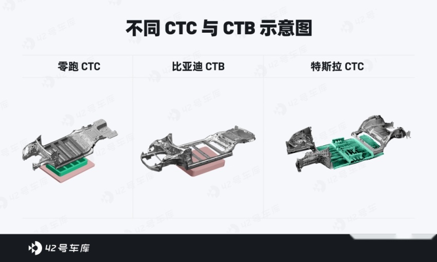

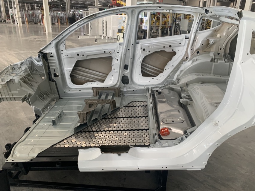

具体的技术细节上,特斯拉的 CTC 是和车身一体压铸技术配合的,整车制造更加集成化。单纯看电池集成方式,特斯拉的 CTC 和比亚迪的 CTB 很相似,可以简单理解为上下两层面板中间夹了电芯,三者形成的电池包整体直接作为车身地板,省去了传统车身上的地板。
主要区别在于特斯拉的采用 CTC 技术的车身没有横梁,电池包本身就是承受载荷的结构件,做了特殊的结构加强;而比亚迪的 CTB 车身上则保留有横向钢梁,电池包不是主要受力构件。
零跑大概是近期最有话题的新势力,从 CTC 聊起特斯拉电池日展示零跑大概是近期最有话题的新势力,从 CTC 聊起特斯拉 Model Y 的结构化电池零跑大概是近期最有话题的新势力,从 CTC 聊起比亚迪 CTP 与 CTB 示意图

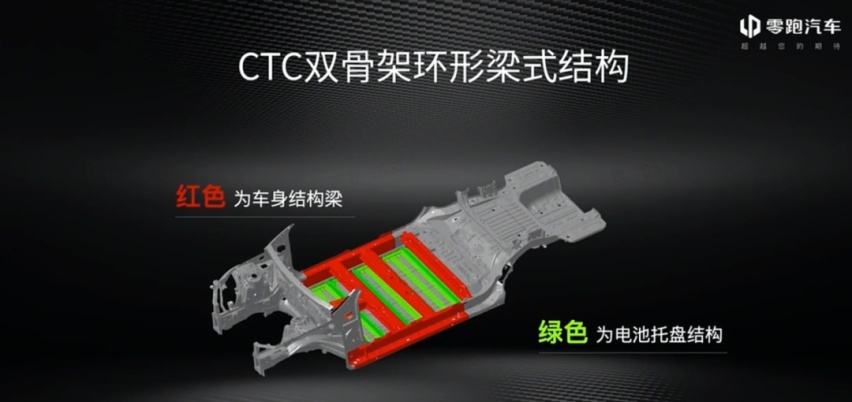

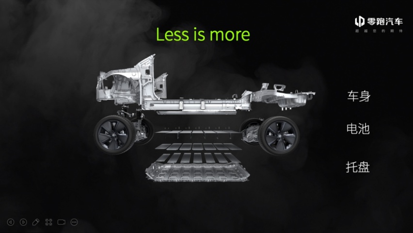

而零跑的 CTC 则是保留了原车身地板,在托盘上布置电池,再将托盘固定到车身上,以托盘、车身地板和下车体的横纵梁来封闭电芯。整个下车体底盘结构与电池托盘结构耦合,形成密闭空间,结构上更加紧凑,集成度更高。

聚焦到零跑 CTC 和比亚迪 CTB 上,从结构设计来看,CTB 技术把车身地板面板与电池包上壳体合二为一, 与门槛及前后横梁形成平整密封面,通过密封胶密封乘员舱,底部通过安装点与车身组装。即电池系统作为一个整体与车身集成,电池包本身就是一个密闭主体。
而零跑的 CTC 技术是借用了车辆底盘的基本结构,以车身结构梁电池托盘形成双骨架环形梁式结构,通过车身设计与电池托盘形成一个封闭腔体,就像鸡蛋的外壳一样,整体扭转强度更好,整车集成度更高。
零跑这个把车身地板作为电池包上盖的设计,成为了全球第一个没有独立电池包结构的 CTC。

特别是在电池的可维修性方面,与 CTC 的 Model Y 及 CTB 的海豹相比,C01 只需要拆解底盘上的电池托盘,完全与乘客舱隔绝,不涉及地板和座椅拆装,最为便捷。
零跑 C01 在 CTC 技术的加持之下,整体电池布置空间提升了 14.5\%,垂直空间增加了 10 mm,这对于纯电轿车有限的头部空间来说,十分宝贵。车身扭转刚度提升 25\%,有效提高了行驶性能、操控响应以及 NVH 表现。
也正是因为有了多项类似 CTC 这样的先进自研技术傍身,C01 以超过 5 m 车长的 C 级车身份,做到了 3 秒级加速,CLTC 续航 700+ km 的出色成绩,热销只是水到渠成。
