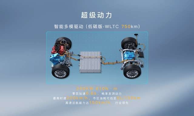

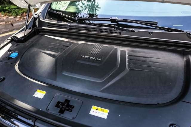

我不能免俗,要给大家背一下梦想家低碳版的机械部分参数。低碳二字,意味着它大部分时候可以依靠综合最大功率 290kW(394PS)的电驱动系统行驶,实现 6.6s 百公里加速的同时,不排放温室气体。但梦想家又搭载了 1.5T 发动机,热效率冲到了 41.07%,工况综合续航 750km,亏电油耗只有 7.4L/100km。对 MPV 这种尺寸大风阻更大的车而言,能耗和动力曾经是需要取舍的,插电混动系统就让它两者兼顾,甚至还能对外供电。
等等,插电混动?在梦想家上,岚图第一次使用了自研的岚海动力多模式驱动系统,在常规工况下它就像增程式电动车一样工作。区别出现在 70km/h 以上,这时系统会让发动机直接驱动前轮!所以叫它插电混动 MPV,理论上没毛病。对一辆 MPV 来说,这个动力水准已经很够了,更别说纯电动 0 碳版百公里加速甚至能做到 5.8s。

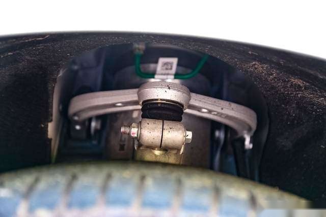

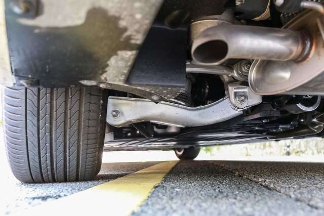

同样,在 MPV 上很少见到的还有悬架配置。基于车辆定位和车内空间的考虑,一般 MPV 不会用上梦想家这样的前双叉臂后五连杆全独立悬架。梦想家在此基础上又增加了空气弹簧和 CDC 电控减震,并基于摄像头提供了魔毯自适应功能。空气弹簧高度可调范围 60mm,可以兼顾通过性和乘车便利。

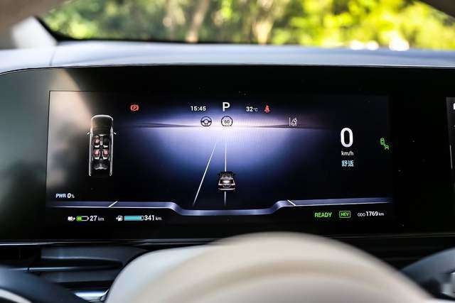

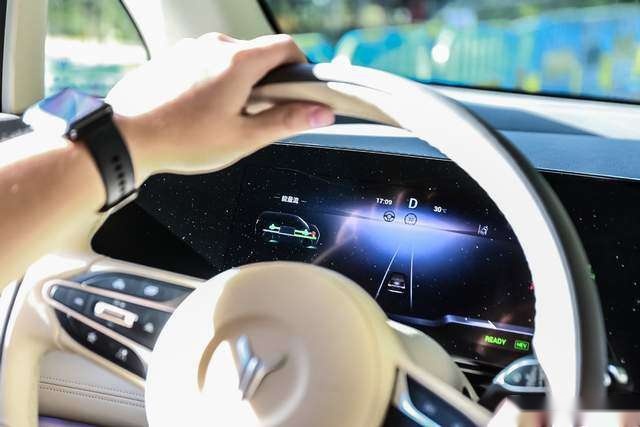

梦想家的驾驶辅助系统由最新版的 Mobileye Q4 芯片作为计算中枢,感知部件则包含全车 5 个毫米波雷达和 1 个单目前向摄像头,另外有 4 个泊车摄像头、1 个驾驶员监测摄像头、1 个行车记录摄像头和 12 个超声波雷达辅助。
根据硬件配置推断,岚图梦想家可以支持高速场景的导航辅助驾驶,以及视觉融合自动泊车的功能。前者目前还没有正式推送,但车上现有的自动变道功能需要根据车辆定位,在特定的区域才开放使用,其实已经有高精地图引导下进行导航辅助驾驶的味道了。或许这个功能会很快推送。

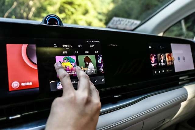

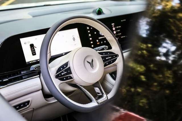

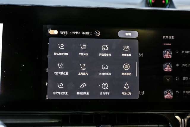

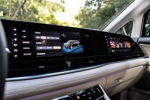

至于座舱域,梦想家用上了“顶流”高通骁龙 8155 处理器,搭配整合在一块 1.4m 宽面板内的三联屏,形成主要的人机交互界面。有 8155 帮忙,车机系统的流畅度当然不用说,整个 UI 的设计也相对简明,左边栏加上右滑、下拉菜单,基本覆盖了全车常用功能。

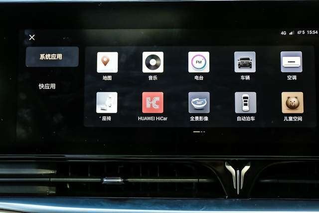

岚图还为梦想家增加了华为 HiCar 手机互联功能,从快应用一栏就能看出,华为的软件与内容生态系统在梦想家的智能座舱中有很重要的作用。
三块屏幕的部分内容可以实现共享,只要做一个三指触碰的手势,再一滑就可以了。

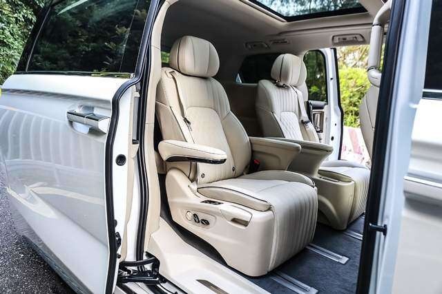

回程的路上,我坐在梦想家的第二排。这个座位通常是 MPV 设计时围绕的核心,因此不出所料,我被各种各样的设计和配置包围着。

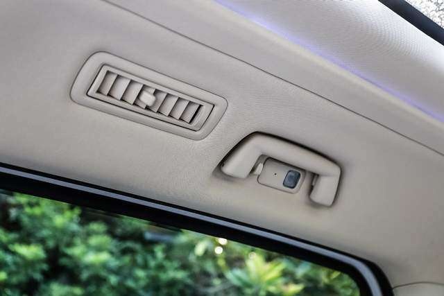

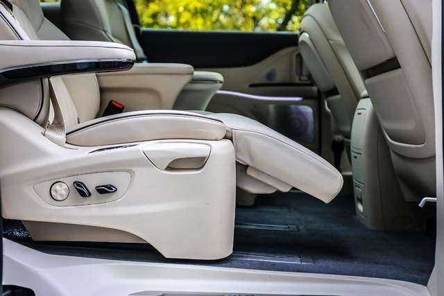

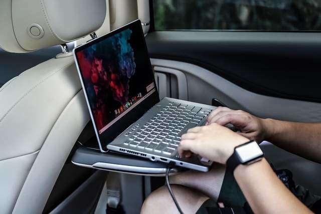

座椅有着加热通风按摩三件套,外加电动调节的腿托。稍微往前挪一点,第三排乘客也能有比较舒服的乘坐空间。抬眼望去是后排空调和遮阳帘开关,旁边则是属于我的独立音区麦克风;眼前还有一块随时能拉出来的小桌板……以一辆商务 MPV 的标准,我还能有什么要求?
