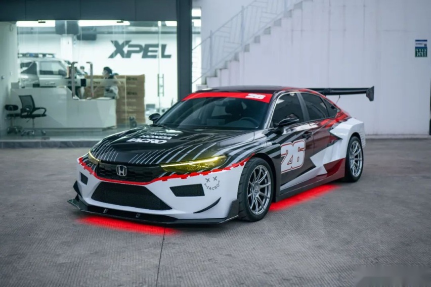

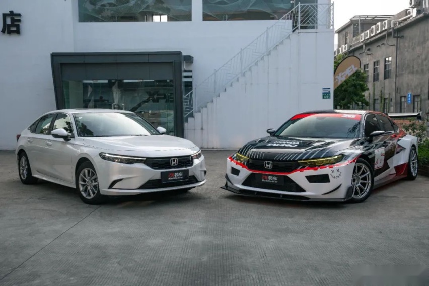

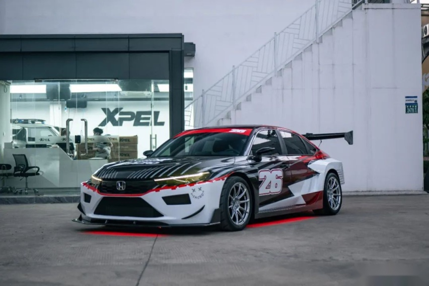

广汽本田型格因为保留了手动挡,成为了当前“硕果仅存”的可玩性较高的本田车。但因为上市还没多久,改件很少,案例更是稀缺。今天就带大家看一辆宽体、大尾翼、全车拉花的本田型格

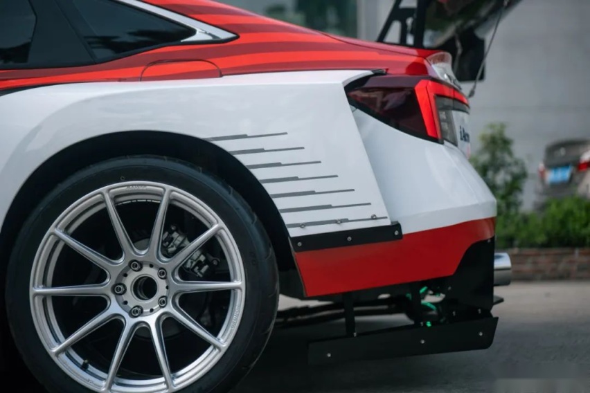

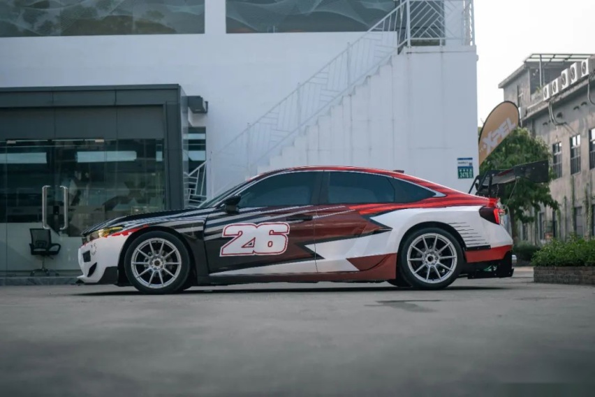

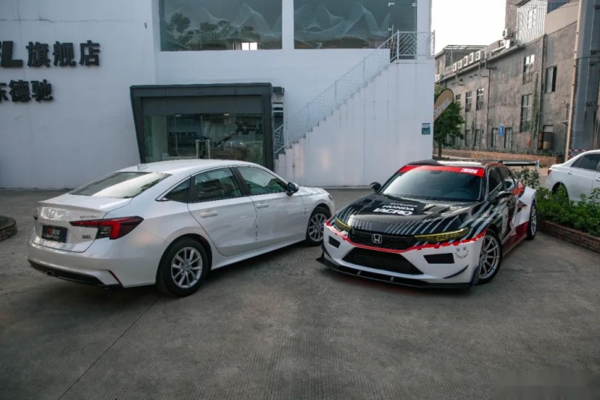

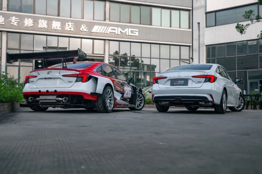

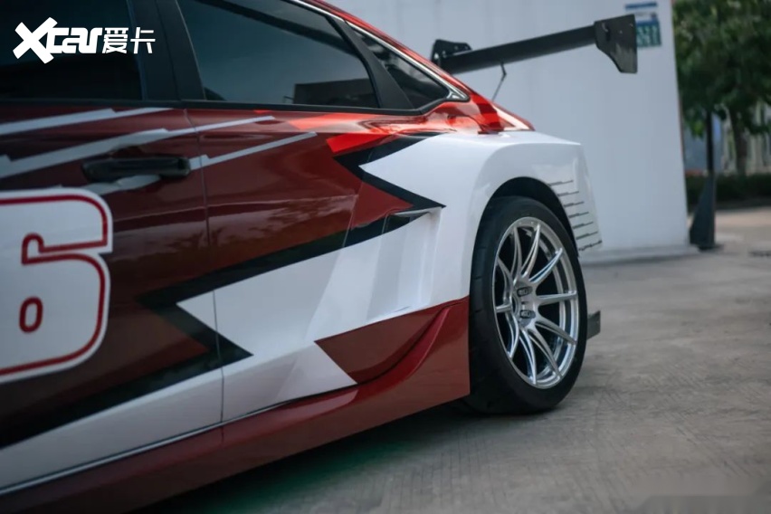

这辆车的出现是为了给大家打个样,所以很多零件都属于“独一份儿”的试制品,比如这个宽体就是纯手工制品。为了后翼子板造型流畅,还后门把手摘除,后门彻底封死

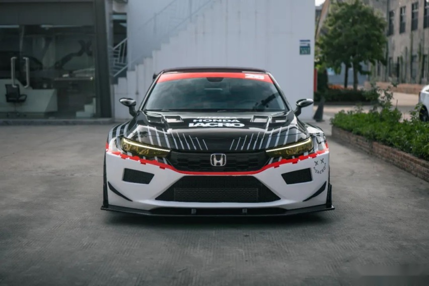

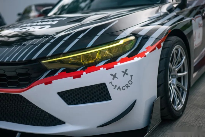

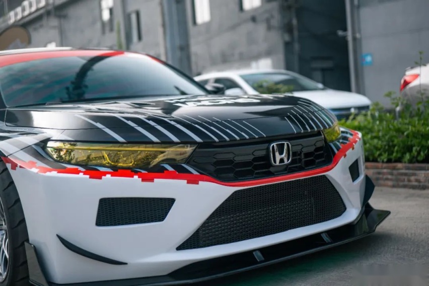

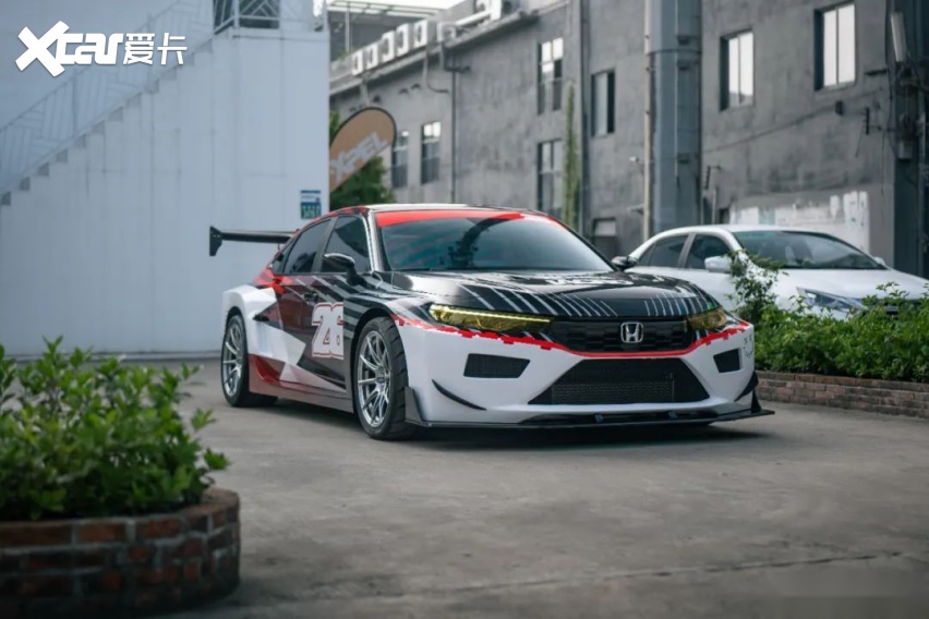

头灯贴上了黄色灯膜,一般赛车上出现黄灯,都是耐力赛配置。因为耐力赛通常是不同组别的车在赛道上同时进行比赛,而且经常涉及夜间比赛,某些组别改为特定颜色的头灯,更方便车手辨别后方车辆是不同组别的车型,还是同组别的对手,进而选择让车还是阻挡。
身披闪电涂装脚踩底盘灯的本田型格,宽体大尾翼竞技范儿拉满

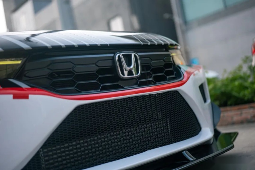

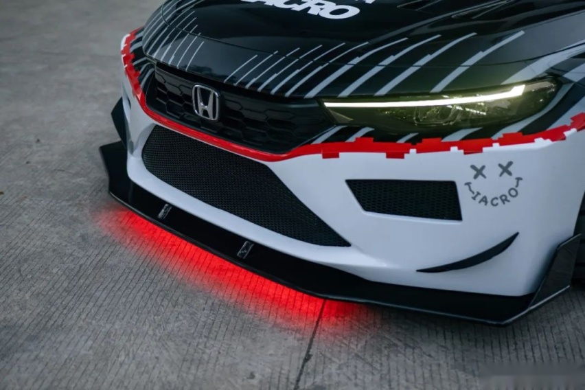

中网做了更大的梯形开口,增大水箱、中冷器的撞风面积。

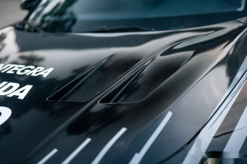

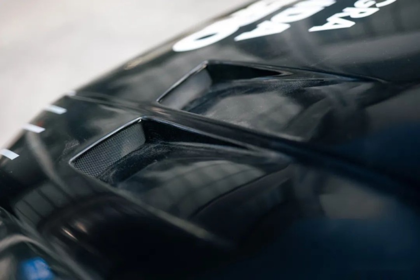

引擎盖上也开出了4个散热口,加强机舱内的通风。

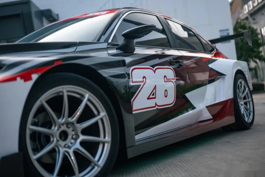

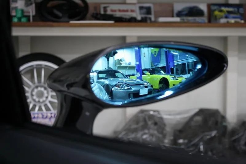

这辆车还专门换了SPOON款的子弹后视镜,外型是很帅,也确实能一定程度上减小一点风阻,但是因为造型狭长和安装角度还有点上扬,往后一看,全是盲区。

身披闪电涂装脚踩底盘灯的本田型格,宽体大尾翼竞技范儿拉满此图为SPOON后视镜示意图

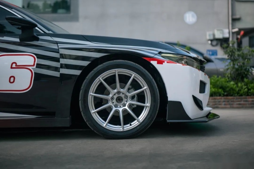

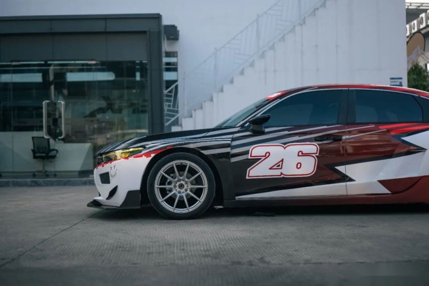

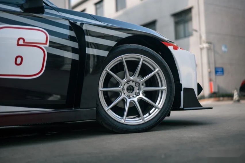

在轮圈方面选择了一套18英寸的RAVIZE轮圈,并没有选择与近几代TYPE-R原配的19寸看齐,毕竟轮圈小一点才更竞技嘛。

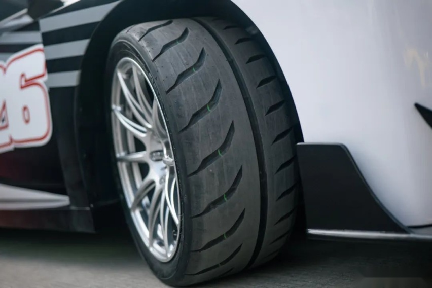

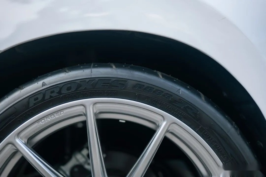

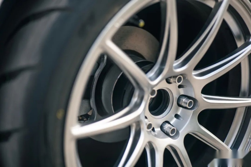

轮胎则是用了网红的东洋R888R前265后295搭配起来。作为一辆前驱车,用了前窄后宽的轮胎,就说明了这辆车其实并不是真的要下场拼圈速,而是作为展示车辆,让大家来参考一下整体的风格。
这辆车仅做展示的另一个原因就是,为了衬托这套宽体,轮圈安装时垫了超厚的法兰盘,还是两层,目测有十几厘米。开起来的话,方向盘只能从中间位置向左、右各打180°,不然轮胎就蹭到轮拱内衬了。后期如果专门为宽体开发加长摆臂的话,就不会有这个问题了,车也会好开很多。

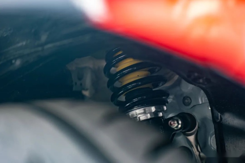

避震方面没有选择上气动,而是选用了Border S1的绞牙避震,因为加了前铲,导致前悬很长容易剐蹭,所以这套绞牙并没有调得很低。

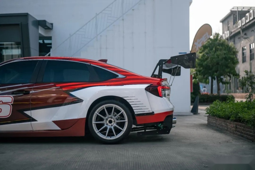

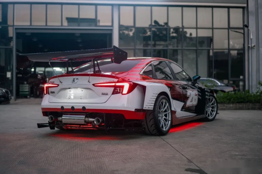

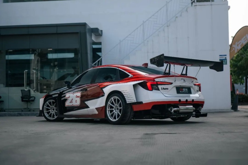

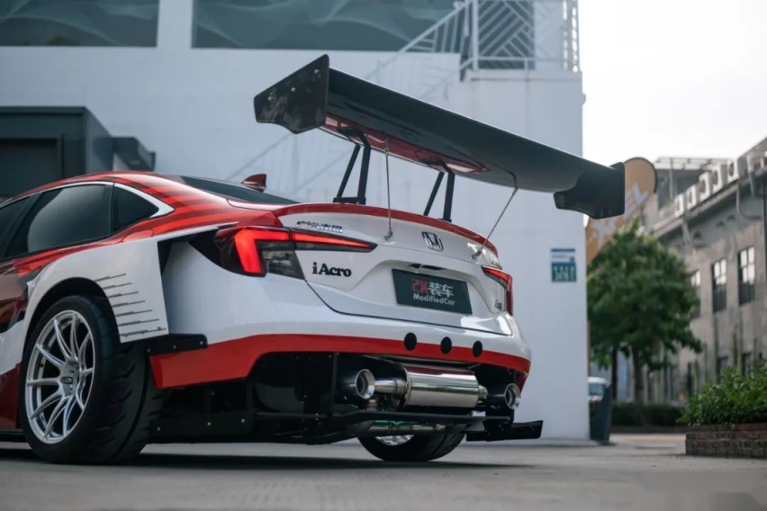

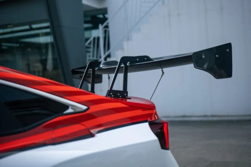

车尾最显眼的是这条大尾翼,尺寸显然已经超过了TCR的规格,采用鹅颈吊装的支架,有点GT风格了。

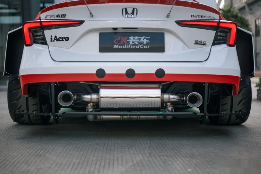

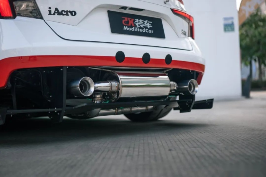

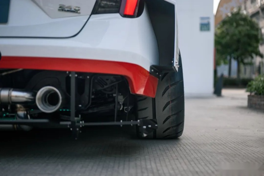

车尾下部将后保险杠裁去一半,裸露出排气尾鼓,这种做法十分烂仔,大阪环状族看了都点赞。下面是裸露的排气尾鼓,夹在保险杠和扩散器之间。

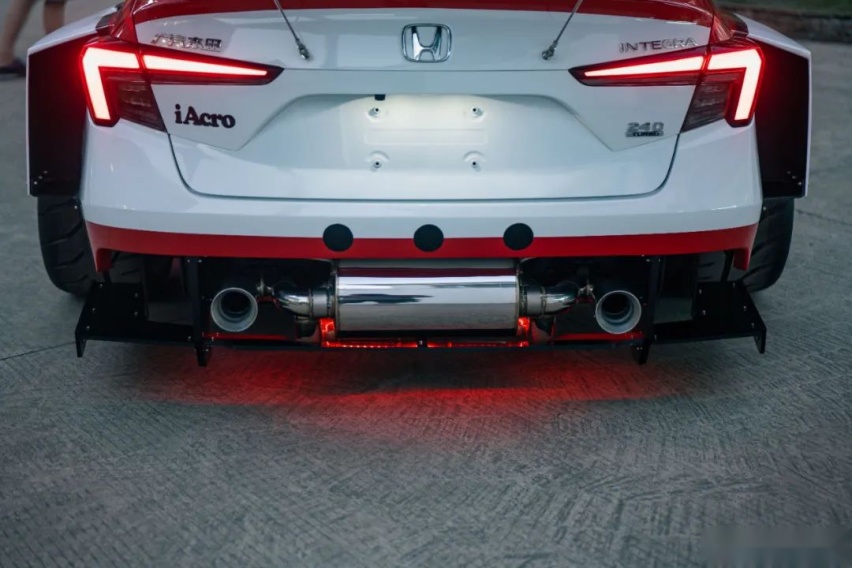

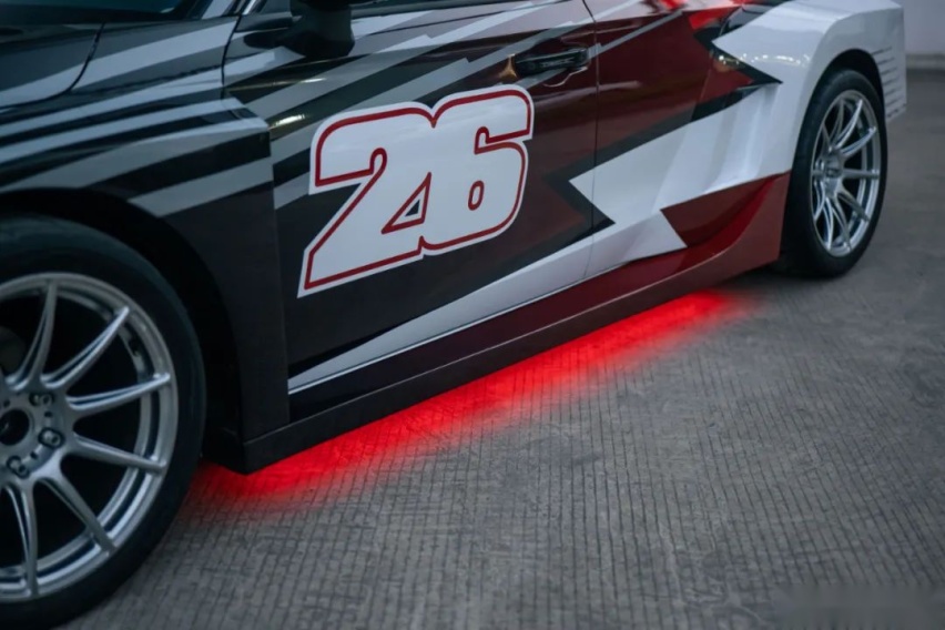

广州最近天气太过晴朗了,大白天的看不出来,直到日落时分,这辆车的底盘灯才显出它的颜色。这底盘灯不只有红色,其实是可以跑马的,“文艺复兴”的感觉出来了。

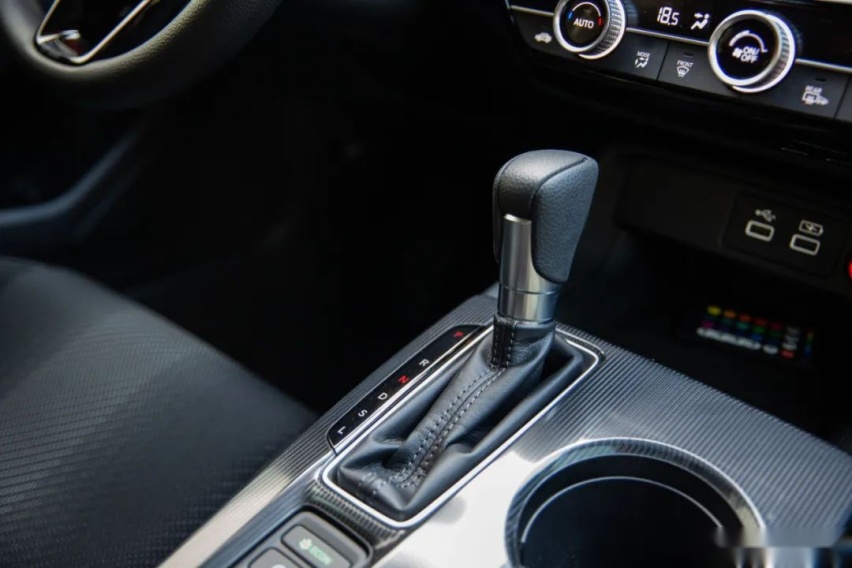

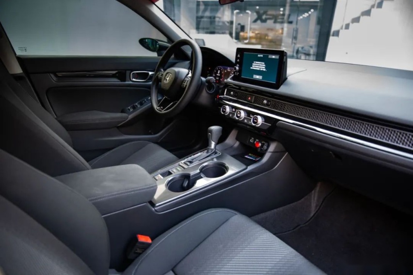

内饰方面这车保持了纯原厂状态,说了那么多,最可惜的可能就是这辆车是个CVT
