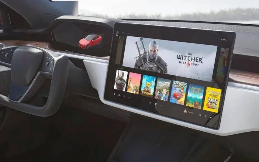

这些内容可能是导航,也可能是各种App,甚至能不能在车内玩游戏都是车机芯片决定的。比如前几天马斯克说将来可以在特斯拉里玩Steam游戏,就是因为特斯拉内置的AMD Ryzen车机芯片性能比较强的缘故。

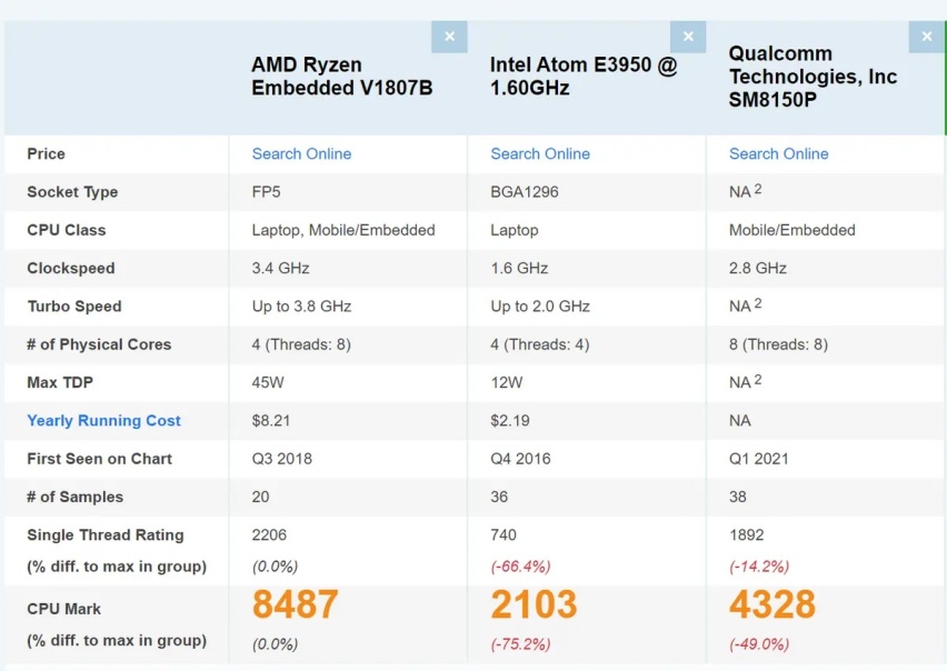

在这些芯片当中,AMD Ryzen的性能可谓一骑绝尘。它是特斯拉专门向AMD定制的一款车机芯片,目前仅在特斯拉上面使用。这颗芯片来自于桌面级芯片,即台式电脑、服务器或者工作站上用的芯片。它采用AMD Zen+架构设计,12nm制程工艺,CPU采用4核8线程,而GPU还带有独立的8GB显存。
即便对比目前的“明星”芯片高通8155,性能也是大幅领先。CPU性能大约是它的2倍,GPU大约是它的1.5倍。对比特斯拉此前使用的英特尔E3950芯片,性能更是大幅领先。
不过,基于桌面级的芯片架构,AMD Ryzen功耗比较大,达到了45W。特斯拉Model 3在升级到AMD Ryzen芯片后,平均续航里程缩短了2.4%。

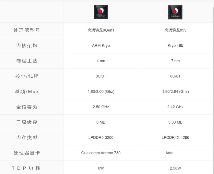

之前已经提到了,除了AMD Ryzen之外,目前主流高端车型搭载最多的还是高通8155芯片。它其实是4年前智能手机平台上骁龙855芯片的“魔改”版,针对汽车使用场景,降低了CPU的频率,提高了GPU和NPU的频率,进一步强化视频、图像等数据的处理能力。
高通8155是2019年发布,采用7nm制程工艺,拥有8个核心,最大频率可达2.84GHz,算力为8TOPS,最多支持6个摄像头,可以连接4块2K屏幕或者3块4K屏幕,并且还支持WiFi6、 5G、蓝牙5.0。

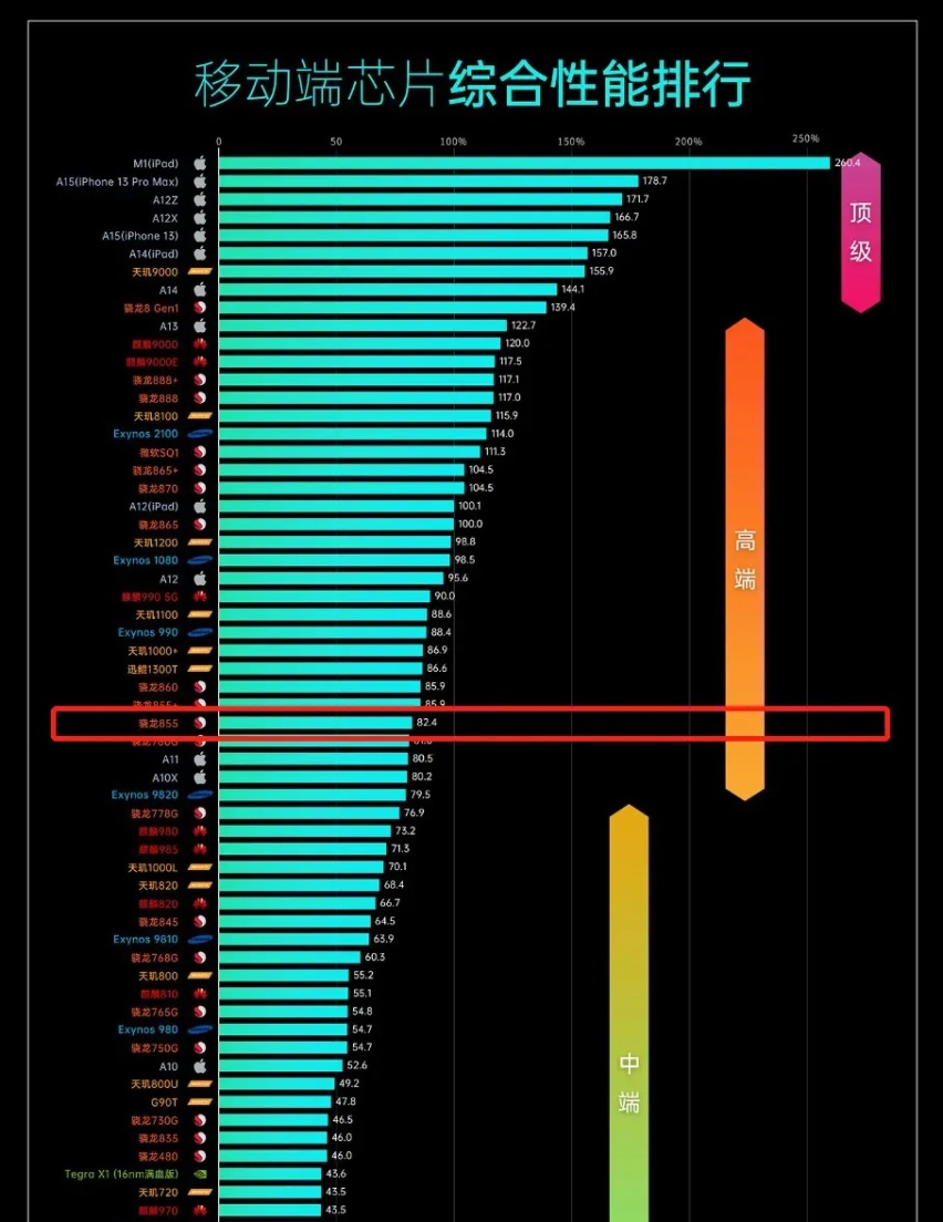

就是这样一款堪称“顶级”的车规级芯片,在目前的移动端电子芯片性能排名中,也只能算是中等偏上的水平。
对比手机目前所采用的高通全新一代骁龙8移动平台,最新的4nm制程工艺,最大3.0GHz的CPU主频,以及最新LPDDR5 3200MHz内存的支持,同时全新的Adreno730显卡,单是4nm与7nm相差两代的“制程红利”所带来的性能提升,及已经让车机上所谓的顶级芯片望尘莫及。看到这里,你就应该能理解,为什么车机用起来不如几千块的手机“顺滑”了。

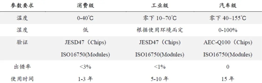

究其原因,是车规级芯片相比手机等消费电子设备上的芯片可靠性和稳定性要求更高,测试验证周期也更长。
车规级芯片通常要保证在零下40度到150度以上都可以正常工作,还要能在振动的环境下用15年不坏,而消费电子级芯片要求就要低很多。
此外,芯片从发布到装车,还需要经过大量的试验和测试来确保其性能达标,通常需要12 到 18 个月的时间。在此期间,工程师们需要进行大可靠性、冗余性测试验证,保证芯片“上车”不会出错。
所以,车机芯片“落后”手机芯片4-5年也就不足为奇了。
