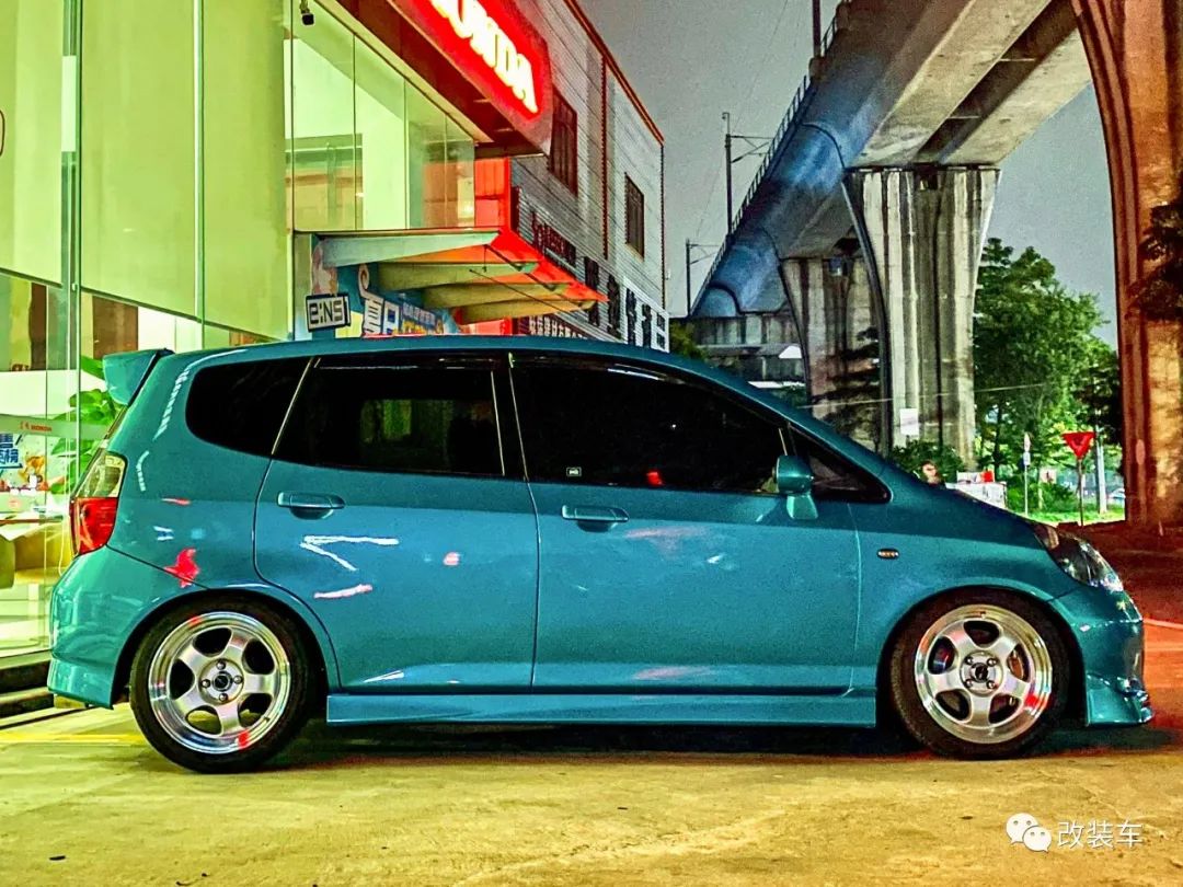

"这辆飞度GD3是我在2018年11月购入的,选择它是因为价格亲民、改件多,并且身边很多亲戚朋友都开这款车,口碑也很好。"
轮上147匹的本田飞度GD3,秒个原厂10代思域问题不大

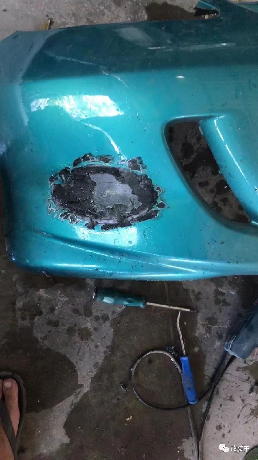

"车到我手上后就立马开始动手了,先是将普通包围拆了换上了一套运动款包围。"

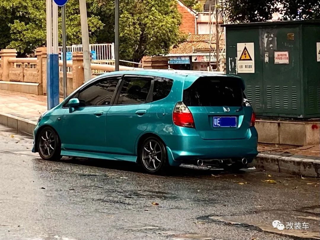

"后面就开始各种整备,整备完后全车喷上湖蓝色车漆,还顺带换上了个日规白底水晶尾灯,让05年出生的它‘恢复第二春’。"

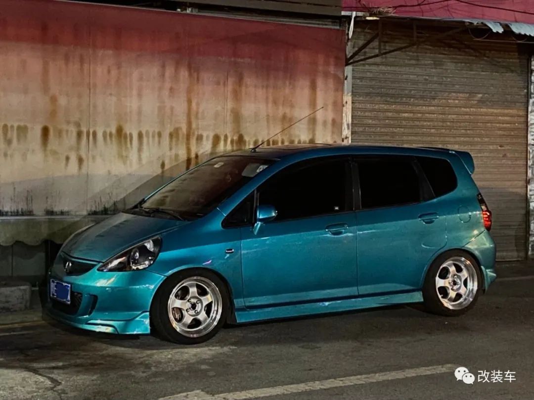

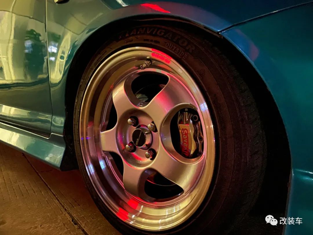

"就这样几乎原厂的状态开了一阵后,等到了我的生日,就趁这个机会给自己送了一套DWD绞牙避震和一套Savanini 6活塞刹车。"

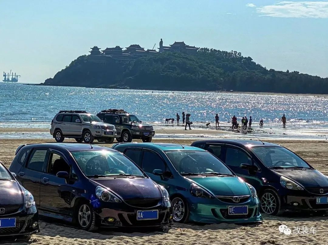

"最基本的改装算是完成了,可以开着它去聚会,跟车友们交流一下了。"

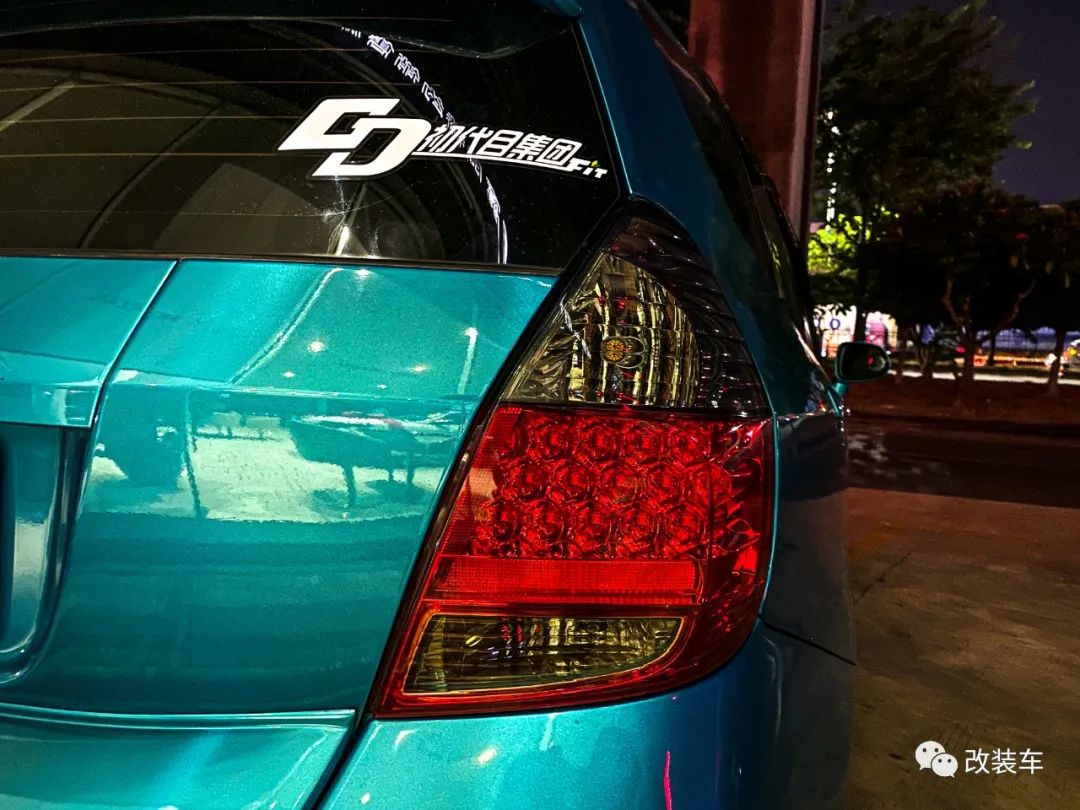

"后面感觉日规白底水晶尾灯跟这个车身颜色不是很搭,又重新换了一套日规熏黑红白尾灯。"

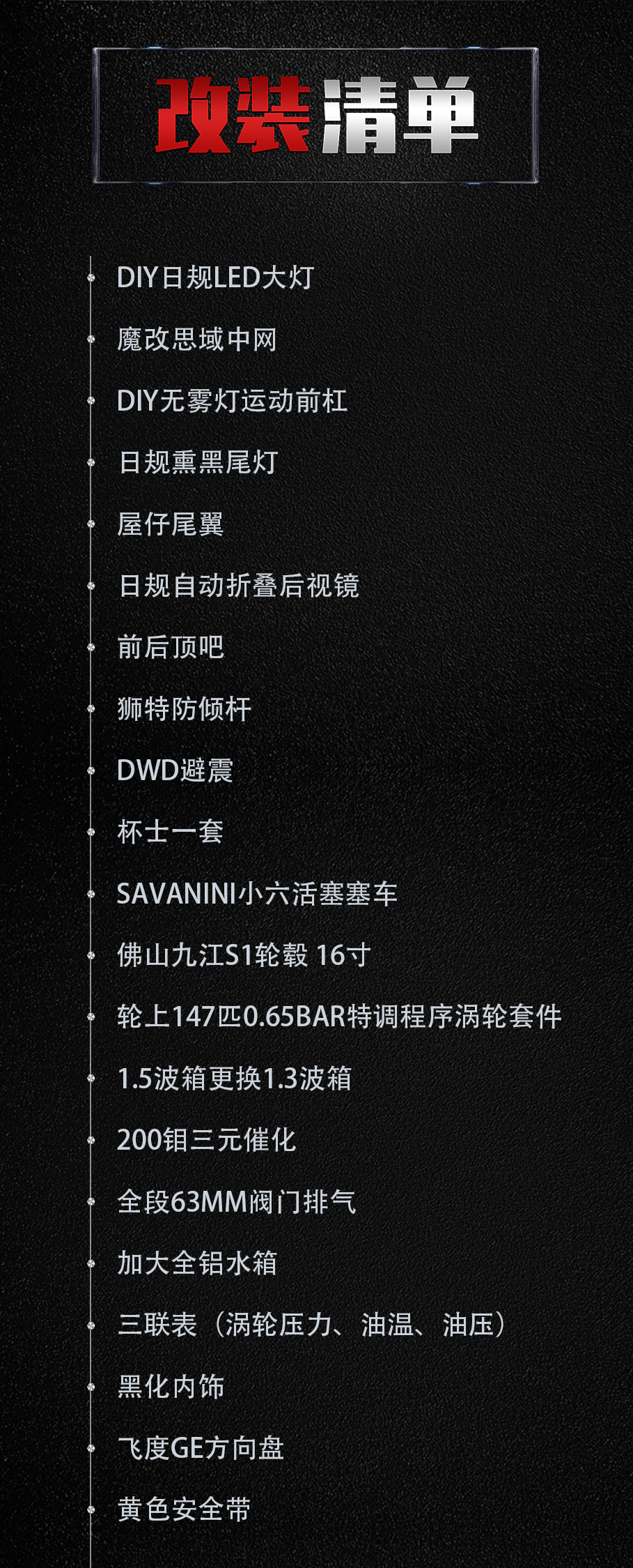

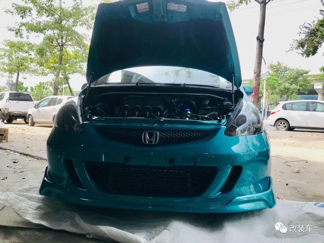

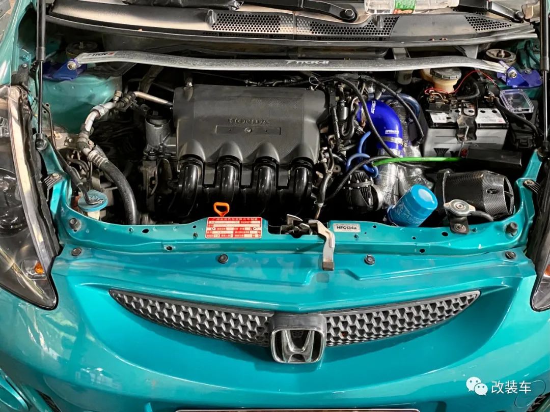

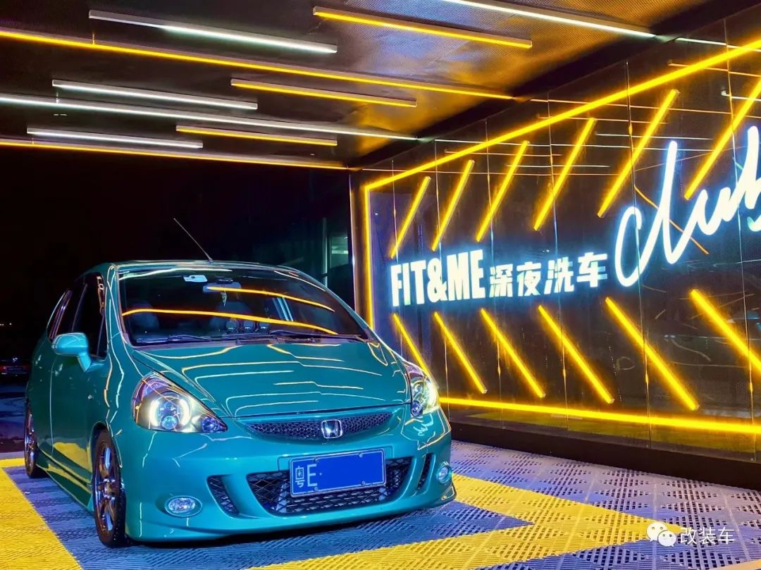

"这样的状态保持一段时间后,开始相对动力方面下手了,于是从外省收了套涡轮增压套件回来装车,外挂电脑程序也同时安排上。"
"套件装完后,发现排气头焦漏气导致涡轮无法达到正常的压力值,只好重新换上个头焦、写程序。"
"压力恢复正常了,但这时候发现排气不够用,于是换上63口径的头、中、尾段排气,搭配上200钼三元和双出回压阀门尾段最终拉出了147匹轮上马力,算是一个比较满意的成绩了。"

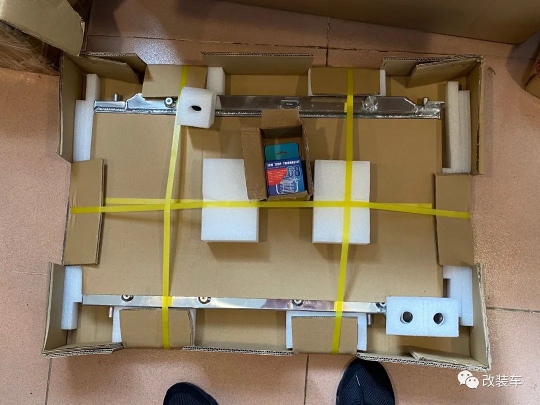

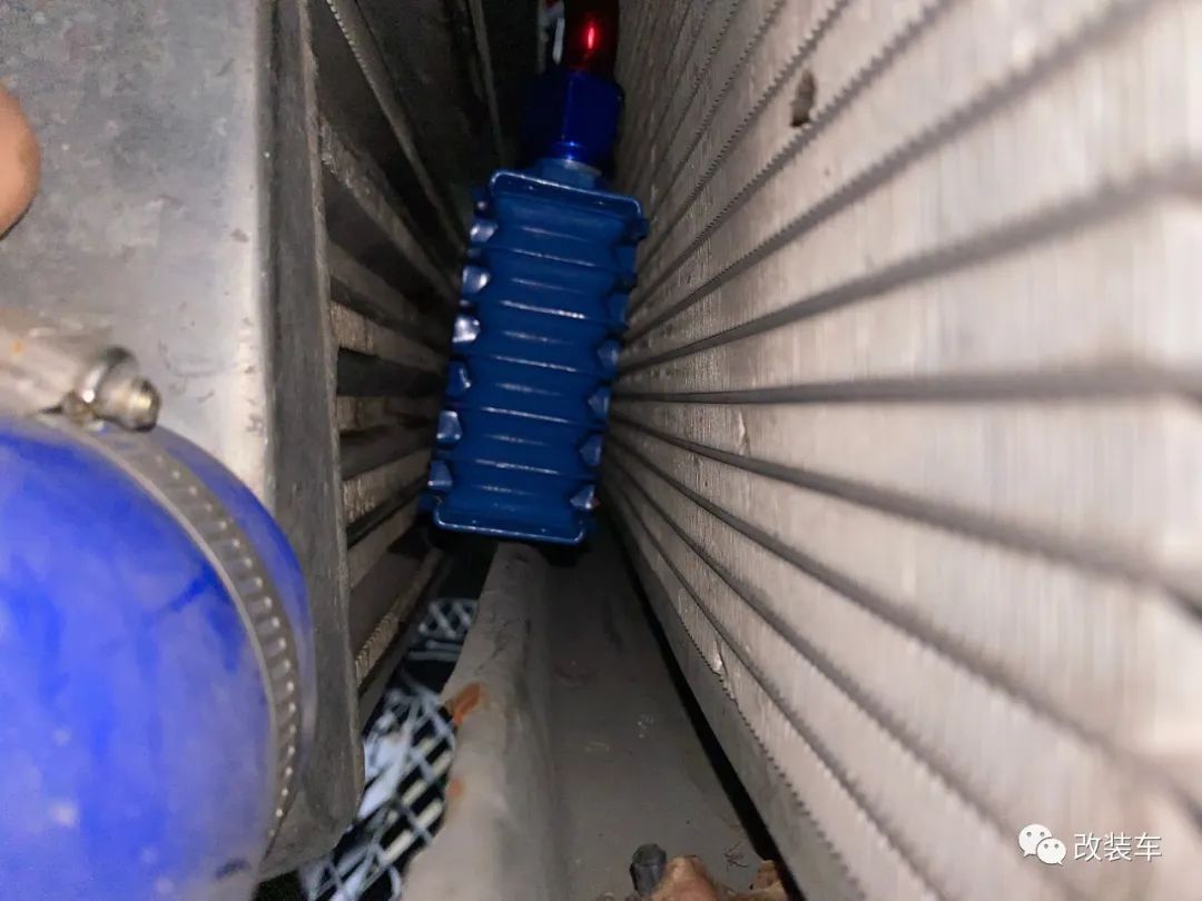

"但是由于是夏天,上路试车时发现水温容易高,因此又继续升级散热方面的东西,安排上加大铝水箱、分体油冷散热、进气导风来降低散热温度和进气量,彻底解决了散热效率低和进气温度过高的情况。"

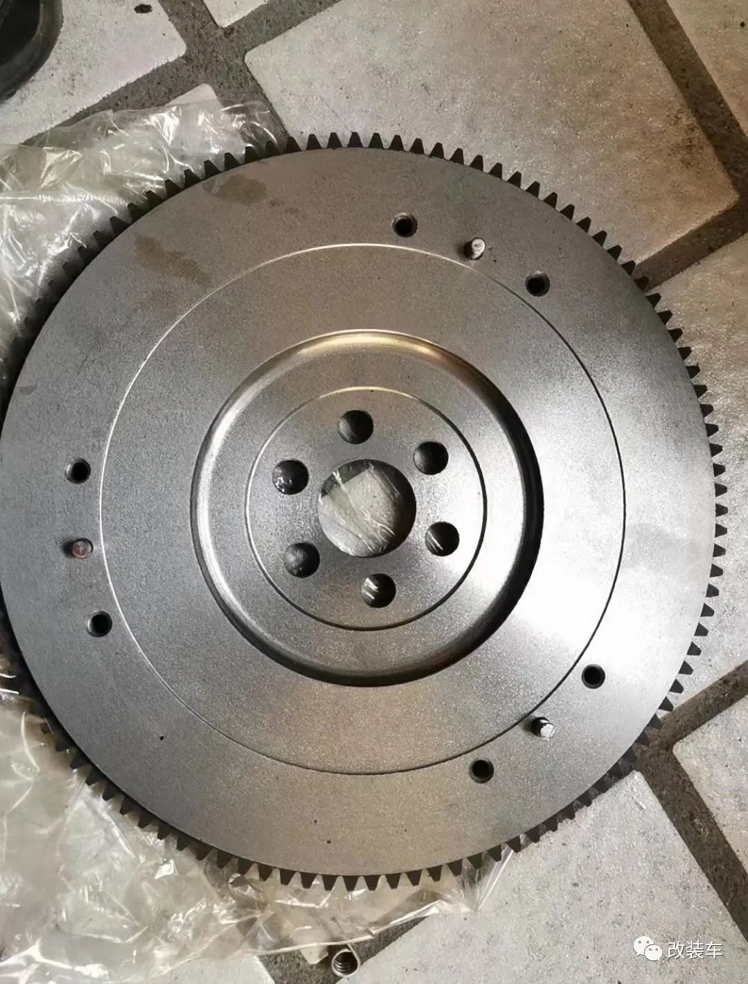

"后来听车友说1.3手动波箱的1挡、2挡比1.5的更有力,于是又继续折腾!更换了1.3波箱,并且顺带更换了离合三件套和飞轮。"

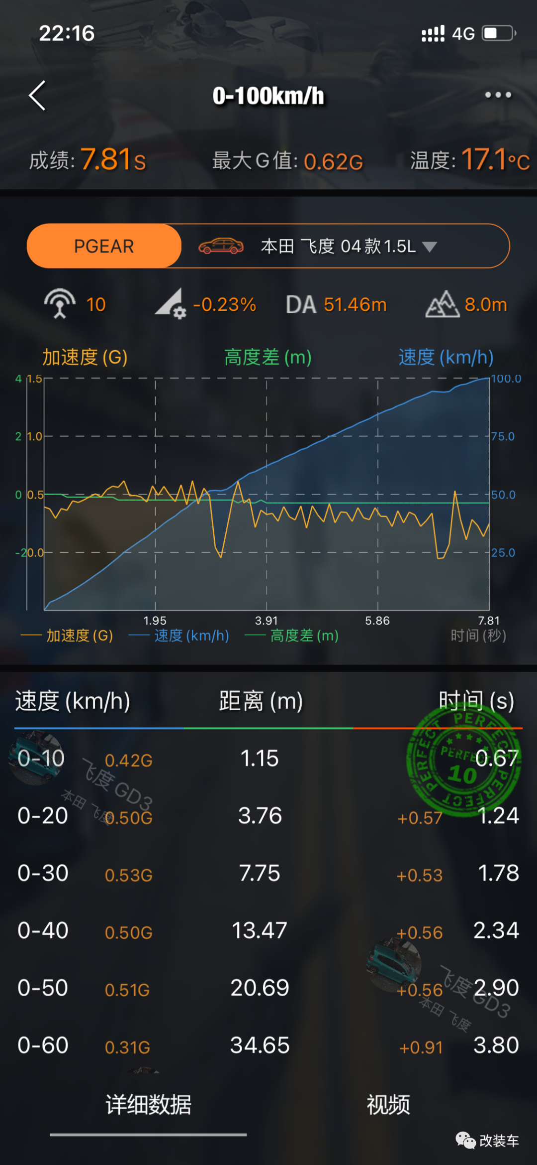

"更换后虽然尾速有所降低,但是加速比之前1.5更强,1挡切2挡时随随便便都会打滑,最后用车涯实测0-100km/h的成绩是7.81秒(原厂是12秒)。秒个普通版的原厂10代思域问题应该不大。"

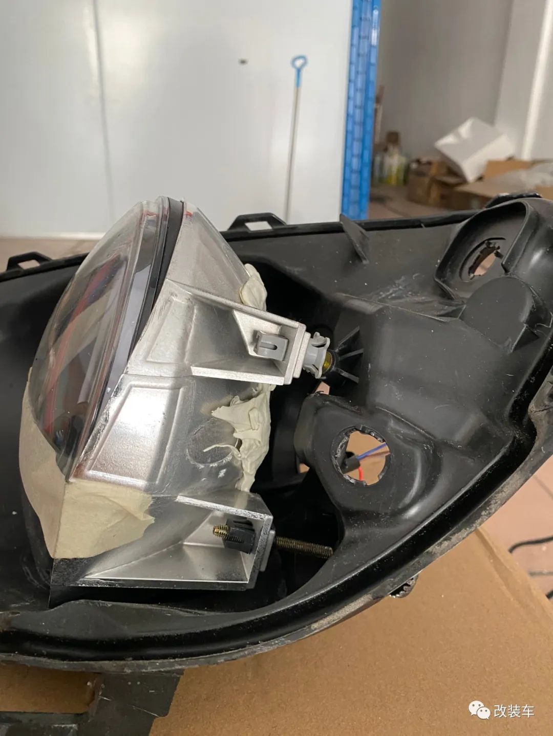

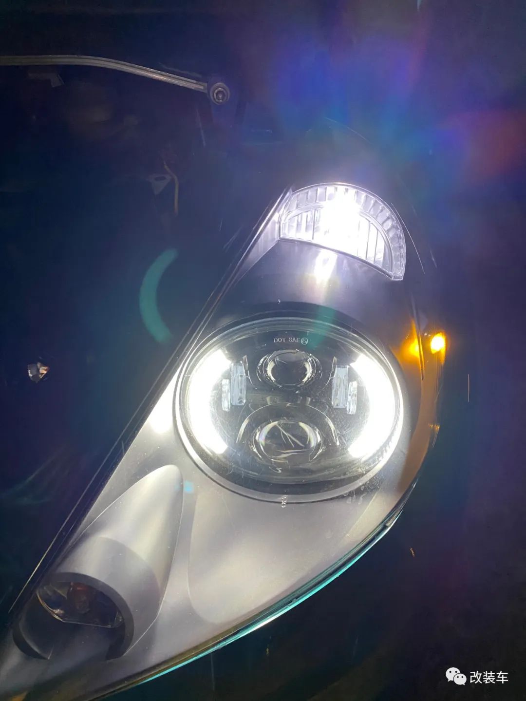

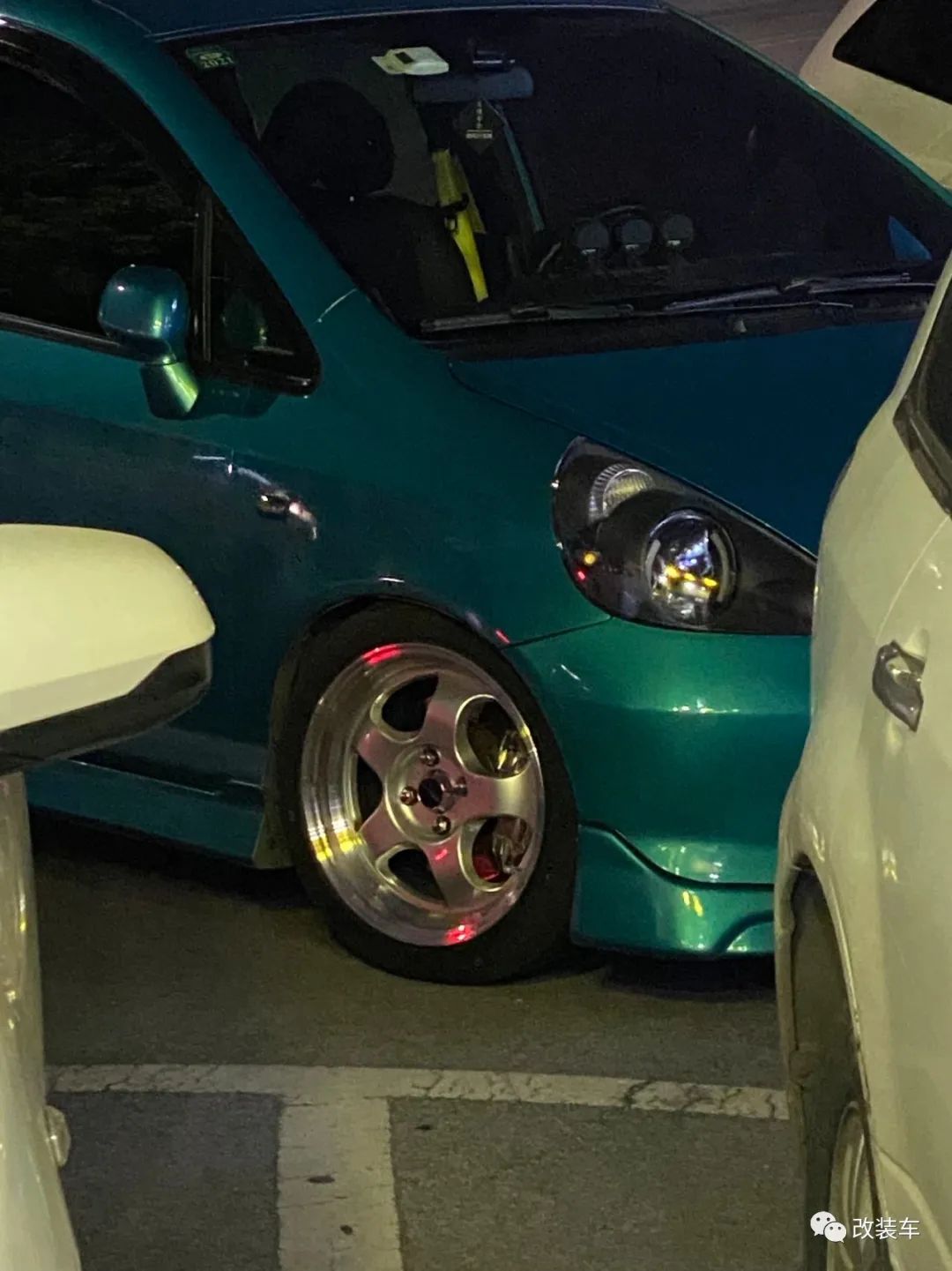

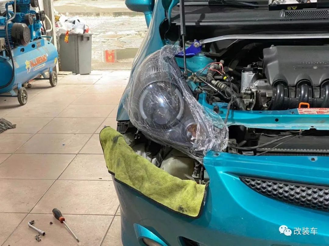

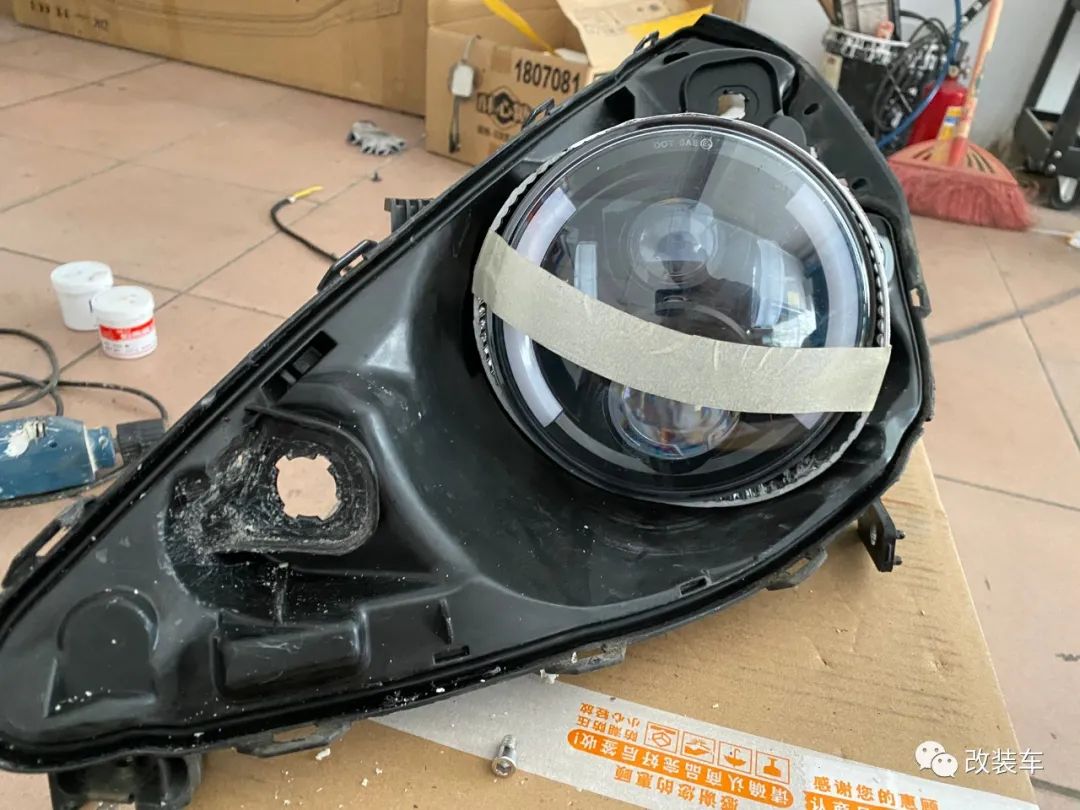

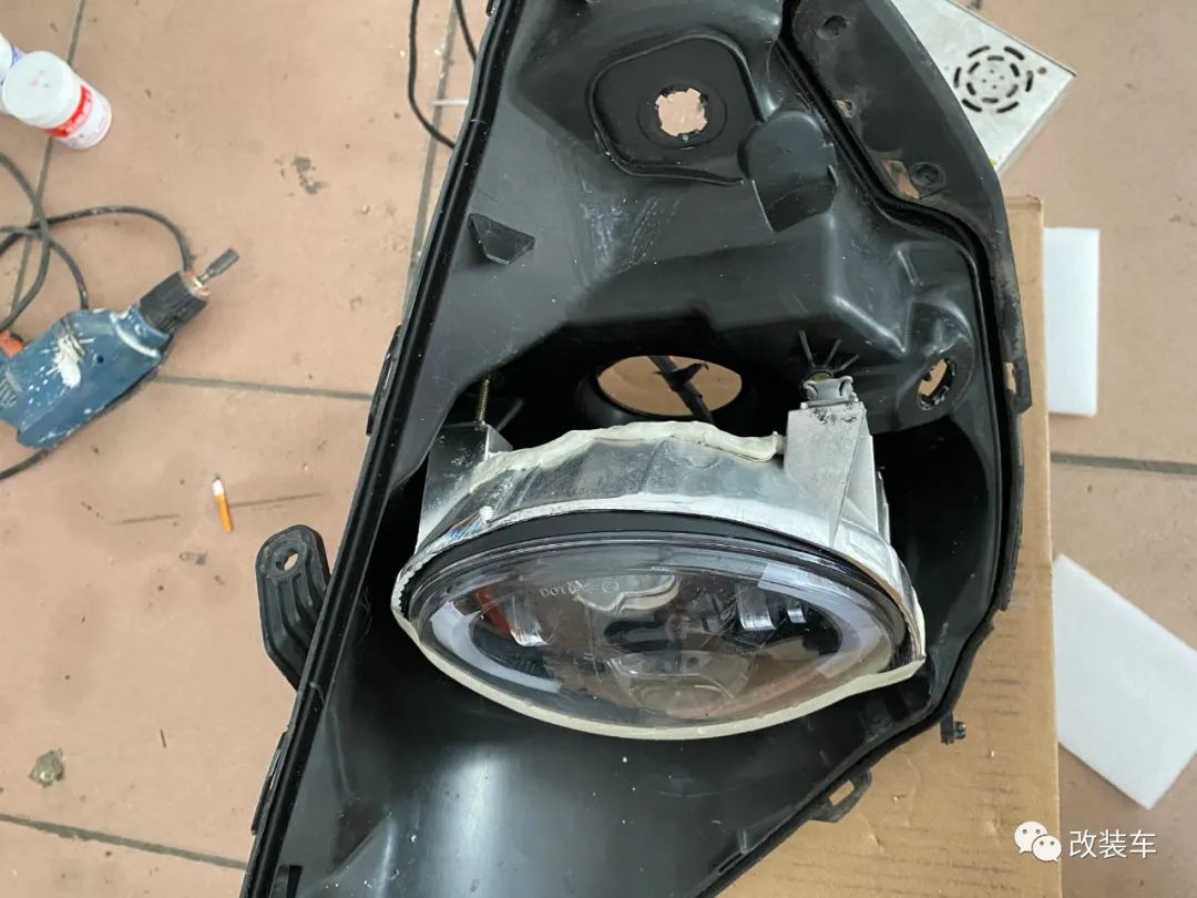

"动力搞定后,又可以将外观再收拾得细致些。收了套日规大灯回来,发现成色比较差,于是脑洞大开想把摩托车的复古圆灯改上去顺带翻新。改灯路上有个车友也有这样的想法,于是大家一起想办法,最终决定用黏土来固定。接线时还发现个问题,原车是负极控制远近,而大灯是正极控制,又找了一个转换模块才解决问题成功装车。"

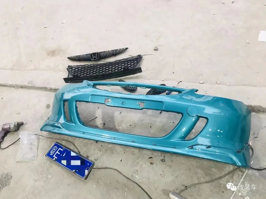

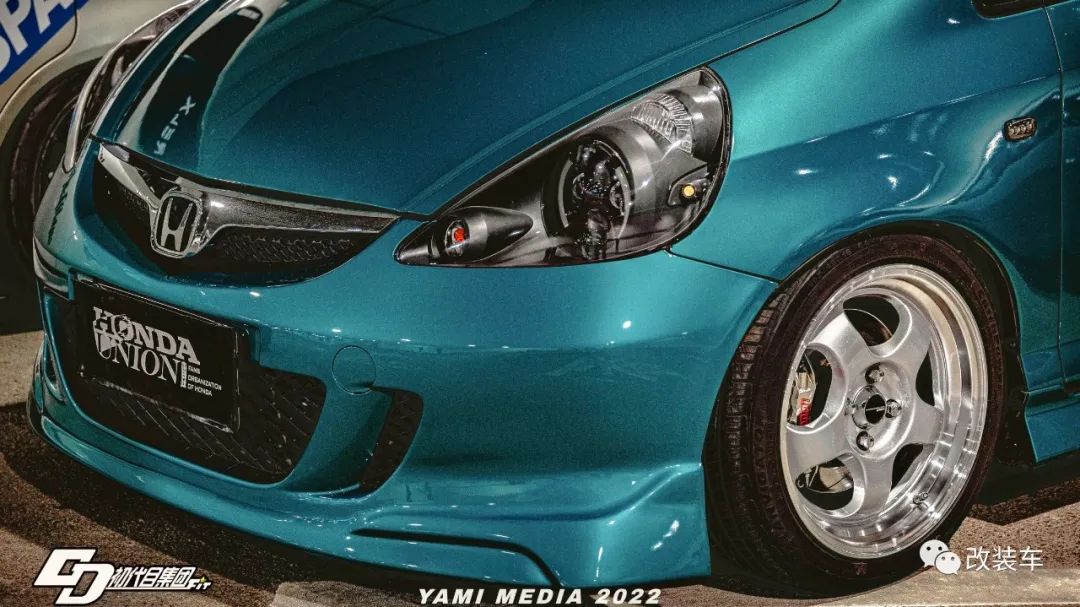

"大灯搞定后,在‘网上冲浪’时看到日规前杠没有雾灯的感觉很好看,于是找朋友帮忙将尾灯封了起来,并顺带装上车友复刻的Modulo前唇。JDM味瞬间拉满。"

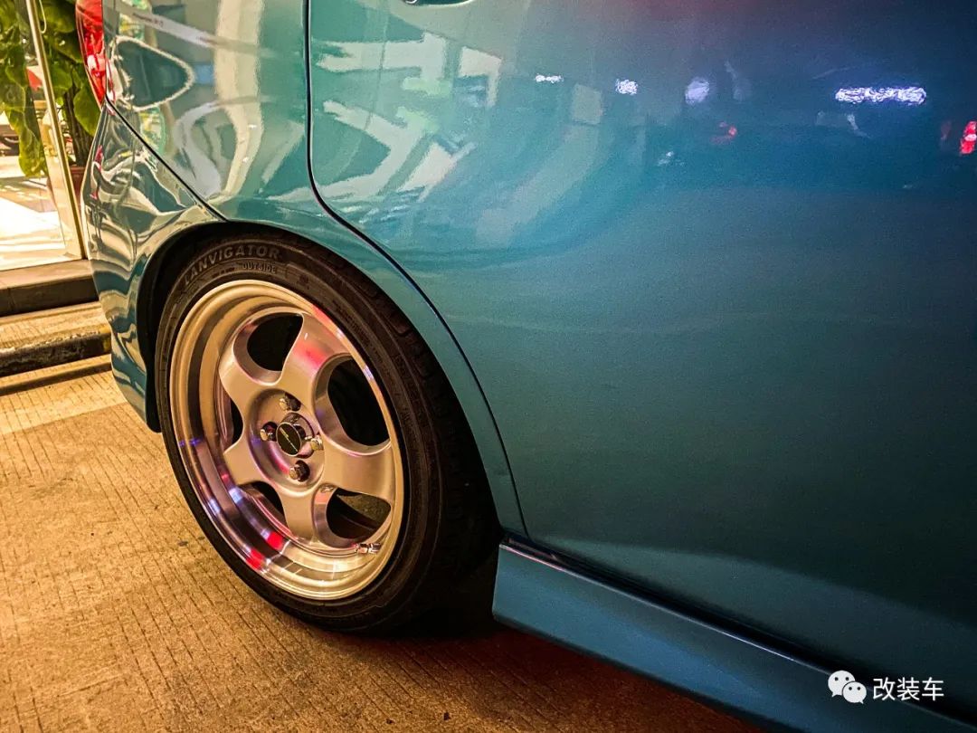

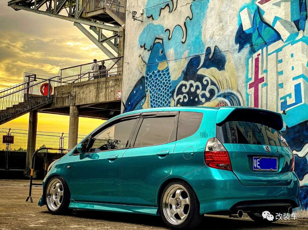

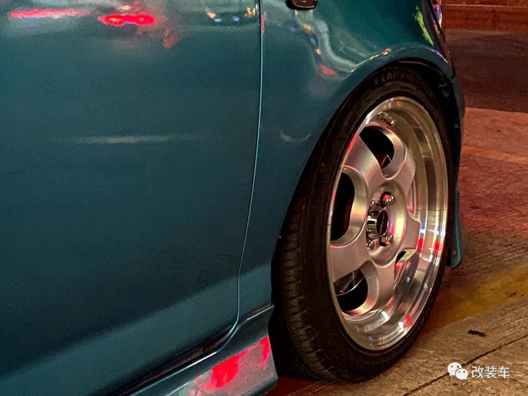

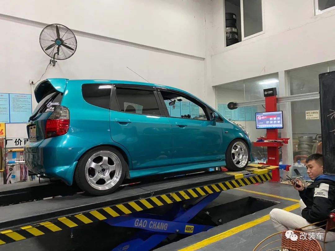

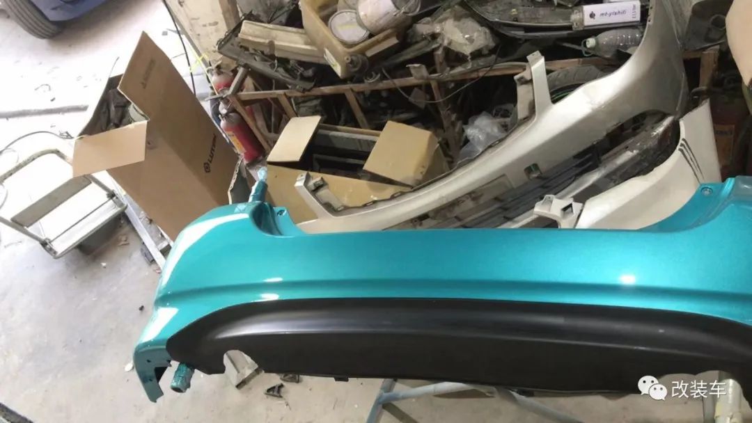

"因为我是比较注重车子外观的,于是将轮毂也从之前那套比较竞技的轮毂换成了一套16寸‘佛山九江S1轮毂’,将倾角做到了前2.5度、后3度,并顺带更换一条运动版后杠。"

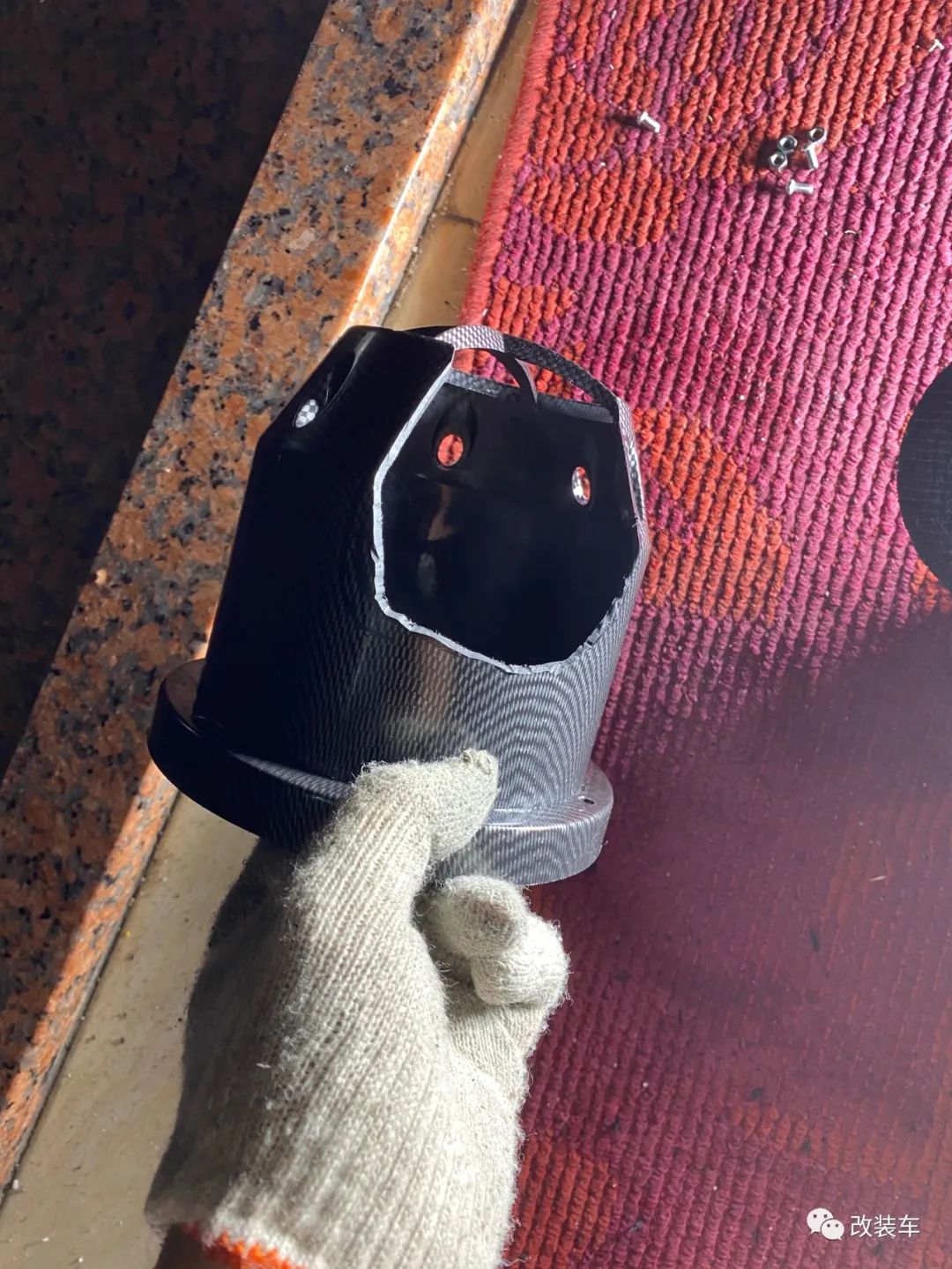

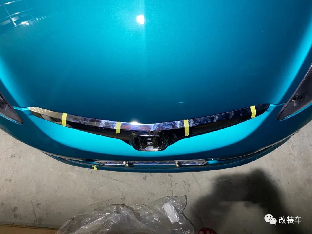

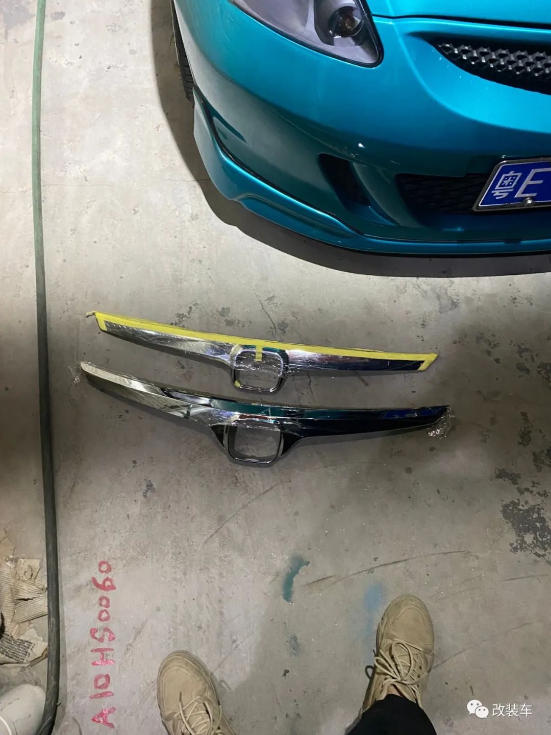

"又一次‘网上冲浪’发现有车友魔改思域中网的案例,于是把八代思域和思铭H标中网都买回来比对,经过自己动手一系列切割后成功装车。"

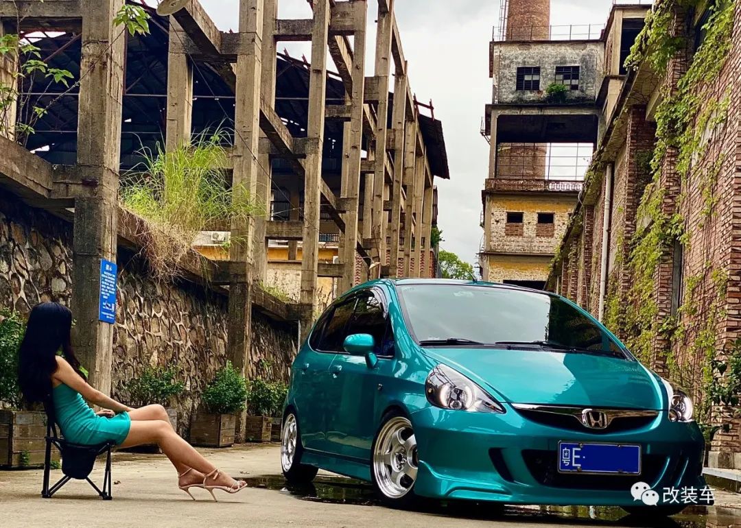

"目前这辆GD3的改装就先到这了,单单改装花费了5万元左右,对这辆车最满意的是DIY中网、DIY大灯、DIY前杠以及加涡轮后的动力表现。不满意的地方就是发动机舱太小了,可加装的空间有限,改动力时需要考虑空间问题为先。"

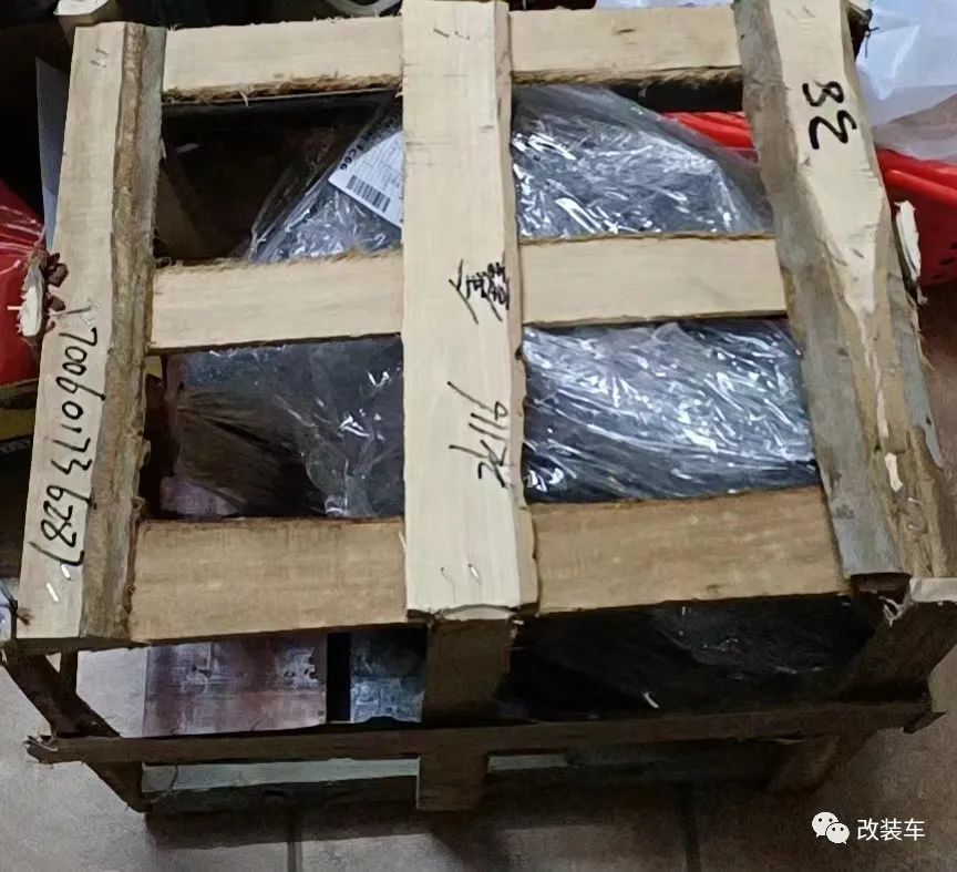

"这条改装路上也遇到过很多坎坷,在这里也跟大家说一声不要盲目的去二手件,个人认为全新的国产品牌改装件就算质量不如名牌改件,但起码比二手件更省心。不然像我收的这涡轮套件一样,毛病很多,需要花几个月时间去解决问题,耗时又耗钱。"
