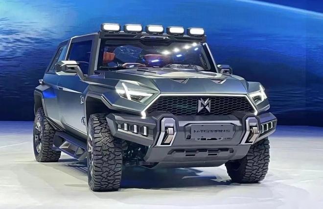

而在成都车展开幕次日,东风集团董事长竺延风在武汉主场推动原军工越野品牌猛士独立,并推出了纯电越野概念车猛士M-Terrain和M-Terrain Sport,其首款增程式量产车将于2023年上市。
激情满满的竺延风表示将举集团之力打造猛士品牌,对于硬派越野的纯电动化笃信不疑。

以东风汽车豪华电动越野品牌猛士刚刚发布的纯电版本对外公布的数据显示,也可以说间接佐证了这一判断。
猛士纯电动版搭载4个电机,电池容量为140kWh,功率800kW,最大马力超过1000Ps,轮边扭矩超16000Nm,0-100km/h加速时间4.2秒,续航里程500km。
这些数据十分亮眼。
但仔细分析会发现:
140kWh的电池容量只能做到500公里的的续航里程,其百公时能耗EPA数据为:0.28kWh/公里,100公里耗电28度,超过目前所有的电动SUV。
可以说它用当前最大容量的电池实现了当前电动车的普通续航里程。
另外140kWh的电池重量也将是这款车的一大负担。
从上述数据来看,硬派越野的纯电时代尚未真正到来。
这也是猛士的第一款量产车是一款增程式动力的车型的原因。
