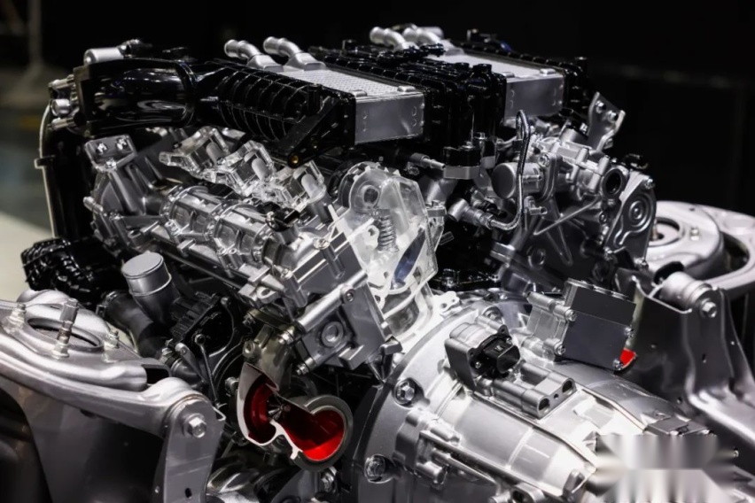

目前坦克平台提供 2.0T 和 3.0T 两种排量发动机,匹配的是国内首款自主研发的纵置 9AT 变速箱。配合混动系统之后:
- 2.0T+9HAT 动力组合最大输出功率为 300kW、最大扭矩为 750Nm;
- 3.0T+9HAT 动力组合最大输出功率为 380kW,最大扭矩为 750Nm。
从数据上来看,由2.0T+9HAT构成的PHEV动力总成,可以提供媲美V8引擎的瞬时强劲输出,0-100km/h加速时间仅6.6秒。强劲动力输出能为越野场景提供充足的动力性能保障。
坦克越野超级混动架构采用的是并联模式,也就是发动机可以直驱车辆,可以持续进行功率扭矩的输出。同时在高原、长距离爬坡以及脱困等需要瞬间输出大动力的越野场景下,电机也可以提供辅助动力,进一步提高极限越野脱困能力。
