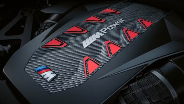

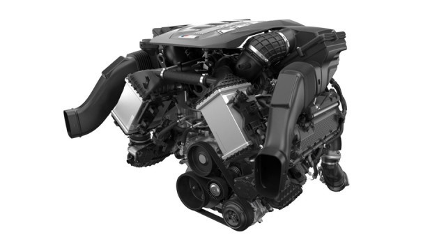

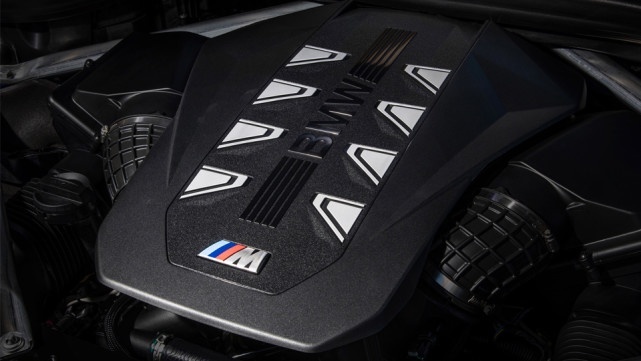

随着 S68 取代已经老旧的N63和S63,宝马正悄悄地在其产品系列中引入了新的V8发动机。S68发动机在新款宝马X7 M60i中首次亮相,是一台4.4L双涡轮增压V8发动机,能提供390kW和750牛·米的功率,同时用上了宝马革命性的Hot-vee设计,两个涡轮增压器位于两者的中间气缸组。
尽管与之前宝马X7 xDrive M50i使用的N63发动机具有相同的排量、基本设计和输出,但S68 是一款全新的发动机,具有对称涡轮增压器和外部发动机油冷却,以及新的油泵和重量更小的油底壳。

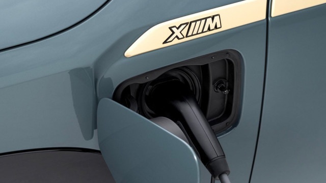

只是在4.4L双涡轮增压发动机的基础下,加入了电机的组合,让综合功率达到480kW,并且能提供80km左右的纯电续航里程。性能配得起M系列的标签,至于油耗宝马声称XM在WLTP循环中的油耗仅为1.6-1.5L/100km,二氧化碳排放量为36-33g/km。对于2710公斤性能SUV来说还不错。

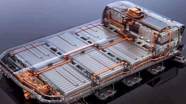

其次,电池重量、电机过热、持续运行功率和性能衰减,这些才是传统性能车转型电气化是所需要考虑的核心问题。对于一向追求极致性能的品牌、车型而言,它们都更倾向于轻量化的车身设计。
在电动时代下,电池的重量和散热就是关键所在。
如果电动性能车,持续高功率长时间输出,那么电池在高温状态下,放电功率就会减小,加速性能就会衰减。如何做到合理的电池温度控制、性能衰减,是值得考虑的问题。
有人可能会提到,起初保时捷Taycan使用800V平台的电动性能车,做过连续26次的0-200km/h弹射,24小时跑了3425km赛道。这个数据摆出来,大家应该没有什么直观概念,可能就是觉得“电车耐久性还行,挺好”这个结论;但对比燃油车,还是不够好,外媒曾经测试过一台保时捷911 turbo,50-60次的弹射起步之后无性能衰减。
其次,电池重量问题。电池的加入,让电动车整体车重普遍比燃油车更重,如何在高质量条件下对悬挂系统进行设计和调整,从而保持一个较好的操控?保时捷Taycan整车重量2795-2880kg,保时捷Panamera整车重量2505-2635kg。就别拿它和超跑比了,后者轻的都在1400-1500kg级别。
另外,持续长时间的高功率输出问题。
性能车或多或少都会面临高功率输出的工况,这会让动力电池电压越来越高,而电压高会带来这些问题:输出功率越高,动力电池电压越来越高,会造成电池负荷加大。轻的影响动力电池寿命,严重的可能会让动力电池烧毁。电压过高会烧干电池包中的电解液,让动力电池损坏,且不可修复。
所以如果一台极致性能的车型,以现阶段电气化技术来看,要想跑的快,就别对续航里程抱有太高期待。拿保时捷Taycan举例,93.5kWh的电池,在WLTC循环下只能跑412km的续航,能耗接近每百公里22.7kWh。
