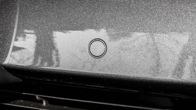

因为特斯拉已经正式宣布,从今年10月开始,在北美、欧洲、中东等地区销售的Model 3/Y车型上,将取消12个超声波雷达。
既然是纯视觉方案,那就必须只能依靠摄像头,有了雷达那还叫什么纯视觉方案?你说倒车雷达不参与辅助驾驶,那也不行,倒车也得靠摄像头来测距提醒。
在今年的特斯拉 AI DAY上,特斯拉介绍了自己最新的避障策略,其实大家当时对于新一代FSD更为期待,但是发布会上并没有提到这件事,而就在发布会后,特斯拉官方宣布:将从Model 3和Model Y车辆上去掉超声波传感器(USS)然后于2023年在Model S和Model X上也去掉超声波传感器。这一次还是和上次去掉毫米波雷达一样,也是在除中国以外的市场取消雷达配置。
至此,除中国以为市场销售的特斯拉,将正式迈进纯视觉自动驾驶的行列,完全摆脱了雷达传感器,不但没有激光雷达和毫米波雷达,把我们最常见的“倒车雷达”也给取消了,全面向某些不给配雷达的最低配日系车型看齐。
由于特斯拉的这一举动过于突然,甚至是打了自己一个措手不及,不管是国内特斯拉还是海外车型,有大量功能目前还是依赖于超声波雷达感知来实现的。
在新的特斯拉交付初期,取消了超声波雷达的Model 3/Y新车将暂时限制或停用泊车辅助、自动泊车、远程召唤以及智能召唤等功能。不管你选不选装FSD,选多少钱的,都或多或少受到影响,而你选得越贵,受的影响也就越大。

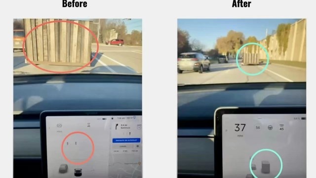

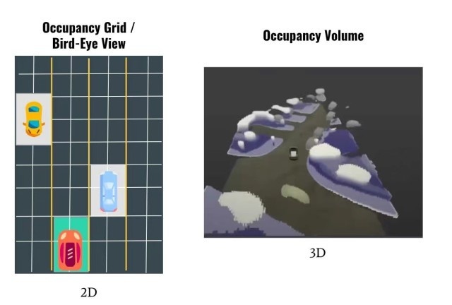

特斯拉将启用纯视觉方案的占用网络,以取代超声波雷达作为感知的输入端,占用网络是一种不同类型的算法,它包括将世界划分为网格单元格,然后定义哪些单元格被占用,哪些单元格是空置的,占用网络的设计算法是获得体积占用,既然谈到了体积问题,那么就说明了特斯拉的感知已经从2D世界来到了3D世界,特斯拉通过8个摄像头带来的多角度视图,将自己置身于3D世界之中。

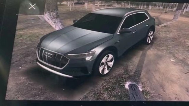

这么一说,大家可能会想只有什么难的啊!奥迪不是早就实现了嘛?自主品牌车型上这样的功能已经烂大街了。大家想的是用4个环视摄像头的图像,在中央计算单元的整合下,中控屏上可以展示出车辆的3D模式,就是车在中间,周围是四周的实时画面。
意思确实是这么个意思,但是特斯拉的占用网络可不是这么简单。一句话就能让大家看清二者区别,你看看现在车上的3D图像周围是不是充满着畸变的画面,而且超过20公里/小时,这个功能是不是立马就自动关闭了,因为速度快了,以目前车辆的座舱芯片,是很难把画面处理清楚的。
而特斯拉的占用网络,依靠8颗摄像头提供的画面,将车辆完全置身于3D世界之中,并不是传统意义上的鸟瞰平面世界,而是一个3D充斥着各种物体、障碍物的真实世界之中。

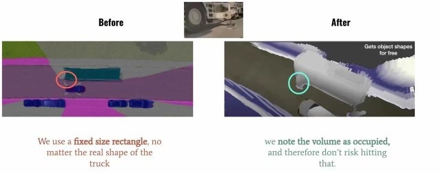

占用网络改进目前特斯拉算法中的3个部分:鸟瞰图、固定矩形对象和对象检测的过程。
那么一个一个来说,鸟瞰图上文我们已经提到了,就是把2D平面世界,变成3D具象的。
固定矩形对象的优化,通俗点就是路边开着门的车可以完全识别出来了,不再只是千篇一律的模拟的车图。
这一次特斯拉的占用网络系统,可以清晰地识别这些不规则的物体,在3D视角下认清它们,从而能够躲避开,这是一个很重要的进步,其实这一点对于静态物体,不规则物体的识别,是相当有好处的。
最后一个对象检测,其实简单来说就是特斯拉认识了更多的物体,之前特斯拉是认识的就避开,不认识的直接躺平摆烂退出FSD或者直接撞上去。现在特斯拉经过了百万车主的数据收集,深度学习之后,认识了更多东西,具体它还会不会横冲直撞,这还真不好说。
