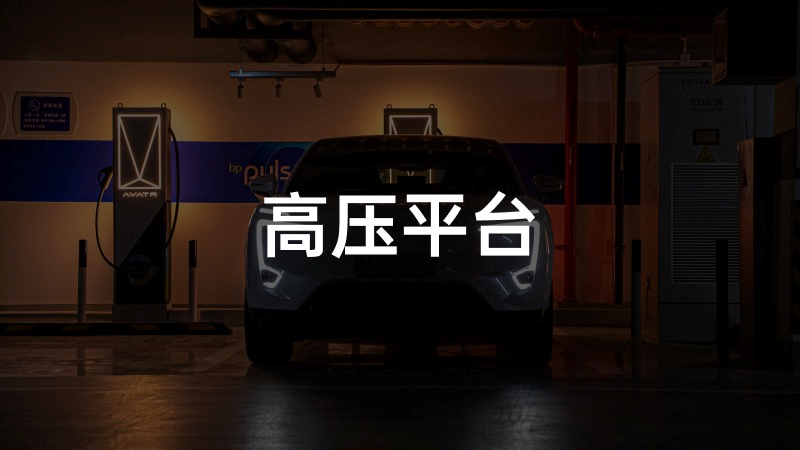

上周末,有网友在地库里偶遇了阿维塔的高压快充站。正巧我们手上有一辆 90 度长续航双电机奢享版的阿维塔 11,下面让我们看看这辆车在阿维塔自己的充电站能获得怎样的补能体验吧。
