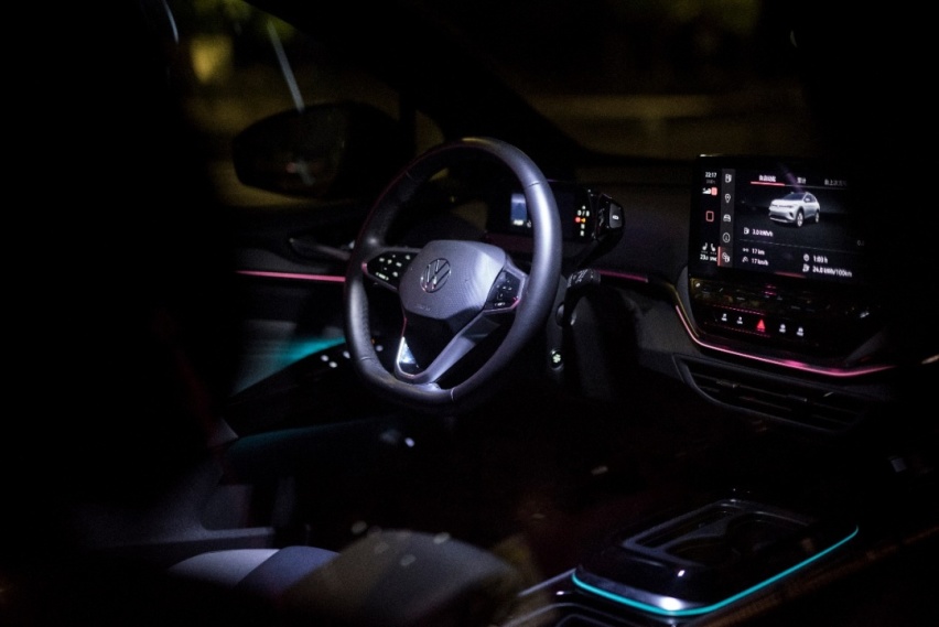

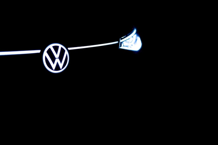

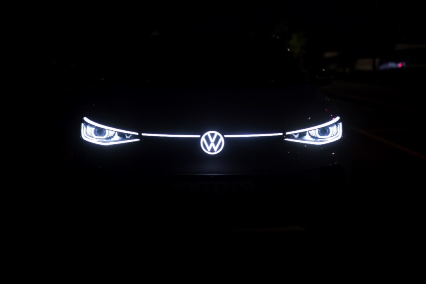

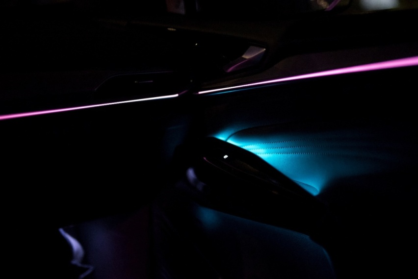

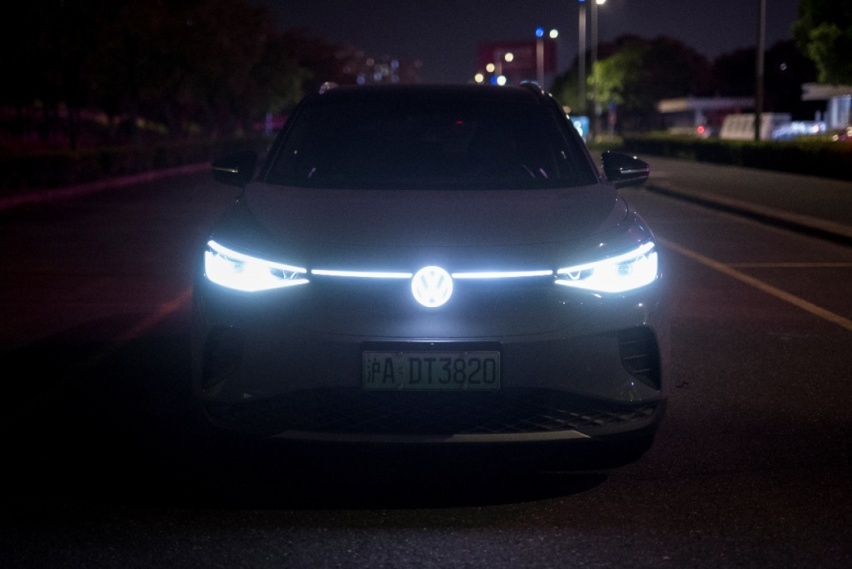

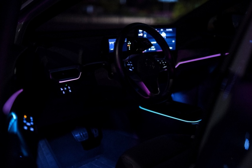

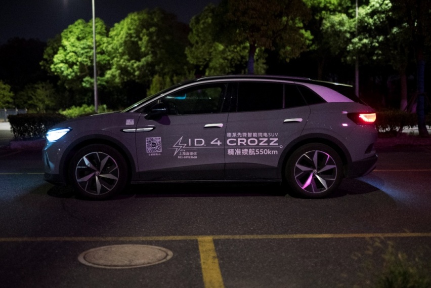

外观和内饰设计还是见仁见智,个人感觉外观设计还是很喜欢,比例还不错但缺少所谓的大趋势突破燃油车设计的感觉吧。内饰人体工程学做得都不错,起码用着都比较顺手,但明显可以感觉到成本控制比较严格。内饰氛围灯也不燥,恰到好处,个人很喜欢。话不多说还是欣赏图片:

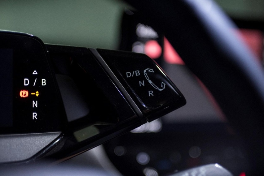

个人感觉动力系统在舒适和运动模式下的使用感受区别不是特别明显,所以就基于舒适模式来说,ID.4 CROZZ 150 kW,310 N•m 长续航 Pro 后驱版本在 D 档模式下,驾驶起来和传统燃油车非常相似,油门踏板在前三分之一的行程动力输出平缓线性,在 0-60 km/h 的速度区间下,相比于同价位的燃油车途观 L 330 TSI 动力输出响应好太多了,40 km/h 的前提下基本上油门开度到一半的行程迅速完成超车动作,超车完成之后,松开油门踏板也会完全进行滑行模式,没有强制的动能回收这点好评。
总体动力输出表现对于定位城市通勤买菜车来说属于充沛了。不过 D 档模式下,刹车初段约三分之一的行程制动力还是来得偏小偏慢,给人的信心不是很足,对于大部分工况来说还是推荐大家使用 B 档模式。
聊到这里那就顺便说说 B 档模式(动能回收开启)下的感受,首先松开油门踏板时,制动力度建立十分轻微,随着车速的降低制动力度逐渐线性地建立起来,说白了就如同大家开车一样,刹车一般都是先轻微踩,然后随着车速降低下来再用大一点的力度将车辆刹停。此时再踩下制动踏板,就会感觉制动力度可以给人信心,基本上轻点刹车就会感觉制动力度来得恰到好处,不会出现制动力在初段不足的感受。
当然 B 档的眩晕感还是会感受到的,在类似上坡加频繁跟车的工况还是会体验到轻微的眩晕感,原因个人感觉只要涉及频繁加减速,再轻微的加速和制动力都无法避免使乘客产生眩晕感。因为脚在加速和减速这个间隙点切换得一是频繁二是电机响应速度还是比较快。
想想你开燃油买菜车松开油门,脚从油门踏板拿起来到放在制动踏板这个过程还是需要一定时间的吧。但对于大部分平直和下坡工况来说 ID.4 CROZZ 的 B 档模式还是非常好用的,推荐大家使用,毕竟这个车的能耗相对较高,能省点电还是尽量省点吧~

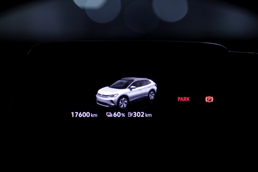

对于续航表现来说,ID.4 CROZZ 150 kW 84.8 kWh 这个长续航 Pro 版的表现一般。满电状态表现续航 500 km 左右,实际感觉 50% 的电量也就开了 160 km 吧.... 毕竟上海现在天气太热,白天基本上温度在 35 度以上。所以空调在 Auto 模式下风量基本上都开到 60% 以上,均速 26 km/h 同时全程 B 档的工况下,功耗大约还是要 22 kWh/100km,也可能我油门踩得比较大,总之续航及能耗表现很一般。

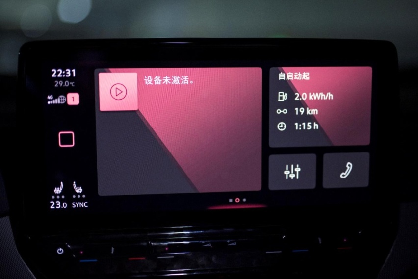

我可能对于车机系统要求并不是很高,可以放音乐并且能导航就好。空调调整需要进入二级菜单的使用感受一般,毕竟很多操作都是在这一块屏幕里完成,浓浓的能省则省主义。整体操作流畅度尚可,个人感觉并没有网上说的那么不堪。不过和新势力相比功能还是少了太多,屏幕清晰度也一般。
