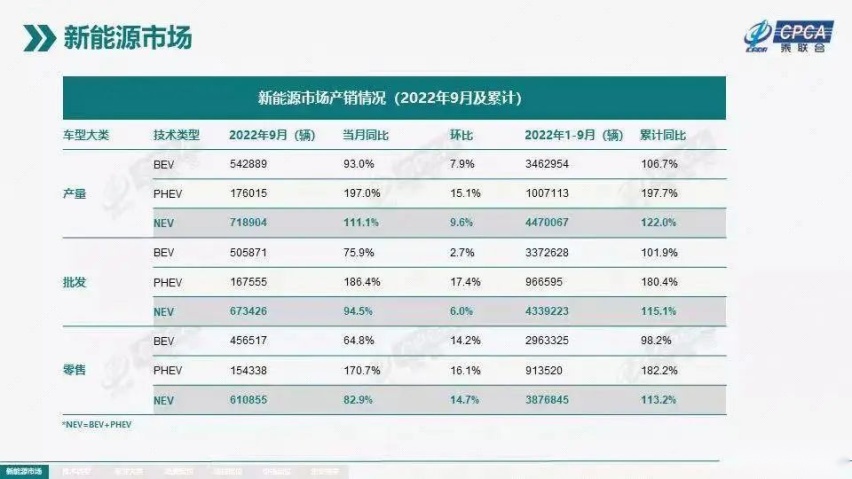

但参考 2022 年的销量可以发现,在 2022 年 1-9 月新能源汽车市场销量中,其中纯电动车型销量为 2963325 辆,插电式混合动力车型的销量为 913520 辆。
从销量占比来看,即使在纯电动车型快速发展的 2022 年,插电式混合动力车型仍然占据了不少的市场份额。
因此无论你认不认可插混是过渡方案,它在现阶段依然有不错的市场份额。

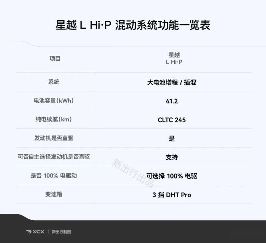

以星越 L Hi·P 为例,首先在硬件结构上,星越 L Hi·P 搭载一个发动机、一个 41.2kWh 电池组、一个油箱、直流快充接口和一个 3 挡变频电驱 DHT Pro 。
在这样硬件基础上, 41.2kWh 电池组可为车辆提供 CLTC 245km 的纯电续航和 3.3kW 外放电的能力,并且支持 85kW 的峰值充电功率。
其次在 41.2kWh 电池组没电的情况下,星越 L Hi·P 搭载的雷神电动 DHT Pro 还可以将发动机于电机以不同的方式进行耦合。

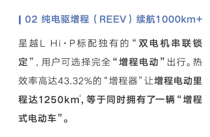

例如用户喜欢用增程时,通过“双电机串联锁定”能力可以让星越 L Hi·P 化身为一台增程车,这个时候“发动机”会化身成为增程器,为电池会驱动电机供电。
在“纯电增程”下,星越 L Hi·P 搭载的 DHE15 热效率可以做到 43.32% ,在纯电增程模式下,星越 L Hi·P 纯电驱增程 WLTC 续航为 1250km 。
除了纯电和增程外,星越 L Hi·P 依靠 3 挡变频电驱 DHT Pro ,配合雷神智能能量管理技术可以实现全速域并联、电驱的三挡变速,最终实现插电式混合动力系统。
也就是当车速在 20km/h 以上,系统会进入并联模式,在该模式下发动机会处于高效工作区间来达到节能目的,同时在高速 80-120km/h 再加速时, 3 挡变速器可以提供更多的储备动力。
在插电式混合动力系统之下,星越 L Hi·P 的电混 WLTC 续航可以做到 1300km 。
因此,从目前得到的信息来看,星越 L Hi·P 是将纯电、增程和插电式混合动力于一身,对于纠结的用户有了更丰富的选择。

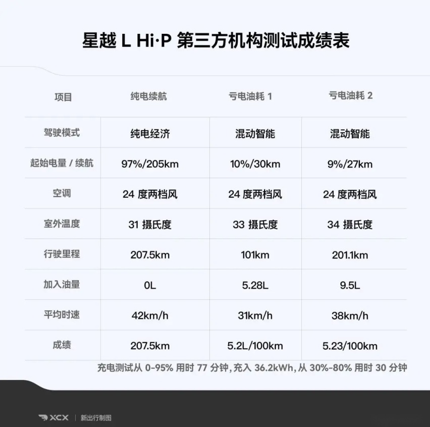

对于这样一套系统的到来我个人还是比较期待的,期待最终实车的具体表现。不过,目前第三方机构也对星越 L Hi·P 进行了一系列的能耗测试;
纯电测试成绩,在平均时速 42km/h 下,测得纯电续航为 5km ;
充电实测方面, 30%-80% 用时 30 分钟, 0-90% 用时 77 分钟,充入 2kWh 电;
亏电油耗测试,平均车速 31km/h 测得油耗为 2L/100km 、平均车速 38km/h 测得油耗为 5.3L/100km 。
大家作为一个参考就好,等后续有车的情况下,我们也会基于新出行 XCX-Test 标准来进行实测。

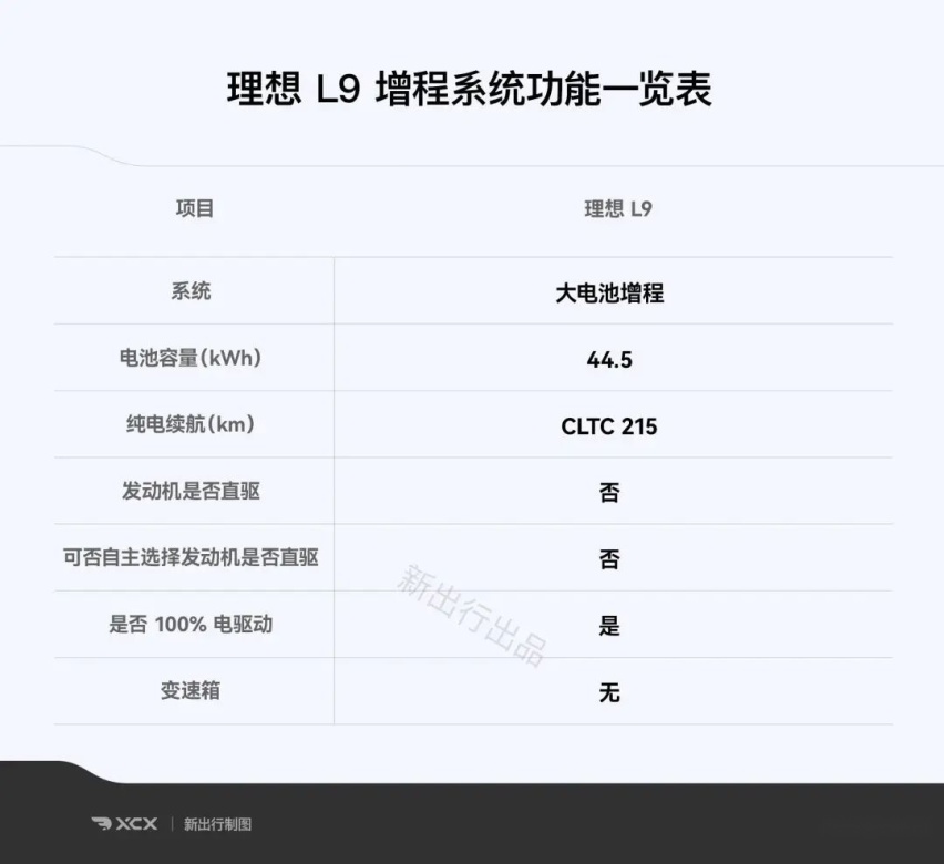

以理想 L9 为例,首先在硬件结构上,理想 L9 配有一个 1.5T 增程器、一块 44.5kWh 电池、一个发电机、一个油箱和前后各一个驱动电机、直流快充接口。
在这些硬件结构基础上,理想 L9 会提供 215km ( CLTC 标准) 的纯电续航,如果纯电续航使用完,这个时候增程器会启动发电供给车辆电池或直接供给驱动电机。
因此,在理想汽车增程系统之下,驱动理想 L9 的 1.5T 增程器只负责发电,发动机并不会连接变速箱来直接驱动车辆,永远是 100% 电驱动。

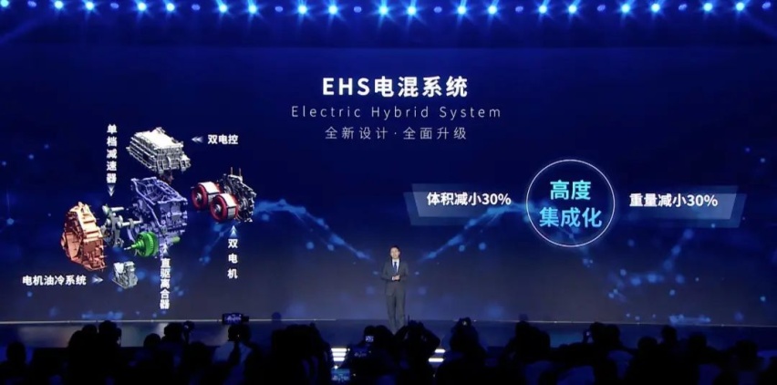

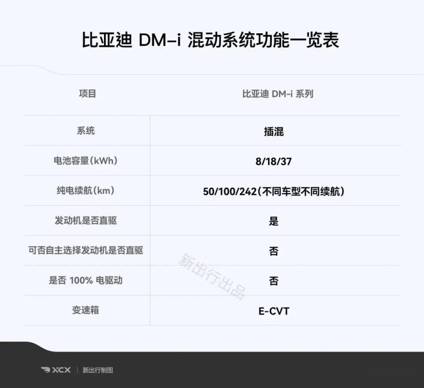

以比亚迪 DM-i 为例, DM-i 的核心是 EHS 电混系统,该系统集成了一个驱动电机、一个发电机、一块大电池、一个 E-CVT 、一个油箱和一个发动机。
基于这些硬件结构之上,比亚迪基于 DM-i 平台打造的车型通用是提供 50km 、 100km 或 200km 以上的纯电续航。
和理想增程系统不同的是,这套 DM-i 系统(包括其它车企的插电式混合动力系统)在纯电消耗完或者用户选择不用纯电驱动时,发动机可以直接驱动车辆,并不是 100% 纯电驱动。
不过不同的车企,在插电式混合动力系统上技术路线也不同,但大体都属于一个范畴,那就是有对应的纯电行驶里程,同时发动机也会适时的介入直驱。

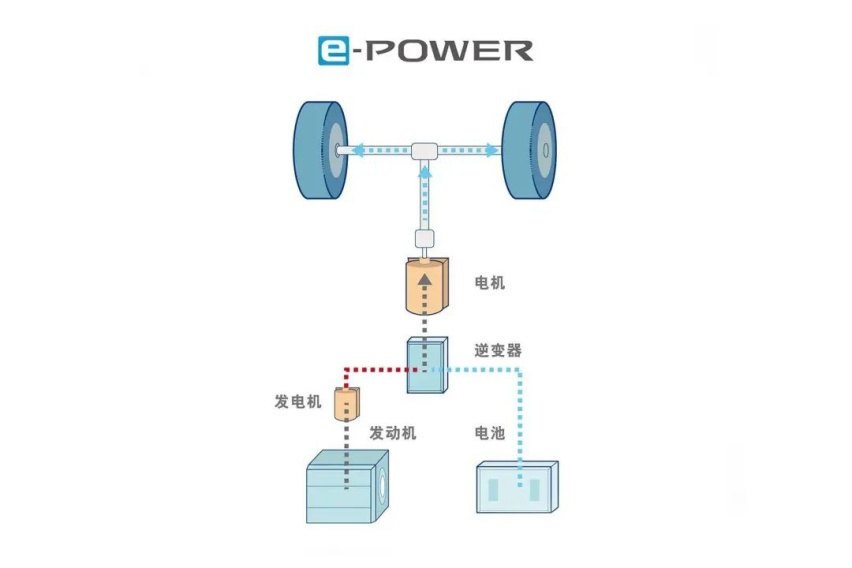

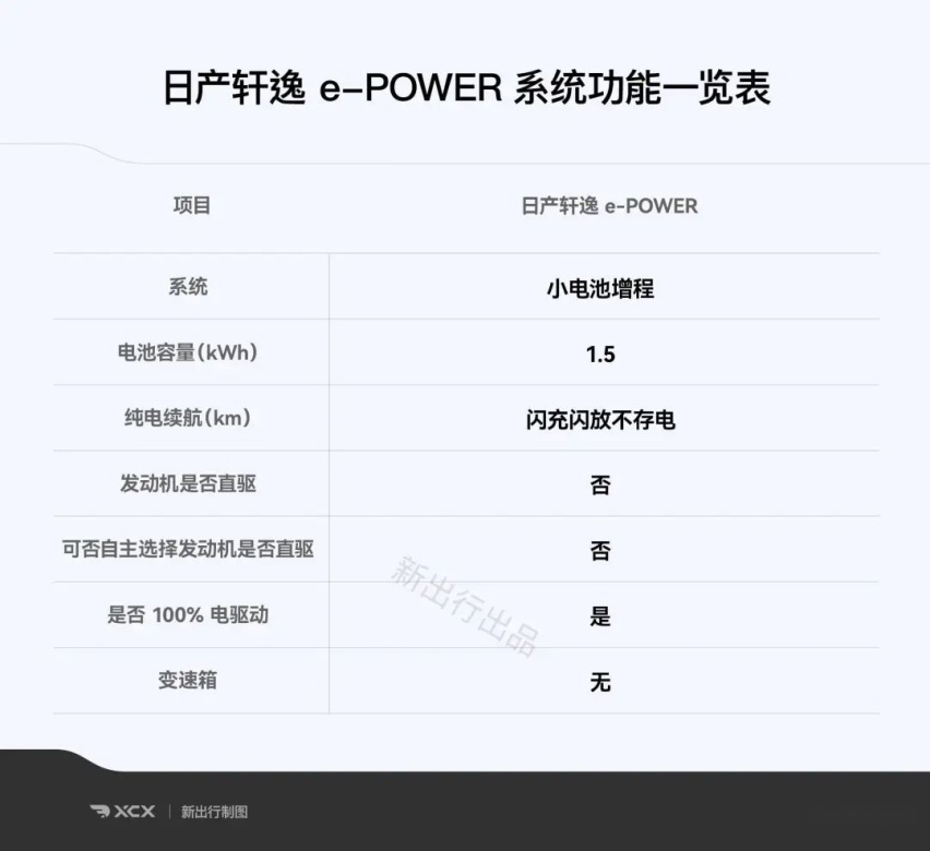

目前搭载 e-POWER 系统的车型有 e-POWER 轩逸,在硬件结构上面, e-POWER 系统由一台内燃机、一台发电机、一台驱动电机、一套 1.5kWh 高性能电池组和一个逆变器组成。
在这样的硬件结构之下,目前上车的 e-POWER 动力系统是不具备依靠电池来实现长续航的行驶的。
它的内燃机只负责给发电机发电,用电来供给电机负责驱动车辆,并且属于“闪充闪放”类型,最终实现 “ 百分百电驱动 ” 。
因此,目前国内搭载 e-POWER 这套系统的车型是不具备上“绿牌”条件的,采用的依然是燃油指标。
除此之外就是我们比较熟悉的 HEV 轻混了, HEV 轻混同样是不支持依靠自有电池来实现长续航的纯电行驶,也是属于“燃油指标”类型。

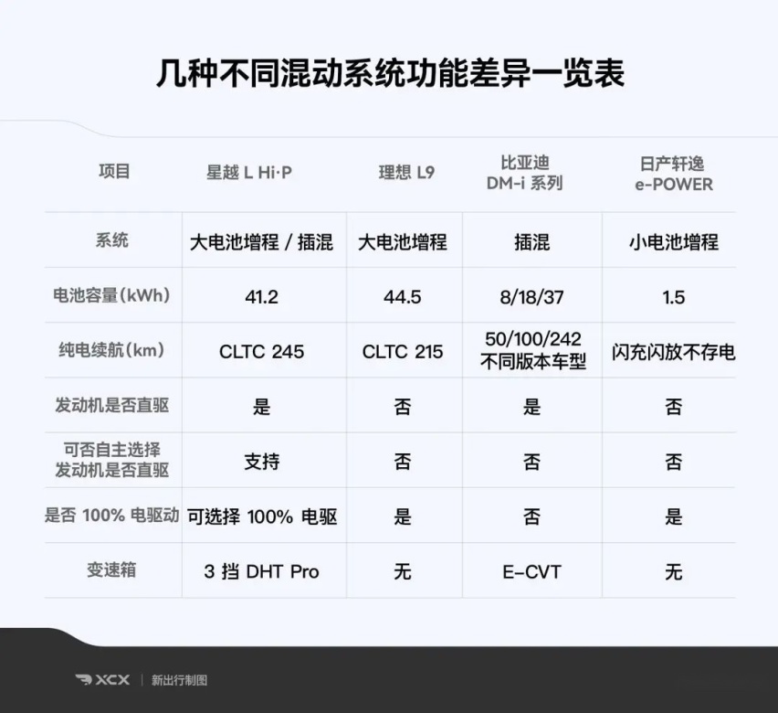

在目前的整个“混动”市场中,大家可以看到不同的车企都给了不同的方案,有增程、插混、 e-POWER 和常规的 HEV 等等。
因此无论混动是不是“过渡”方案,在现阶段这个市场中,各家车企都已经使出了浑身解数来满足用户,抢占这个“混动过渡”市场。
在新能源汽车市场严重内卷的当下,我们可以看到不同车企为了满足不同的用户需求推出了不同技术形态产品,有增程、有插混、有纯电等等。
从销量以及市场需求来看, “ 插混 ” 车型在接下来的几年时间里将会占据不少的市场份额,并且这个份额还会稳步提升。
在明确了“插混”地位之后,用户在选择时肯定会横向对比。而这一次星越 L Hi·P 将纯电、增程和插电式混合动力系统三种模态集成于一体也确实比较有噱头。
三种模态集成于一体的星越 L Hi·P 拥有较长的纯电续航、支持增程和插电式混合动力,给用户一种“增程、插混和纯电我都有”的感觉,互相补齐各系统短板。
