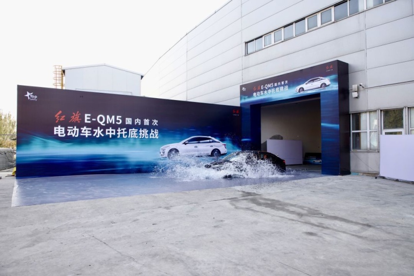

本次红旗E-QM5挑战试验为双次托底挑战,在极为严苛工况下还原真实试验条件,设定模拟日常城市路况中车辆遇到底盘磕碰及涉水的工况:在行驶中发生“底部碰撞后进入涉水路段”,再次发生“磕碰底部电池包”的双次托底挑战复杂工况。
红旗E-QM5以20km/h的速度先与路面壁障发生底部碰撞后,整车底盘进入300mm深的水坑中,随后与水下壁障再次进行底部碰撞,壁障与电池包重叠为25mm。

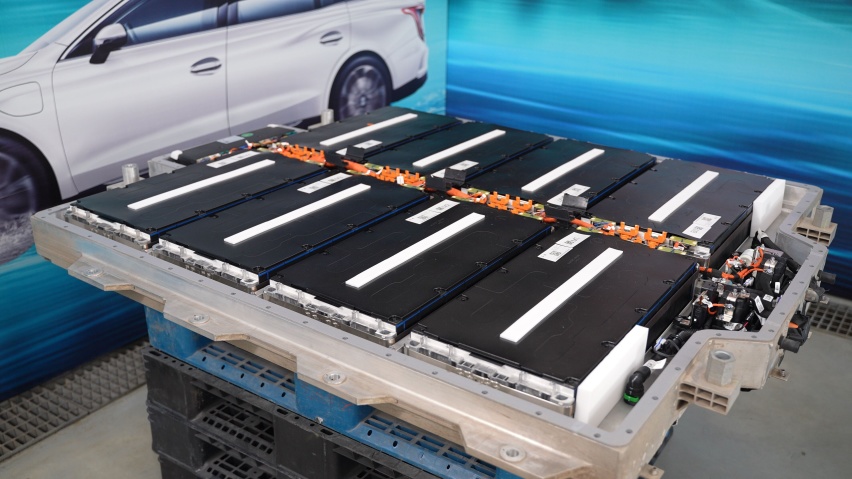

试验完毕后,通过拆解红旗E-QM5的电池包,并未发现任何上述安全风险问题。物理防护、绝缘电阻的触电保护性能符合标准;电解液、冷却液无泄漏;REESS(车载可充电储能系统)无位移、无起火、无爆炸、无进水;挑战后车辆可正常行驶,红旗E-QM5电动车水中托底挑战成功。
红旗E-QM5电动车水中托底挑战,属于行业首次,实验车辆能顺利通过本次挑战,源自于红旗E-QM5电池包采用了多重保障的安全设计,有效杜绝起火爆炸事故的发生,这不仅体现电池包的安全性与可靠性,也更保证了整车安全性。
红旗E-QM5使用的动力电池从电芯与系统进行多重安全防护设计,实现动力电池系统无热扩散的安全防护目标。电芯选用热稳定性优越的磷酸铁锂电池芯,从核心保障动力电池包的安全性。

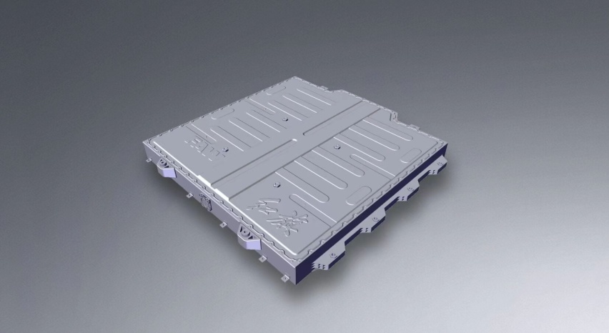

另外,红旗E-QM5电池包结构采用CTP成组方式,对总成内部进行精细化高压绝缘防护,在系统层级提升动力电池总成的安全性。
与此同时,在电池系统的结构设计上,红旗E-QM5电池包采用的是“丰”字形结构下箱体,箱体内部设计多根横梁进行加强,下箱体集成液冷的结构,可减少包内水管连接数量,减少冷却液泄露风险。而红旗E-QM5的电池底部的钢制底护板,更是大幅度提升电池底部的防护能力。
