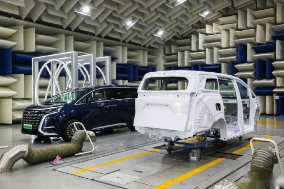

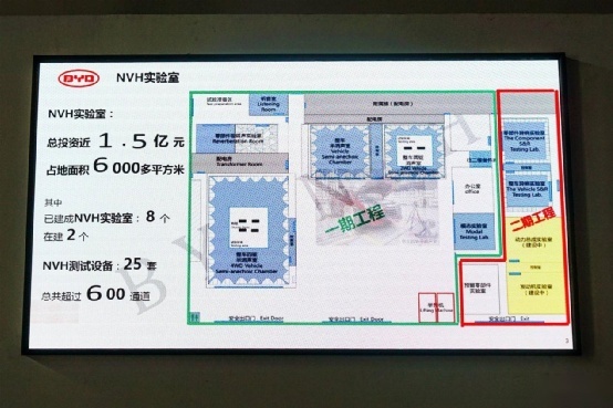

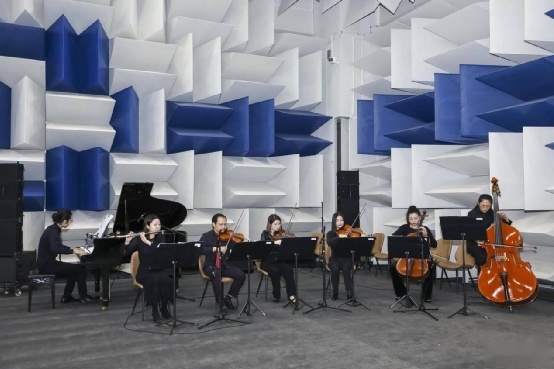

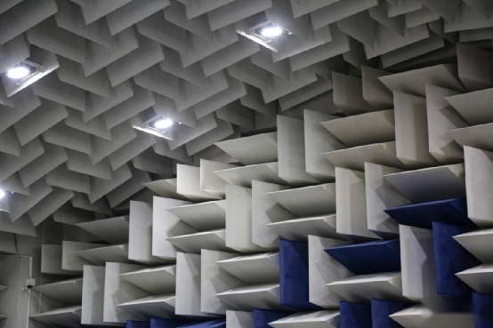

NVH 有多重要?就拿腾势来说,腾势 D9 之所以能够获得一个优秀的 NVH 成绩,也都是因为拥有一套完善的 NVH 测试流程。依靠比亚迪所积累的经验以及投入,在比亚迪总部内,单个 NVH 的实验室总面积就达到了 6000 平方米,实验室有 37 套测验设备,1000 个测试通道,10 个实验室。
10 个实验室分别是整车四驱半消声室、整车两驱半消声室、整车半消声室、零部件吸隔声实验室、听音室、模态实验室、整车异响试验室、零部件异响实验室、动力总成 NVH 实验室以及发动机 NVH 实验室。
在分享会上,官方人员也向我们介绍到,比亚迪的早期车型在 NVH 方面是不尽如人意的。但是在 2008 年底,比亚迪开始着手组建自己的 NVH 团队,到目前为止比亚迪 NVH 团队拥有 150 人的豪华团队——50% 是硕士及以上人才。其中包括 CharlesZhang 博士和车熙范,张博士曾经是雷诺集团 NVH 首席专家和雷诺-日产联盟 NVH 技术总监,现在担任比亚迪 NVH 首席专家,车熙范则是行业有名的专家。而腾势 D9 能够做到如此优秀成绩,也正是 CharlesZhang 博士亲自带队进行调教研发的成果。

前面已经提到过,NVH 的打造是一个庞大的系统工程,需要在一些看不见和看得见的地方投入更多的硬件和研发成本。CharlesZhang 博士也强调过,腾势 D9 是在产品立项初期,NVH 团队就已经开始介入研发,并不是产品完成后再进行 NVH 性能的“补救”。在腾势 D9 开模前,NVH 团队就通过了 CEA 计算机辅助系统以及大量专业测试分析,将车身分解为 5 个子系统,与其设计部分以及产品部门共同商讨对策以及制定目标,最终对其各个子系统的隔音薄弱点进行分析优化。
例如,在项目开发阶段,通过模拟测试以及分析得出了白车身模块出现了低频压耳的现象,那么可以通过 CEA 计算机辅助系统迅速锁定问题,通过与设计以及产品部分协同,是增加降噪材料还是加固其结构,最终获得解决方案。

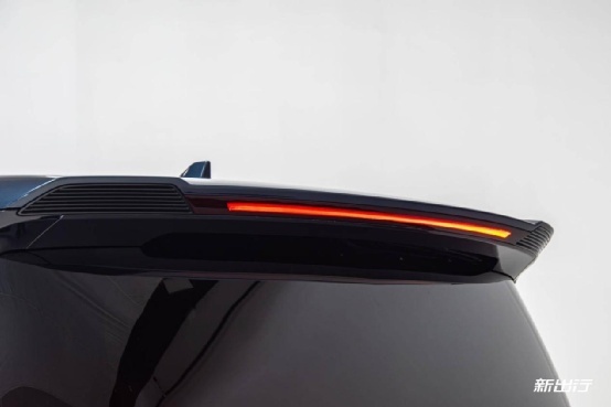

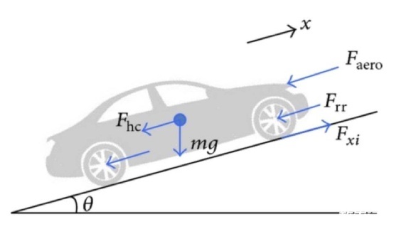

另外,为了有一个良好的基础“打底”,在风阻系数上也需要做好准备。实际上风阻系数是用来表述汽车所受到的空气阻力的大小,以 Cd 为单位,系数越小风阻就越小,气流流过车身时的乱流就越小,所带的来的风噪就越小,续航能力也由此得到提升。所以风阻系数的高低也影响着车辆的经济性以及 NVH 性能。

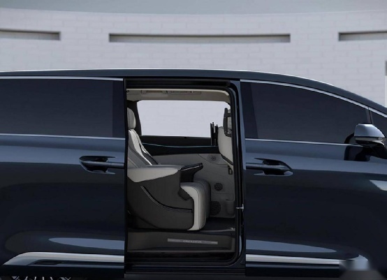

在腾势 D9 上,也有着许多“小心机”优化其风阻系数。就比如二排的侧滑门做成了隐藏式设计,而这样的设计能够使车身形成了一个整体,一定程度上优化了整车的风阻系数,但是所需要的生产成本以及设计成本也会大大增加。此外,还有隐藏式雨刮、 低风阻轮毂、尾部扰流板等等,都是为了进一步降低风阻而设计,也是为了更好的 NVH 性能打下了基础。

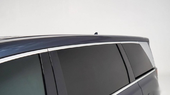

此外,只要落下车窗就能发现,腾势 D9 的前、后车窗全部采用了降噪效果更好的双层夹胶玻璃。而除了前、后车窗外,D9 的前风挡乃至天窗也都是双层夹胶玻璃。单从玻璃这一项就能看出这辆车堆料堆的有多狠。

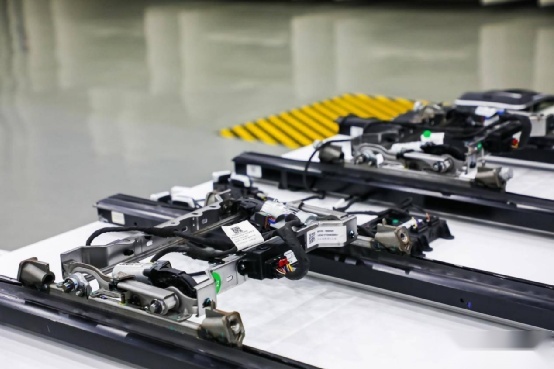

除此之外,腾势也是一个“细节狂魔”,要知道腾势 D9 全系标配了第二排航空座椅以及电动调节,在常规的电动调节座椅前后、左右时,想必会发出比较廉价的“滋滋”声音,并带着调节时的抖动和顿挫感。

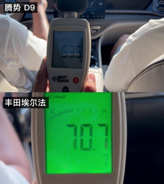

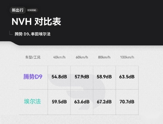

而腾势 D9 为了让用户获得更好的体验感,对其也进行了调节声的品质优化,能够明显的改善以上的弊端,实现第二排更好的舒适体验。除了以上这些偏“理论性”的解析外,我们也有实测的 NVH 对比:我们以通过同个测试场地、同个状态下(腾势 D9 处于亏电状态,纯电续航低于 20%),对腾势 D9 以及“百万级”MPV 埃尔法进行了 40km/h、60km/h、80km/h 以及 100km/h 时速下的 NVH 测试。
最终通过实测:
100km/h 时速下,腾势 D9 和丰田埃尔法 NVH 数据
通过分贝仪得出的数据也可以看出,腾势 D9 在 NVH 静谧性方面确实做到了顶尖的水平,并且还是亏电状态下进行的测试,尽管发动机进行了工作,但车内始终保持着一个很好的静谧环境。

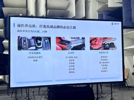

自 2008 年比亚迪 NVH 团队建立以来,其不断完善 NVH 项目的开发流程以及设计规范,当 NVH 从短板变成了长板时,比亚迪 NVH 团队也开始关注新的领域——主动式(ASD)设计。主动声大致也可以划分为两类:一是车上本来就有的操作声,例如提示/警示音、安全带未系报警、换挡、转向、双闪、雷达提示等等。二是增强体验的品牌专属声音,如启动/熄火、迎宾、运动声浪。
在 NVH 团队看来,主动声不宜设计过于“跳跃”,而需要坚持一定的准则:不破坏座舱氛围,静谧即豪华。同时,主动声还需要符合品牌调性、车型定位,忠干汽车属性,哪怕是提示/警示音,都需要贴合自身品牌调性。而腾势的品牌调性相信大家都比较熟知了,豪华、精致、优雅、温馨,而这也与腾势的专属品牌音——欢乐颂“不谋而合”。
通过欢乐颂为基调,将欢快、典雅等特点融入到车辆的“点点滴滴”上,就比如在腾势 D9 上的不同操作音效:
