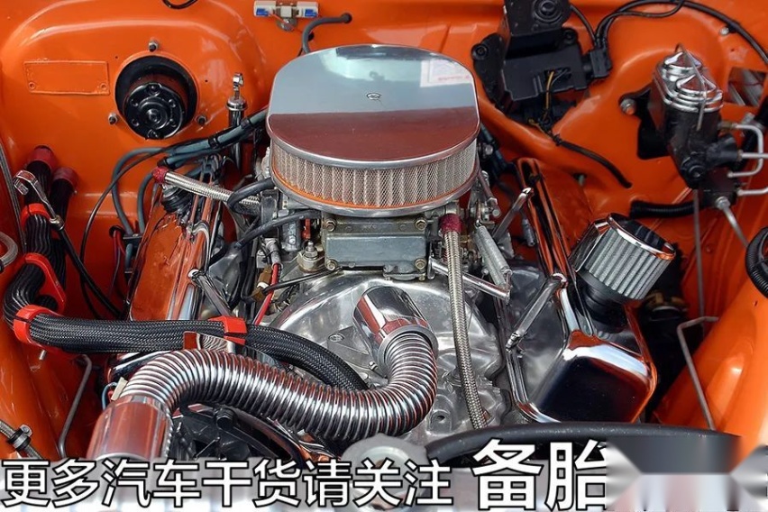

暖风其实是利用了发动机的废热
空调要吹出暖风,肯定要有个热源来加热空气。
在油车上面,发动机天然就是个热源,所以油车的暖风,其实就是废物利用,把发动机产生的废热给利用起来了。
原理非常简单,就是让发动机的冷却液进行了一个更大的循环,把热水引入到换热器里面,再用鼓风机把空气吹过换热器,空气就变热了。

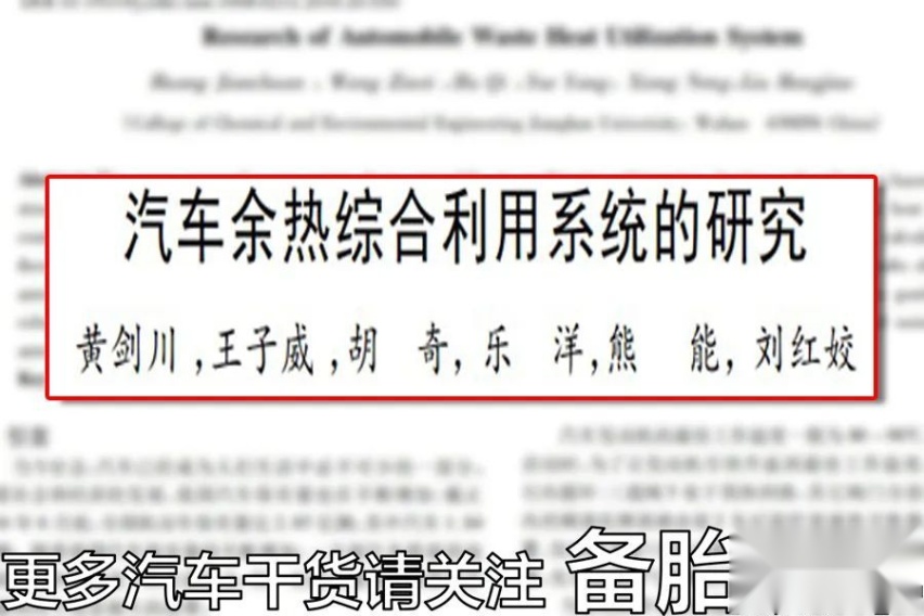

黄剑川、王子威等人发表在期刊《山东化工》上面有篇论文,《汽车余热综合利用系统的研究》。
里面做过实验的:用的是雪铁龙爱丽舍这款车子,外界温度零下3℃的情况下,发动机要110s才能把水温提升到85℃。
如果是东北零下10几度、20几度这种情况,还会更长,5分钟、6分钟、7分钟都说不好了。

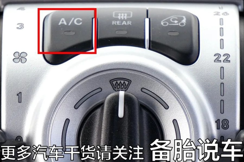

如果也不是北方的,但是油耗莫名其妙就是增加了,看看A/C这个按钮按着没有。
南方的朋友经常遇到这种情况的:冬天比较潮湿,开暖风,玻璃有可能是会起雾的。
为了除雾,就把A/C按钮一直开着,A/C一开,就意味着空调的压缩机开了,这个时候油耗是会增加的。
刘淼、姜建里等人发表在期刊《测控技术》上面有篇论文,《汽车空调压缩机的能耗测量系统的研究》。
里面说:车用空调是高能耗的附属配件,占车辆能耗中的10%到20%,其中50%用于空调压缩机的驱动。
简单说,A/C一亮,如果车子百公里油耗是10L,其中大概0.5到1L左右的油是被压缩机给用掉了。
当然,这是压缩机一直启动的情况,实际上,现在不少车子空调比较智能的。
就算是A/C一直常亮开着,温度低于一定程度的时候,压缩机也是不工作的。
比如说帕萨特的说明书上面就写了,只有温度高于3℃,除湿功能才会工作。
所以说实际增加的油耗,可能没有1L那么多。
