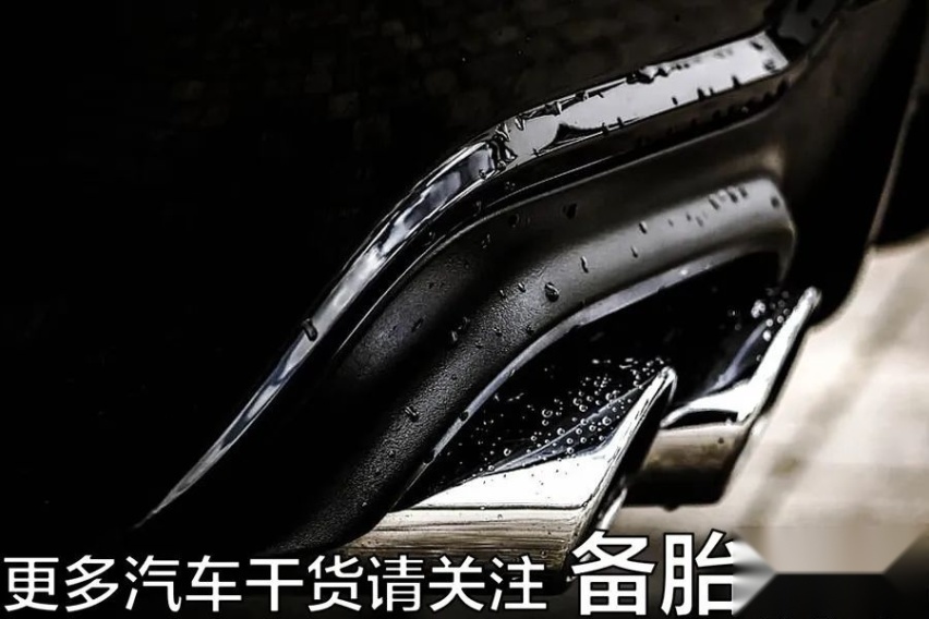

还有一些视频说,加了国6B的汽油,排气管会喷水,因为加油站往汽油里兑水了。这更加没科学依据了。
首先,“油水不相容”的话,你在家里拿个菜油,倒在你的水杯里,放点水,应该就能看得到。
国6B汽油酒精增多、不耐烧、排气管喷水、容易积碳,是不是在胡扯
哪怕家里没条件,没有菜油、没有自来水的话,初中至少也学过,对吧?
其次,发动机里面喷油的时候,如果油里面有水,也是严重影响燃烧的,发动机甚至会坏掉的。
特别高级的发动机喷水技术这里暂且不论,实际也是需要专门设计过的发动机的,我们这里就讲比较正常、比较普遍的情况。
而且大家只要在网上简单搜索排气管滴水、喷水,时间往前拉个几年,你会发现其实以前就有做过科普了:排气管滴水、喷水是汽油燃烧完全的体现。
几年前说的是:奔驰、宝马这些豪华发动机技术好,所以才会喷水。同样的这种现象,现在说法变成“油里掺水”了。什么意思?

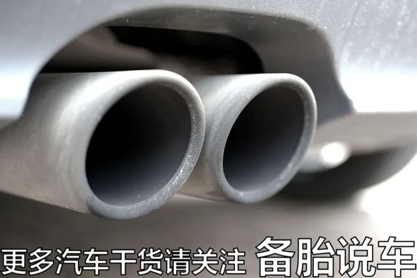

至于网上一些视频,加油站员工两个手指头,「啪」掏进你的排气管,「咂」一下摸出来,“你看,黑黑……,积碳,多多……”
那是另外一回事情,要注意防骗,这和是不是国6B没什么关系的,你随便找台车,排气管里差不多都那样。
