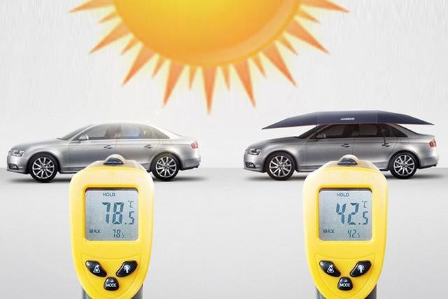

暴晒的伤害主要来自高温和阳光中的紫外线。

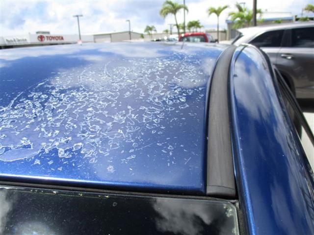

对于车漆来说,暴晒的高温还不至于对其产生损害,毕竟汽车涂装后烤漆的温度比这个高多了。而车漆真正害怕的是太阳中的紫外线,车漆分子之间的键能比紫外线的能量低,所以暴晒后车漆必然会出现不同程度的老化,这个已经算是常识了,不需多言。

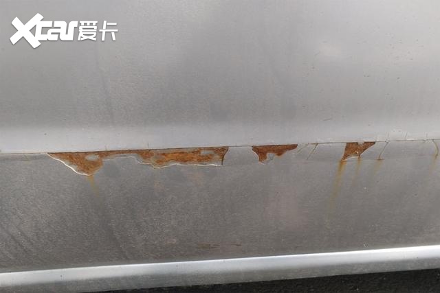

如果你的车进行过钣金喷漆,那你就更要注意了。因为这喷漆质量和原厂没法比,对紫外线更敏感。更要命的是钣金时需要刮腻子找平,暴晒的高温很容易导致腻子开裂。腻子下面是车身铁皮,在钣金修复时铁皮经过点焊、打磨,防腐层早就被干掉了,一遇到下雨或者洗车,水就会从腻子的缝隙里渗进去,要不了多久车身就会从内部开始锈蚀。而这都是在车主不知情的情况下发生的,你说恐怖不恐怖?

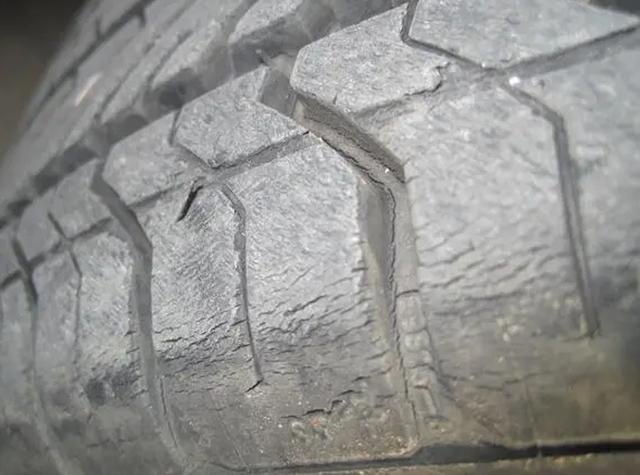

橡胶制品和塑料制品同样害怕紫外线,汽车上有很多橡胶和塑料制品。比如轮胎、雨刷胶条、各种密封条、车内门把手。长时间暴晒后这些零部件会更早老化。
比如我的车经常在院子里停放,由于车位朝西,所以夏季停车时整个车身左侧以及车顶都暴露在烈日下。到了下午烈日还会透过前挡风玻璃照射到车辆内部。
结果现在我发现右侧车门门把手保险上的红色标记已经褪色发白,左侧前后轮胎侧面都出现了密密麻麻的细微裂纹,而右侧前后轮几乎没有裂纹。天窗的密封胶条也有一部分开始翘起来了。

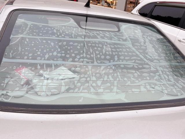

一般大品牌车膜品质过硬,理论上对暴晒是免疫的。
但车膜这东西属于三分靠品质,七分靠施工,如果施工时存在瑕疵,那么不管你是什么一线品牌,后期暴晒时起泡鼓包的概率还是有的,就更别提那些几十块的普通车膜了。

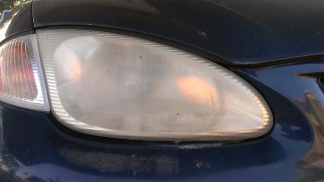

汽车灯具也是很多人容易忽略的部位,原厂车灯一般都是亚克力材质,这东西也怕紫外线,只是灯具生产时会在表面喷涂防紫外线喷剂来保护灯罩。由于原厂灯具品质过硬,所以并不怎么怕暴晒。但是一些后期更换的副厂灯具就不同了,暴晒后很容易出现发黄、龟裂、表面粉化的情况。
