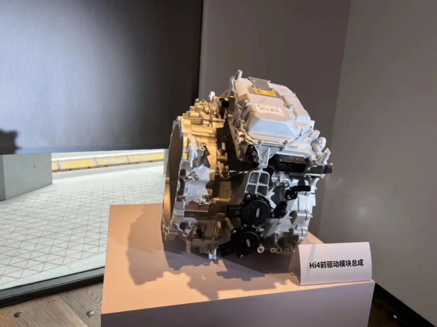

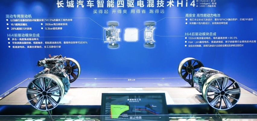

接着看hi4的构成,它是由混动专用发动机、前驱动模块总成、后驱动模块总成,以及低内阻动力电池组成。
混动车型实现四驱,一般的结构是发动机+发电机+前轴驱动电机+后轴驱动电机。比亚迪DM-i是P1+P3,长城DHT也是P1+P3。而hi4是将前轴上P1+P3的电机组合改为P2电机(相当于将前轴上用于发电的GM电机和用于驱动的TM电机更换为一台既可以发电也可以驱动的电机),同时在后轴上增加P4电机,这样就形成了一个前后轴双电机的串并联架构。
这么做的好处是前桥布局更加简单,少了一个电机也能减轻重量,也能降低成本。最重要的一点是,这种结构的制造成本几乎可以与第一代DHT持平。所以,哈弗枭龙MAX做到了四驱价格是15.98万,而竞争对手四驱的价格普遍在18万左右。
2、如何实现三擎九模
不得不说长城的HI4相较于此前的柠檬混动,并非是仅仅增加了个多挡变速器这么简单,而是实实在在的在结构上进行了创新。按照官方的说法,这套HI4系统可以实现9种不同工作模式,发动机的最高效区间几乎覆盖所有用车工况:纯电两驱模式、纯电四驱、串联模式、1挡直驱、2挡直驱、并联两驱、并联四驱、单轴能量回收、双轴能量回收。
