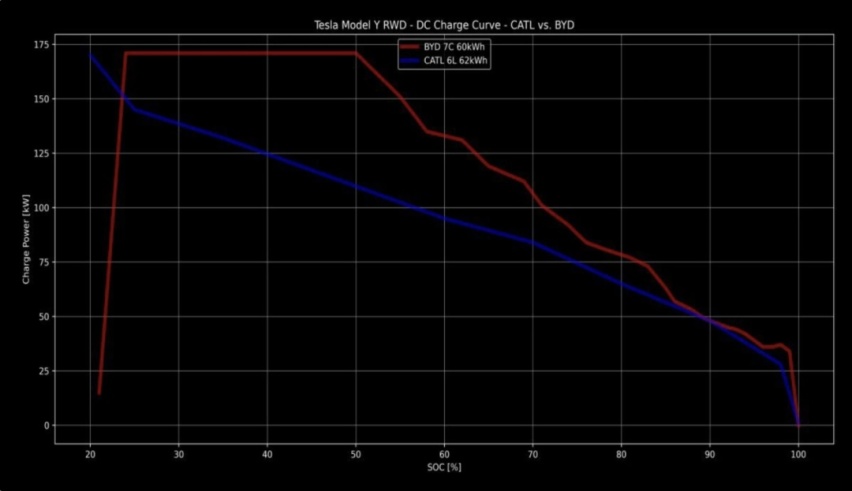

随着德国市场的刀片电池版 Model Y 开始交付首批样车,已经有用户在TFF论坛上发布了新款车型的充电功率和 SOC 数据,称15 分钟可从 11% 充到 71%。

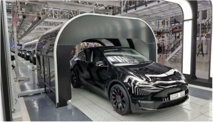

直到5月4日,Teslamag报道称特斯拉在柏林超级工厂将采用比亚迪电池生产改款的Model Y(后驱入门版),预计今年6月交车。
比亚迪将在海外分食宁德时代最大的客户特斯拉。

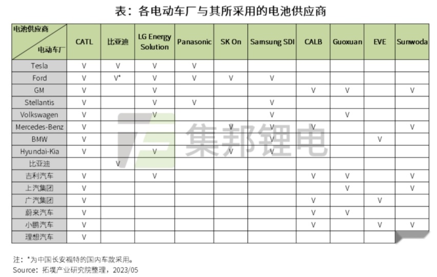

特斯拉目前有三家电池供应商,集齐了当今电池江湖中最强者——中日韩三家头部企业宁德时代、松下和LG新能源。
其中,松下和LG新能源供应三元锂电池,主要供应海外工厂和上海工厂Model 3和Model Y的长续航版,宁德时代主要供应磷酸铁锂电池,配套上海工厂的Model 3和Model Y标准版以及柏林工厂生产的入门版Model Y。

此前,特斯拉的德国柏林工厂只生产搭载松下21700圆柱型三元锂电池的Premium版Model Y,入门版本由中国上海超级工厂进口,搭载的是宁德时代的磷酸铁锂电池。
现在,入门版Model Y仍由柏林工厂生产,后驱款将采用比亚迪磷酸铁锂刀片方型电池,电池容量55kWh,续航力大约440公里,相较采用宁德时代电池的Model Y,电池容量少了5kWh,续航力减少15公里。

除了先行先试的特斯拉之外,通用汽车、福特汽车以及Stellantis等海外车企也开始密集示好磷酸铁锂电池。

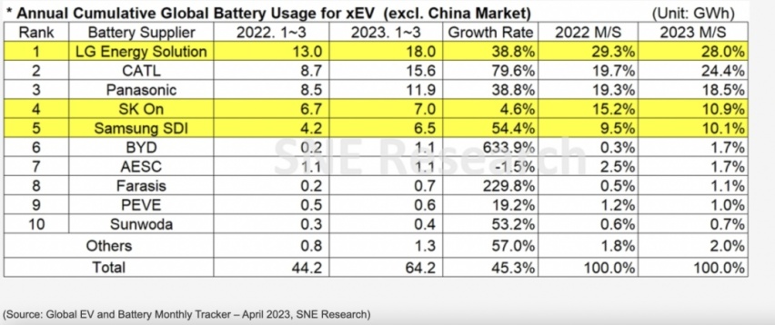

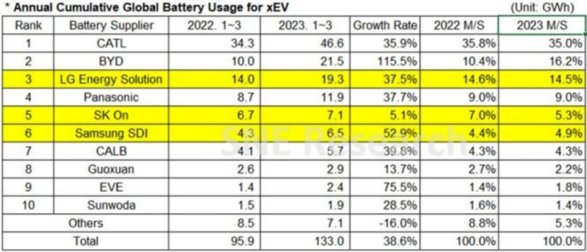

根据韩国市场研究机构SNE Research最新数据,今年一季度,比亚迪以21.5GWh的装机量,超过一直以来仅次于宁德时代的电池“二哥”LG新能源,以2.2GWh的优势取而代之。
一季度,宁德时代在全球占据35%的市场份额,比亚迪占16.2%,LG新能源占14.5%。
比亚迪终于超越了LG新能源,成为动力电池新二哥。它头上,只有霸主宁德时代了。

除了自家电动车及最近宣布的Tesla Model Y外,主要车厂中只有长安福特采用比亚迪电池,再加上比亚迪电动车目前98%销量来自于中国内需市场,故其电池事业的高市占率数字背后存在着电动车销售过度集中单一市场,以及电池销售过度集中自供的双重风险。
集邦锂电认为,比亚迪刀片电池切入特斯拉供应链对于分散销售风险是好的开始,只是未来比亚迪电池想要维持坐二望一的地位,还需要更积极且多元的市场策略以切入不同车厂供应链。

和前“二哥”LG新能源比,比亚迪在除中国以外的市场显得瘦弱,正如LG新能源在中国市场势单力薄一样。LG新能源号称拥有最广泛的车企朋友圈,在除中国以外的市场拥有绝对优势,多年来是这块市场的“王”。
根据SNE Research数据,今年一季度,LG新能源以18GWh的装机量占据28%的除中国以外市场份额,宁德时代以24.4%占据第二,比亚迪以1.7%占第六位。
