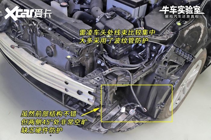

前部防护结构:
全新换代雷凌(下文均简称为:雷凌)的前部防护结构设计有点出乎预料,弓形铝合金主防撞梁+缓冲泡沫+双宽度吸能盒+行人防卷入钢梁,如此设计超越了很多同价位产品。铝合金成本高,吸能效果好,而超宽的吸能盒更是增强了前部碰撞时的溃缩能力,保护行人降低伤亡。
吸能盒上方带有压溃诱导槽,而侧面并无此设计。主杠体和行人钢梁都是螺栓固定,碰撞后便于维修更换。在紧凑级家轿中,我们此前仅见过本田思域配有类似的双吸能盒结构,无疑是成本较高,碰撞吸能效果更好。但是也带来了一个问题,就是头部区域占用空间大且重量略微增加,且影响周边线束布局,不过还是利大于弊。
行人防卷入钢梁并非国标强制要求,绝大多数20万内的家轿都不会设计这个组件。增加成本虽然不多,但是需要处理配重问题、前杠皮内部造型问题、碰撞试验成本等等,而且多少有点费力不讨好的意味。因为真的碰撞行人后,这个防卷入装置的功效其实并不显著,有时候显得很鸡肋。有没有这个装置,在大多数情况下似乎区别并不大。而坚持使用行人防卷入钢梁,还是值得肯定的,毕竟有总比没有强。

雷凌发动机舱布局略显凌乱,由于没有设计防护罩,机舱内显得不太整洁,同时也失去了隔热隔音的屏障。银白色的散热装置温度极高,并无保护直接裸露,也没有高温示警牌。发动机舱管线采用波纹管和卡线槽防护,而铅酸电瓶也是日系车常见的配置。
发动机舱内的“飞线”比较明显,虽然并不是说必然会带来什么危险,但这是明显的可见隐患。波纹管的成本较高,能省则省。而发动机舱靠近防火墙的区域,使用了半球纹铝箔板隔热,面积还是比较完整覆盖的,这个地方没有偷工减料。

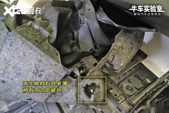

雷凌的地毡层很薄,仅有毛毡层和下面的全再生符合棉质材料填充层,并无防潮层和发泡层。用手触摸地毡层,绒布非常薄,也不是多层压制的,属于最简单的廉价材料,即便是10万元的家轿也不太常用这种地毡。其质感更像是7万元以下廉价车的材料。
雷凌的地板下再生棉似乎是有点极端了,再生棉其实在很多厂商的产品上都有出现。即便是大众甚至是宝马也一样会用再生棉。不过大多数情况下,再生棉属于稍有异味,且颜色基本呈蓝色或者是蓝白相间的。雷凌的再生棉不但面积大,而且颜色是黄棕色非常罕见,正在我们想研究下其品质的时候,用手拽了一下,再生棉的地毡居然就破损了。
不得不说这种少见的再生棉,品质也是比较的极端了。质感生硬且很容易被拉断,将这层材料掀开后,可见下面的地板上,铺设了很多沥青止震贴,这属于比较常规的设计。
而地毡层即便是再生材料的,也没有延伸到后排座椅下方。后排下面就是光秃秃的白车身钢板,而沥青止震贴也是比较小的面积。就连备胎槽里的隔音止震贴也是经过细致计算的,似乎是达到了少花钱多办事的效果。
地板总结:沥青止震片,其实有利有弊。用的面积大了,止震效果好了,异味就大了,不环保。而尽量少用,又达不到止震的效果。不过雷凌还是选择了后者,能少用就少用,即便是发生明显的共振,可能也是车开了很长一段时间之后才会发生。而关于再生棉的应用,雷凌也是走了一个极端,品质真的是不敢恭维。如果您打算买一辆雷凌,不妨后期去美容店做个地毡的换新,重新铺设不但更舒适更环保,而且还减少了共振的可能性。

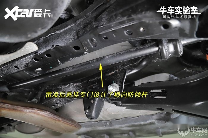

前麦弗逊,后多连杆的组合,还是有一定优势的。在10几万的家轿市场里,大多还是采用后扭力梁结构,省下几千元的成本不在话下。雷凌的策略还是很聪明的,在很多看不见的地方省成本,而对于消费者都关心的后悬挂则尽量多占些优势,也好宣传。
后悬挂也没有缺失防倾杆,避震筒和弹簧分离也是现在的大趋势,集成式的设计基本上见不到了。而分体式多占用空间的说法,似乎也越来越不成立了。
底盘和悬挂总结:雷凌的省钱策略很明显,在看不见地方,比如底盘下护板,钣金胶的应用,防腐涂装等方面尽量节约。然后给出了独立后悬挂,一下得到不少消费者的认可。就像大家都关心防撞梁一样,雷凌也是把车头设计得很“完美”——铝合金防撞梁,外加副防撞梁和双体积吸能盒,而对于后防护结构则是草草了事。这难道就是丰田TNGA蜂巢架构的精髓之所在吗?
