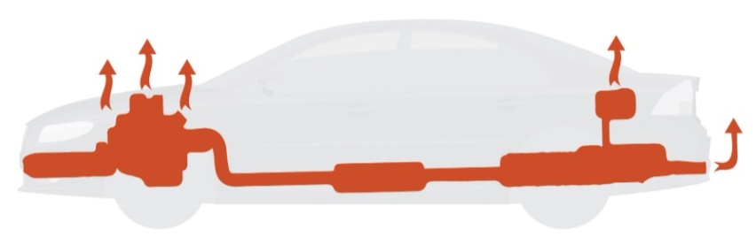

首先我们要弄清楚的是,汽车的排放污染其实分为两部分,第一部分是大家非常熟悉的尾气污染,也就是发动机燃烧产生的排放。第二部分则是大家相对陌生的蒸发污染物,它的来源主要是汽油挥发。
熟悉燃料特性的朋友应该知道,汽油的主要成分其实就是碳氢化合物,而碳氢化合物又是汽车排放三大污染物之一,所以受到排放法规严格限制。不仅如此,汽油还特别容易挥发成汽油蒸汽,而汽油蒸汽又含有大量的碳氢化合物,因此一旦汽油蒸汽进入到大气中,就被称作蒸发污染物。

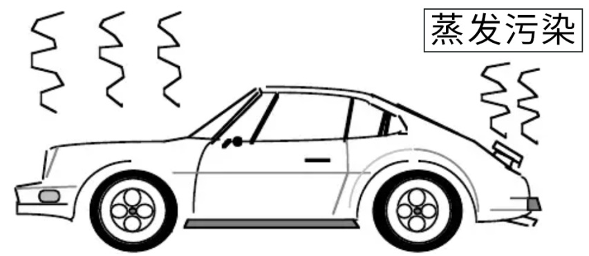

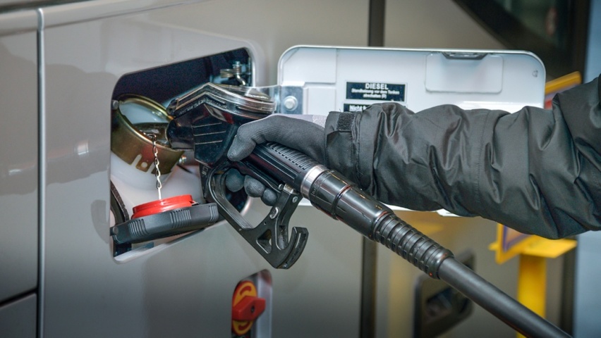

在实际使用过程中,蒸发污染物主要是在加油过程中、以及汽油进入油箱后产生的。比如,在加油时为了能让汽油顺利进入充满汽油蒸汽的油箱内,油箱里面的排气口会把汽油蒸汽排出来,所以有时候坐在车里面加油也能闻到一股汽油味,这就是加油时产生的蒸发污染物。而在汽车长期静止停放时,油箱内的汽油缓慢挥发,并且通过油箱壳体、阀门、管路泄漏到大气中。不同的是,油箱内的汽油蒸汽泄漏的速度很慢,所以它不像加油时那样容易被人察觉到。
相关研究表明,在汽车的总碳氢化合物排放中,油箱泄漏和加油产生的蒸发污染占了20%,仅次于发动机尾气排放。而且由于之前国内对蒸发污染不够重视,所以国内的汽车每年会产生8000克/辆的蒸发污染物,而同时期美国的汽车每年只产生500克/辆,差距十分悬殊。

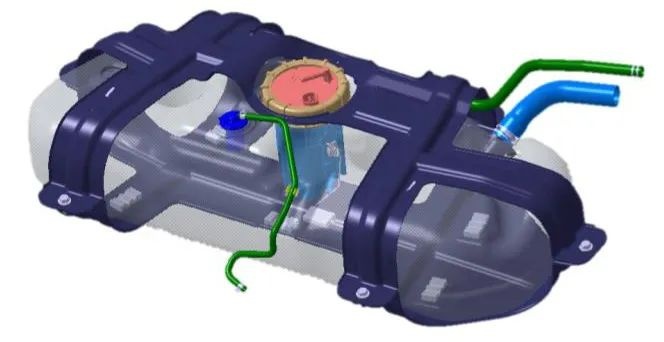

 高压油箱
没错,还真有!目前的汽车油箱可以分为常压和高压两种类型,一般普通燃油车只需要用常压油箱,它可以承受的内压在-3至15kPa之间。而插电混动车则主要使用高压油箱,它的内压在-6至40kPa之间。看到这大家就要问了,为什么插电混动得用高压油箱呢?

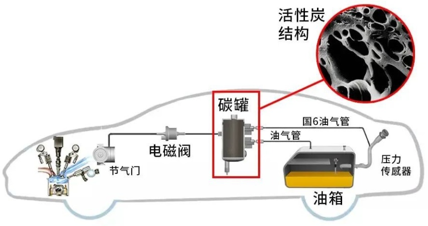

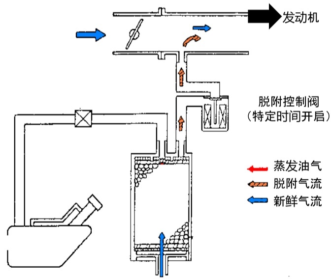

前面提过,汽油在油箱中会缓慢挥发变成汽油蒸汽,并且汽油蒸汽主要是对环境有污染的碳氢化合物。所以为了减少汽油挥发污染,汽车都会配备专门吸附汽油蒸汽的碳罐。
 碳罐吸附汽油蒸汽

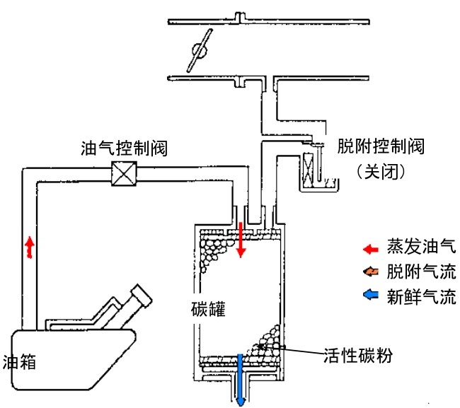

在燃油蒸发控制系统中,碳罐的一端连接油箱,在油箱和碳罐之间有一个“油气控制阀”。一般油箱里面的汽油蒸汽压力达到4-7kPa时,油气控制阀就会打开,然后油箱里面的汽油蒸汽进入碳罐。在碳罐中汽油蒸汽里面的碳氢化合物会被活性碳粉吸附,变成对环境无害的气体,最后通过碳罐大气口排出。
 发动机对碳罐进行冲洗
在碳罐的另一端,连接的是发动机进气歧管,而且在碳罐与进气歧管之间,还有一个脱附控制阀。当碳罐吸附一定的汽油蒸汽后,脱附控制阀就会打开,发动机就会把碳罐里面的汽油蒸汽吸走,并将其再次引入气缸内燃烧。一般纯燃油车在行驶时发动机一直保持工作,碳罐内的油气经常会被发动机吸走,所以汽油蒸汽从碳罐溢出到大气中的部分很少。由于碳罐中的油气少,油箱的压力自然也就小了,所以纯燃油车使用常压油箱就可以满足国6规定的蒸发污染物排放标准。

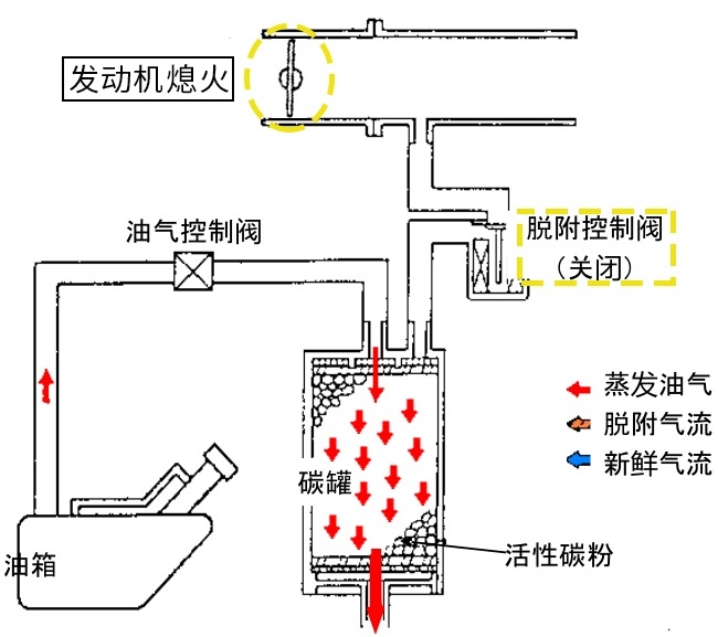

与纯燃油车不同的是,插电混动可以长距离纯电行驶,发动机启动频率较低。如果是有家用充电桩的用户,甚至有可能一个月也不一定启动一次发动机。前面提过,碳罐的冲洗是靠发动机进气歧管的吸气作用实现的。所以当发动机不启动时,碳罐就会很快达到极限吸附量,于是一部分汽油蒸汽便通过碳罐的大气口向外溢出。
更重要的是,在国6排放测试中,插电混动必须把电量充至最高,然后才能进行蒸发污染物排放测试。所以在测试过程中,发动机启动的次数很少,通常是靠纯电模式行驶。由于在测试时发动机基本不启动,碳罐得不到冲洗,所以使用常压油箱的插电混动车型,理论上确实比较难以通过国6的排放测试。

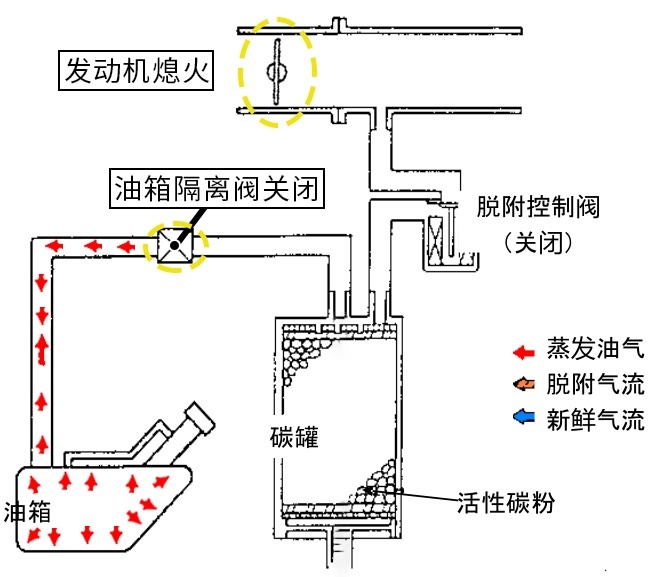

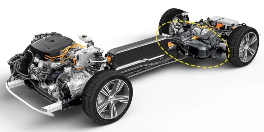

正因如此,汽车厂商才为插电混动开发了高压油箱。所谓的高压油箱,除了可以承受更大的内压外,它与常压油箱的设计也有所不同。具体来说,高压油箱连接碳罐的管路之间增加了油箱隔离阀。只要发动机熄火,油箱隔离阀就一直处于关闭状态。所以高压油箱内的汽油蒸汽无法进入碳罐,汽油蒸汽溢出也就不存在了。
在行业内,高压油箱并不是什么新奇的设计,无论是高端豪华品牌,还是普通的大众品牌,只要是插电混动,大家都会采用高压油箱。也就是说,高压油箱是解决插混车型蒸发污染物排放的公认方案。现在再来看长城发布的声明,大家就明白长城为什么要把比亚迪插混用“常压油箱”单独拿出来说事了吧。

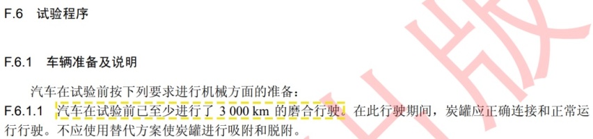

在长城公布举报声明的当天,比亚迪就针对此事进行了回应。从比亚迪的回应来看,他们认为长城送检的车辆没有按照国6排放试验要求,完成3000km磨合行驶后再测试,所以其检测报告无效。
我们从国6的测试程序中也可以看到,比亚迪所说的3000km磨合测试要求确实存在。但是磨合这个要求主要是针对燃油车的动力总成,而且前面也提过,插电混动的蒸发污染排放试验大部分用纯电的方式进行,所以3000km磨合到底对于蒸发污染物排放有多大的积极作用,目前我们也不好下定论。

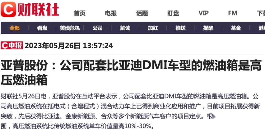

值得一提的是,5月26日又有国内媒体爆料,比亚迪供应商“亚普股份”对外表示,公司配套比亚迪DM-i车型的燃油箱是高压油箱,并且成本上要比传统供油系统更高。不过要注意的是,亚普股份并没有指出此次涉及风波的秦PLUS DM-i以及宋PLUS DM-i这两款车型是否使用了高压油箱。而且目前比亚迪也没有针对长城提出的常压油箱进行回应,说明比亚迪确实有可能在部分售价较低的车型上使用了成本更低的常压油箱。不过,这一切暂时也只是猜测,比亚迪作为目前最大的插混车制造商,我们相信他们应该有自己的方式可以解决汽油蒸发污染问题,这就要看后续比亚迪的回应了。
