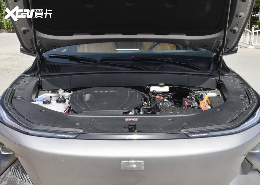

搭载于吉利银河L7上的雷神电混8848是新一代电混技术,其相比传统的单挡变速器有着明显的优势。

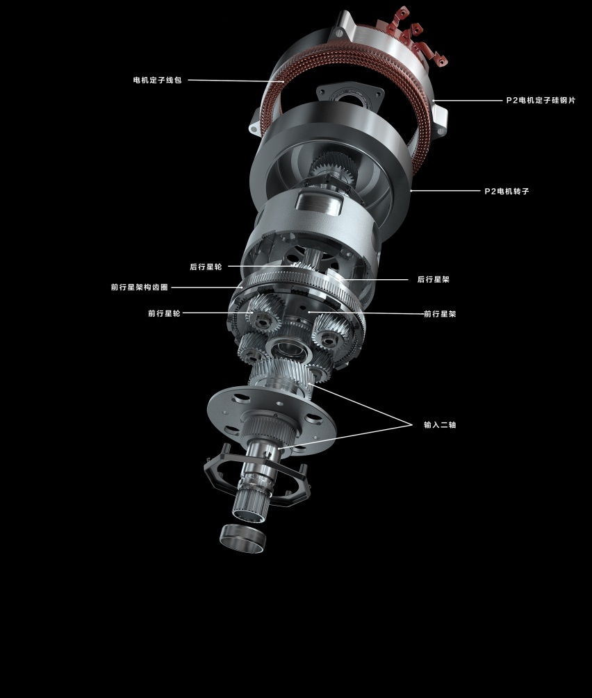

作为混联式中的串并联式混动架构,有1个主要用于发电和调速的P1电机和主要用于驱动的P2电机构成电驱系统,并通过2组行星齿轮组实现了3挡变速。
雷神电混8848所采用的的3挡变频电驱DHTPro可以根据不同路况和动力需求匹配挡位,1挡负责起步,3挡负责巡航,2挡的职责则是中低速行驶和降挡超车,满足驾驶者需求。

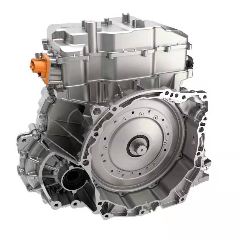

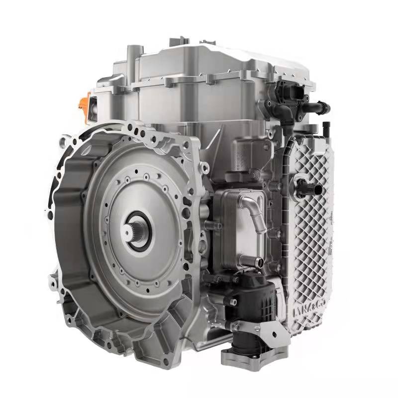

3挡变频电驱DHTPro的在动力和燃油经济性上都取得了更好的表现,不过这是否表明,多挡位会导致传动系统总成的体积和质量超出预期?答案是否定的,这套变速箱总成重量仅120kg,轴向长度354mm,比竞品小26-56mm,是目前全球轴向长度最小的混动专用变速器。
雷神电混8848所采用的的3挡变频电驱DHTPro在控制体积/质量的同时,还通过合理的挡位排布使得整车在不同速域和用车工况中都能表现出最好的状态。

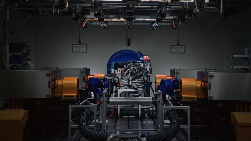

如此精巧的混动变速箱设计诞生于吉利的雷神新能源试验中心,这是国内行业首个产品全开发、品类全覆盖、场景全模拟的世界级虚拟仿真试验中心。也是覆盖跑车、豪车、高端车、经济车全品类模拟测试,兼备燃油、混动、电动产品全覆盖开发、验证标准的世界级动力试验中心,全球最高44.26%热效率发动机也诞生于此。

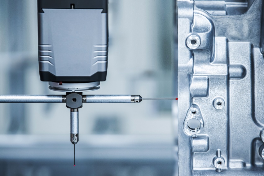

微米工厂是一家专门生产雷神DHT变速器的顶级工厂,拥有很多稀有设备,例如全亚洲第一台MAR全自动水冷压淬机,能将齿向变差控制在±8微米范围内;全亚洲唯一的滚插珩磨复合机,车内齿轮噪音比竞品低5-10dB,保持35万公里耐久性。
更不用提行业顶级的测量系统和芯片级绝尘阀体装配等顶级工艺,最大限度地确保雷神DHT变速器的制造和安装精度。
