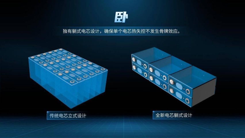

传统立式电芯的布局方式,由于电芯与电芯之间是面积更大的侧面相接触,因此电芯间的接触面积大,这就导致电芯之间的热传导能力也是很强的。
当发生电池的热失控现象时,燃烧产生的一瞬间就可以达到130℃的高温,尽管每个电芯之间会有着隔热材料以及冷却结构等的间隔,但过于紧密的接触会让各个电芯之间像多米诺骨牌倾倒一样,发生不可逆的连锁反应。
上汽荣威魔方电池的卧式布局,就会使电芯之间的接触面积大为减少,使热传导的渠道大大缩小。
因为采用的是卧式布局堆叠方式,而且在整个电池组内只有两层电芯,所以相比较于立式布局,魔方电池的电芯间接触面积只有两层电芯堆叠产生的面积,这对于电池热管理来说就显得更加从容。
当发生电池热失控时,由于只有两层,所以危险蔓延的最大范围也就在上下两层之间。而由于左右侧的电芯接触面积小,且得益于魔方的立式电芯冷却结构,热失控波及两侧电芯的概率大大减少,电池热管理就会简单得多。

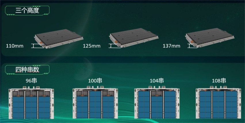

魔方电池的长和宽分别是1690mm和1300mm。但它却有着三种不同的厚度,分别是110mm、125mm和137mm。同时为了适配这三种不同厚度的电池组,魔方电池的内部电芯串数分为了96串、100串、104串和108串。
从上述这串数据可以看到,魔方电池虽然厚度尺寸多变,但其从上方产生地投影面积是不变的,这就意味着魔方电池实现了电池包长宽比的固定,只需要调节电池包的厚度,即可适配到不同车型上。
此外,魔方电池还支持不同的电化学体系,上到高密度体系的半固态电池,下到低密度体系的磷酸铁锂电池,魔方电池都可以将它们收纳其中。并可以涵盖从44kWh到150kWh等多种容量。

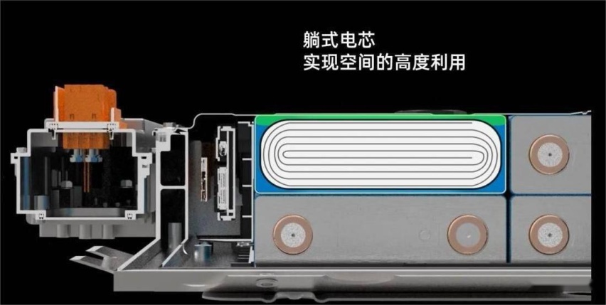

首先,因为电芯卧式布局,所以魔方电池的竖向厚度大大降低。
立式布局的电芯结构,其在竖向上的空间包括顶盖厚度、顶盖底部到隔膜之间的距离以及托底板厚度等。这些空间的使用,最终导致的就是电池包内的空间利用率降低,导致电池包的能量密度降低。
而魔方电池通过电芯躺平,在减少电池包厚度的同时,还提高了电池包的空间利用率,可谓一举两得。

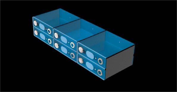

其次,就是电芯泄压阀的侧向布置。
魔方电池因采用卧式布局,所以可以将电芯的泄压阀安排在电池包的侧面。这样当因热失控而产生高温高压的废气时,气体不会像立式布局那样直接喷发到电池上盖,对车内的司乘安全产生威胁,而是会喷发到底部的托盘结构上,安全性表现更好。

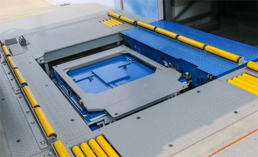

面对不同的车型、不同的电芯种类以及不同的电池容量,仅通过一款电池不同的排列组合便可以解决。延伸到以后电车换电这种更加庞大的工程,这无疑是一个很好的思路。
