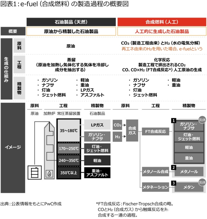

e-fuel可以通过从空气中抽出二氧化碳和从水分子中抽出氢气来制造。然后,二氧化碳和氢化合物可用于制造碳氢化合物,碳氢化合物是石油、天然气和煤炭的主要成分。
这种燃料合成的核心反应是Fischer-Tropsch反应。该反应是德国化学家Franz Fischer与 Hans Tropsch在1925年发现的。即在高温高压下,水蒸气或氢,与一氧化碳可以在金属催化剂的催化下生成烷烃类。
图片来源:普华永道日本集团(PwC Japan Group)
这种新燃料,需要用由风能或太阳能等可再生能源产生的电力,来电解水,产出氢气和氧气。通过使用更多的能源和添加碳(最好是从空气中捕获的二氧化碳),有可能生产出其他合成燃料,如e-氢、e-甲烷或e-柴油。这是电转化为燃料的过程。

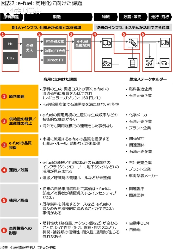

挑战三,商业化还要解决原料、标准、运输、车辆改造等一系列问题。普华永道日本网站指出,e-fuel要实现商品化,还要解决以下课题:
首先,是原料采购。现在的e-fuel的生成成本估计为700日元/升左右,其中约90%是氢的采购成本。如果利用可再生能源制氢,就需要进一步降低设备成本。
其次,是确保供给量和提高生产力。为了大规模生产e-fuel,就要保证的氢和二氧化碳原料供应充足稳定,不浪费、有效率地生产非常重要。
第三,是建立质量标准,目前市场流通的e-fuel质量标准还没有定义,只能采用汽车等燃料的规定。
第四,物流和储存。运输和储存e-fuel时,预计会利用现有加油站等基础设施,但需要制定与传统汽车用燃料隔离的相关规则。
第五,是促进销售和使用的措施。如果传统燃料同时销售,纯电汽车价格降低,可能会限制e-fuel的普及。需要政府提供相关补助金和税制优惠等措施,促进e-fuel的销售和使用。
第六,车辆自身的改造。由于e-fuel的燃料性状(热容量、辛烷值等)与现有燃料不同,所以使用e-fuel时需要对驾驶性能、环境性能的影响程度和适用性进行验证。
