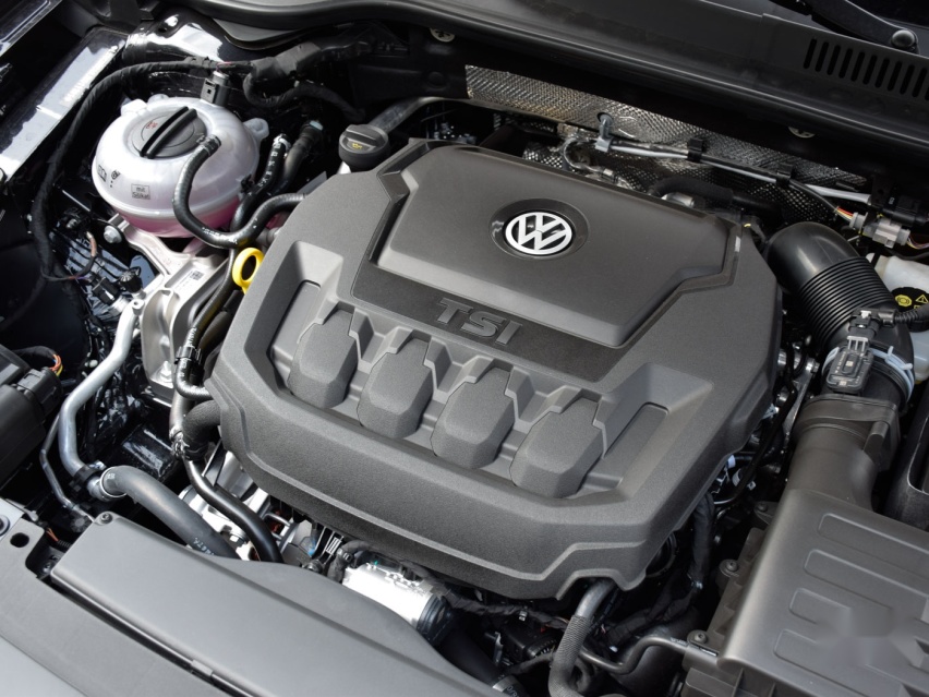

大众和奥迪共用发动机不是一两天的事,不过很多奥迪发明的技术,大众一直舍不得用(为了省钱),排放门事件爆发后,大众总算是把汽油发动机压箱底的技术都掏出来了,以前奥迪上用的技术,现在终于下放到大众上,这里有个重要的发动机那就是EA888 Gen 3B。
40万级豪车同款发动机,这些B级车只要20来万!
Gen 3B(也有叫三代半)把大众的家底掏空了,B 循环(米勒)和AVS技术全都用上了,一般大众尾标是330,那就代表它配备了大众效率最高的发动机。奥迪A6L、A4L和Q5L的40TFSI车型,也搭载相同的发动机。简单的讲吧,Gen 3B采用了米勒循环和两段可变气门升程技术。

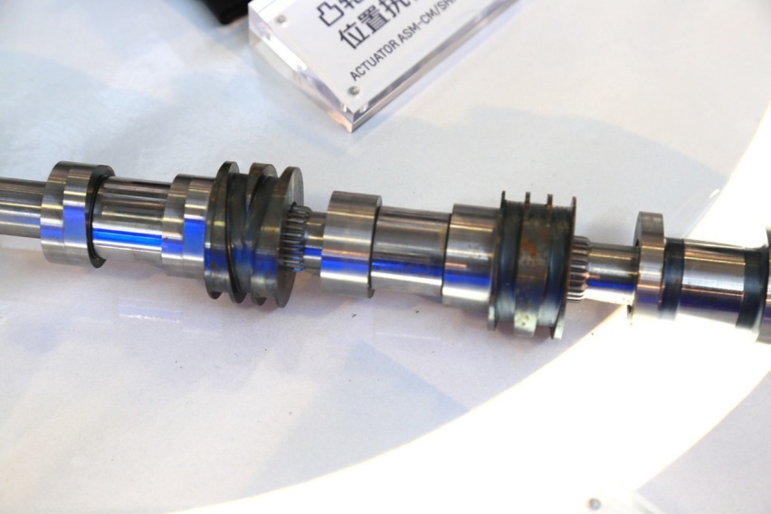

米勒循环一方面提高了转换效率,另一方面减少了对节气门的依赖,因为活塞会把多余的空气排到进气总管,节气门开度变大泵气损失降低,一举两得。为什么大众这么晚才用米勒循环?因为成本高啊,AVS(两段可变气门升程)主要是优化进气冲程,让空气有更大的滚流改善燃烧。

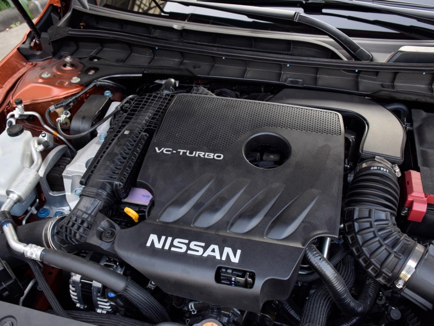

一直被模仿从未被超越,这句话形容天籁的2.0T可变压缩比发动机丝毫不夸张,虽然很多厂商都尝试过搞可变压缩比,但是能把实验室里面的技术量产的只有日产。据工程师透露,这个项目起初直接被否了,后来戈恩亲自批准,并给了大量(巨额)研发经费,最终才得以投产,英菲尼迪QX50和日产天籁相继搭载这款发动机。
天籁的2.0T(型号KR20DDT)可变压缩比发动机,热效率在38-39%之间,这应该是目前量产2.0T之最。但是有人说这台2.0T并不省油,这是怎么回事呢?

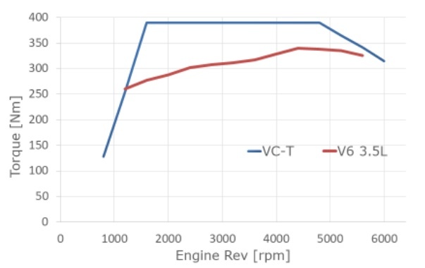

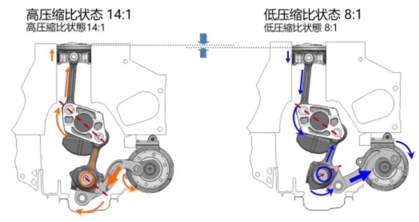

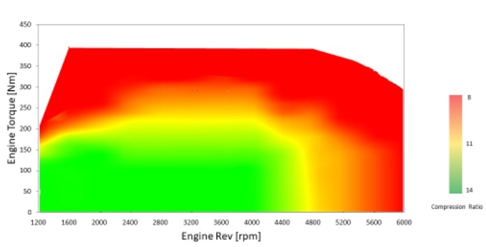

可变压缩比指的是压缩比在14:1-8:1之间无缝调节,假如你喜欢大脚油门,那压缩比就会降到8:1(上图红色区域),这时候以动力输出为首要目标,假如一直匀速行驶油门保持不变,就会切换到高压缩比(绿色部分),以最佳的效率为目标。
天籁的2.0T发动机省油与否,得看驾驶习惯,假设日产优化软件做个ECO模式,那样也是可行的。除了省油这台发动机动力输出其实相当暴力,考虑日产自家CVT不那么给力,最大扭矩输出刻意往后调了,即便如此,2.0T匹配CVT(第二代)变速箱的天籁,百公里加速也是6秒出头,要是换个AT变速箱恐怕...
日产的可变压缩比发动机,曲柄连杆机机构与传统发动机有较大变化,运转时活塞连杆左右摆动更小,而且活塞速度更接近正旋曲线,所以它的二阶振动接近V6发动机的水平,也就是说运转非常平顺。
KR20DDT基本把目前最先进的技术一网打尽,比如独有的可变压缩和米勒循环等,未来可能还有HCCI版本。据说上汽也在研发可变压缩比技术,而且样机已经在路试。总的来说,天籁的2.0T绝对是发动机工程师心目中理想技术的载体。

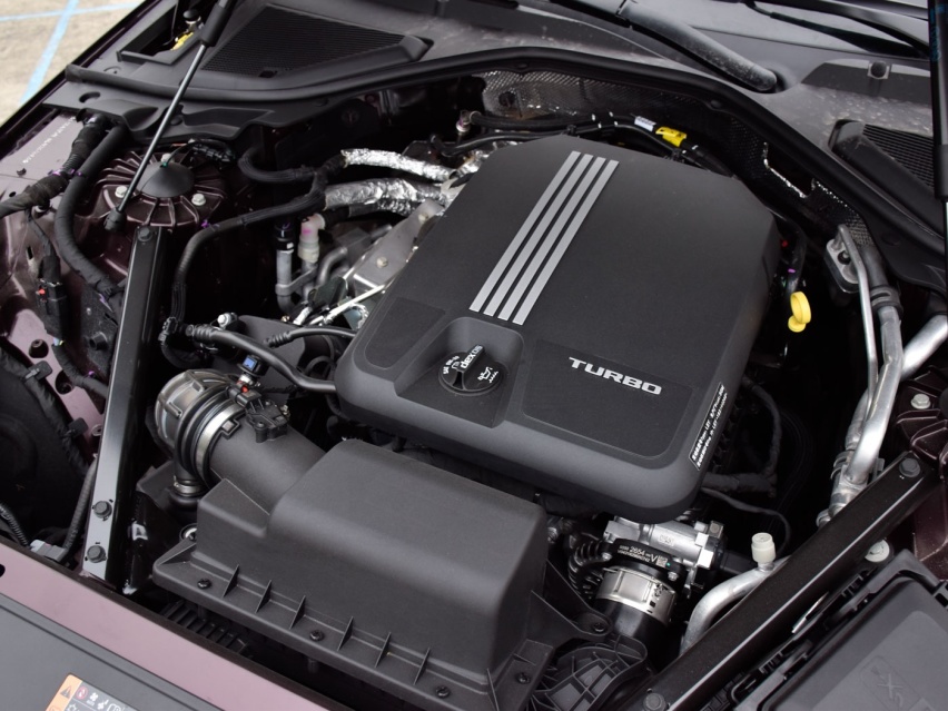

通用第三代驱动系统扛大旗的也是2.0T发动机,雪佛兰迈锐宝XL和凯迪拉克CT6均搭载了这台2.0T。新的发动机升级了350Bar高压直喷系统,电动水泵以及电控节温器。
新2.0T省油的关键技术是Tripower可变气门管理技术,奥迪的AVS不是气门两段控制吗?通用的直接三段控制,当然第三段是气门完全关闭。需要最大动力时,气门升程处于最大值,此时进气量最多,到了匀速巡航时,气门升程只有一半,这样有助于进气形成滚流,低速行驶时两个缸的进气门完全关闭,这样就只有两个气缸在运转。

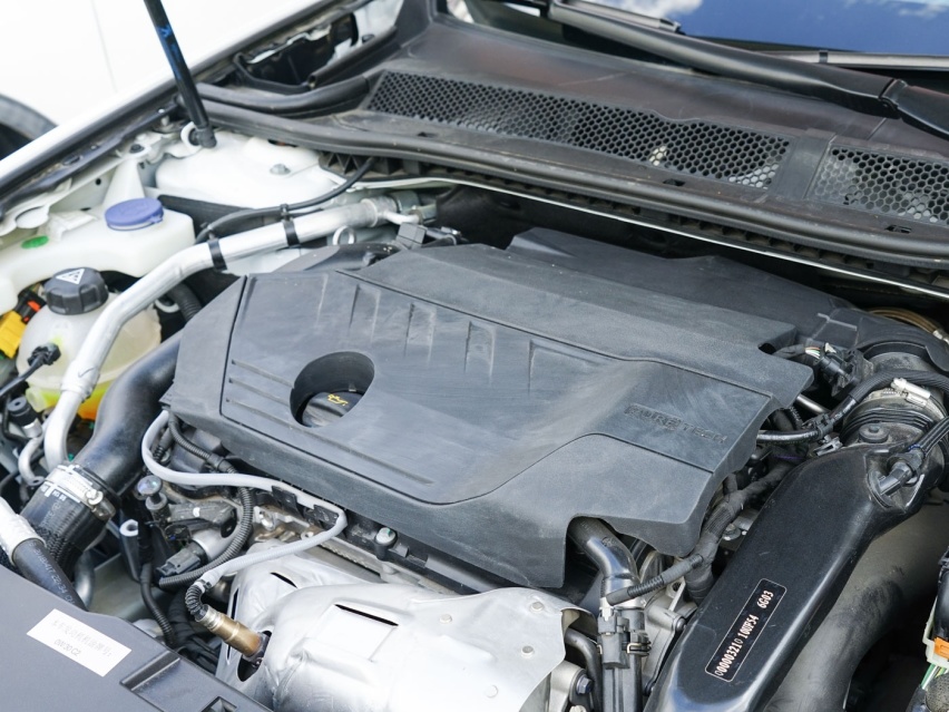

PSA(标致雪铁龙)之前一直与宝马联合研发Prince engine(王子发动机),PSA自己称作THP系列,而THP发动机已经获得了12次国际十佳发动机奖项。标致、雪铁龙和DS所搭载的就是THP系列发动机。
标致很少宣传发动机,因为它没有非常抢眼的参数,但这并不代表它技术落后。这里讲讲欧洲厂商和日本厂商观念上的差别,所谓市场决定需求,欧洲消费者对动力的要求大于油耗,因为他们认为要省油就应该选柴油车。

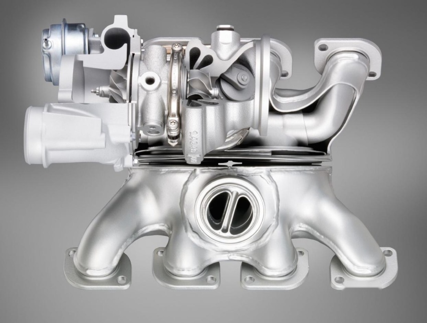

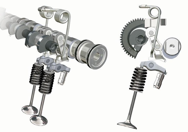

508L这台THP发动机,有几个一般人不在意地方,双流道涡轮1000rpm就开始介入工作,1500rpm时已经快接近峰值扭矩。给人最直观感受是,动力响应非常快,几乎察觉不到所谓的涡轮迟滞。
除了涡轮介入的早,这台发动机的进气控制也是标杆级,因为它也配备了Valvetronic连续可变气门升程技术,进气门的开度可以在0.4-7毫米之间随意调节。部分工况下,发动机节气门几乎全开(减少泵气损失降低油耗)。
总的来讲,PSA的THP发动机与宝马有一定渊源,PSA有自己设计理念。508L动力如何只有体验过才知道(这套动力对标宝马X1),提前透漏一下,508L的动力匹配是标杆级存在。
