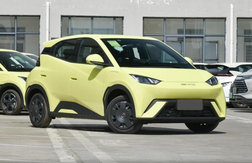

比亚迪海鸥是比亚迪在售车型中价格最便宜,也是最入门的一款小型代步车。我们早在去年5月份就获得了海鸥的谍照身份信息,可直到今年4月份上海车展开幕,这款车它才正式上市,可见在这大半年的时间里,比亚迪一直在细细打磨。至于打磨的方向,从已公布的海鸥定价(7.38-8.98万)来看,参考当前小型代步车市场其它品牌在售产品,海鸥的价格不算贵,但也不便宜。

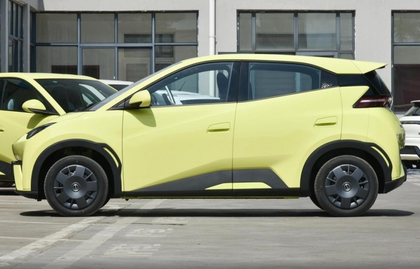

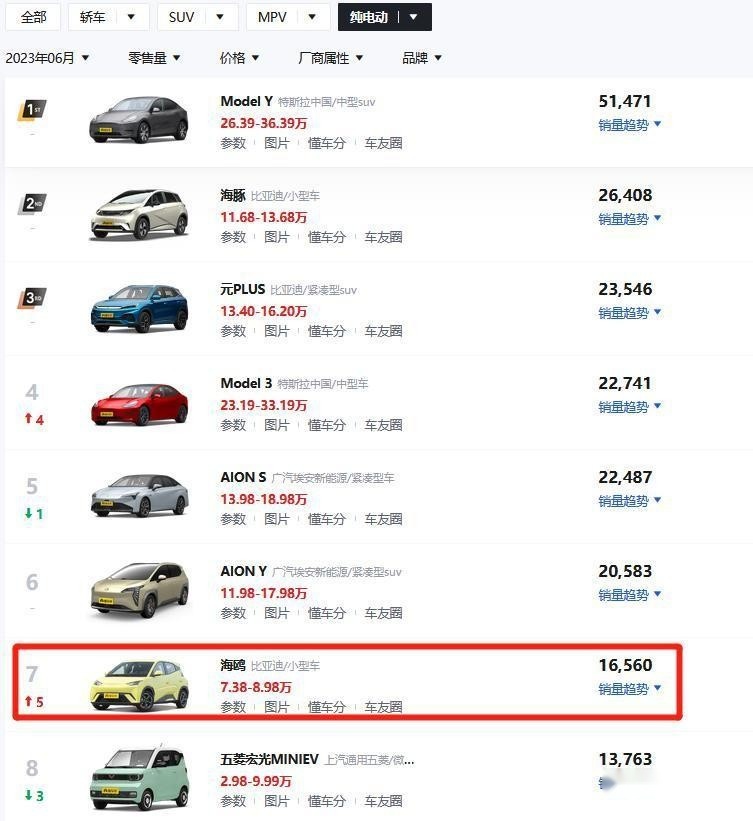

经过长时间的打磨,比亚迪海鸥面对如今的汽车市场,它能否获得市场关注和青睐?还真的可以,根据6月最新的纯电动车销量排行榜数据来看,这款车当月售出16,560辆,反超了五菱宏光MINIEV、五菱缤果等竞品,荣登为最畅销的小微型代步车。但就尺寸来说,海鸥其实没有太出圈的表现,长宽高分别为3780/1715/1540mm,轴距2500mm,作为对比,五菱缤果的长宽高分别为3950/1708/1580mm,轴距2560mm。
那么,有个问题,比亚迪海鸥是如何取得市场青睐和支持的?

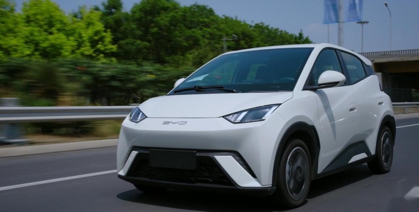

这就不得不从海鸥的来历说起,在比亚迪的产品矩阵中,这款车归于海洋网,但它的设计和海豚、海豹设计截然不同,采用了全新拟物的设计风格,犀利的造型让人第一眼就能感受到呆萌的气息。车辆基于e平台3.0打造,这款平台的主要特征是“纯电”、“模块化”、“兼容性高”,和五菱、吉利、长安那几个“半道出家的和尚”不同,比亚迪在e平台造车架构上已积累了长足的造车经验,e平台3.0由e平台2.0升级而来,通过低压层、车身层、高压层、底盘层的方式进行全面整车架构开发,实现了软件和硬件的完全解耦,功能迭代周期缩短70%。

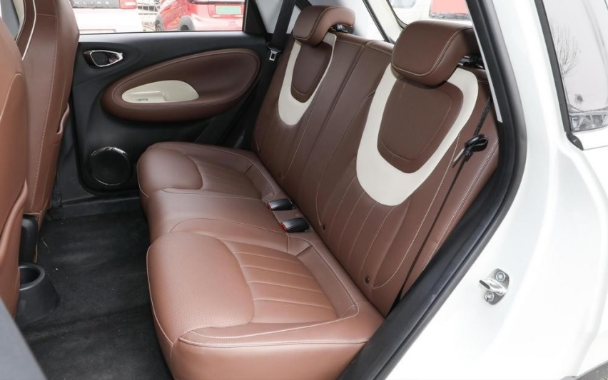

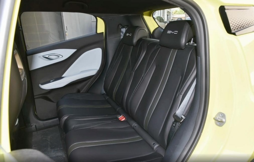

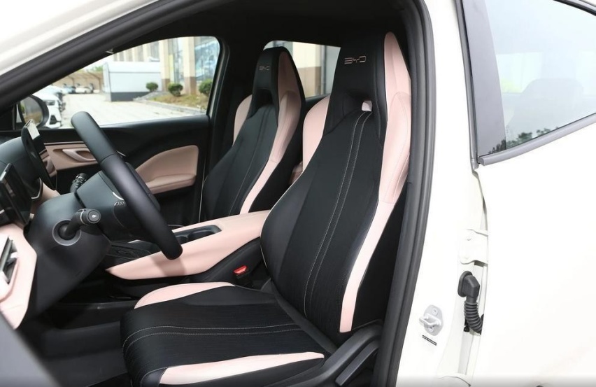

而更关键的是,基于e平台3.0打造的海鸥在空间表现上面令人称奇,横向对比车身体积更大的五菱缤果,得益于集成度更高的模块化设计理念,海鸥车内空间利用率更高。以我1米75的身高为例,当海鸥前排座椅调整到舒适位置后,后排腿部空间还能留下大约2拳左右的活动空间,而同样坐在缤果的后排,腿部空间也是2拳左右,两车的头部空间和横向空间其实差不多,但总感觉海鸥的后排空间更宽大。放眼一瞧,原来海鸥后排地台是纯平设计,而缤果作为一款电动代步车,后排地台竟然还有小幅凸起,就是这小小的地台凸起让人觉得空间被侵占了一部分。

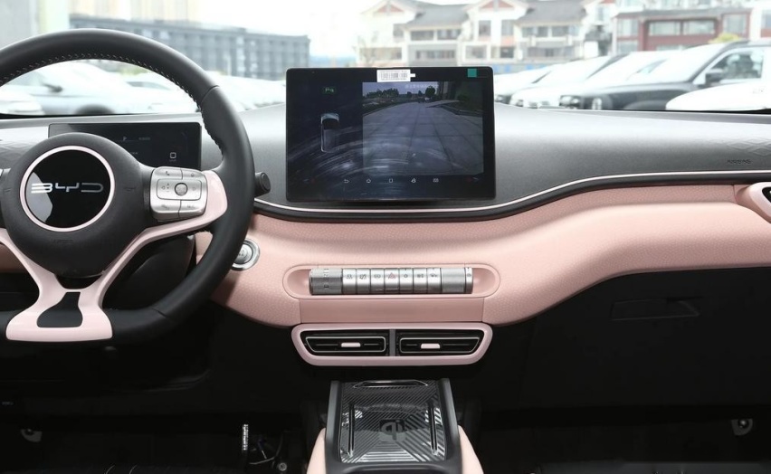

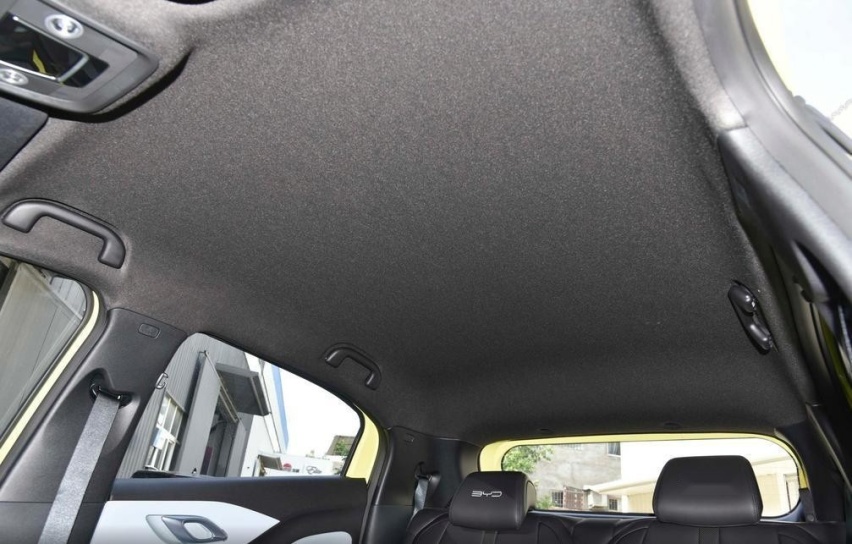

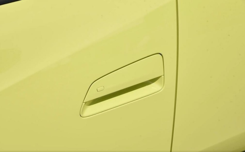

关于配置,海鸥很会迎合消费环境,全系没有天窗配置,有且只有一个光秃秃的顶棚。无独有偶,缤果也这么做,但很少有人提起。关于这点问题,在选择海鸥和缤果的消费者眼里,这是一个优点,因为没有天窗的存在,炎热的夏天环境中就不会有大量的热进入车内,空调冷却速度更快,也更省电。而且他们认为,海鸥采用的仿隐藏式门把手设计也是亮点,冬天不怕冻,使用起来比较方便。

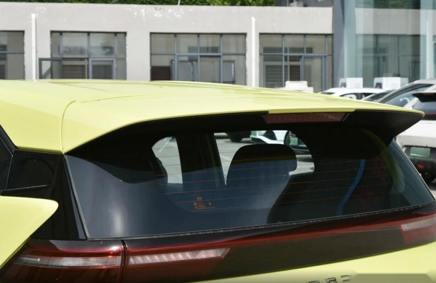

还要注意的是,海鸥全系不提供天窗、阅读灯、后排出风口,甚至连后风挡玻璃的雨刮器也省去了。要知道,两厢车不同于一般的三厢车,由于车身造型的原因,很容易在后风挡玻璃窗区域形成一定的负压,造成灰尘和雨水的积压,如果没有后风挡雨刮器设计,日常使用一方面不太美观,另一方面手动打理也不太方便。但选择海鸥的部分用户群体认为,变道和掉头并不是非要看内后视镜,一般观察左右后视镜也可以完成,很多燃油两厢车没有后风挡雨刮器照样卖得很好。关于这样的认知,我们不去抬杠认谁对谁错,毕竟选择一款车喜欢它的优点,必然也会欣然接受它的不足,车是买来给自己提供方便的,只要开起来心情愉悦,一切都合情合理。

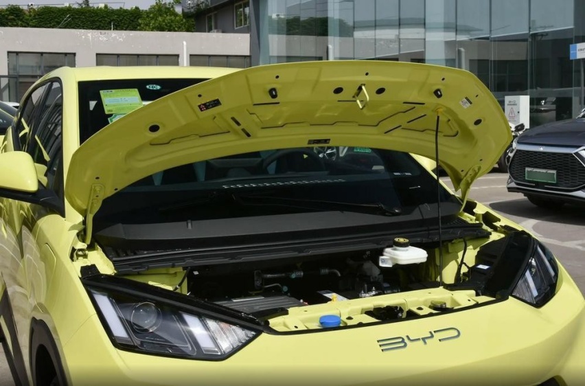

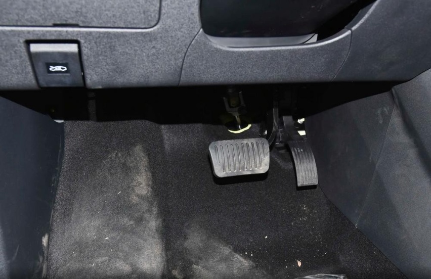

动力方面,海鸥还是比较令人满意的,全系采用前驱布局,前桥搭载一台最大输出功率55kW的电机单元,动力性能虽然一般,但在时速60-70km/h以上再加速情况下依然有推背感,加速性能符合城市日常出行对动力的多种场景诉求。而且值得一提的是,这款车的刹车脚感和动力回收系统配合得比较默契,没有前后拖拽的感觉,轻踩刹车就能获得良好的制动效果,而这也恰恰反映出海鸥的电动化完成度较高,已经脱离了传统“老头乐”车型的低级驾驶趣味。不过,受限于电机性能,运动模式下极速最高只能达到100km/h,而经济模式下极速略高,但也只能达到120km/h,高速行车场景受限制较多。

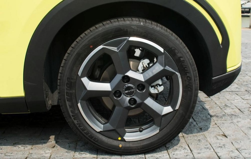

制动系统部分,海鸥前后轮都采用浮动式制动卡钳配盘式刹车盘,属于行业主流水平。值得一提的是,售价比海豚还贵的大众ID.3,至今还在使用后鼓式制动器,而比海鸥更贵的大众Polo、本田飞度、丰田YARiS L致炫等合资小型代步车,也在使用传统的前盘后鼓制动结构。从前悬往后看,可以看到一根凸起幅度高于电池包的管状结构,这在一定程度上可以对电池包起到保护作用,同时这根管状结构连接车身两边,类似于加强筋,实现了提高车身扭转刚性的作用,可以有效提升车辆的横摆响应速度,对操控稳定性有一定的帮助。

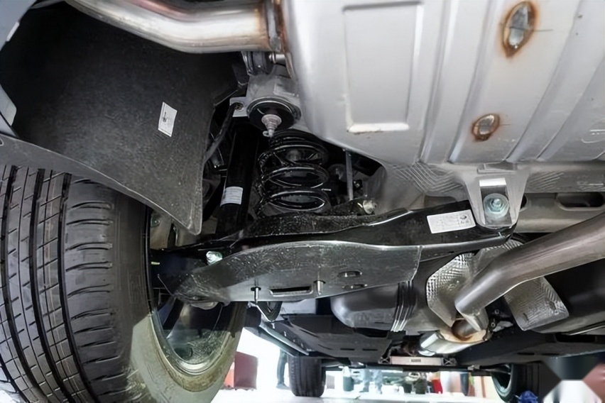

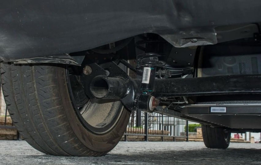

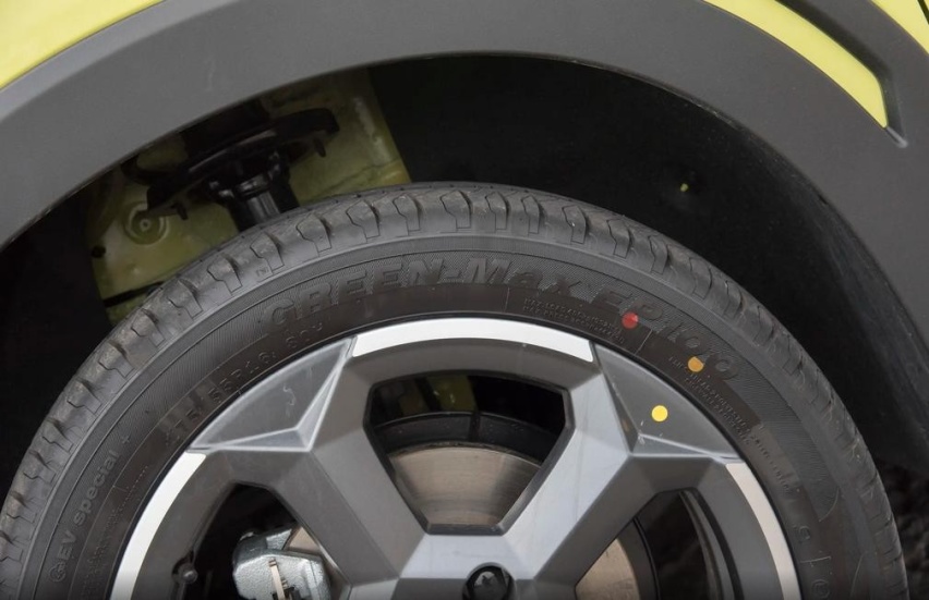

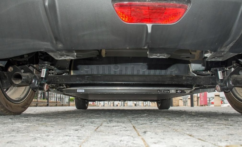

轮胎方面,海鸥采用的是规格为175/55 R16的玲珑轮胎,受限于价格成本,轮胎的抓地力和静音表现一般。目光看向这款车底盘的后方,后悬挂采用扭力梁设计,是常见的管型梁形式,并没有加入变截面的设计,胜在冲压制造成本低,耐用性良好。后桥两侧减震器采用簧筒一体式设计,和飞度、致炫等日系车的设计相同,提高了空间的利用率,放大了后排空间和后备箱空间,但在舒适性方面不如分体式布局做得更好。
因为分体式减震器结构通常会将减震器放置在更靠近车轮侧的部位,而弹簧则设置在靠近后桥的内侧,这样当车辆经受震动和颠簸时,减震器的行程会大于弹簧的行程,可以大幅提高底盘对路面震动激励的缓冲效果。

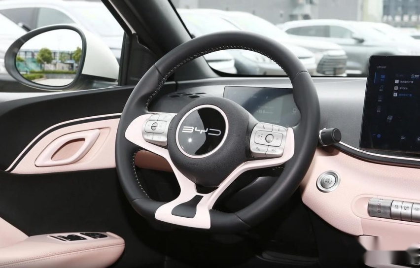

不过,借鉴自合资品牌的“降本增效”也让海鸥在驾驶质感上丢了些分。首先,这款车的转向手感并不算好,电子味道非常浓厚,和秦PLUS DM-i的设计保持一致,转向线性,但虚位大,且回正力矩模糊,转向精准度不够清楚,有着燃油车驾驶习惯的朋友相信第一次上手时都会觉得略感陌生,需要一些时间去适应变化。
其次,NVH隔音静谧性方面,海鸥虽为纯电代步车,但它的座舱静谧性其实并没有好过同级别的合资燃油车,实测在车速行驶到60km/h的城市道路工况下,车内噪音达到65.4分贝,车内人员沟通已出现明显的噪音干扰问题。这里就不得不提一下它采用的四条国产玲珑轮胎,抓地力表现尚可,但静音性确实有待加强。
