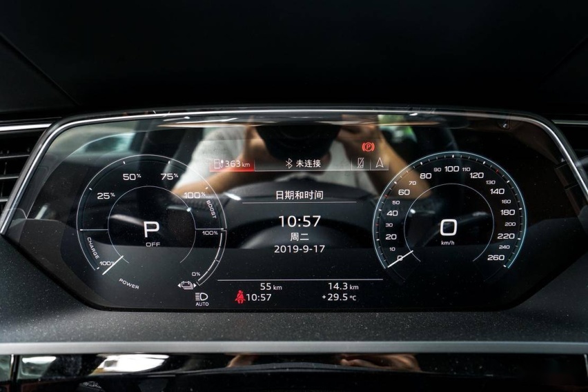

城市续航测试开始前,现将车辆充满电,满电时 e-tron 表显剩余续航里程为 363km 。按照新出行 XCX-Test 的标准,出发之前先把车辆的驾驶模式调整至经济模式、空调设定为 AUTO 自动挡、23°C。出发时深圳天气是晴天,环境温度为 32-35°C,车内载两人。
出发时表现剩余续航 363km。

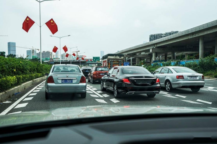

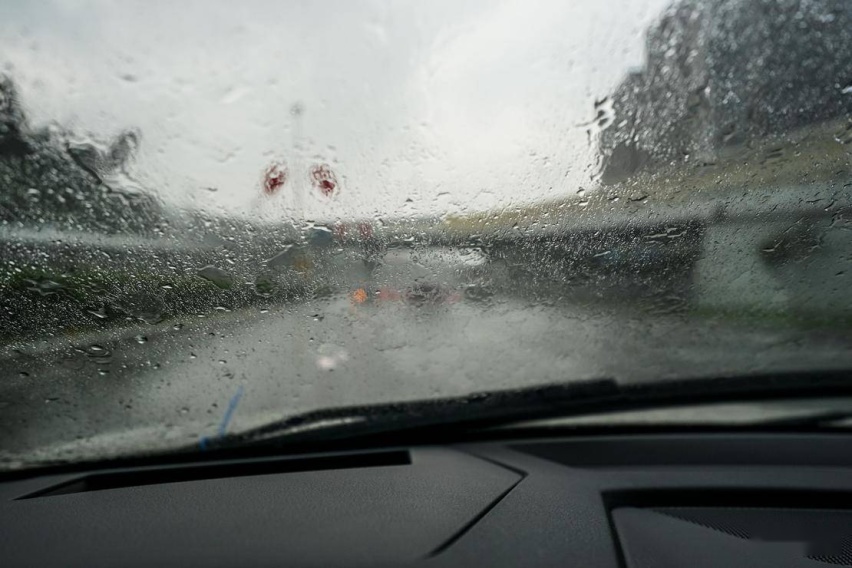

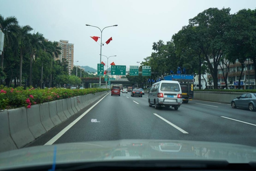

路况和我们每次测试时的一样,刚出发的一段时间内道路十分通畅,抵达罗湖区后逐渐变得拥挤,甚至偶尔会有堵车。当续航测试进行到午后时,深圳突然下起了瓢泼大雨,即使雨刮速度开大最大也无济于事,使得视野严重受限,只得放慢速度在马路上蠕行,以确保安全。好在深圳的暴雨来得快去得也快,很快暴雨转为了小雨,交通恢复正常。
出发后一段时间内道路十分通畅。
之后逐渐遭遇到堵车。
出发两小时后,突然下起了瓢泼大雨,视线受阻。
不到一小时后,暴雨转为小雨,驾驶恢复正常。

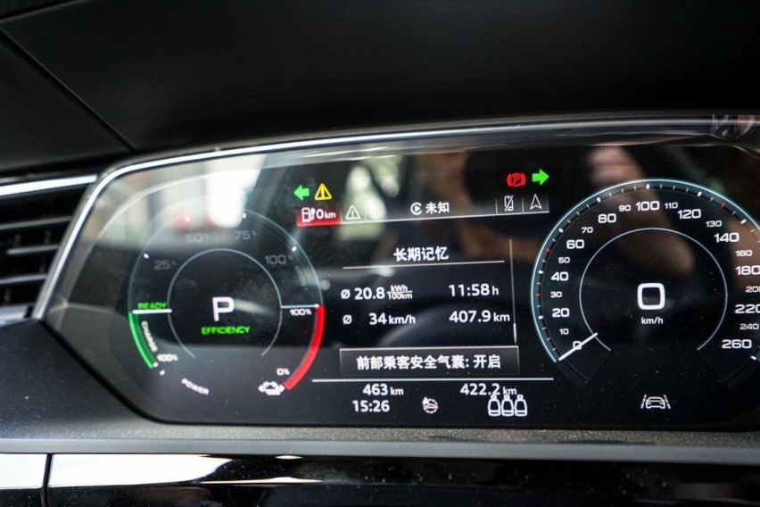

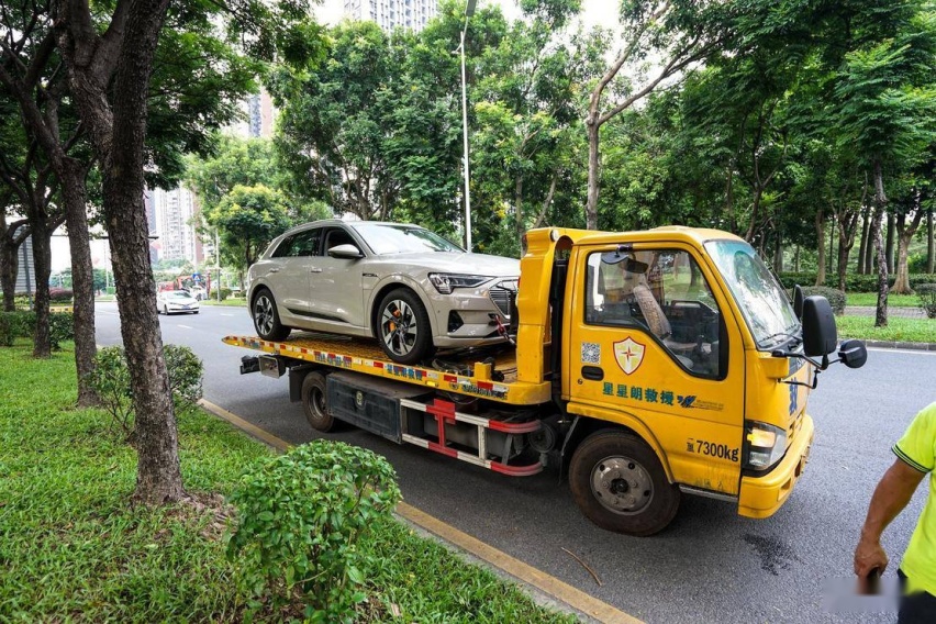

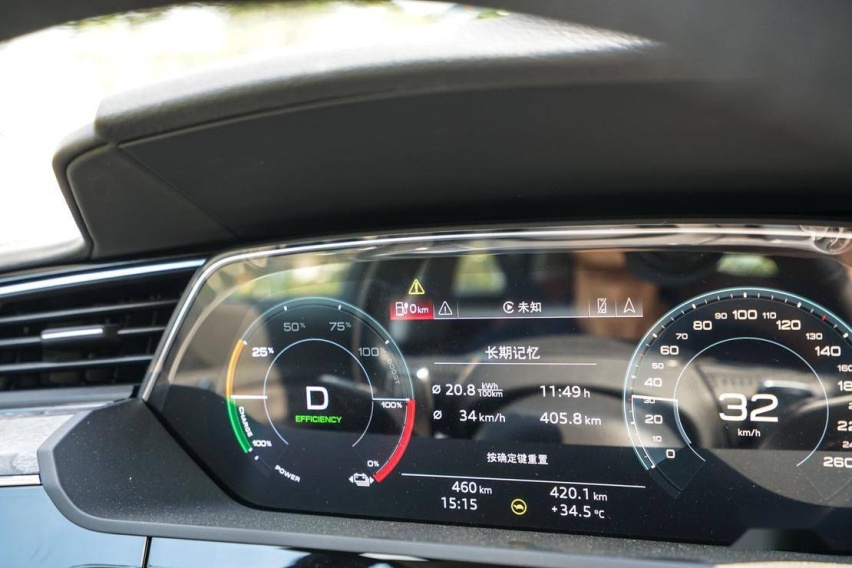

当车辆行驶了 405.8km 时,表显续航里程变成 0 ,此时车辆的性能受限,加速乏力。继续行驶了 2km 后,e-tron 彻底没电,在路边趴窝。最后我们联系拖车将 e-tron 拖到了就近的充电站。
车辆行驶了 405.8km 时,表显续航里程变成 0 。
行驶 407.9km 后,车辆彻底趴窝。

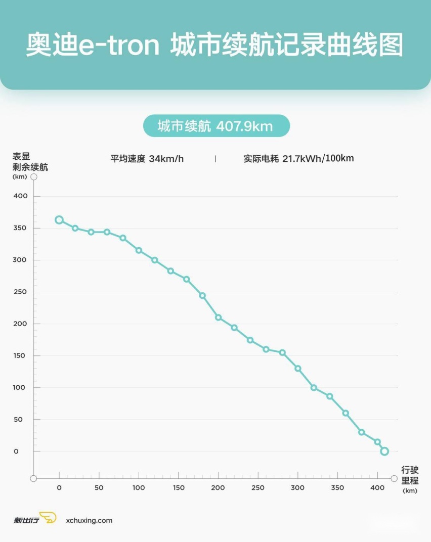

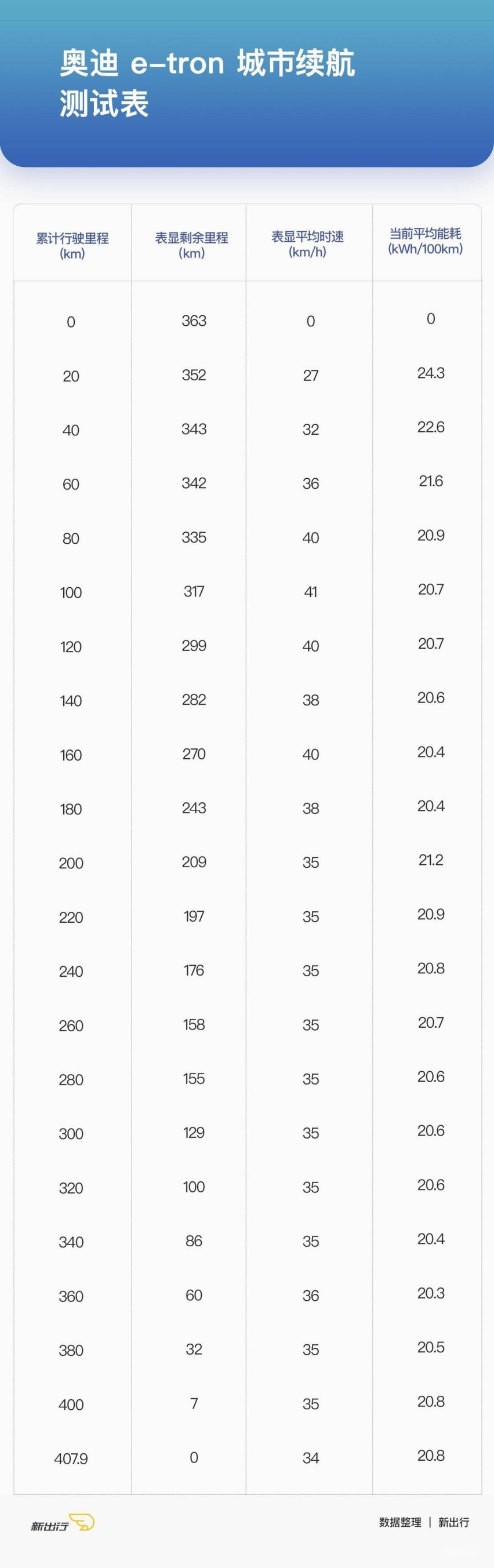

此次测试中,奥迪 e-tron 的平均时速 34km/h ,表显平均能耗 20.8kWh/100km (用充电量除以行驶里程计算出的能耗为 21.7kWh/100km),城市续航里程定格在了 407.9km ,达到了 NEDC续航里程的 87% 。
根据已行驶里程与表显剩余续航里程的对比曲线,可以看出 e-tron 表显续航里程的下降非常线性,续航表现十分实在。

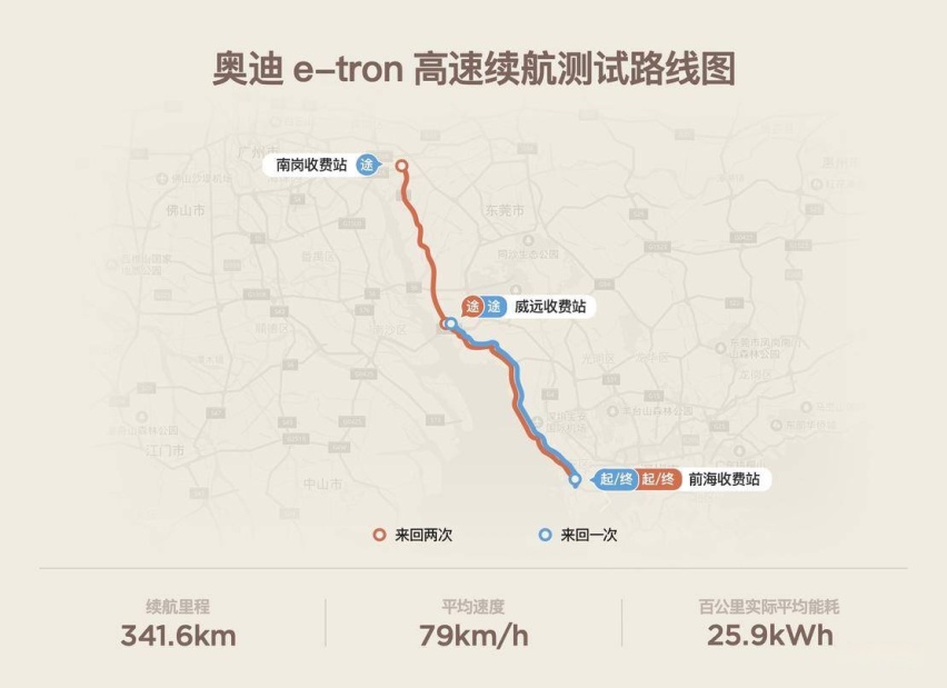

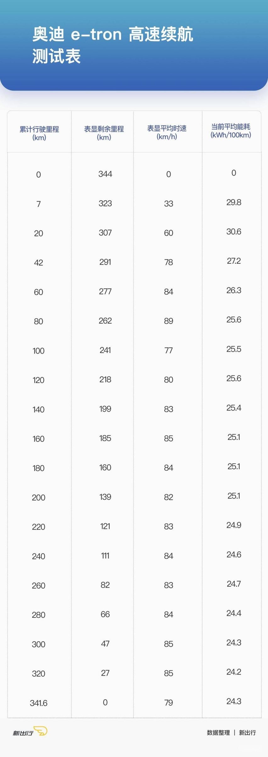

高速续航测试中,保持与城市续航测试时相同的车辆设置,环境温度为 31-33°C。高速续航测试路段同样采用了我们习惯使用的广深沿江高速,起点在嘉进隆汽车城的致联充电站,终点设在广州,往返行驶。需要说明的是,这次不仅记录了整个的行驶里程,还单独记录在高速公路上行驶的里程。

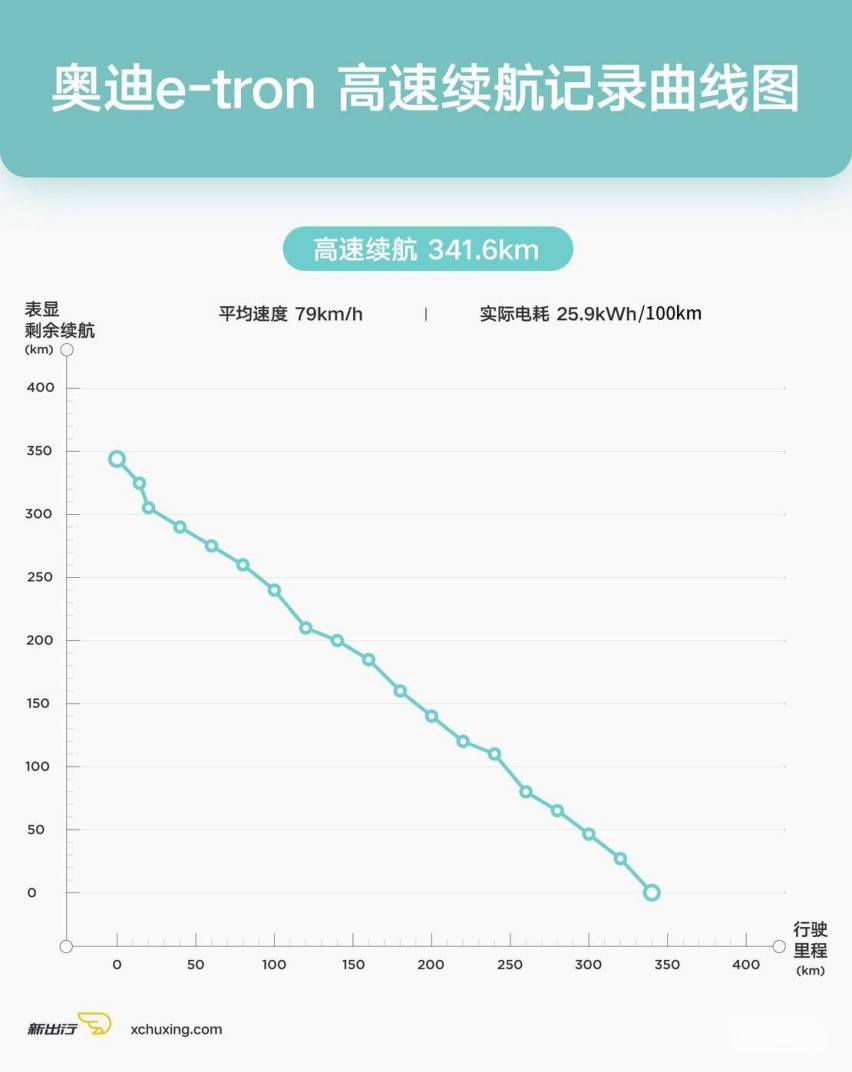

从充电站出发,行驶了 7km 抵达高速收费站,此时由于是在城市行驶,因此前 7km 的平均时速只有 33km/h 。进入高速公路后,奥迪 e-tron 就像是脱缰的野马一样撒起欢来,迅速将时速提升到 120km/h 行驶。高速公路的路况非常通畅,有几次遇到施工拖慢了速度。另外,这趟测试进出过 4 次收费站,也会对平均时速有一定的影响。
高速公路上一路通畅。

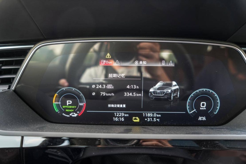

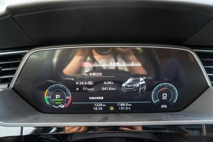

在剩余续航里程降至 50km 时,车辆开始报警。为了防止在高速公路上趴窝,我们在行驶了 330km 时驶离高速公路收费站,行驶了 16km 抵达充电站。即此次高速续航测试,奥迪 e-tron 的总成绩为 341.6km (达到 NEDC 续航的 73% ),平均时速 79km/h,表显平均能耗 24.3kWh/100km(其中在高速公路上行驶了 322.4km ,在城市路段行驶了 19.2km ,高速路段的平均时速为 86km/h)。用充电量除以行驶里程,计算出实际能耗为21.7kWh/100km。

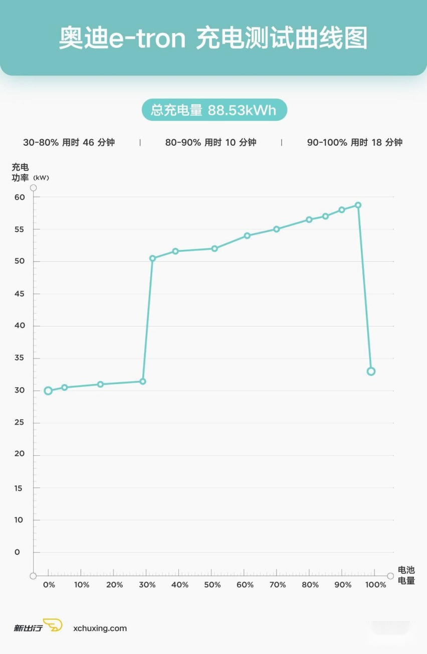

充电测试:30%-80% 耗时 46 分钟,完全充满耗时 120 分钟

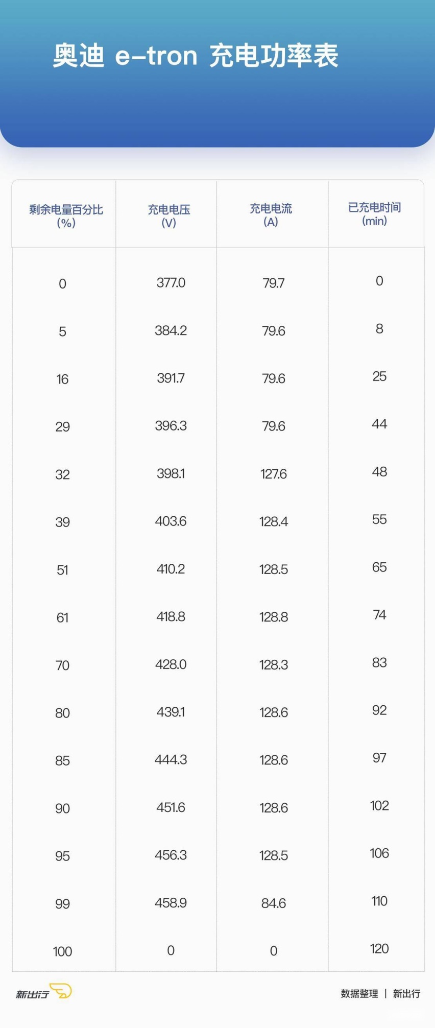

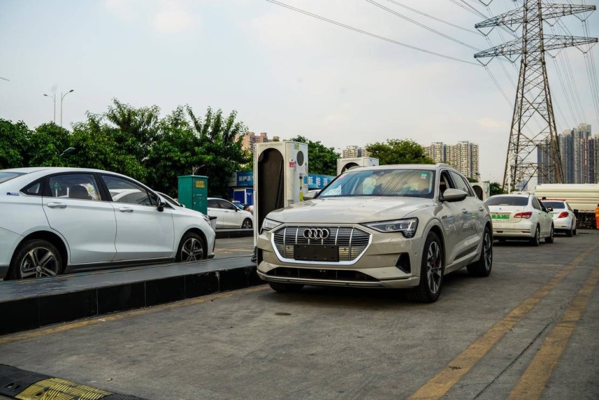

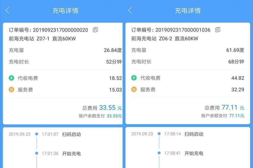

在充电测试中有个小插曲,我们被拖至充电站时,站内仅剩一个空闲的60kW直流快充桩。插上后开始充电,电流始终保持在 80A 内不再上升。直到旁边有车辆充满电量离场,我们赶紧更换到他用过的充电桩。此时已经充电 32% ,耗时 52分钟。
更换充电桩后,尽管桩的最大功率同样只是 60kW,但是充电速度更高,插上后充电电流马上变为 127.6A ,效果立竿见影。并且整个充电过程的电流都保持在 128A 以上,充电功率都保持在 51kW 以上,最大的充电功率达到 58kW 。

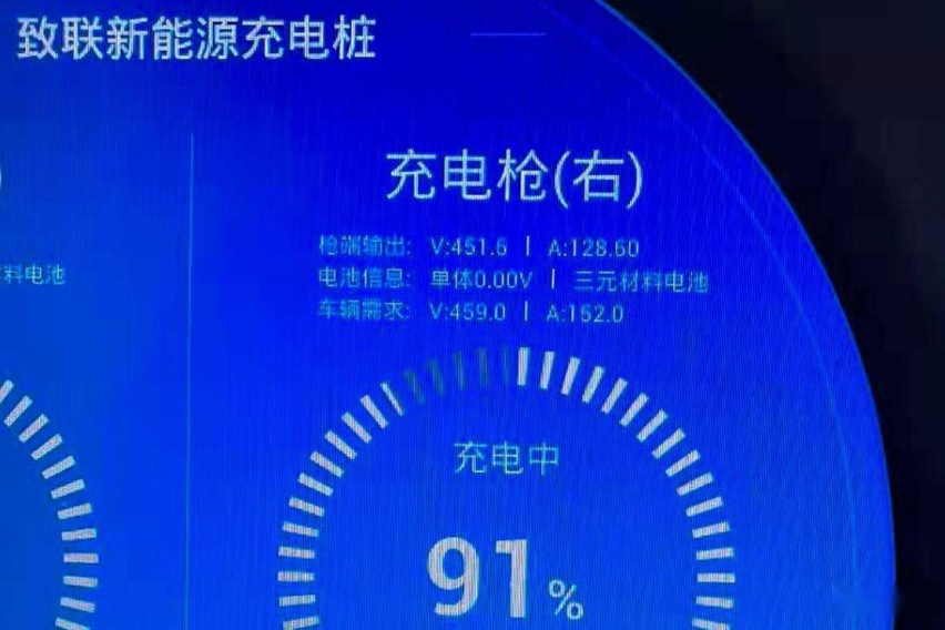

充电桩上的数据显示,奥迪 e-tron 的充电需求电压 459V ,充电电流 152A ,可见 60kW 的充电桩其实根本难以满足,需要到功率更大的充电站,才能试出它的最高充电功率。
奥迪 e-tron 的涓流充电模式来得非常晚,即便是充到 95% 时依然保持着 128.5A 的充电电流,到 99% 时仍有 84.6A。整个充电过程,从 0 充到 100% 总共充入电量 88.53kWh ,耗时 120 分钟,其中从 30%-80% 耗时 46 分钟,从 80% 充到 100% 耗时 28 分钟。对于 95kWh 的电量来说,这样的充电速度不算差。但如果使用功率更高的充电桩,e-tron 的充电速度还能提升很到。
先后使用了两个充电桩,共充电 88.53kWh,共耗时 120 分钟。

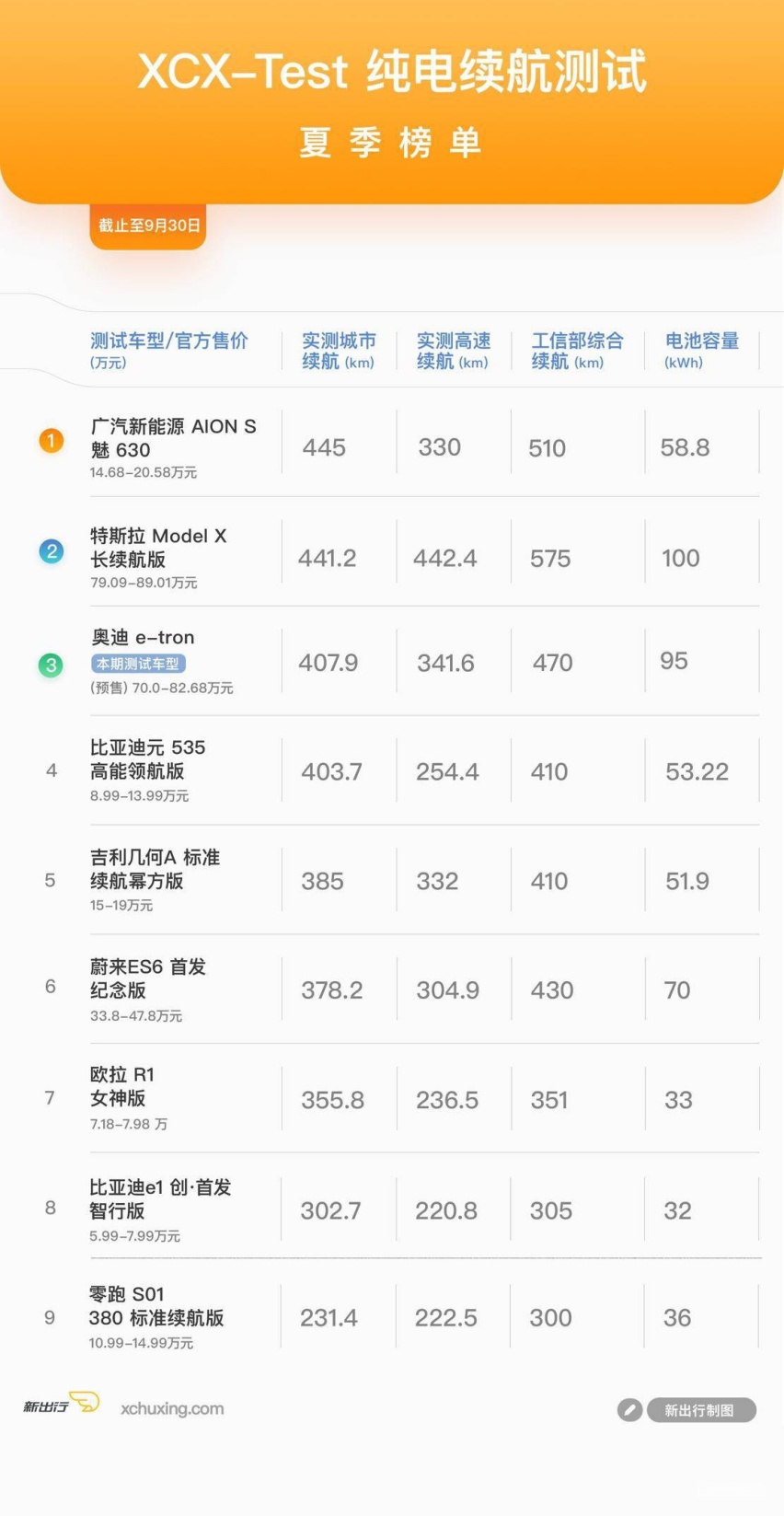

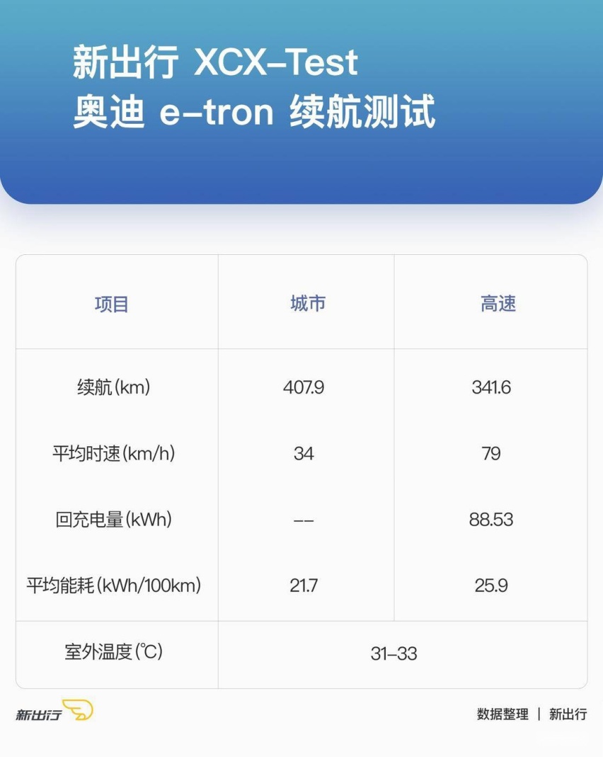

最后,用一张表格将奥迪 e-tron 的续航成绩做个汇总:
编辑总结 /
XCX-测试11 奥迪e-tron 城市续航高速续航充电测试
经过 XCX-Test 标准的实测,奥迪 e-tron 的城市续航达到 NEDC续航的 87% ,高速续航成绩达到 NEDC 续航的 73% 。在纯电动中型 SUV 中,这样的表现相当不错。
